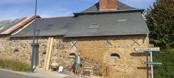

Afficher la suite Aujourd'hui, avec William on a fini les joints de cette façade d'un bon 38 mètres linéaires. Quinze jours de soleil, de l'aide, des félicitations régulières de passants (piétons et automobilistes), bref une quinzaine très chouette.
Pour ces environ 120m² :
1 mètre cube de sable
4,5 sacs de chaux
le même volume de terre
un peu moins de 20 jours de travail

Afficher la suite Chantier de jointoiement lancé
Jeudi, avec William nous avons commencé le chantier de jointoiement. En une première journée, et juste à deux, nous avons déjà jointoyé les 5-6 premiers mètres de cette loooongère :-D
La journée était bien sympa, et le rendu fait sourire cette façade. Demain matin je prépare un nouveau tronçon, et on reprend lundi : les prévisions météo sont parfaites cette première quinzaine, comme espéré dans le plan !

Là, il s’agit d’un chantier de jointoyage d’une façade de la longère de grange. Elle est longue (38 mètres linéaires !), mais heureusement pas trop haute. Je compte le faire pendant le mois d’octobre. Pas de ciment : de la chaux, et un peu d’argile pour teinter. Il y a quelques années, avec Bérénice nous avions suivi tout un cycle de formation sur les enduits avec l’association Tiez Breiz (préservation du bâti ancien), et nous avons déjà pas mal jointoyé, notamment dans notre chantier précédent. Bref Bérénice sait faire de très jolis jointoiements, et à nous deux on a pas mal d’expérience.
En cas de pluie légère, une structure mobile permettra de travailler à l’abri de la pluie. En cas de météo affreuse (forte pluie ou gel), on pourrait se rabattre sur un mur à jointoyer en intérieur.
