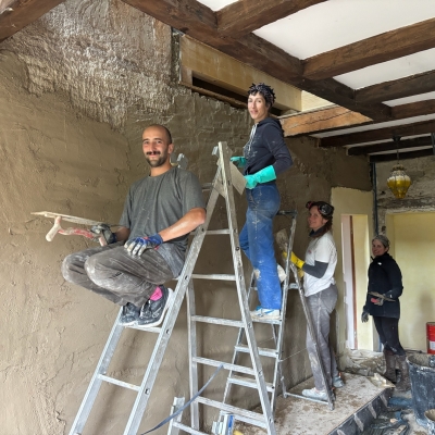

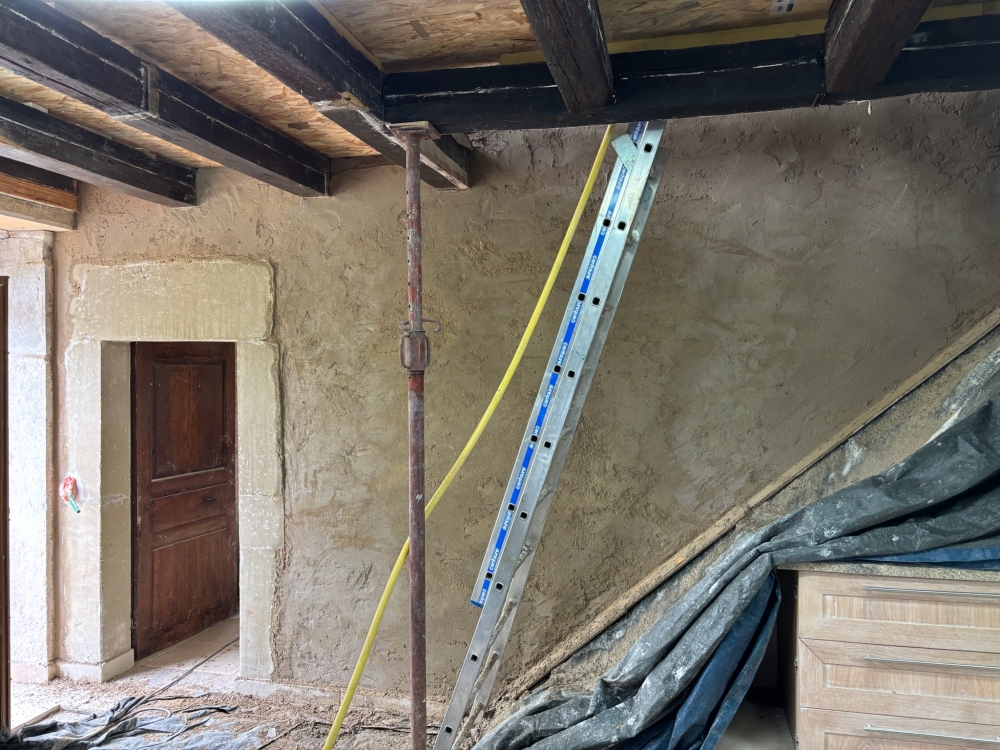

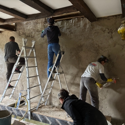

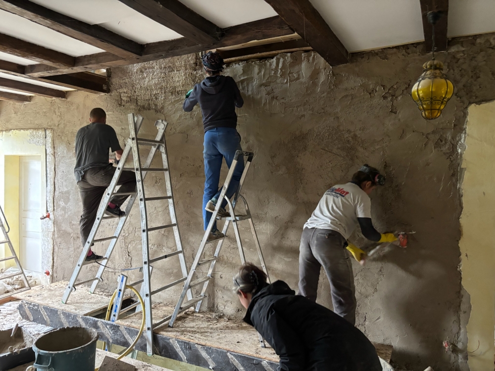

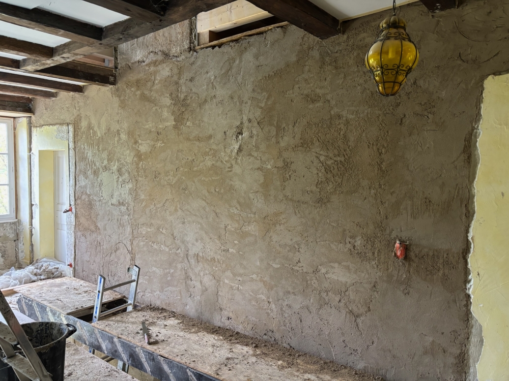

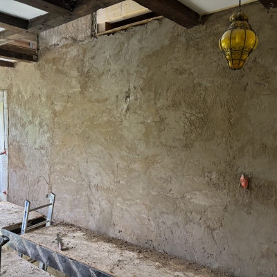

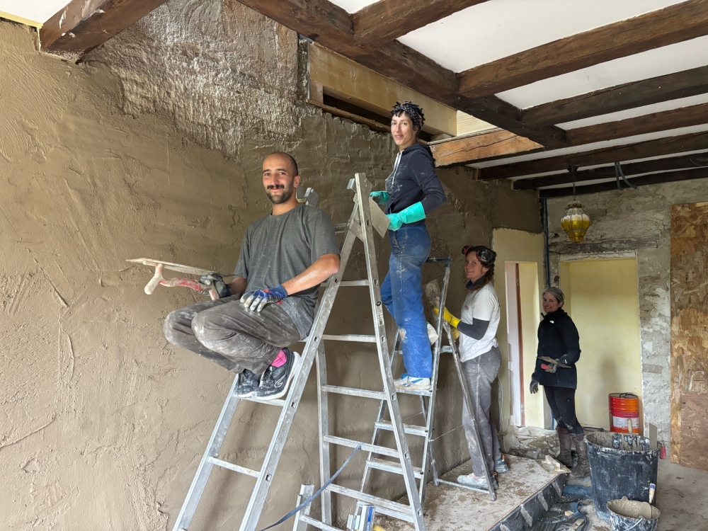

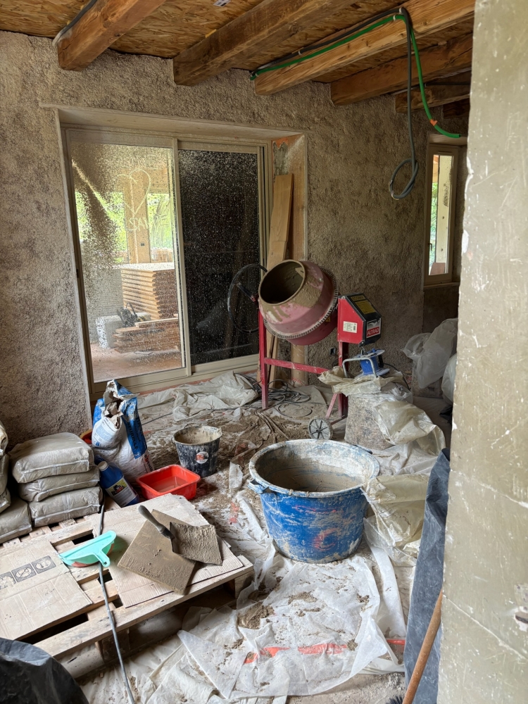

Corps d’enduit chaux sur mur de refend
Journée de chantier Twiza avec l’aide de Jeanne, une maçonne super forte en enduits !
La journée fut intense. Après un petit café et des viennoiseries, on a tout de suite attaqué le dressage avec le papa à l’appro qui faisait...
Afficher la suite [ENDUIT]
La journée fut intense. Après un petit café et des viennoiseries, on a tout de suite attaqué le dressage avec le papa à l’appro qui faisait chauffer la bétonnière, une équipe presque 100% féminine au dressage et Jeanne et moi sur les finitions et les zones un peu sensibles.
Merci beaucoup Alice, Marine, Sandra, Alfred, Jeanne et mon papa pour votre aide sur cette riche journée !

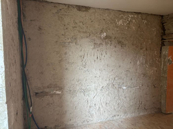

Pour savoir où positionner le doublage, nous devons poser le laser parallèlement à 19cm du mur (14,5cm + 4,5cm de laine). Sauf que… le mur n’est pas du tout plan. Nous l’avons abord gratté avec un liteau droit, pour égaliser la surface au maximum, puis nous avons pu tracer le nu du rails, grâce au laser, entre 17 et 20cm du mur.
Pour poser les rails hauts dans les chambres, nous avons dû couper le plâtre pour faire apparaître le lattis, voir où étaient positionnées les solives et viser des planches au nu du rail.
Ceci fait, nous pouvons enfin viser les rails hauts et bas, positionner les montants, tous les 60cm et doublés (H>2,50m) et passer la laine tant bien que mal derrière.

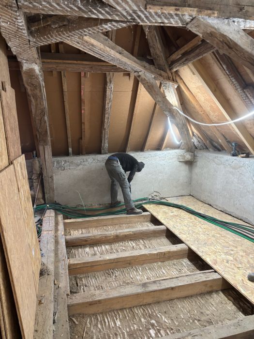

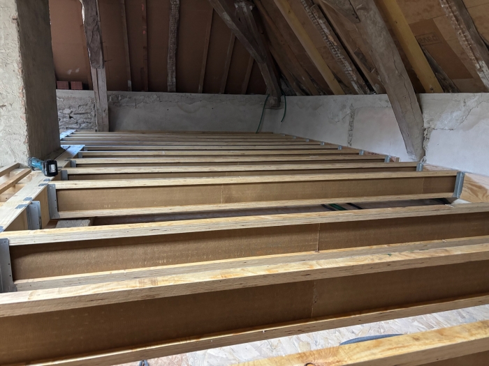

Les porteuses étant posées et bien fixées avec des tirefonds de 12x180. Nous avons posé les 86 étriers accueillant les poutres en I. Les poutres en I sont espacées de façon à ce que nous n’ayons pas à couper l’OSB à la pose.
Merci beaucoup Alexine pour ton aide précieuse à la découpe et à la pose de ces pièces !
Petite pause dans les combles en attendant que l'électricien vienne bien retirer ses gaines. On pourra ensuite mettre la ouate de cellulose entre les poutres.
