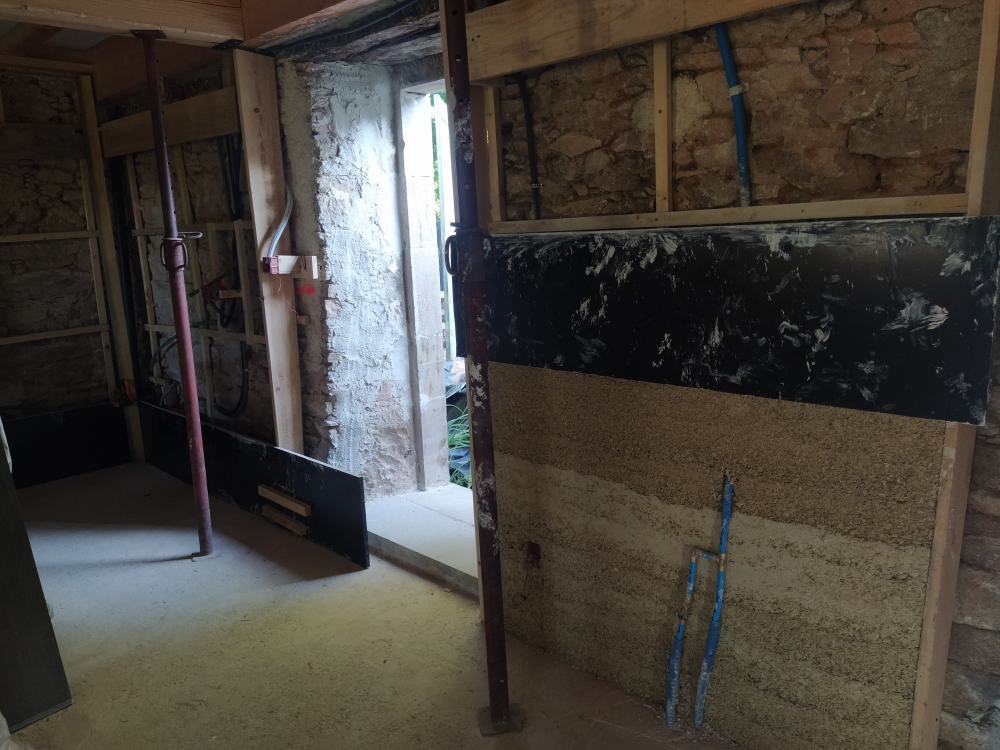

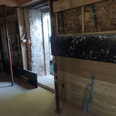

Les premiers tests de formulation du chaux-chanvre banché sont en cours de réalisation.
On voit bien les différentes strates : trop liquide, avec des boulettes... ;)
On essaie de s'améliorer pour être prêt pour le chantier participatif !
On teste également la pose des banches pour être...
Afficher la suite Les premiers tests de formulation du chaux-chanvre banché sont en cours de réalisation.
On teste également la pose des banches pour être pratique et efficace.
On a opté pour du contreplaqué filmé ce qui semble être une bonne option.

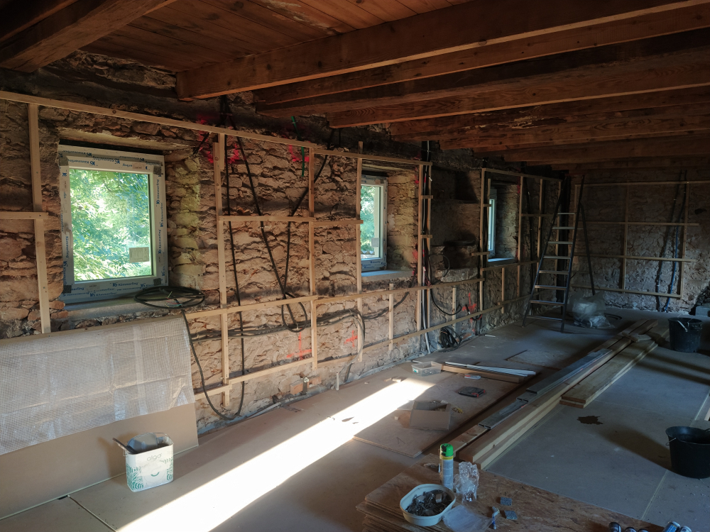

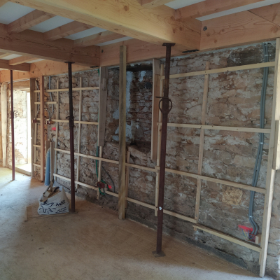

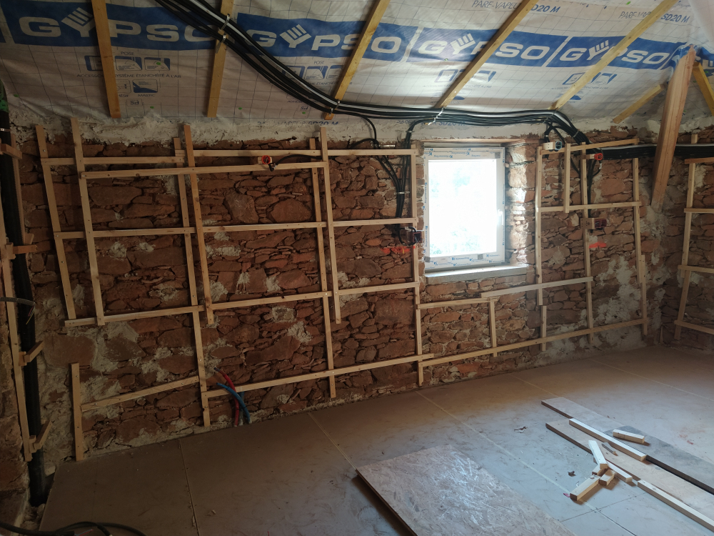

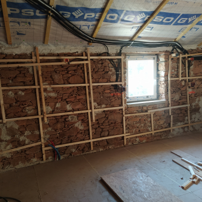

Les murs sont en cours de préparation pour accueillir l'isolation en chaux-chanvre. Les ossatures en bois (qui seront noyées) sont prêtes !
C'est au tour de l’électricien et du plombier de terminer leurs réservations...

Nous avons besoin d’un premier coup de main pour booster l’avancée de notre isolation intérieure en chaux chanvre banché deux semaines mi-juillet, du 14 au 27. L’ossature bois est déjà prête donc il n’y a plus qu’à démarrer !
Si vous êtes intéressé pour apprendre la technique, nous nous ferons un plaisir de vous partager notre expérience et de vous renseigner sur la préparation des murs que nous avons réalisés en amont.
