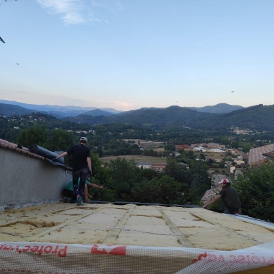

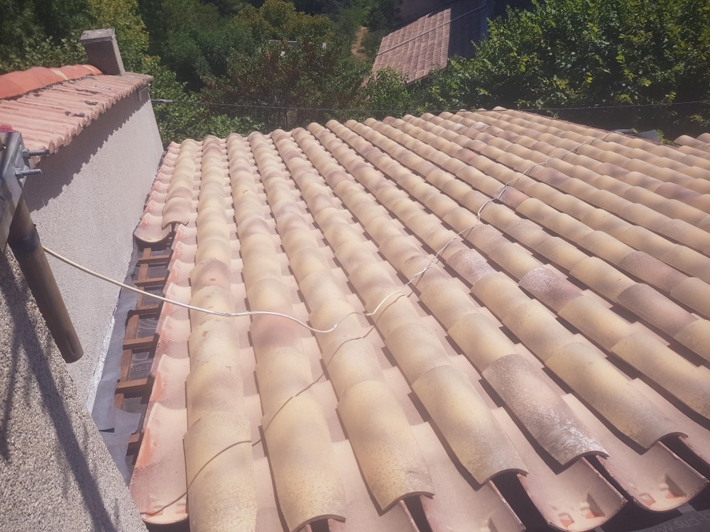

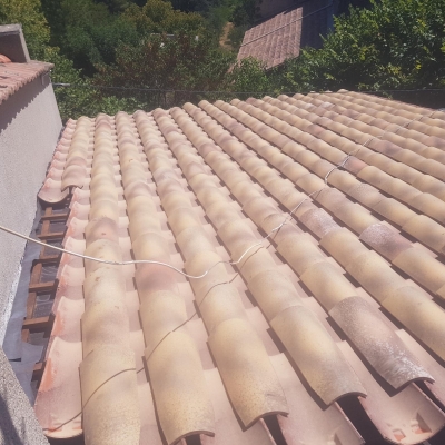

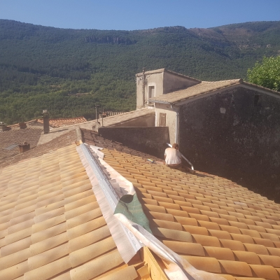

Après 3 semaines de travaux, un accompagnement par Oustau au petit oignon malgré les difficultés rencontrés, plus de 35 personnes mobilisées dont 1 par Twiza. La toiture est complètement hors d'eau, il ne me reste que des finitions avec des planches de rives et la remise en état des...Afficher la suite Après 3 semaines de travaux, un accompagnement par Oustau au petit oignon malgré les difficultés rencontrés, plus de 35 personnes mobilisées dont 1 par Twiza. La toiture est complètement hors d'eau, il ne me reste que des finitions avec des planches de rives et la remise en état des gouttières que je vais finir dans la semaine.
Une énorme aventure qui s'est extrêmement bien déroulée.
Une leçon a tirer de ce chantier : il ne faut pas avoir d'obligations de résultats mais bien un engagement sur une durée dans un chantier participatif. Les imprévus sont nombreux.
Courage pour toutes les autres personnes dans leur projet. Pensez à bien nourrir et accueillir vos participants et participantes. Ils payent de leur corps donc préservons les au maximum.

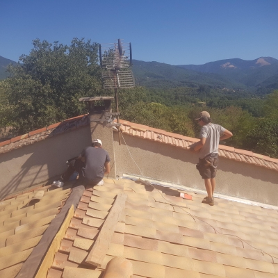

Timothée W. sur son chantier Rénovation toiture quasi-intégrale

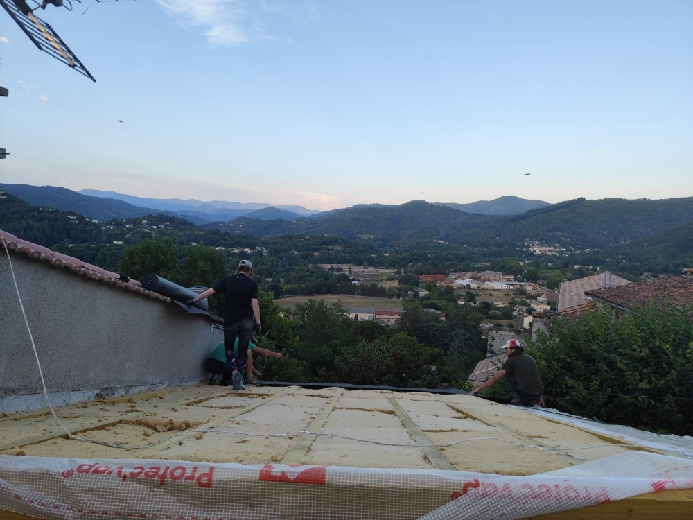

Des nouvelles après plus d'une semaine :

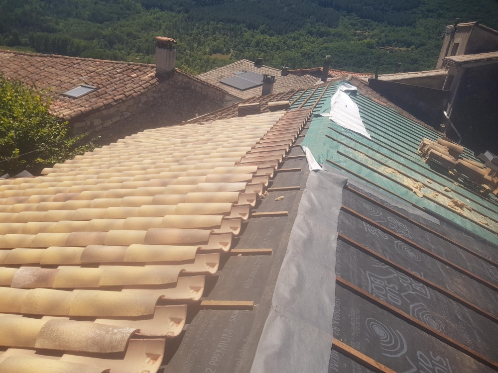

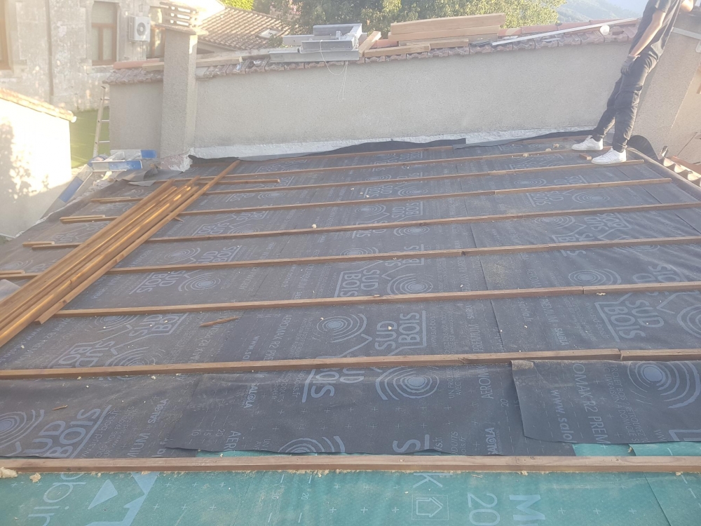

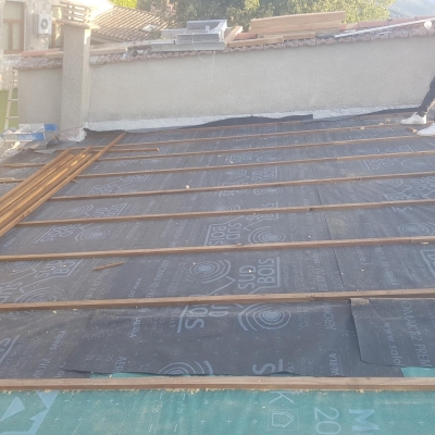

Nous avons couvert l'intégralité du toit jusqu'au pare pluie. Il y a beaucoup d'énergie et de patience pour mettre à niveau les chevrons sur un vieux mur pas droit... Les joies de la rénovation.

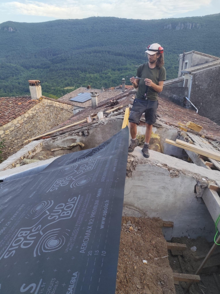

Point de vigilance sur le scotch de pare vapeur....
Afficher la suite Des nouvelles après plus d'une semaine :

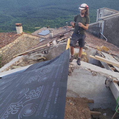

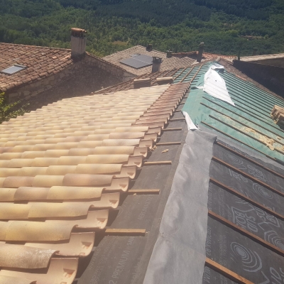

Point de vigilance sur le scotch de pare vapeur. Impossible de le faire coller directement contre le vieux crépis, vieux mur, vieille planche de bois... Un calvaire même avec des doubles ou triples couches ! On a du repasser tous les bords avec de la colle à tuile... Galère mais ça marche.
Hier on a couvert la moitié de la toiture, ce matin on a préparé les liteaux pour la pose des tuiles de cet après-midi. C'est le grand sprint de fin de chantier avec la fatigue accumulée, le manque de bras pour aider et la hâte de finir.

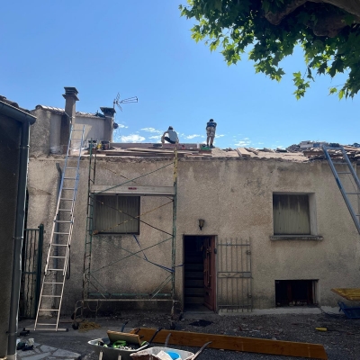

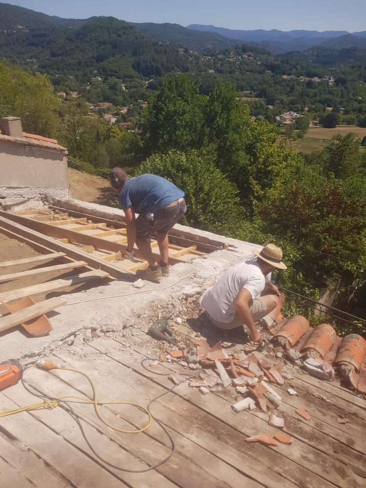

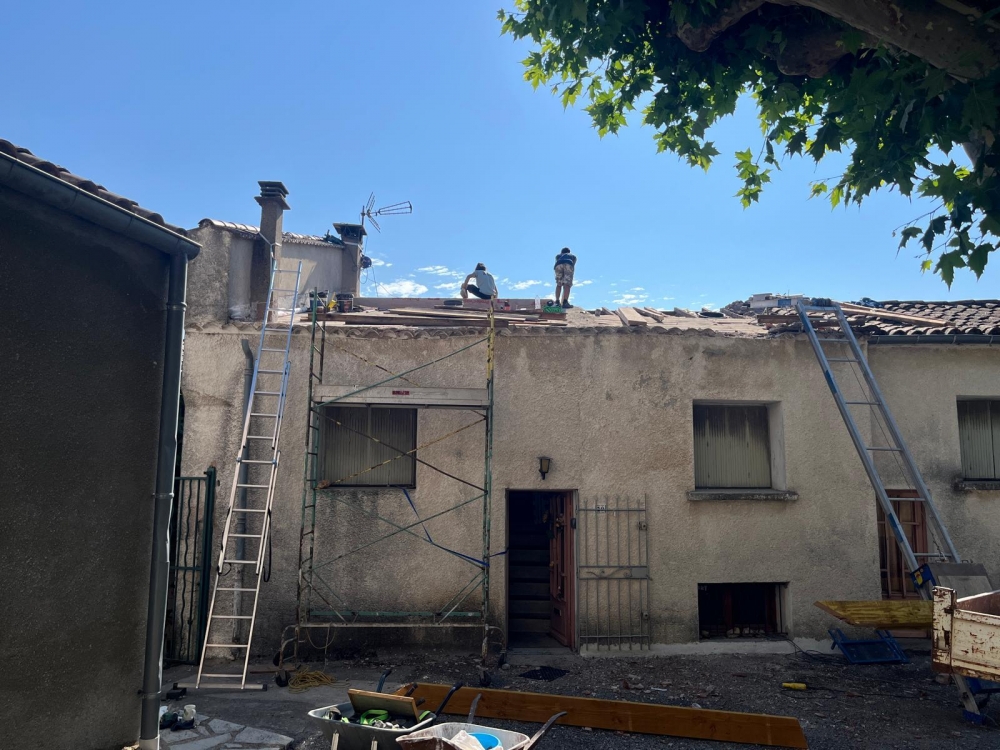

Lundi : on a travaillé le matin et le début de soirée afin de se donner un coup de bourre et finir de vider quasi toutes les tuiles et les gravats. Avec le plus petit versant mis hors d'eau grâce à une équipe du tonnerre !
Mardi :

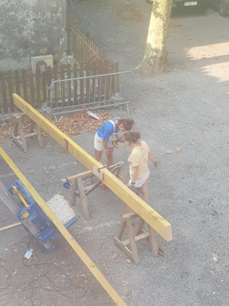

Installation des 10 chevrons...
Afficher la suite Récap du lundi et mardi :

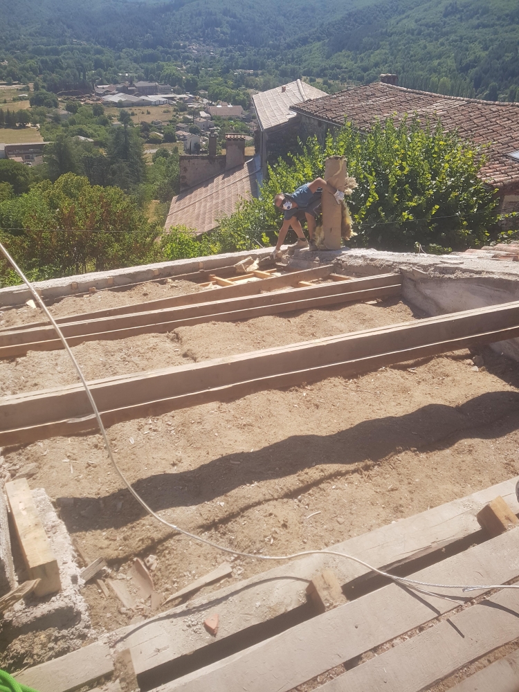

Mardi :

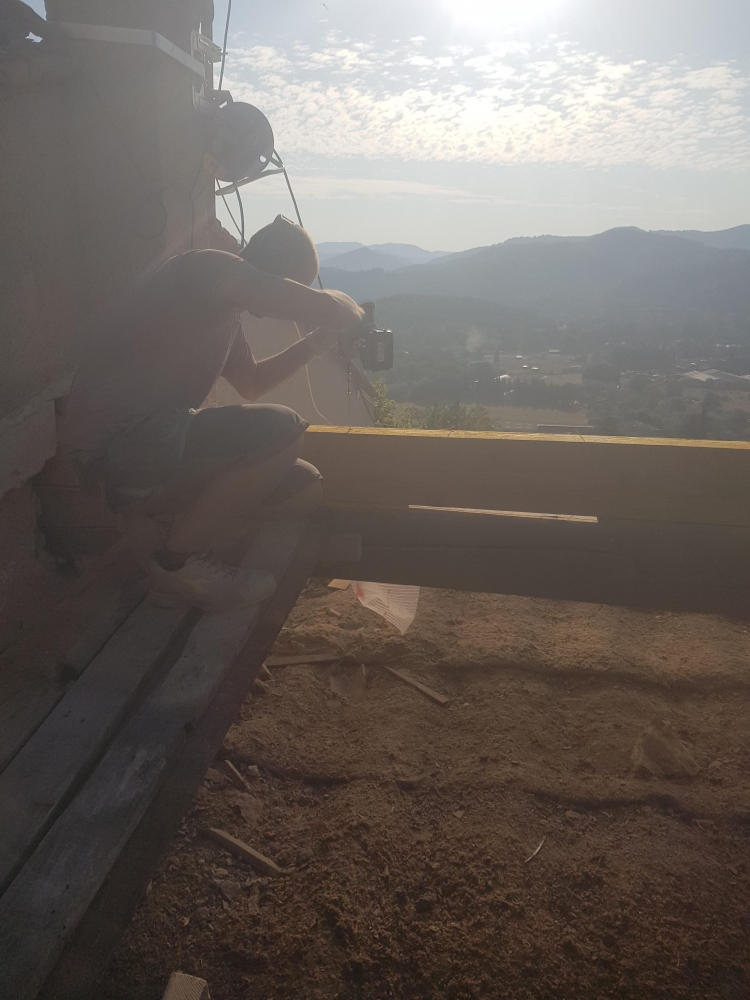

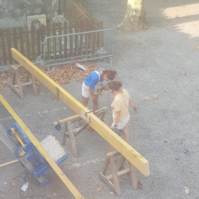

Installation des 10 chevrons sur le plus long versants : c'est long ! On en a profité pour redéplacer un échafaudage pour mettre en sécurité le versant que l'on attaque demain, tout détuiler et poursuivre le dévoilage. On avance bien malgré la chaleur.
