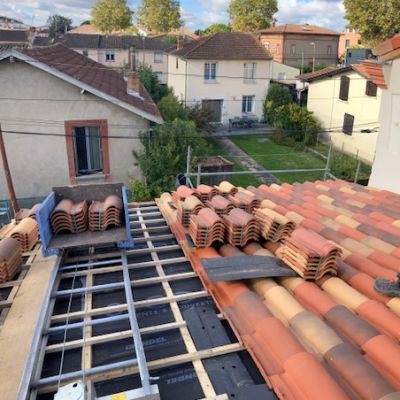

quelques nouvelles de l'avancement des travaux et merci aux utilisateurs de twiza pour leurs messages et leurs aide spontanée pour de courtes périodes.
J ai pu :

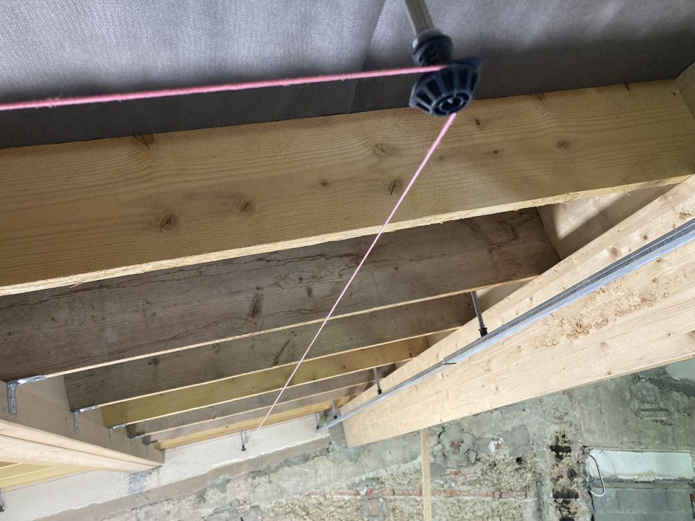

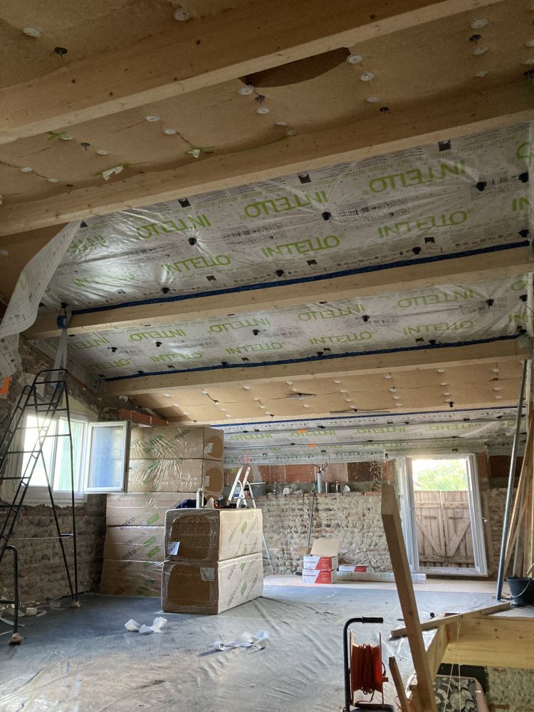

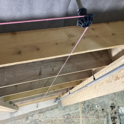

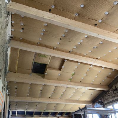

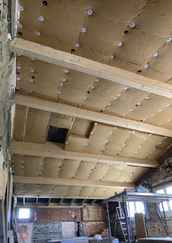

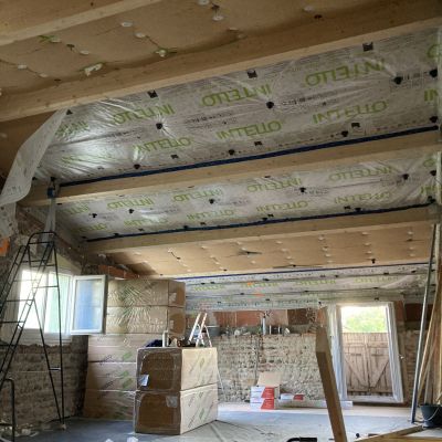

- Avancer sur l'isolation du toit en 12+10cm +10 croisé de laine de bois.
- utiliser les suspentes zifort pour éviter les ponts...
Afficher la suite quelques nouvelles de l'avancement des travaux et merci aux utilisateurs de twiza pour leurs messages et leurs aide spontanée pour de courtes périodes.
J ai pu :
- utiliser les suspentes zifort pour éviter les ponts thermiques avec les chevrons
- préparer les supports pour recevoir les appuis optima/zifort pour le vide d air des murs entre la laine de bois et le placo

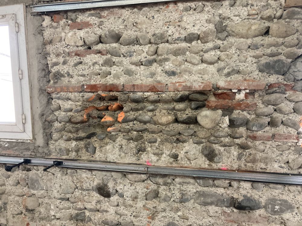

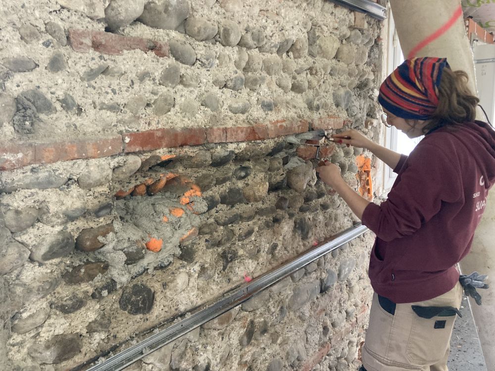

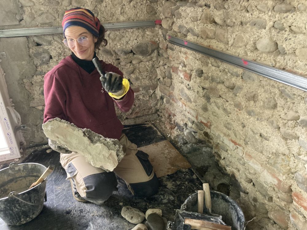

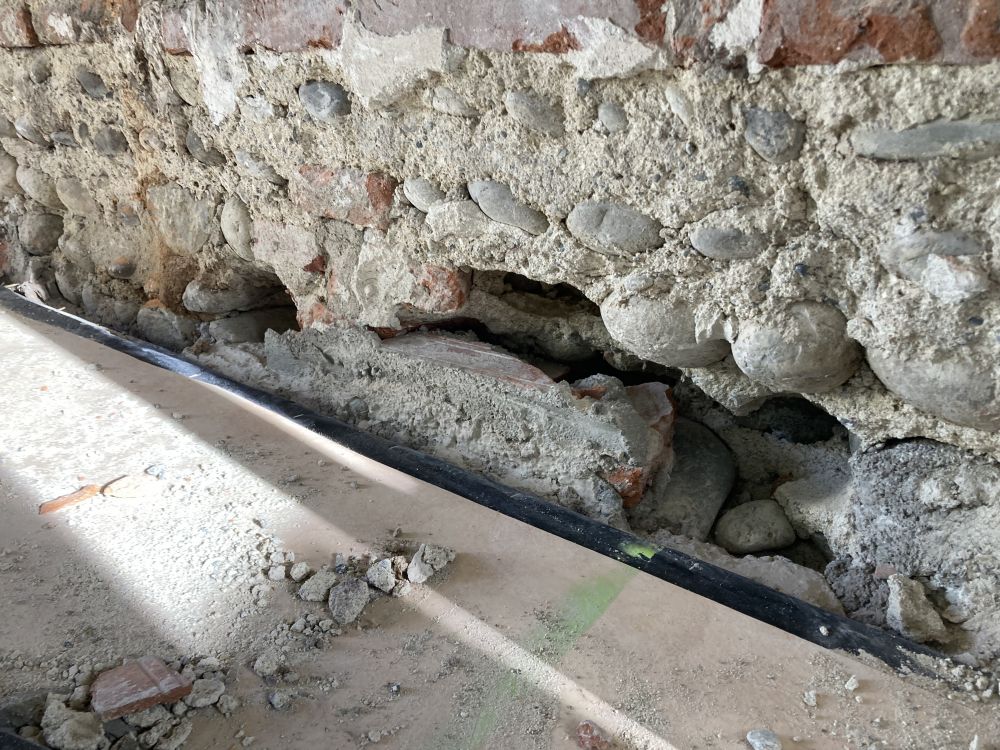

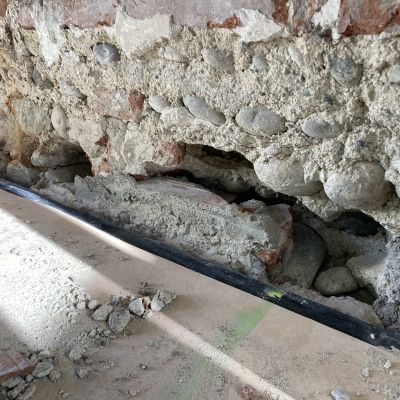

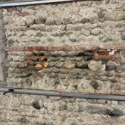

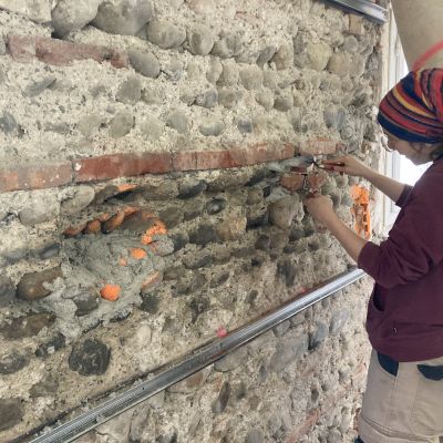

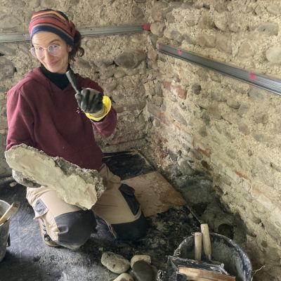

- Réparer les murs enduits a la chaux aérienne, comme des grosses caries remplies de ciment au fur et a mesure des maçons indélicats.
J'ai reçu l'aide et les message de plusieurs utilisateurs et en dernier lieu une aide pour me familiariser avec la chaux aérienne et hydraulique pour la réparation des murs. un peu comme la dentiste de la maison qui enlève les grosses caries :)
Et belle decouverte de voir cette arche pour l etable ou je ne sais quel lieu de stockage.
Merci a vous tous et j'imagine que je ne suis pas le seul en disant que je suis dans les choux pour mon planning des travaux !!!

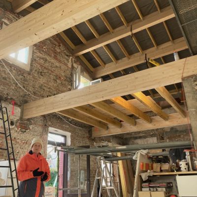

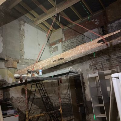

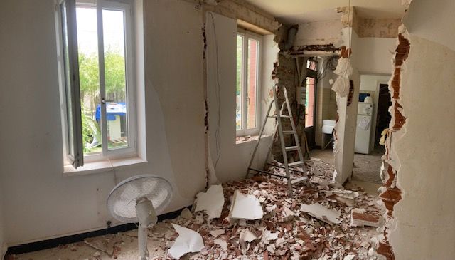

Je vais vous poster ici quelques photos des étapes importantes de la rénovation, comme la démolition intérieure haut et bas, la dépose de la charpente, la nouvelle charpente, la couverture, la dépose du plancher et des poutre maîtresses.

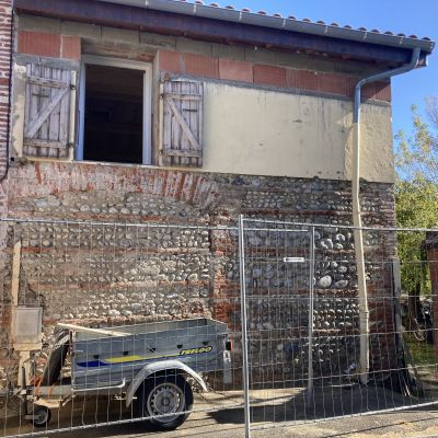

La toulousaine à rénover est attenante à une maison de maître des années 1890/1900, elle communiquait par 3 portes pour accéder aux bêtes et à la petite partie habitation ainsi qu’aux réserves.
Elle a été restaurée dans les années 1960 pour en faire 2 appartements avec tous les nouveaux matériaux de l'époque, ciment, plâtre et tout ce qui ne respirait pas.

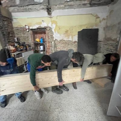

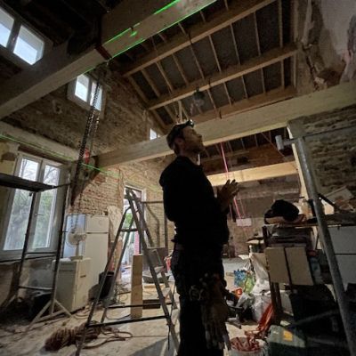

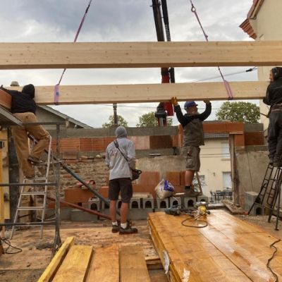

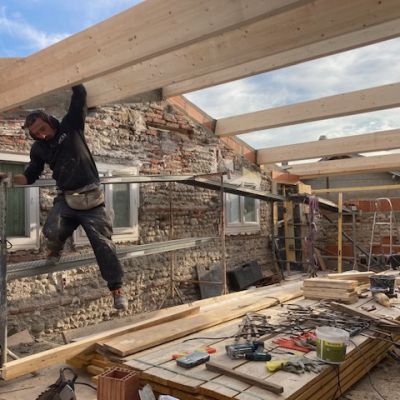

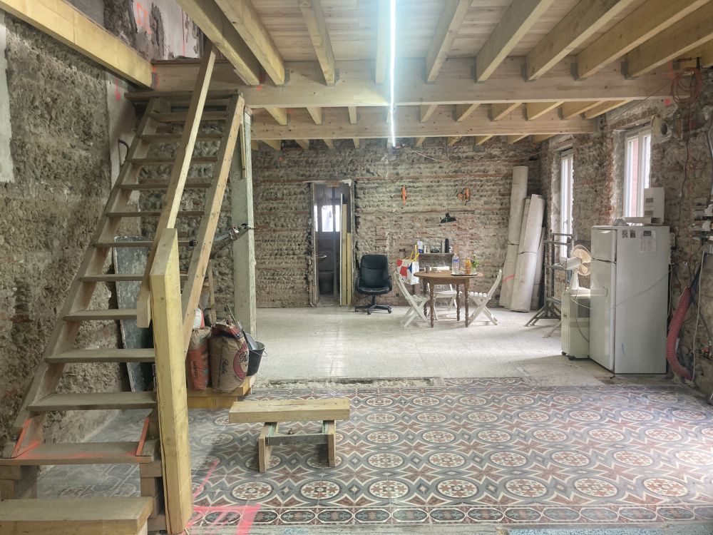

Nous avons enlevé la plupart des enduits, déposé et remonté la charpente, refait la couverture, déposé et refait les poutres maîtresses pour les refaire à neuf, le solivage et le plancher.
Il nous reste pas mal de travail mais principalement d’isolation et d’enduisage.

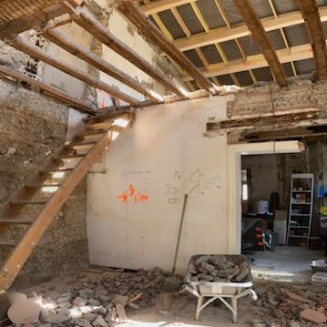

Le premier chantier (7 mai) serait de bien vouloir m’aider à finir d'enlever les enduits ciment plâtre qu’il reste avant de partir pour une mission quelques semaines

- MI/FIN JUILLET : Isolation des rampants en laine de bois croisée 22/10 cm avec pare vapeur perspirant dans les chevrons de 22 cm, pose de structure rails
