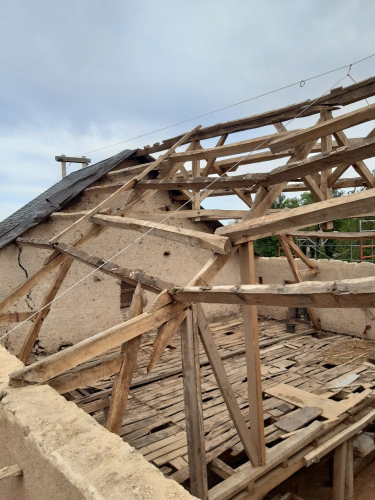

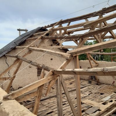

Afficher la suite Bonjour à tou-te-s,

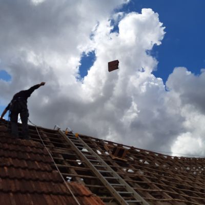

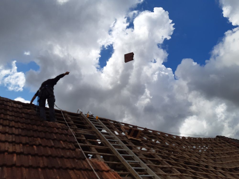

Quelque nouvelles plus ou moins fraiches, nous avons fini la découverture des tuiles de la grange et le démontage des liteaux, chevron et sablières.
Un grand merci à Frédérique qui nous a bien aidé et avec qui on a eu plaisir à échanger et partager !
Les tuiles en état correct on été délicatement descendues au traineau et à la poulie.
Celles qui était cassées, ébréchées ou feuilletées ont élégament plané jusqu'à une remorque prêtée par un voisin agriculteur.
Les quelques chevrons encore bons ont été débarassés de leurs clous, le petit bois allumera le poële cet hiver.
Actuellement je me prends joyeusement la tête à re-modéliser correctement les murs et la future charpente sur Sketchup.
On voudrait remplacer l'un des entraits par un tirant métalique, je cherche un bonne solution pour le connecter au bas des jambes de force.
Prochaine étape : descendre les pannes et les fermes à l'aide d'un engin de levage.

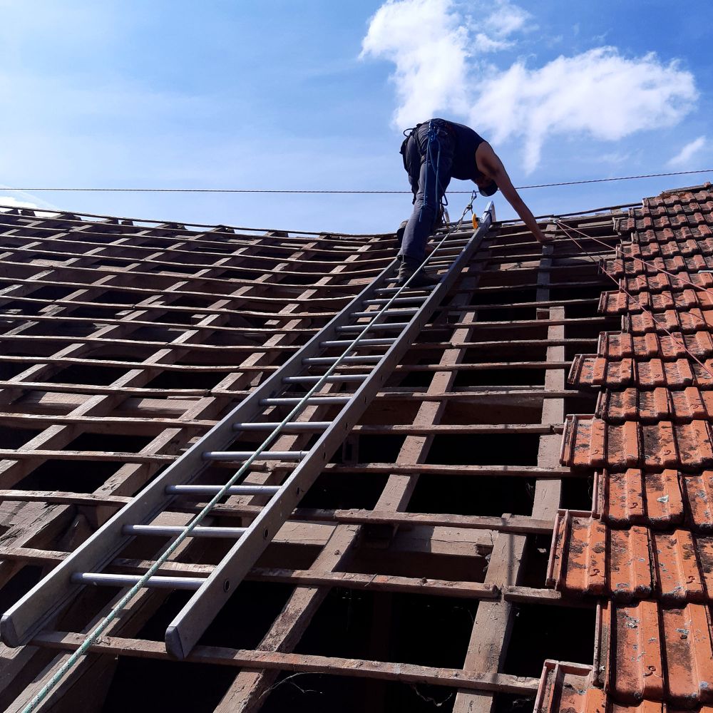

Afficher la suite Salut à tou-te-s,

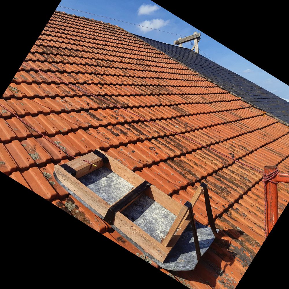

La découverture progresse doucettement. Admirez la souplesse de Victor et notre magnifique traineau artisanal capable d'ammener en bas du toit, avec fluidité et douceur, une vingtaine de tuiles à chaque voyage.

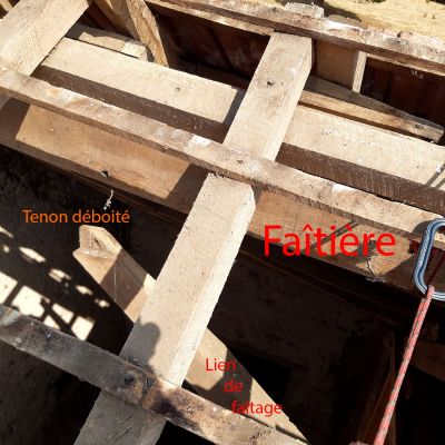

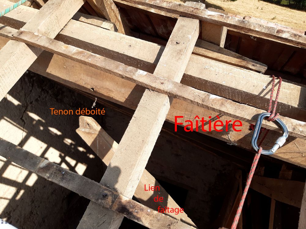

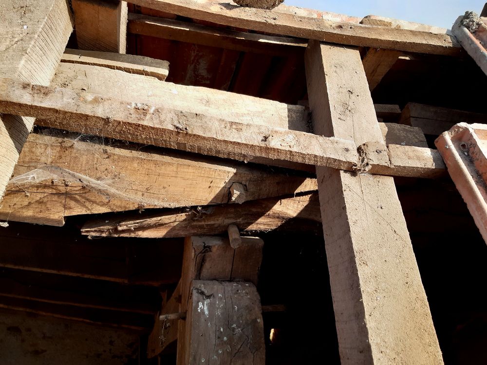

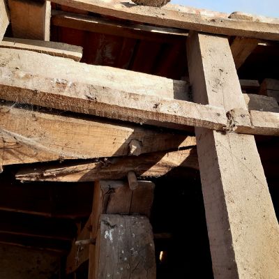

Et pour continuer sur le diagnostique de la charpente,
photo 3 : l'assemblage en sifflet (avec mortaise) des pannes faîtières au dessus du poinçon de la ferme cassée.
photo 4 : un lien de faîtage qui s'est déboité de la première panne faîtière.

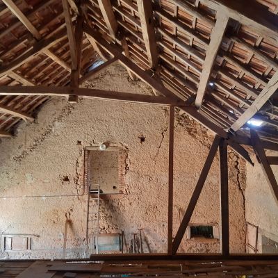

>> Présentation du Chantier :

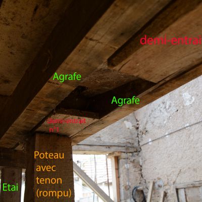

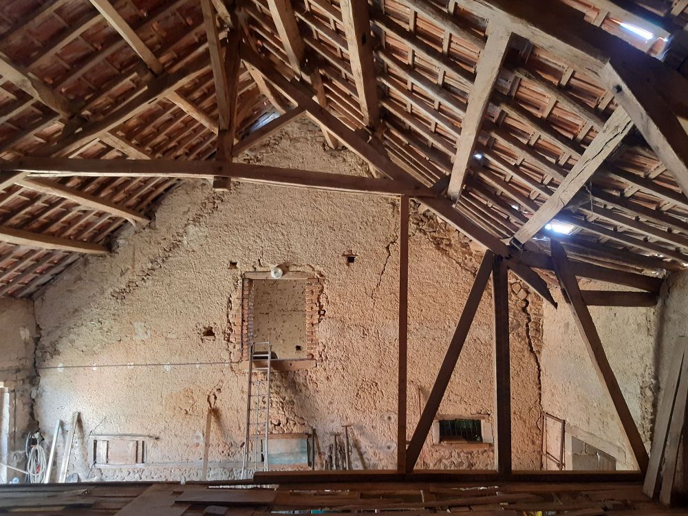

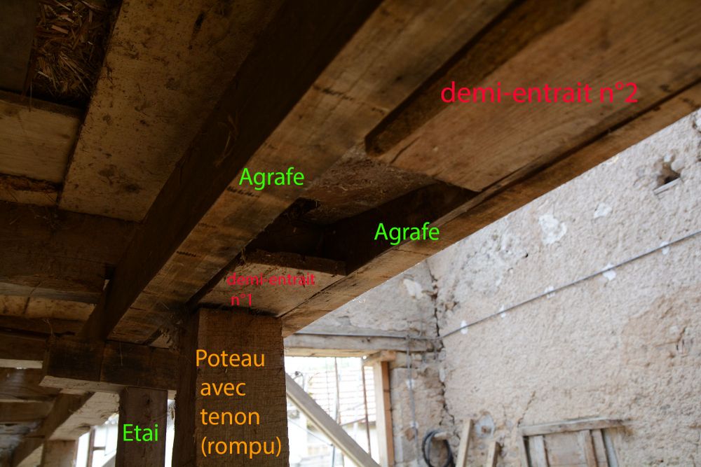

Une partie du toit de la grange et un pan de mur sont déformés suite à la rupture (ancienne) d’une pièce de charpente. Nous avons étayé et stabilisé l’ensemble.
Le chantier comporte de la maçonnerie (pierres et mortier de chaux), de la charpente traditionnelle (fermes à entraits retroussés en douglas) et de la couverture.
