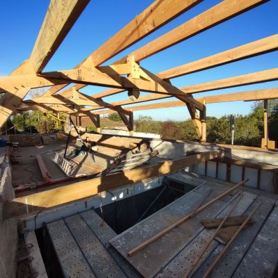

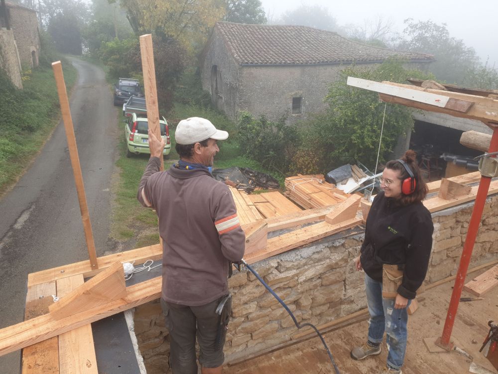

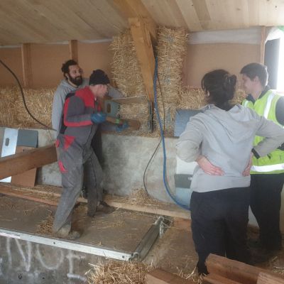

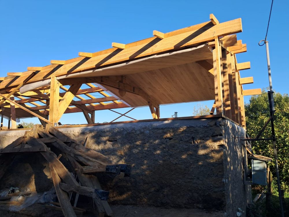

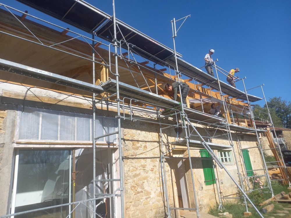

Super team fin octobre ! Avec Antoine (le retour!), Christophe, Junita, Cristian, Manu et Wim on s'est attaqués à plusieurs chantiers en parallèle.

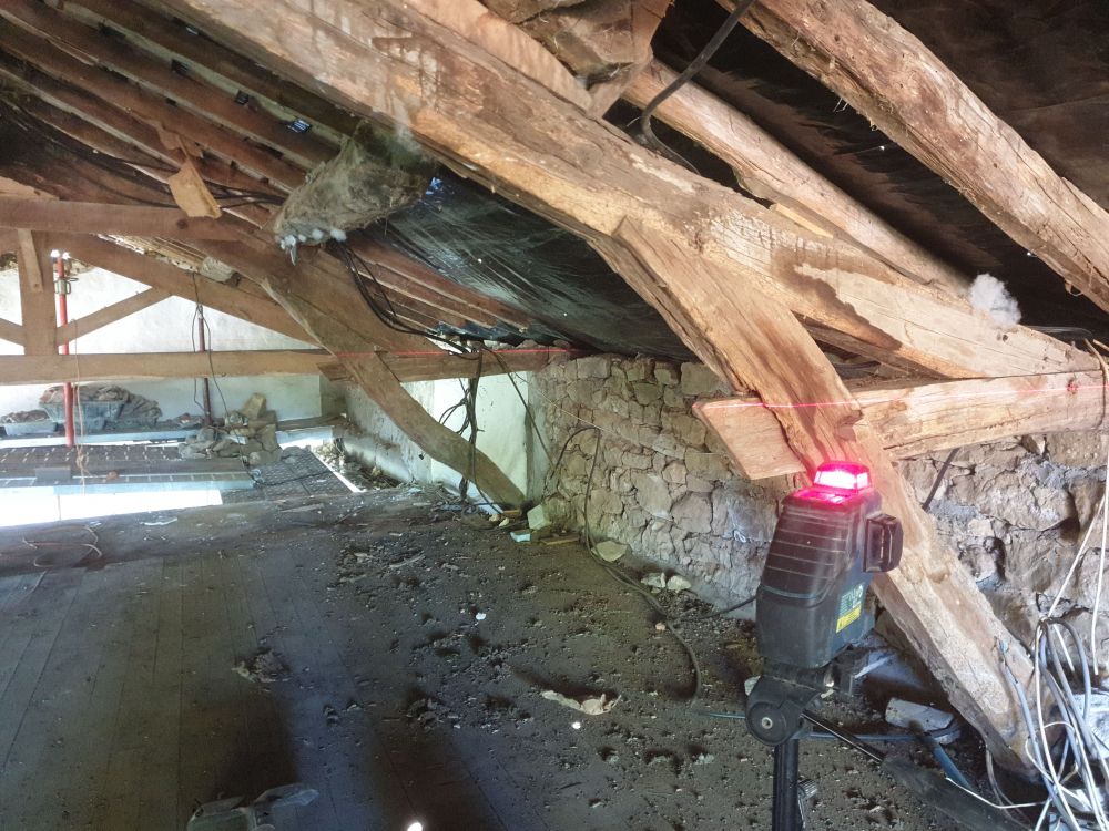

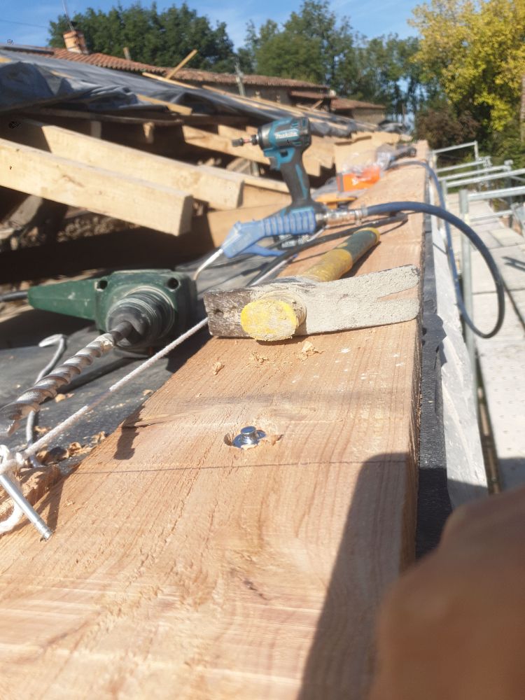

1) « Moiser » toutes les solives pour retrouver un plancher de niveau, création de la trémie du futur escalier en déplaçant une solive et...
Afficher la suite Super team fin octobre ! Avec Antoine (le retour!), Christophe, Junita, Cristian, Manu et Wim on s'est attaqués à plusieurs chantiers en parallèle.
1) « Moiser » toutes les solives pour retrouver un plancher de niveau, création de la trémie du futur escalier en déplaçant une solive et en fixant le chevêtre. Et pour finir, recouvrir le tout de plaques d'OSB. (La team Antoine, Christophe et Dorian).

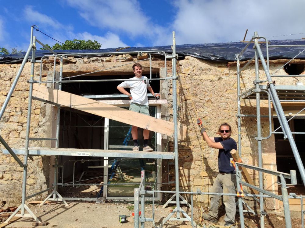

2) Poser une primaire, poncer, huiler et peindre les cadres et pare-close des fênetres fixes. (big up Junita et Cristian)

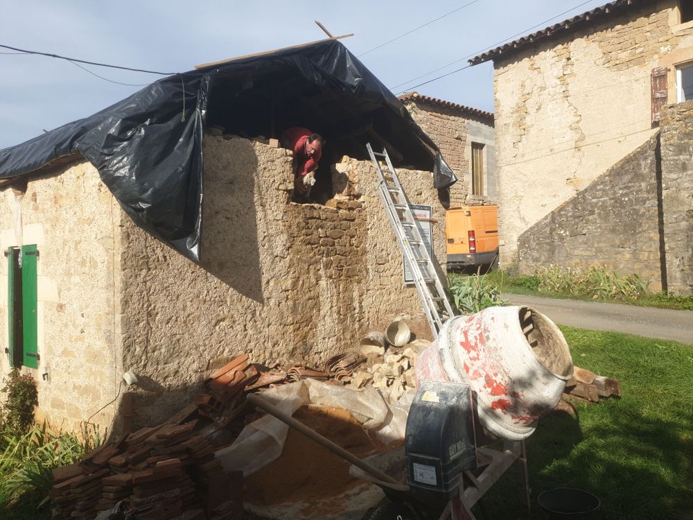

3) Rejointoyer à l'enduit chaux-sable le haut des murs extérieurs, ainsi que les deux œils-de-bœuf. (Travail de chef de Manu et Wim)
et mission accomplie !

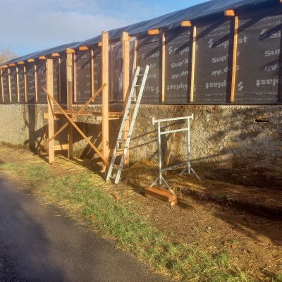

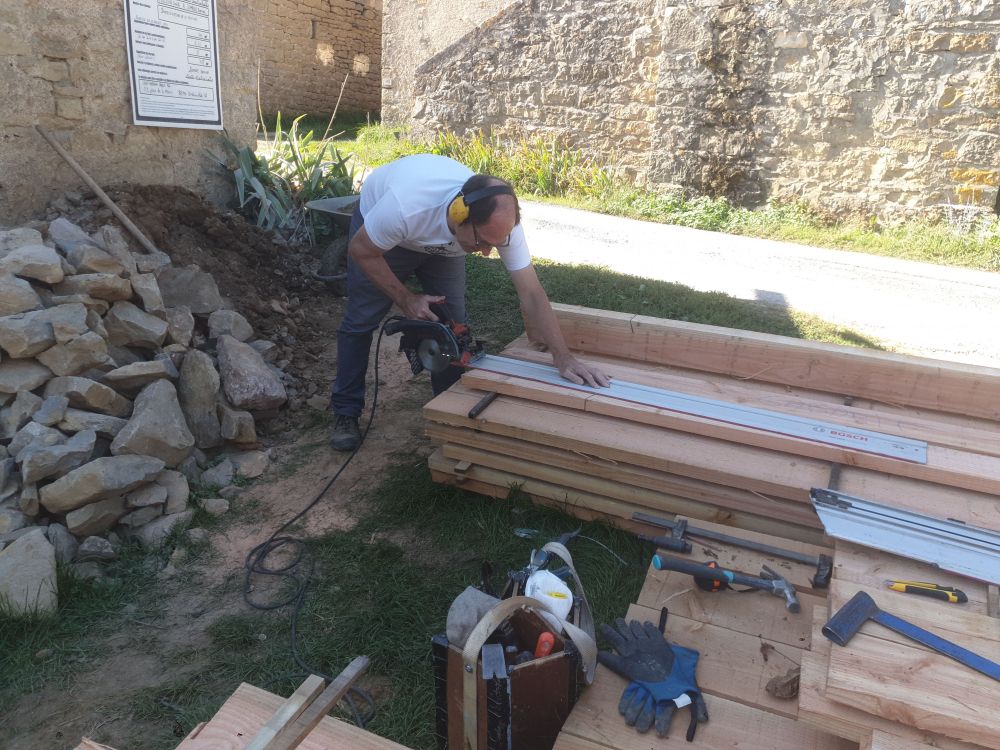

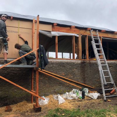

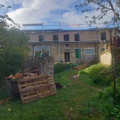

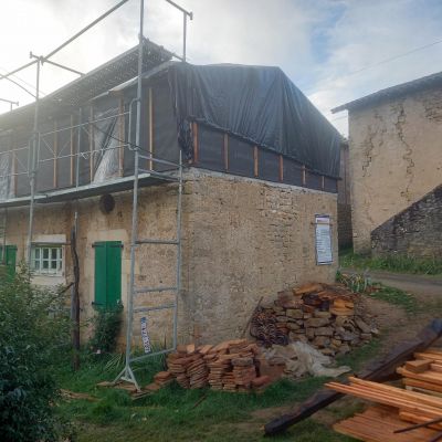

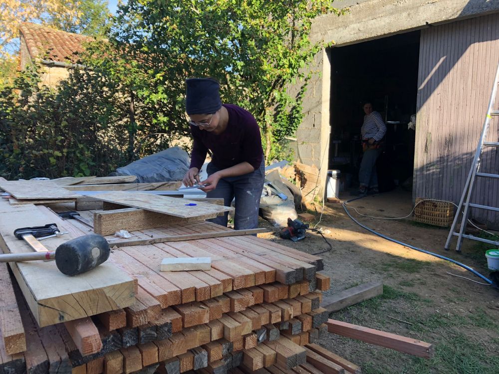

On a ensuite directement enchaîné avec le Week-end collectif #5, avec un record battu samedi : 16 personnes étaient là pour: monter l'échafaudage, faire les découpes des liteaux du bardage, déclouer et ranger le bois accumulé en 1an, faire des enduits terre-paille intérieurs et rejointoyer le mur nord à la chaux-sable. Immense merci à Camille P., Stéphanie, Théo, Anaïs B., Christophe, Dewi, Caroline, Benoît, Isabelle, Line, Félix, Estelle, Quentin et Amanda !
Dimanche, on était moins nombreux, mais de vrais « warriors » car sous la pluie ! Super team pour le clouage des liteaux et la pose des grilles anti-rongeurs. Anatole, Dewi et Anaïs B. Coralie et Camille P. on tracé et commencé à découper les appuis de fenêtres extérieur en zinc. Ysel revenue aussi pour terminer le terre-paille sur le mur sud.
Quel boulot accompli !

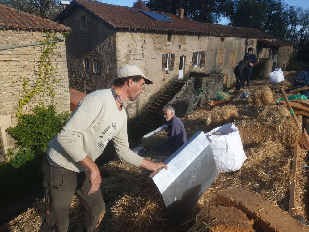

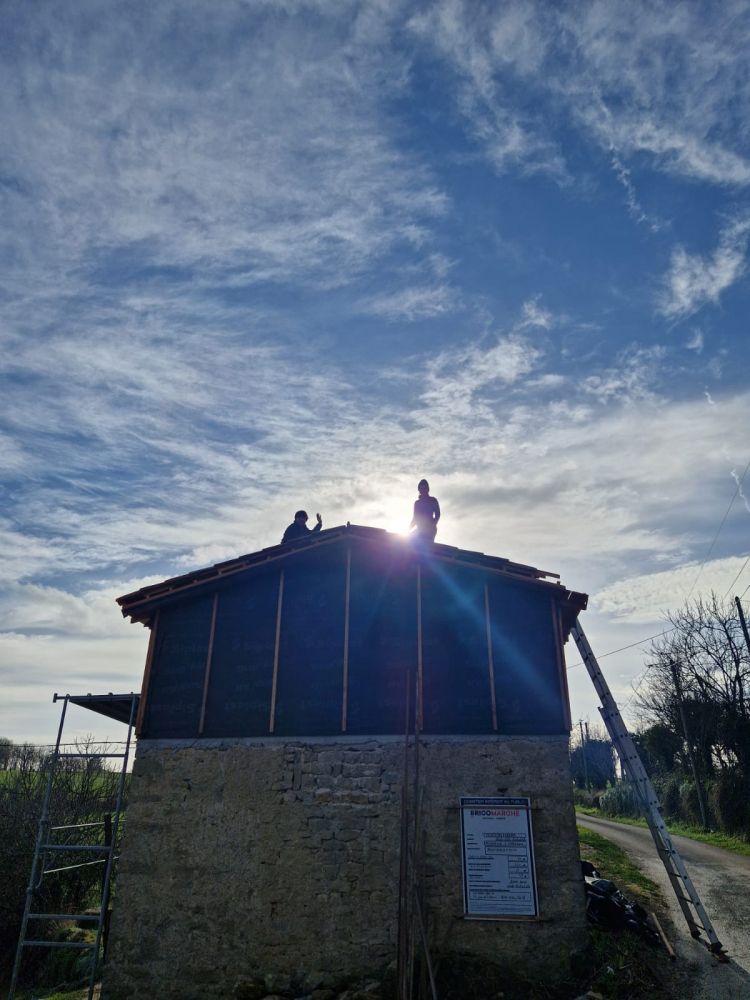

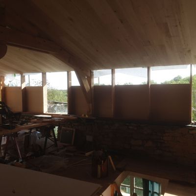

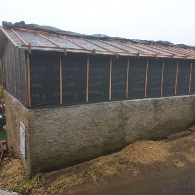

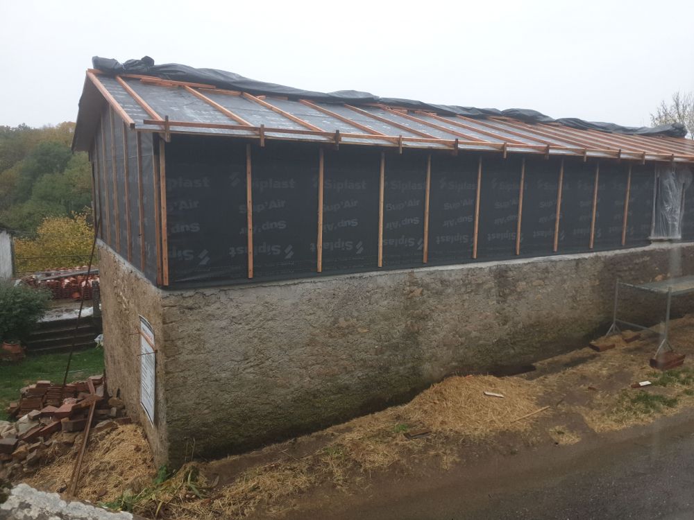

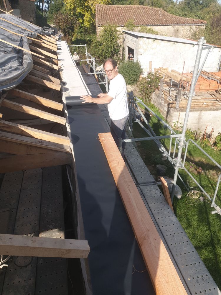

Après une semaine de calme après la tempête, on s'attaque aux appuis de fenêtres, on réalise enfin la zinguerie du coin nord de la toiture, et on essaie de poser les fenêtres fixes.
Semaine du 9 novembre: fabrication des cloisons intérieures ossature bois, Fermacell.

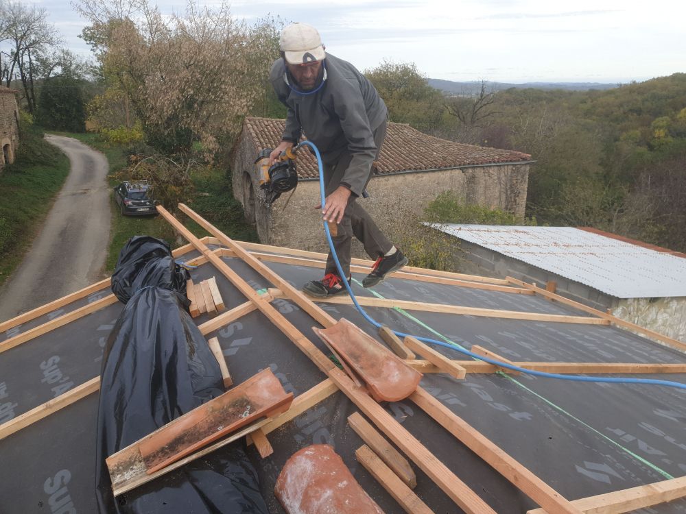

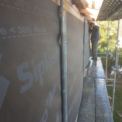

Semaine du 16 novembre: pose du bardage.
Ensuite escalier, temporaire, électricité, plomberie, enduits, etc.

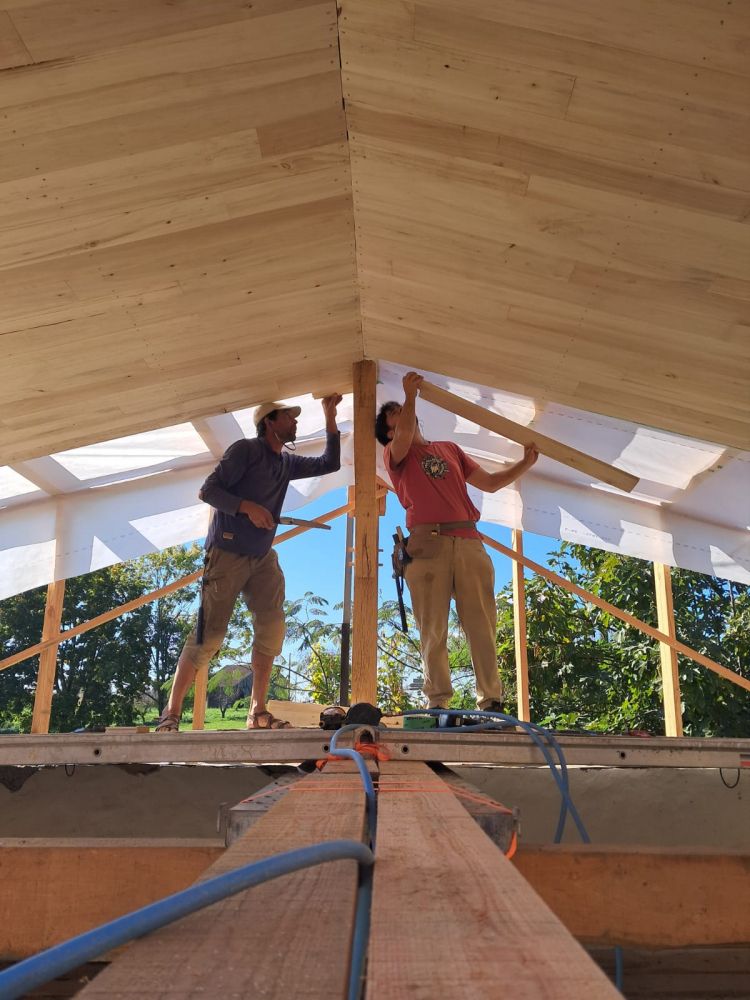

Deuxième partie de mise à jour:

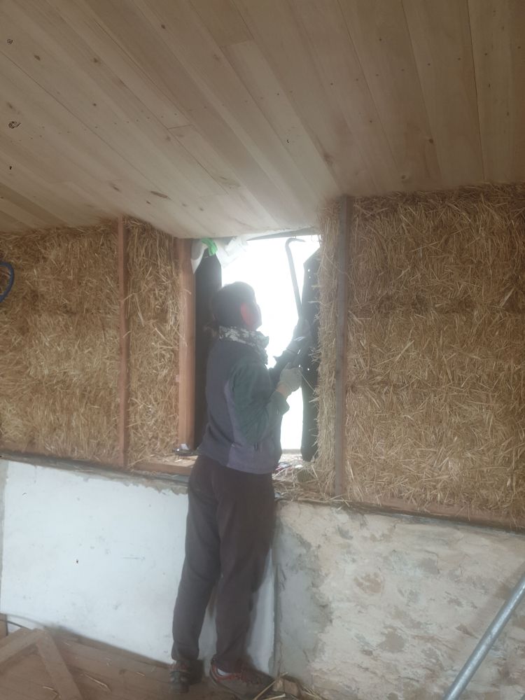

Après avoir fini le correcteur thermique, début octobre, Camillle une twizeuse d'Ariège, est venu quelques jours aider pour la réalisation de 4 fenêtres fixes en chênes dont 2 fenêtres ovales. Rejoint par Junita et Cristan de Bogota.
La semaine...
Afficher la suite Deuxième partie de mise à jour:
La semaine suivante, c'est le papa de Camille et Audrey, une amie, qui nous ont rejoints pour aider à démonter le plancher en vue de le "bastrer" comme on dit dans l'Aveyron (c'est-à-dire le mettre à niveau à l'aide de "moises").
En parallèle c'est Manu et Wim qui sont revenus nous aider après être passé pour les enduits terre en mai, les voici à faire des rejointoiements à la chaux sur le haut des murs exterieurs avant de devoir poser le bardage.
Merci à toutes cette chouette team, ça avance du tonnerre !
Suite du programme:

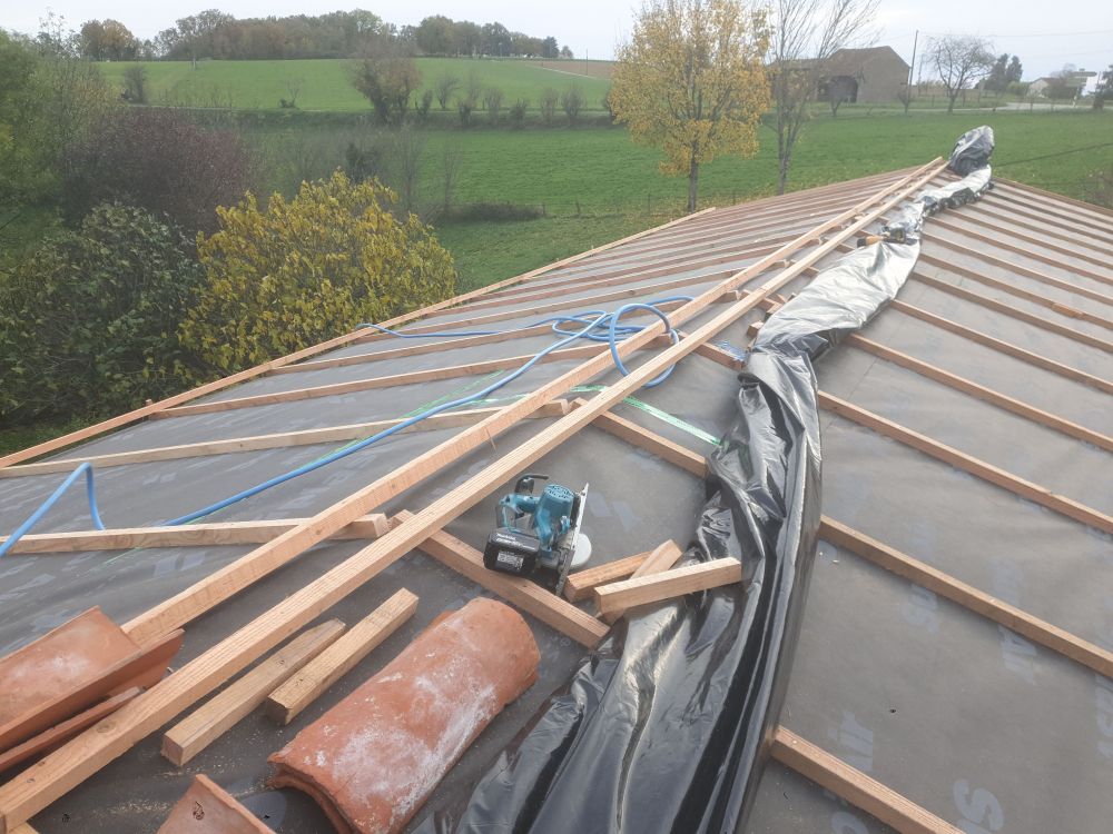

Cette semaine (19-23 oct.): moises des solives du plancher + préparation pour le bardage.
26-30 oct.: terminer la pose des fenetres fixes + p-e un peu d'enduit terre à l'interieur:
2-6 nov. : si on a bien reçu le bardage, pose du bardage
ensuite en novembre: Cloisons ossature bois-faramacel ou ba13, pose de la plomberie/electricité à l'étage. + fabrication escalier temporaire.
en décembre: terminer les enduits de corps en terre à l'étage.
en janvier, enduits de finition.
en février, pose du plancher chêne à l'étage, cloué sur lambourde. + ponçage et huilage. et finition électricité/plomberie de l'étage.

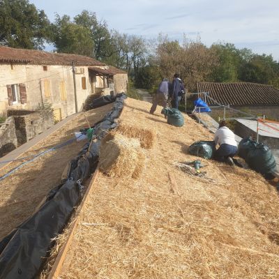

On a finalement mis 1 mois à terminer le correcteur thermique de l'étage. Il a fallut faire une première "couche" (qu'on avait commencé en aout), ensuite fixer les tablettes en chêne. Et ensuite faire la seconde, péniblement il faut le dire, en glissant le mélange terre-paille alléger latéralement entre les tablettes et la première couche. Pour ça une équipe de feux s'est formée:

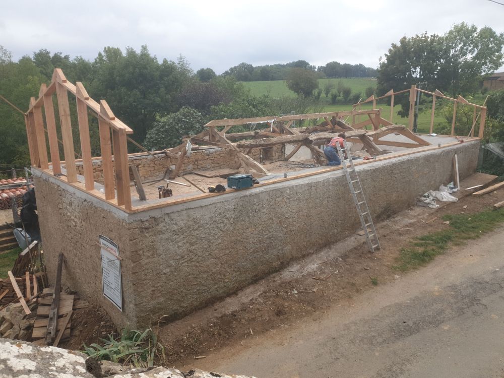

Antoine, un ami “ossateur”, nous accompagnera pour le gros œuvre (démontage charpente septembre 2025, et montage de la surélévation en septembre/octobre 2025). Il est habitué à faire de l’accompagnement à l’auto-construction (plus de 20 chantiers accompagnés dans le coin) et il est super sympa/pédagogue.
