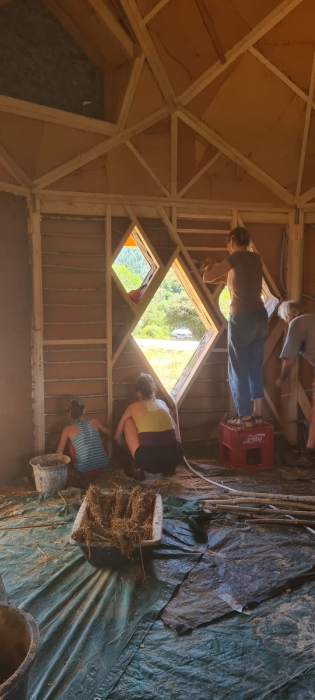

Première journée dans la bonne humeur et la joie de la patouille! Différents postes pour lancer le chantier...
Installation de branches de noisetier coupées à dimensions et à insérer dans des petits trous dans l'ossature pour les caler, pour donner l'accroche aux torches (cf photo démo...
Afficher la suite Première journée dans la bonne humeur et la joie de la patouille! Différents postes pour lancer le chantier...
Installation de branches de noisetier coupées à dimensions et à insérer dans des petits trous dans l'ossature pour les caler, pour donner l'accroche aux torches (cf photo démo 1ère pose de torche par Fanch)...
Fabrication des torches avec la paille et la barbotine toute douce (pour faire le torchis) sur table dehors: quand on est joueuses, ça peut prendre différentes tournures!!!
Et ça marche à tous les âges la confection du torchis!
