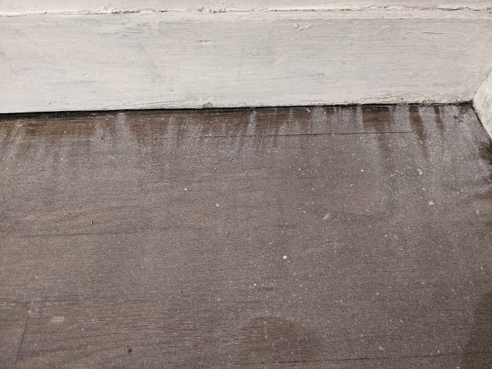

La vue est belle car nous sommes face à un vallon, et relativement en altitude pour la région (environ 550 m). Mais la conséquence est que nous sommes dans un couloir de vent. L'hiver le vent vient souvent du vallon, du sud-est. Problème : le pignon exposé ainsi au vent avait deux ouvertures béantes, les portes du garage, seulement fermées par de très vieux volets. Le vent s'engouffrait donc dans le garage et remontait dans les chambres situées au-dessus, à tel point qu'un jour, en ponçant le plafond j'ai vu la poussière tomber près des plinthes en faisant des "stries" à cause du courant d'air ! [Photo 1]
