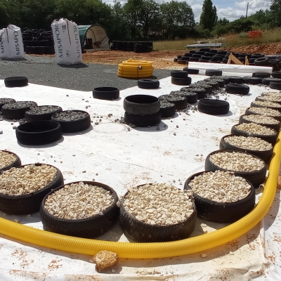

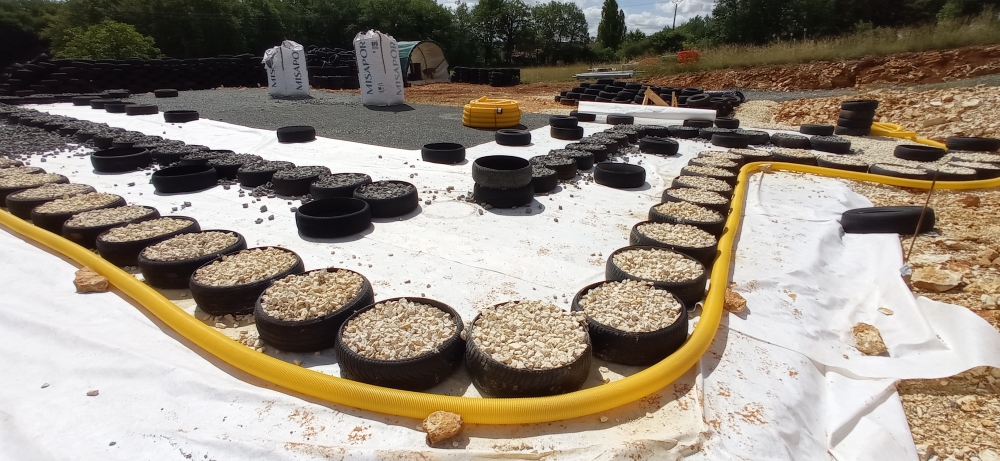

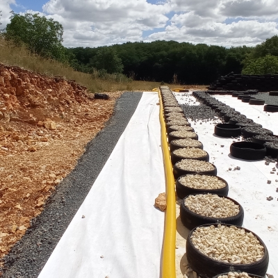

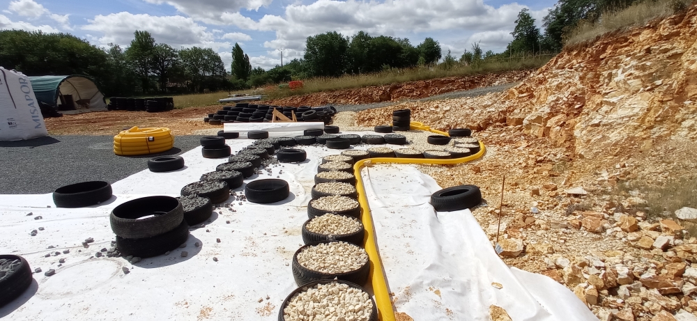

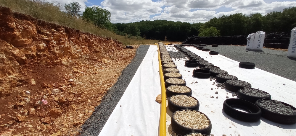

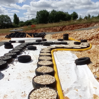

- Les drains sont posés !

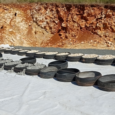

- La deuxième ligne de pneus drainants également !
- Le Delta MS est en place !

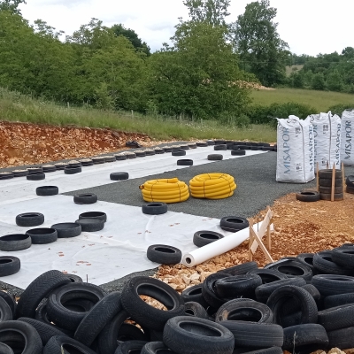

- Et les 1 500 pneus ont été découpés ! Oui, 1 500... Au cutter ! J'y ai gagné de l'autosatisfaction et 2 séances par mois chez le kiné.

On continue la découpe du géotextile qui viendra se loger dans chaque pneu.
Courage, il n'en reste plus que 1 250 carrés à découper ! (HUM HUM.)

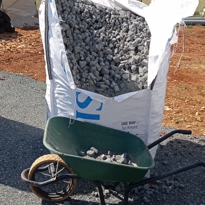

Pose des drains cette semaine et on continue la découpe des pneus, la pose du misapor. On attaque la semelle en béton pour les cuves début juillet !! Le deuxième niveau de pneus viendra juste après la pose de ce maudit drain !!
Nous allons accueillir un membre Twiza au mois de...
Afficher la suite Hellow,

On continue gentiment sous cette chaleur écrasante avec la première ligne de pneu de la maison qu'on rempli de misapor pour isoler les pneus des rangs suivant ! Force et courage à ceux qui construisent sous ce temps. En ce qui me concerne je ne fais que le matin ! Reprise des...
Afficher la suite Hellow !
On continue gentiment sous cette chaleur écrasante avec la première ligne de pneu de la maison qu'on rempli de misapor pour isoler les pneus des rangs suivant ! Force et courage à ceux qui construisent sous ce temps. En ce qui me concerne je ne fais que le matin ! Reprise des journées complètes dès que la température aura baissé !!

Aujourd’hui, le terrassement est terminé et nous avons commencé la pose des premiers pneus. Nous avançons également sur le découpage des pneus, les drains et les futurs murs drainants en pneus remplis de cailloux. Le projet prend enfin forme concrètement, et c’est une étape importante pour nous.
