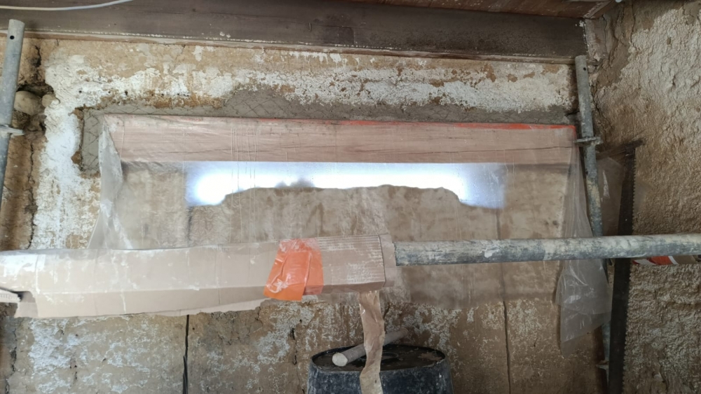

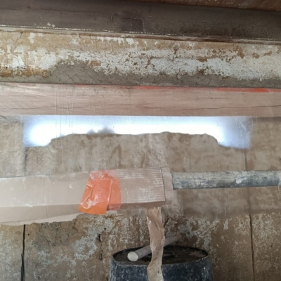

La suite du chantier hier, avec les linteaux de la cuisine entièrement scellé au béton de chaux

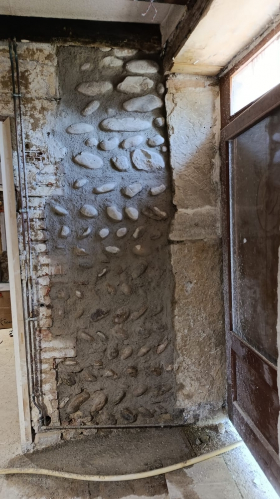

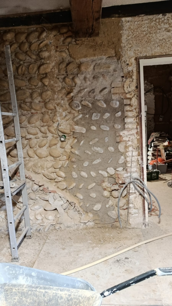

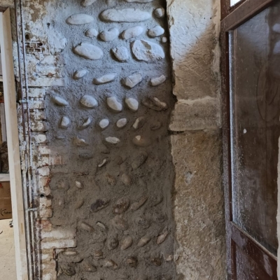

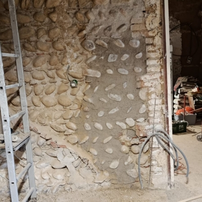

Claire et Nathalie ont continué le rejointoiement de la salle d’activité, puis un peu plus de décroutage du même mur
Avec Olivier, nous avons écari la fenêtre de la chambre...
Afficher la suite Bonjour
Avec Olivier, nous avons écari la fenêtre de la chambre et commencé à poser les jambages en ciporex
Je continue aujourd’hui, avec l’objectif de poser les 2 linteaux demain

Nous avions Thierry Baruch de Formaterre pour nous appuyer sur ses compétances
Mise en place du chevalement pour agrandir l'ouverture existante dans la chambre, et creusage des mortaises dans le pisé pour la pose des linteaux dans la cuisine
Nous étions un peu au soleil pour démolir le béton autour de la fenêtre de la chambre, mais avec un peu de force, nous en sommes arrivé au bout. Merci le merlin et les pieds de biches
3 jours dans la bonne ambiance, la bonne humeur, et la douce mélodie des perfos.
