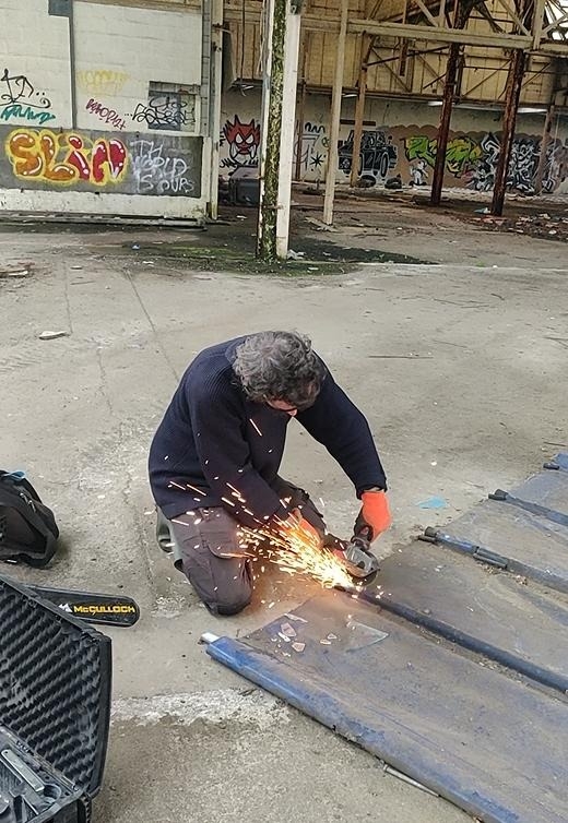

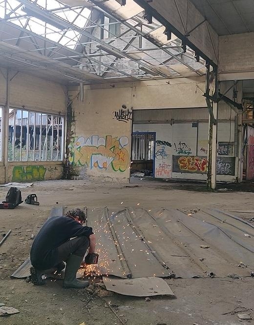

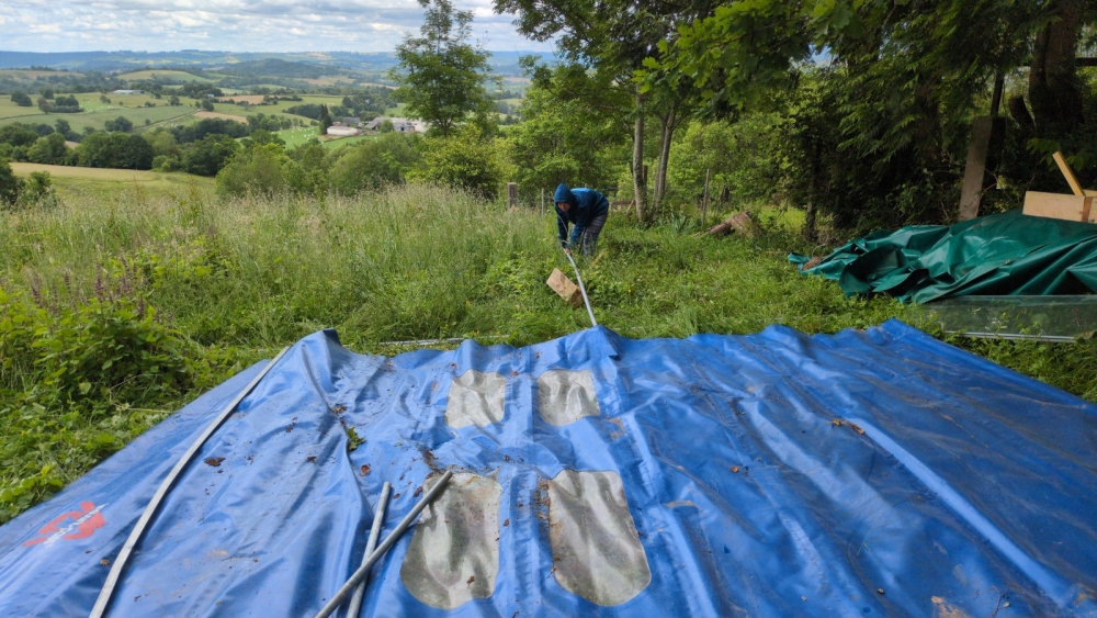

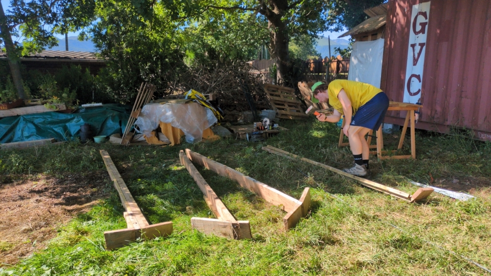

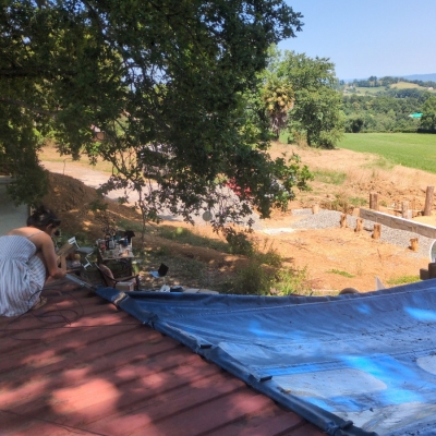

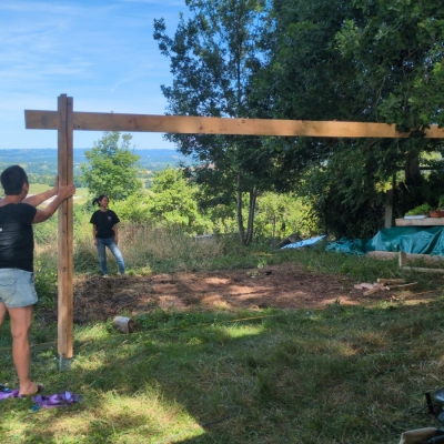

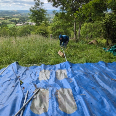

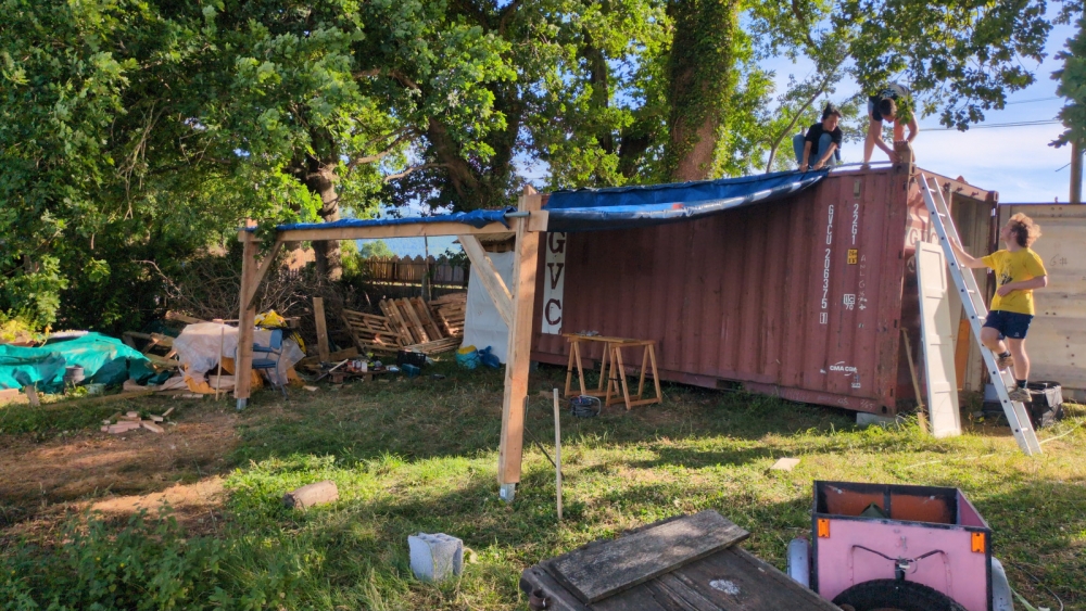

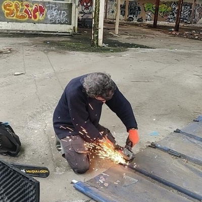

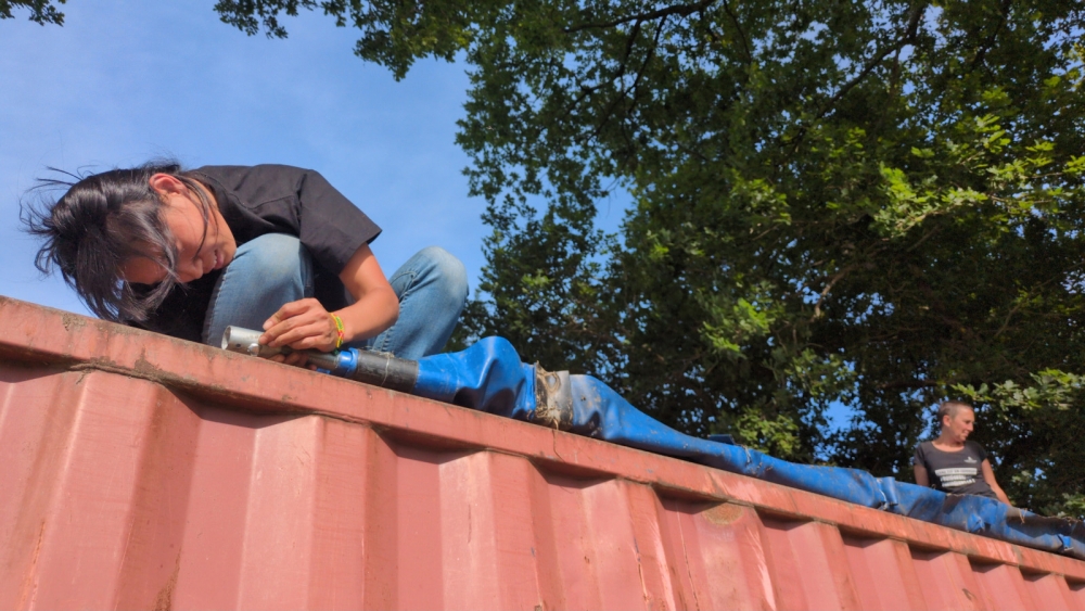

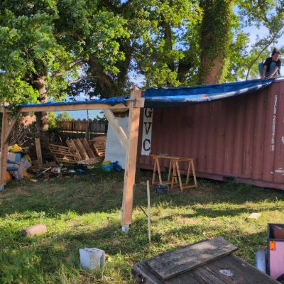

Retour en images sur notre chantier d'il y a 10 jours : avec l'aide incomparable de deux Radicools en pleine forme, A. et B., en l'espace d'une journée on finit par monter cet appentis bâché dont on rêvait depuis si longtemps... depuis qu'on a trouvé la bâche en question, un beau jour de...Afficher la suite Retour en images sur notre chantier d'il y a 10 jours : avec l'aide incomparable de deux Radicools en pleine forme, A. et B., en l'espace d'une journée on finit par monter cet appentis bâché dont on rêvait depuis si longtemps... depuis qu'on a trouvé la bâche en question, un beau jour de janvier, ramassant la poussière sur le sol de l'ancienne usine de tramways de Pau - spot d'urbex réputé dans tout le Béarn (et désormais en cours de transformation consumériste accélérée, snif). Une bâche en excellent état, qui plus est dotée de barres d'acier dans des fourreaux, qui lui confèrent une excellente rigidité.

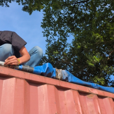

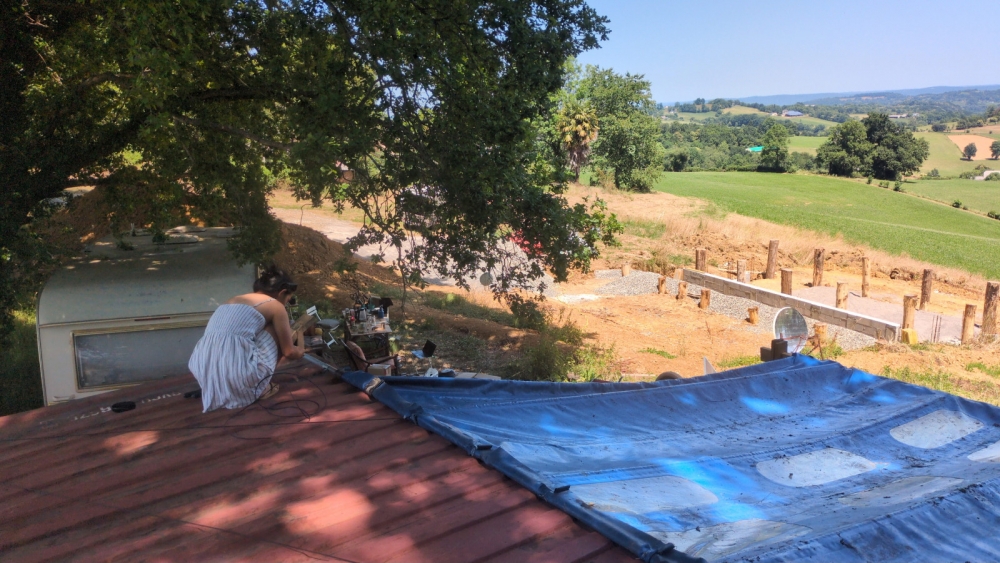

Posée sur un côté de Cannelle (notre container), à l'abri du vent, et de l'autre côté reposant sur un portique assemblé à l'aide de pièces de récup', cette gentille bâche nous offre maintenant un abri très appréciable - qu'il s'agisse de stocker des choses, ou de se poser à l'extérieur en se gardant du soleil et de la pluie. Bonheur !
Un grand merci à tous.tes les camarades pour leur aide avec la découpe, le transport, l'assemblage... y compris à Yan pour la poutre traversante, à Rumo pour son regard aiguisé ; et bien sûr, à l'usine de tramways pour ce magnifique sponsoring de notre projet ;)

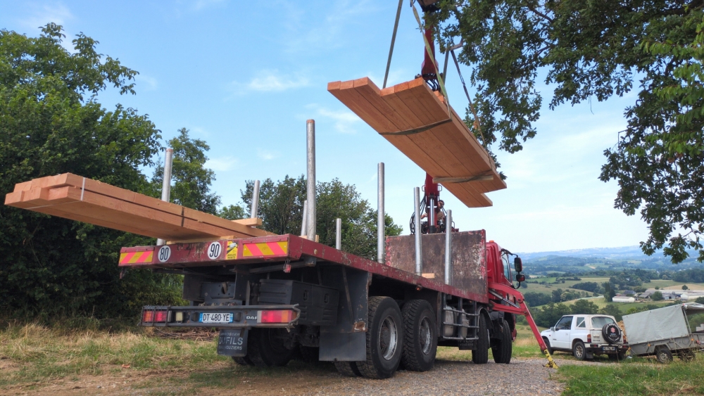

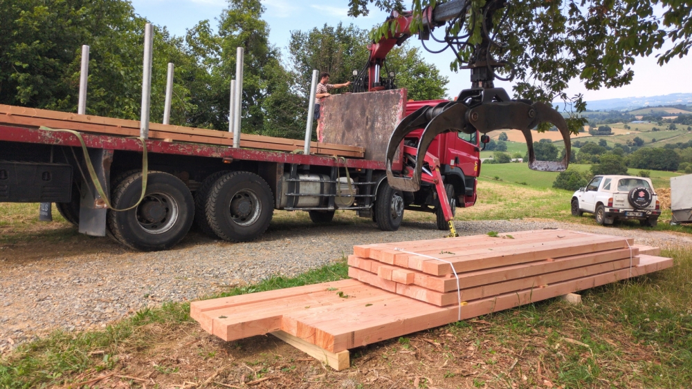

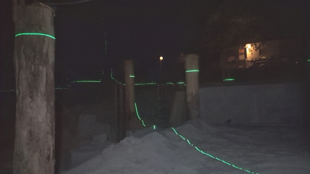

Après une belle session d'implantation nocturne au laser vers 1h du matin avec l'intrépide Valentin (qui ne dort pas beaucoup)... arrivée des premières pièces de bois d'oeuvre !!

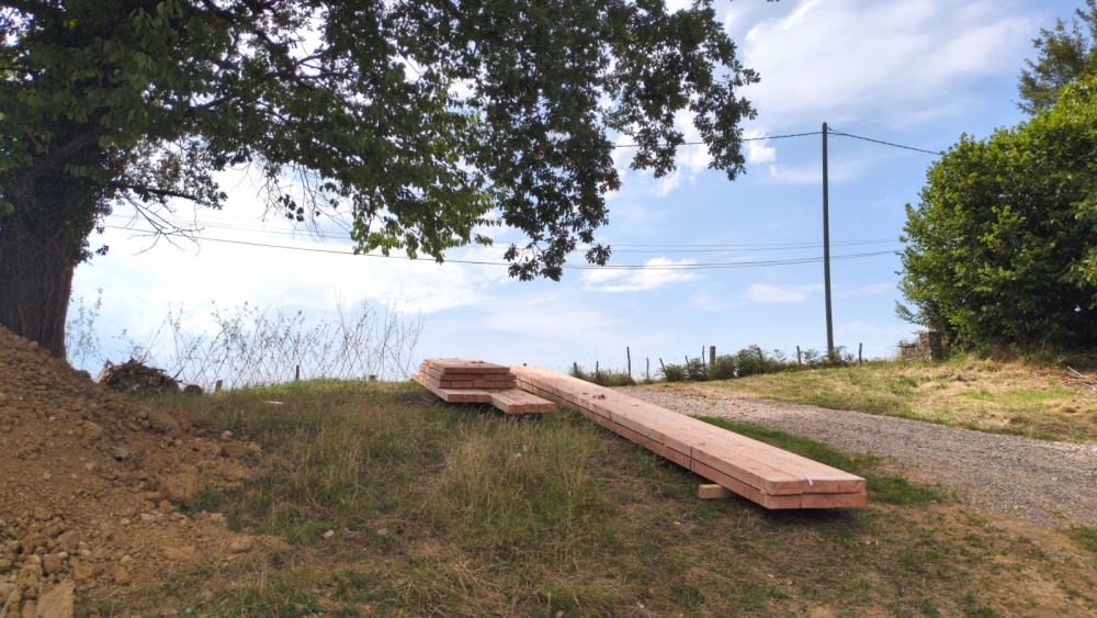

Il s'agit de poutres en pin douglas, issu de la forêt du Bager d'Arudy (à deux pas d'ici), fournies par la...
Afficher la suite Après une belle session d'implantation nocturne au laser vers 1h du matin avec l'intrépide Valentin (qui ne dort pas beaucoup)... arrivée des premières pièces de bois d'oeuvre !!
Il s'agit de poutres en pin douglas, issu de la forêt du Bager d'Arudy (à deux pas d'ici), fournies par la scierie Bernadicou, à Arette (à deux vallées d'ici). On va pouvoir commencer à assembler cette dalle. Il ne nous manque que quelques bras vaillants ! Début prévu le 29 juin. Tu nous rejoins ?

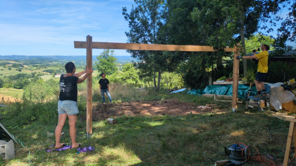

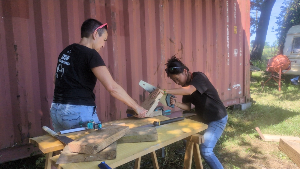

À présent, nous allons pouvoir nous lancer dans le travail du bois. Accompagné.es par Valentin Révy, charpentier spécialisé dans l'éco-construction, nous allons commencer à assembler les pièces de notre dalle en bois, sur laquelle viendront reposer les murs en paille de la maison.
En particulier, nous avons besoin de quelques paires de bras lundi 29 et mardi 30 juin, afin de disposer les magnifiques poutres porteuses de la dalle sur les pieux qui vont les accueillir ! Valentin nous montrera comment les tailler et les assembler.
