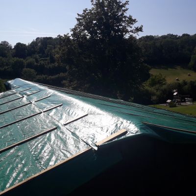

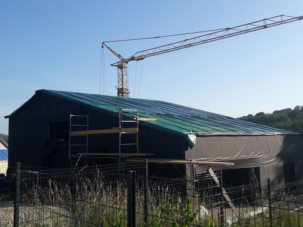

Cela fait plusieurs mois que, trop dans le jus du chantier, je n'ai pas pris le temps de faire une actu.
Je suis maintenant hors d'eau, les photos montrent le déroulé des derniers mois.
Avec les vacances, le chantier sera ouvert :
- du 21 au 25 juillet
- du 11 au 22 août
Au programme...
Afficher la suite Cela fait plusieurs mois que, trop dans le jus du chantier, je n'ai pas pris le temps de faire une actu.
- du 11 au 22 août
Au programme :
- finir le plancher d'étage (isolation ouate, passage de câbles élec, clouage des panneaux)
- mise en paille des murs (méthode GREB sur l'ossature intérieure)

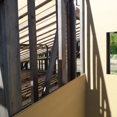

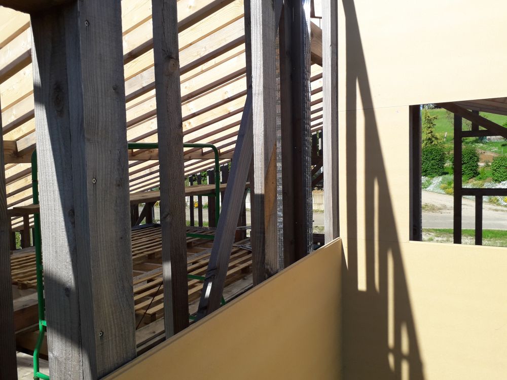

Gabriel M. Salut, oui j'ai fait le choix du "demi GREB" contreventement panneau extérieur et mortier intérieur. Le douglas est effectivement grisé, il a pris presque 1 an de soleil.
  • 17 août 2025, 15:32
Sebastien G. Hello, tu contreventes ton ossature greb extérieure avec du rwh ?
On voit que ton ossature en douglas est "grisee"... tu as passé un produit ou c'est une illusion ?
  • 01 août 2025, 07:47

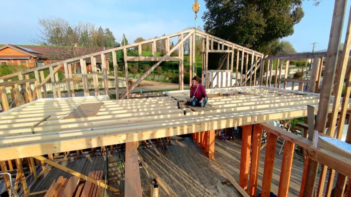

Quelques photos de l'avancement : les structures porteuses du RDC sont terminées, le plancher d'étage est en cours. Nous avons même un superbe escalier entièrement réalisé par nos twizeurs !

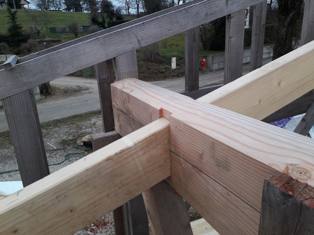

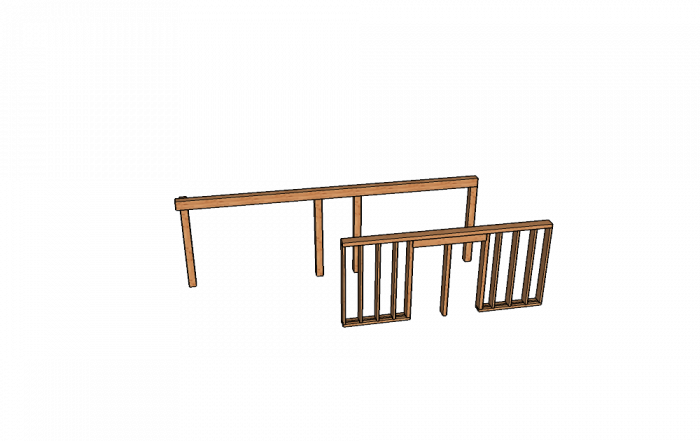

L'ossature bois type GREB est terminée, je commence à tailler la structure intérieure du RDC composée d'un mur de refend en ossature douglas raboté (qui sera apparent à la manière d'un colombage) et d'un poteau poutre, lui aussi en douglas massif raboté avec de belles sections.
Le...
Afficher la suite L'ossature bois type GREB est terminée, je commence à tailler la structure intérieure du RDC composée d'un mur de refend en ossature douglas raboté (qui sera apparent à la manière d'un colombage) et d'un poteau poutre, lui aussi en douglas massif raboté avec de belles sections.
Le chantier est ouvert continuellement, détail dans l'onglet « description ».
Photos de l'ossature GREB et du chantier de taille qui vient de commencer :
