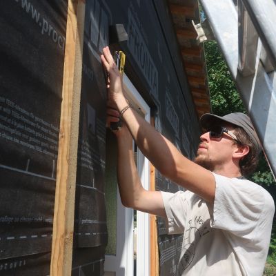

Ah, on ne vous a pas dit ?

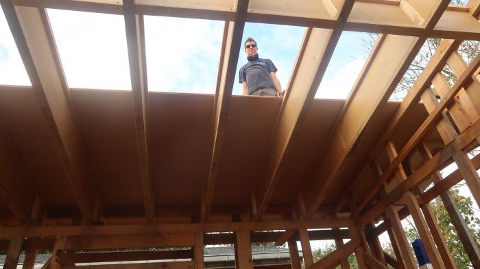

On est hors d'eau, toutes les fenêtres sont arrivées et posées :)
On a attendu les deux dernières pas mal de temps suite à un problème de cotes, mais au final avec le mortier GREB qui finissait de sécher puis le torchis, ce n'est pas plus mal.
En tout cas...
Afficher la suite Ah, on ne vous a pas dit ?
En tout cas notre dos nous remercie de ne pas avoir été trop gourmands sur la taille des ouvrants et d'avoir pris du 3 vantaux et non 2 pour la baie vitrée !

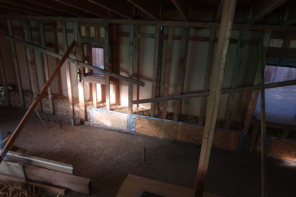

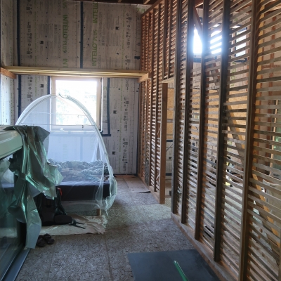

Hello !

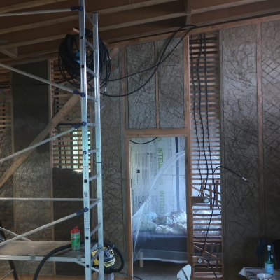

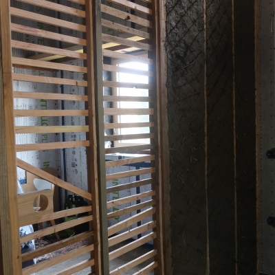

Les cloisons intérieures avancent bien ! On a fait une bonne partie du torchis sur le premier mur de refend, il faut bien avoir prévu toute son élec en amont car on la noie dans le torchis. On attaque le lattis du deuxième mur de refend.
Maël va être quasiment tous les jours sur...
Afficher la suite Hello !
Maël va être quasiment tous les jours sur chantier du 30 septembre au 18 octobre avec pour objectif de finir les deux murs de refend en torchis ! donc si vous voulez venir donner un coup de main et voir comment réaliser ce type de cloison de A à Z sur cette période, n'hésitez pas !
A bientôt
PS notre chat Prichti qui a fraîchement emménagé a trouvé son spot sur un morceau de laine de bois...

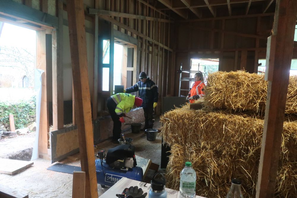

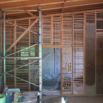

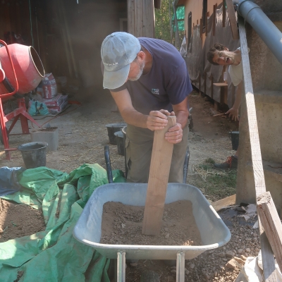

On attaque l'intérieur ! on a monté les murs de refend en mode MOB (avec croix de St André... il a fallu me souvenir de mes cours lors de mon passage chez Steve et Bérengère à Angers mais c'est revenu assez vite !) et on prépare leur remplissage en torchis (terre-paille).
La préparation...
Afficher la suite On attaque l'intérieur ! on a monté les murs de refend en mode MOB (avec croix de St André... il a fallu me souvenir de mes cours lors de mon passage chez Steve et Bérengère à Angers mais c'est revenu assez vite !) et on prépare leur remplissage en torchis (terre-paille).

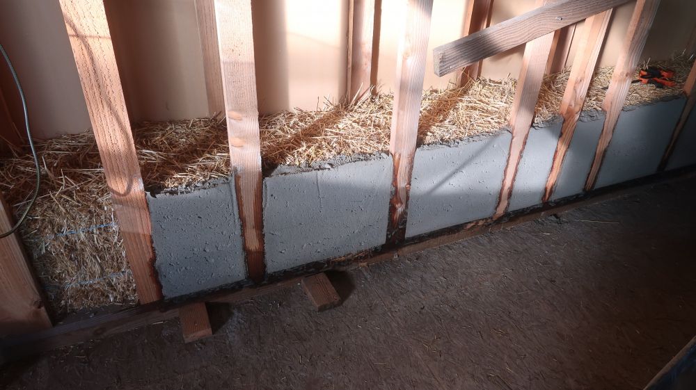

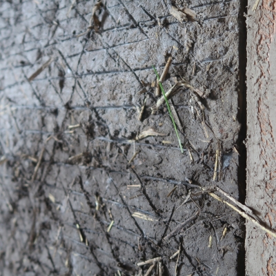

La préparation consiste à créer un lattis via des tasseaux ou des branches de noisetier récupérés sur notre terrain afin de créer une structure d'accroche pour le torchis. On a aussi fait des tests en creusant différentes zones du terrain pour voir le taux d'argile dans la terre. On a trouvé une zone intéressante donc on a attaqué les coups de pelle et de pioche... Si on avait un peu anticipé cela on aurait demandé au terrassier au printemps 2025 de mettre quelques coupe de pelle dans ces emplacement pour nous sortir la terre mais bon... Ça va se faire à l'huile de coude.
Après avoir enfin fini l'atelier paille-mortier GREB on a eu un petit coup de flemme de se lancer dans les murs de refend en torchis, mais la canicule nous a rattrapé et nous a rappelé que ce sera indispensable à l'avenir d'avoir de la masse et de l'inertie dans la maison.
Mais à présent tout est en place et on est prêts à attaquer :)
Si vous voulez mettre les mains dans la terre et nous aider à remplir les murs sur le mois d'août, il vous suffit de cliquer sur le petit bouton "messagerie" ;-)
A bientôt on espère !
M&M's
Ah oui aussi on a accueilli notre chat sur le chantier qui prend doucement ses marques. Il ne sait pas encore tenir une visseuse mais on ne perd pas espoir !

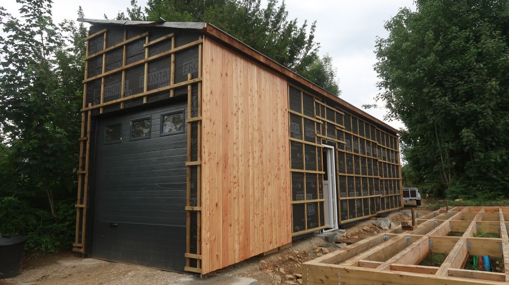

Après plus d’un an de recherche dans le Morbihan, on est tombés sur un terrain de 2700m² dans un hameau à quelques kilomètres de la Ria d’Etel et de la mer. Il accueillera dans un premier temps un garage qui permettra de stocker outils & matériaux et d’avoir point d’eau, électricité (frigo et cuisine) et abri pour le chantier maison.

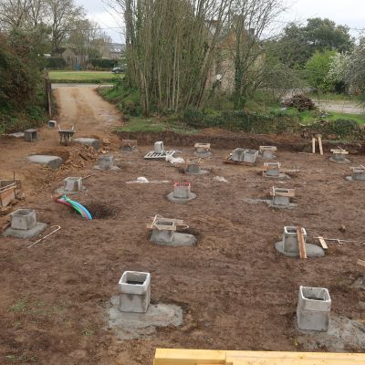

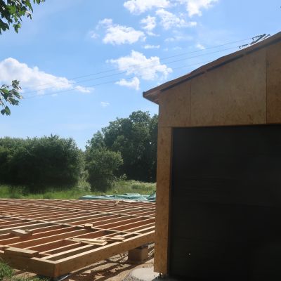

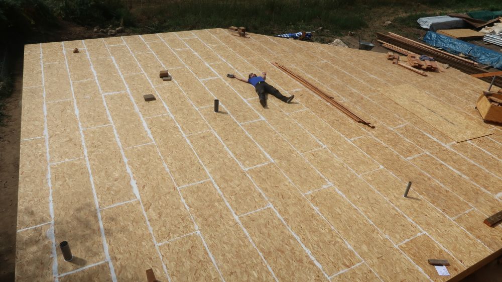

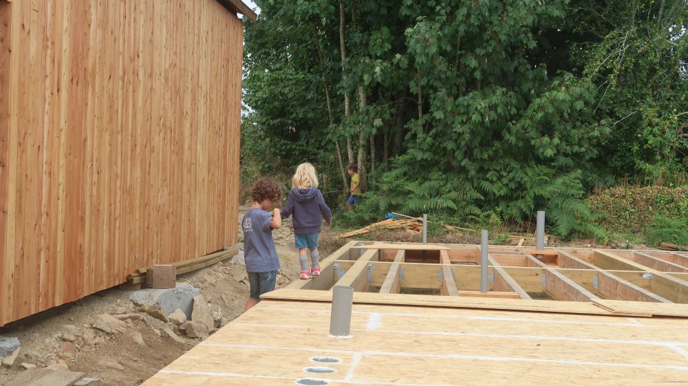

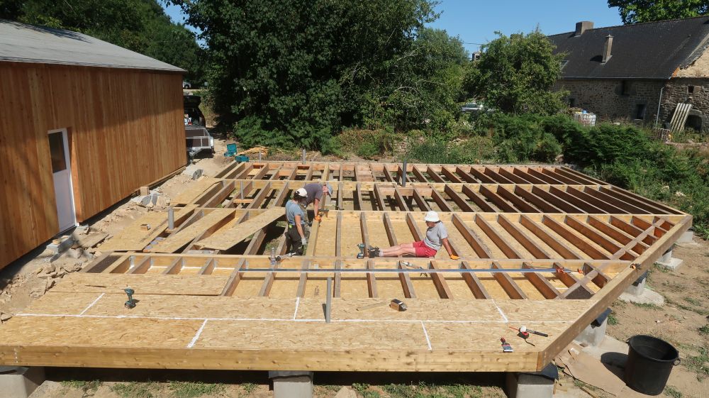

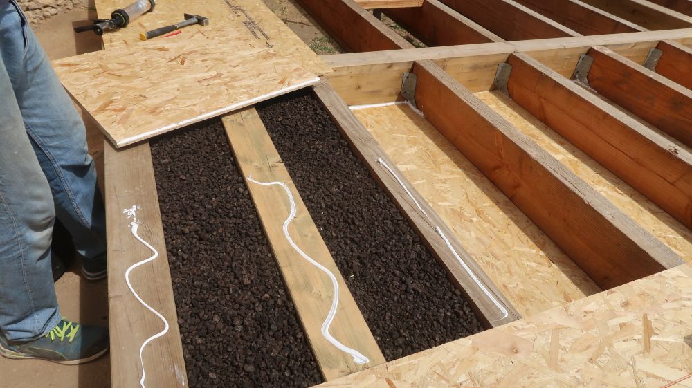

- une dalle en bois sur plots béton afin de limiter la quantité de béton utilisée et l’emprise au sol

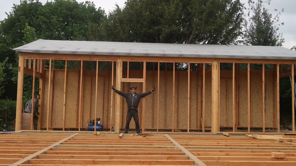

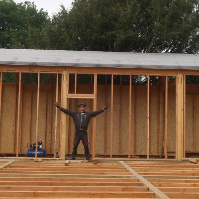

Mi-avril -> fin juillet: construction de la dalle bois et du garage
