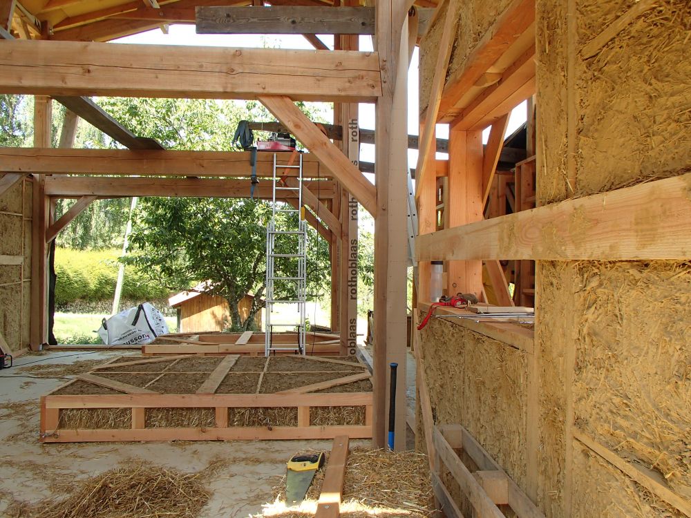

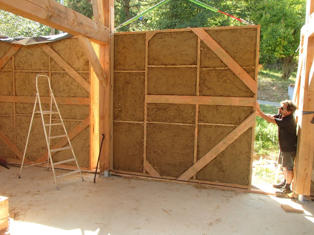

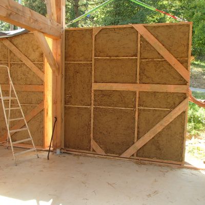

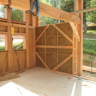

On a mis deux murs en place, l'ouest et l'est. Plusieurs tâches nous ont permis d'arriver à ce résultat.

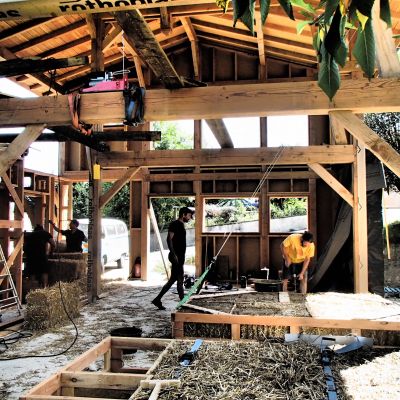

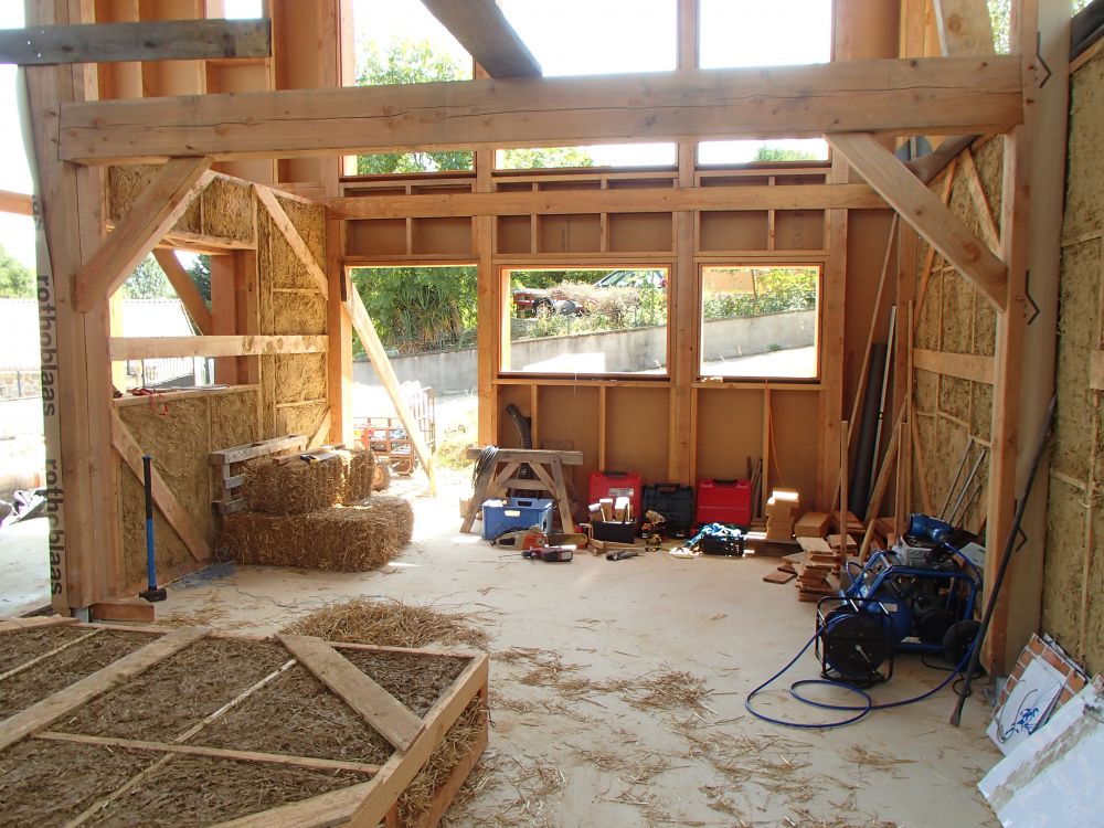

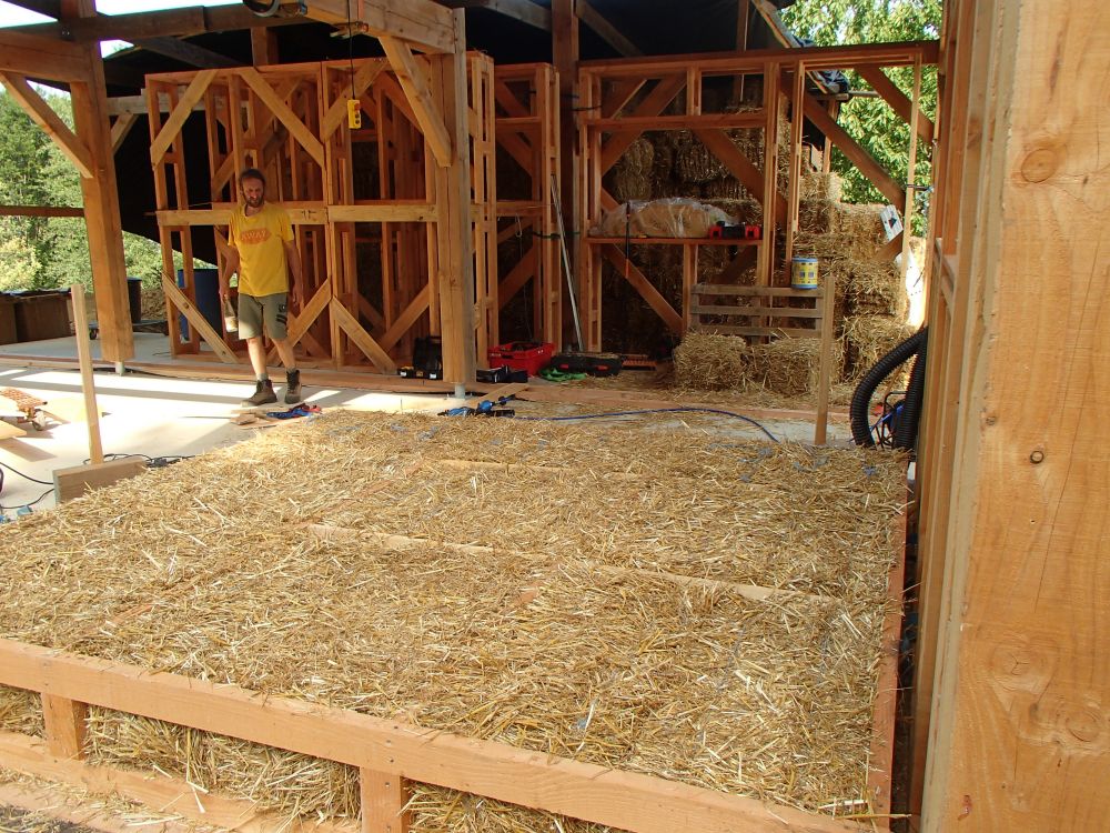

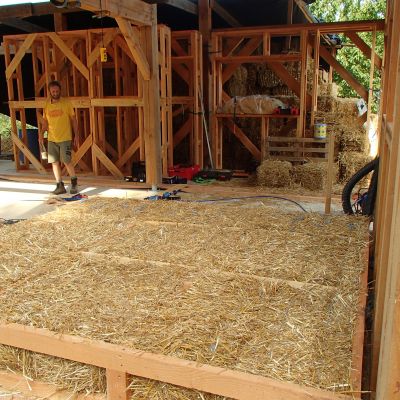

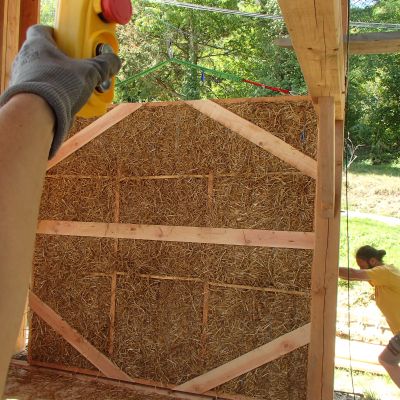

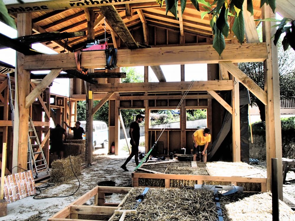

Papaillage : remplir les caissons de paille. Au sol c'est facile et pas trop fatigant. On peut se permettre d'être rigoureux sur la taille des bottes si nécessaires, on rentre les bottes deux par deux, on ajuste les faces facilement, on bourre de poupée pour boucher les trous éventuels, bref, presque un plaisir, en tout cas pas une punition du tout.

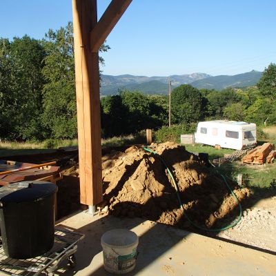

Papatouille : les briques de terre crue de récup' mise à trempé dans des poubelles de 600L ont bien fait le job. Une fois touillées, elles absorbent beaucoup d'eau, plus que nous qui absorbons plus de bière qu'elles le soir venu ! Tout ça fait une barbotine facile à étaler à plat, facile de faire de la pénétration à la surface des bottes pour créer une bonne acroche ou une bonne étanchéité des caissons. Une fois levé, la paille est bien contenu, ya plus de poussière, les brins de pailles ne dépassent pas, les faces sont bien dressées, au top.

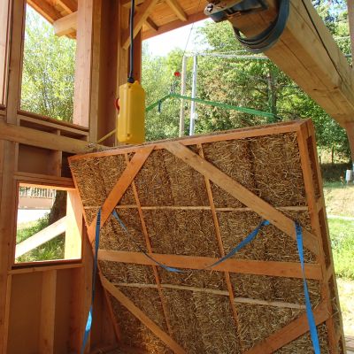

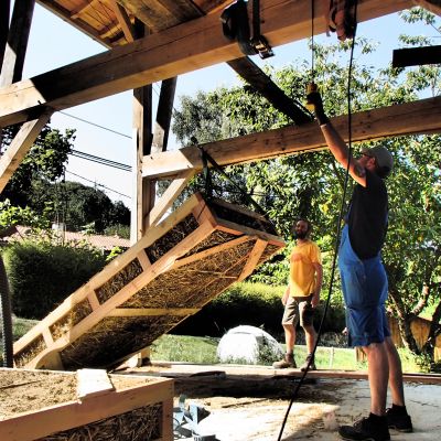

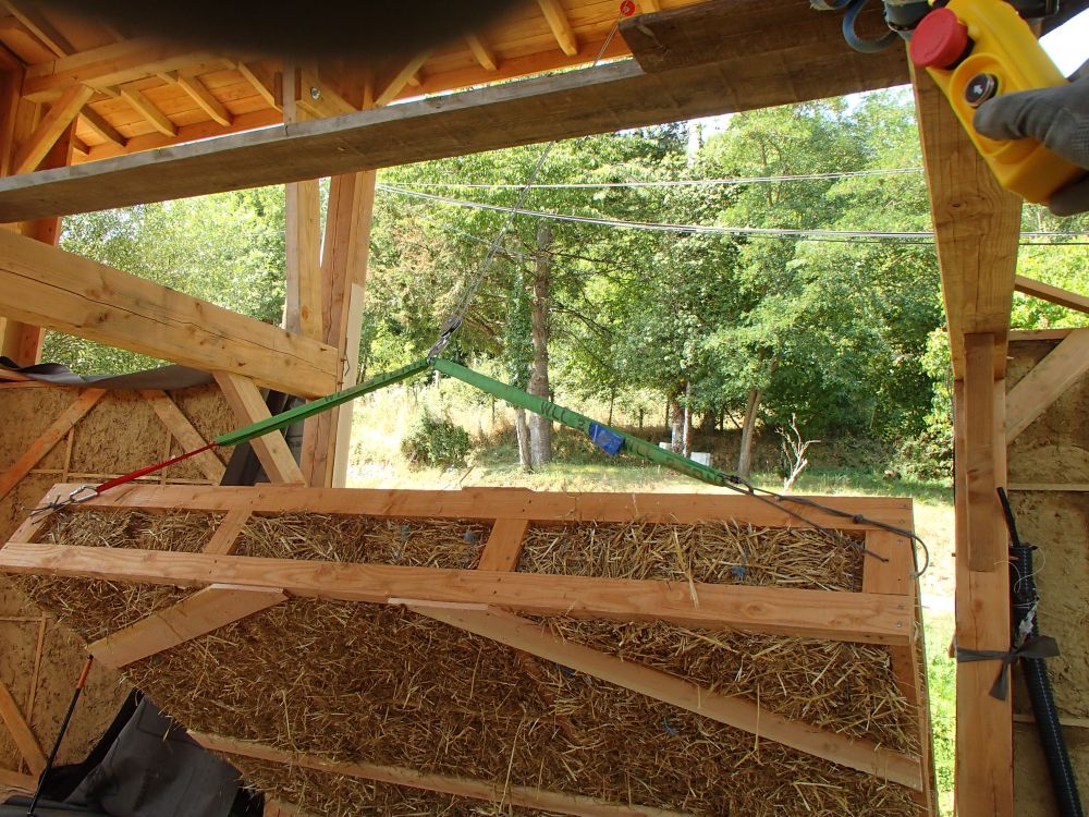

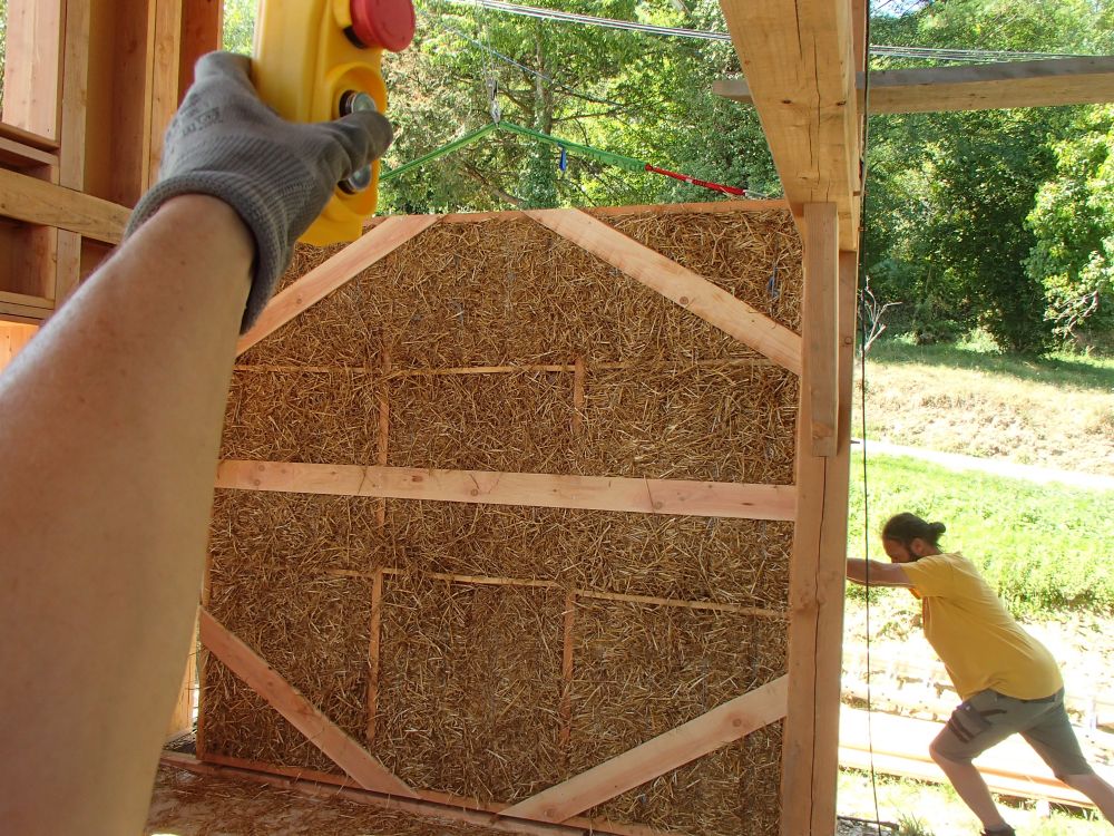

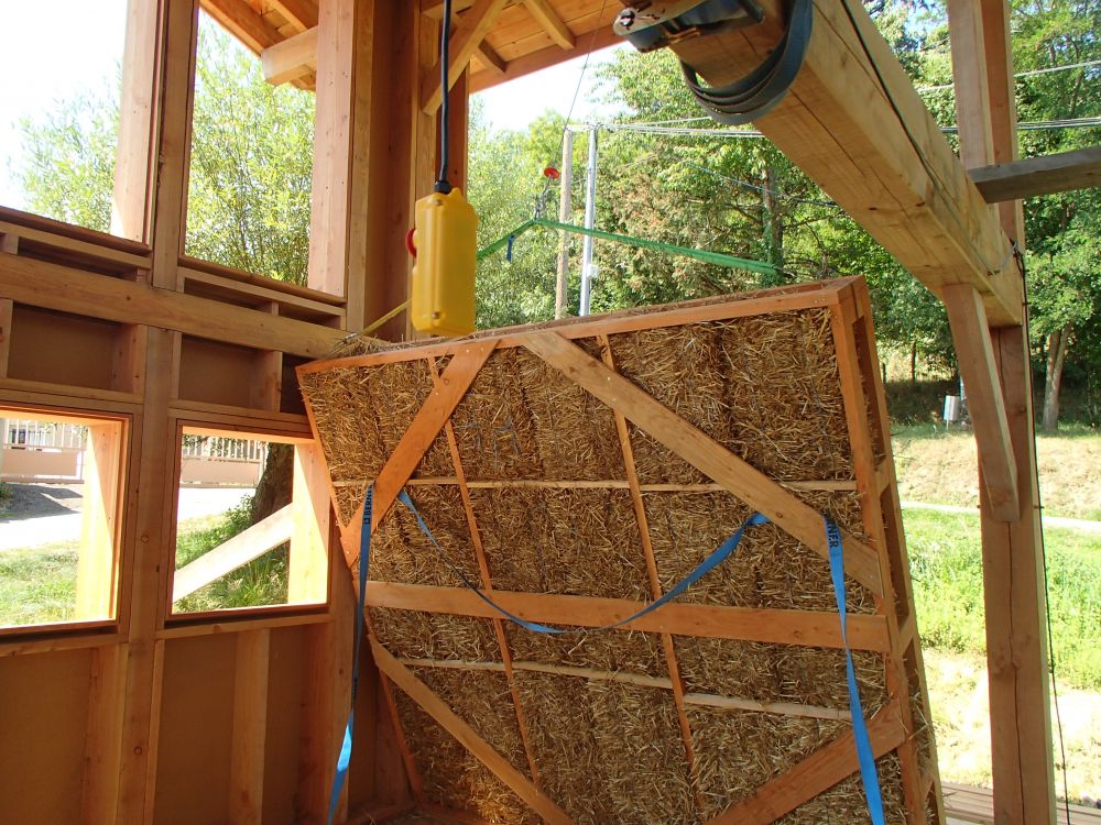

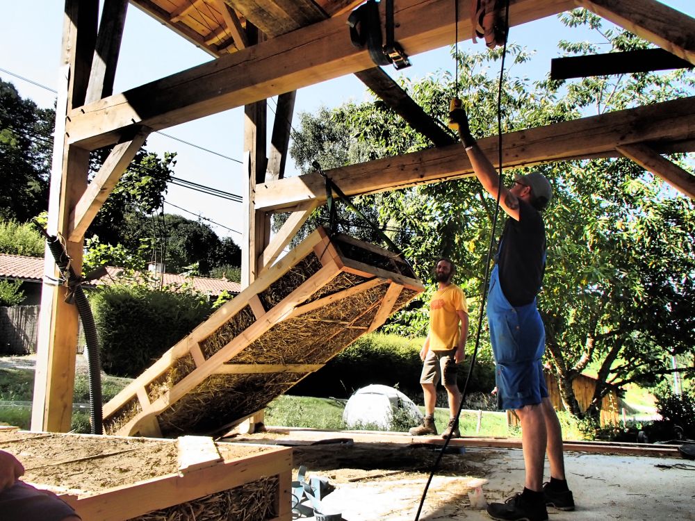

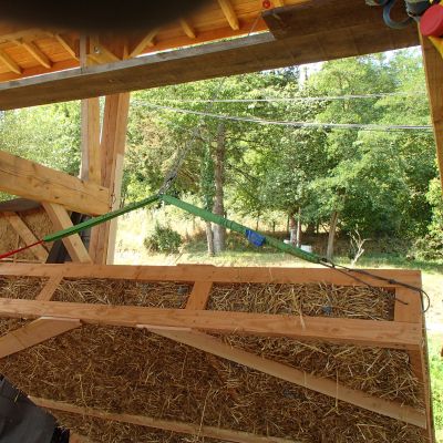

Levage, retournage mise en place des caissons. Pas trop compliquer de mettre les caissons à leur place et les efforts physiques sont très modérés pour le coup. Le treuil fait tout le boulot, les ptits manches à balais coupé et placés sous les caissons nous permettent de les déplacer sur la lisse d'implantation facilement et de les positionner parfaitement. Chaque caisson est alors fixer sur la lisse puis entre eux jusqu'à obtention d'une longueur complète de mur. Easy Cheasy !!!

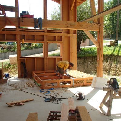

Salut, On y est est ! Phase 2 : les murs !

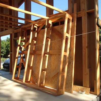

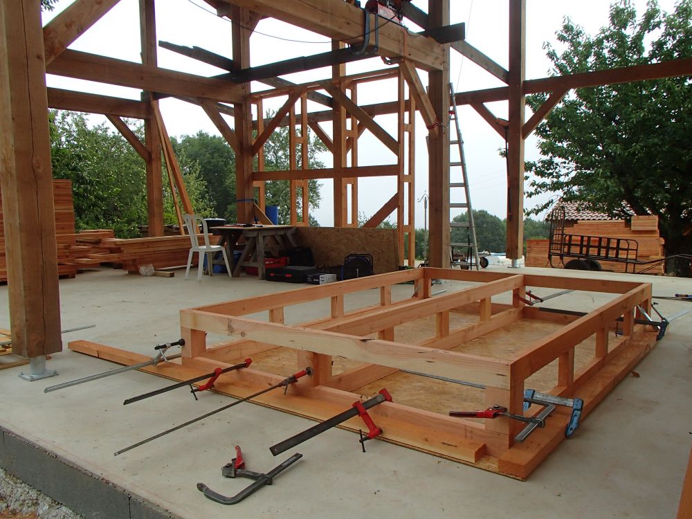

On a pas mal bosser cette semaine, 4 jours tranquilles, à deux. On a surtout fait de la mise en place pour la semaine qui vient et des tests sur un premier caisson.
Au programme de la semaine, implantation des lisses sur la dalle, avec leur petite...
Afficher la suite Salut, On y est est ! Phase 2 : les murs !

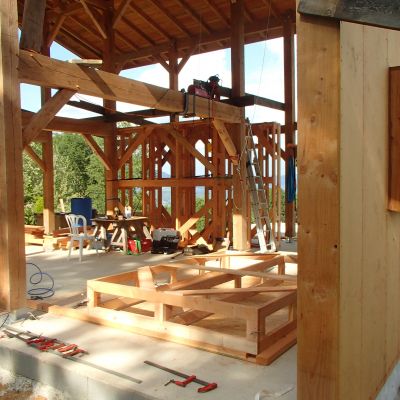

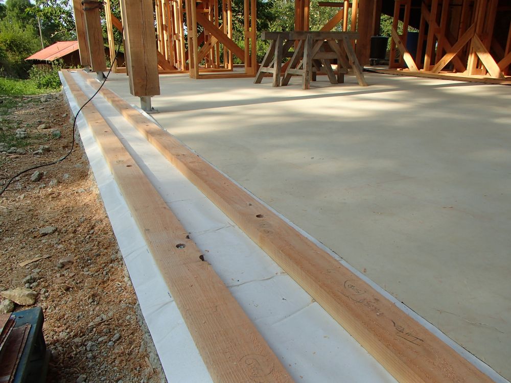

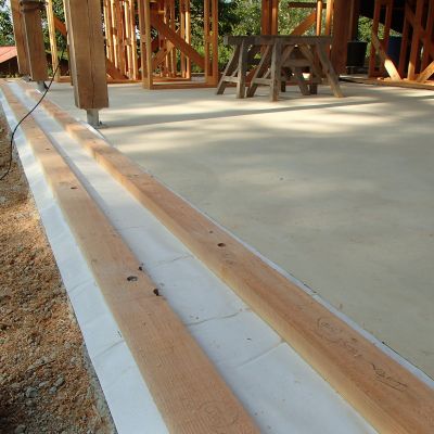

Au programme de la semaine, implantation des lisses sur la dalle, avec leur petite bande d'arase en goudron... AEUURK, du pétrole... mais ça protègera des remontées capillaires éventuelle. On a opté pour la double lisse remplie avec du liège au milieu. Chiant à mettre en place mais on a pris le temps de mettre ça bien de niveau pour rattraper le taf pas super précis des maçons. On est au millimètre et à la bonne hauteur par rapport aux plan de mon charpentier favoris !

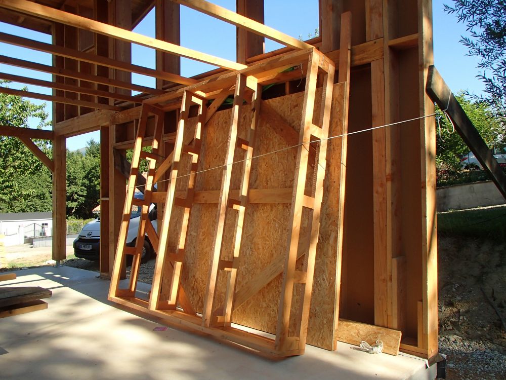

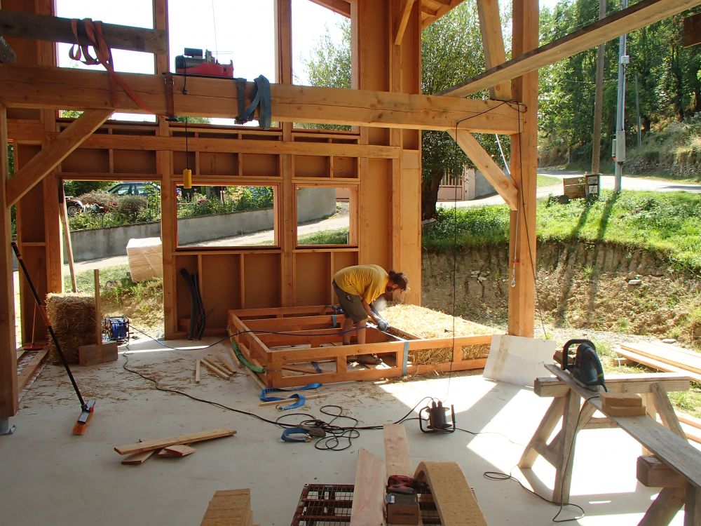

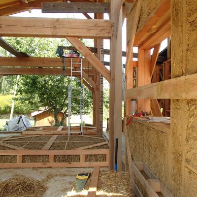

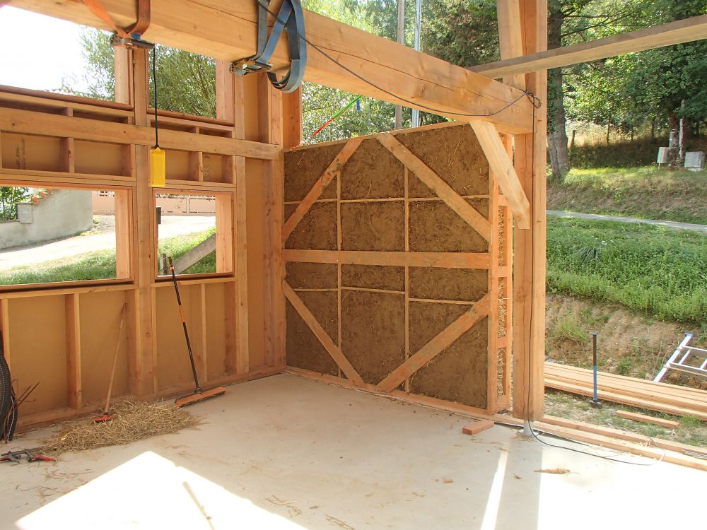

Ensuite on a tester le levage d'un caisson à vide, le retourner, le reposer etc... on a un peu jouer avec quoi. Puis on s'est lancé dans le remplissage. Il faut dire que cette technique de remplissage au sol est confortable et permet d'être assez attentif à la bonne mise en place des bottes dans l'ossature. Pas chiant du tout. Liteaux de maintient et légère compression à chaque "étage" de botte, on pourrais dire "ligne". Après contreventement, on a retourner le caisson rempli et appliquer une barbotine de terre.
Et enfin !!!! levage définitif !!! Le bout de mur s'est mis en place tout seul, peu de persuasion à faire et il était bien de niveau après un léger ajustage. Trop contents, ça biche grave !!! Le fait d'être minutieux à chaque étape aide à ne pas se faire chier avec des micmacs à la fin, c'est sûr.

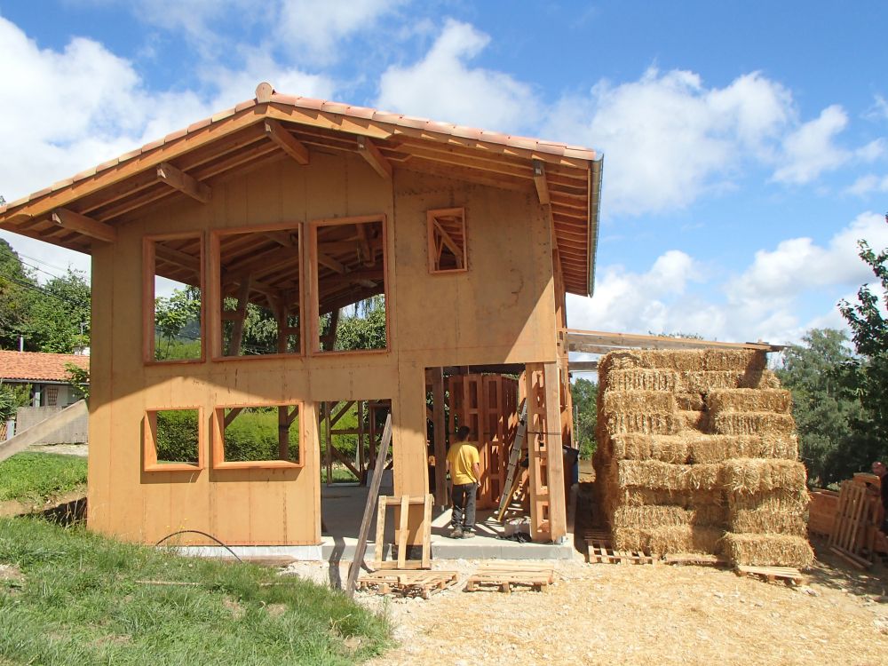

Livraison de plus de 300 bottes de paille samedi dernier, on est refaits ! Les bottes sont super, la paille est bien sèche, les bottes dense à souhait, bien ficelés, tout de bon. Et on a passé un bon moment avec les copain.e.s, une bonne bouffe le midi...
Afficher la suite La papaille nouvelle est arrivée !!!
Livraison de plus de 300 bottes de paille samedi dernier, on est refaits ! Les bottes sont super, la paille est bien sèche, les bottes dense à souhait, bien ficelés, tout de bon. Et on a passé un bon moment avec les copain.e.s, une bonne bouffe le midi et tout et tout. Merci à André qui nous a livré le précieux trésor !!!

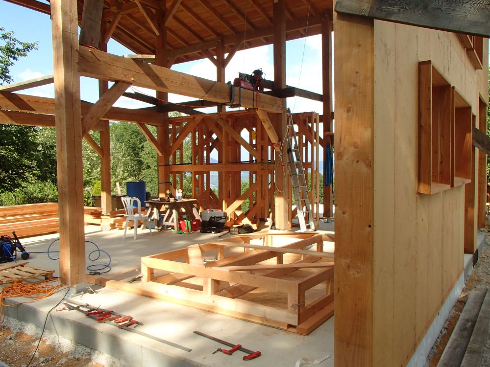

A l'entrée d'un hameau de moyenne montagne à 10 km au sud de Foix, je suis en train de construire mon atelier au RdC et mon habitation à l'étage. Le tout en Bois-Terre-Paille.
Projet initié il y a deux ans en coopération avec mon ami charpentier pro, très investi sur le projet. Les travaux ont débuté début Avril sur le terrain.
La structure poteaux poutres est en place ainsi que la toiture/couverture.
Deuxième étape du chantier : les murs !!!

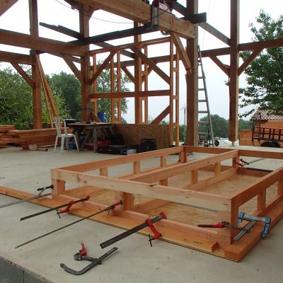

A partir de début Août, nous allons fabriquer des petits caissons ossature bois, les remplir de paille et leur appliquer une couche de barbotine avant de les lever et les mettre en place autour de la structure déjà faite. Plusieurs tâches sont proposé : fab' des caissons (montants prédécoupés), remplissage avec des bottes de paille, recouvrir les bottes avec de la barbotine, lever et installer les murs sont les tâches principales.
