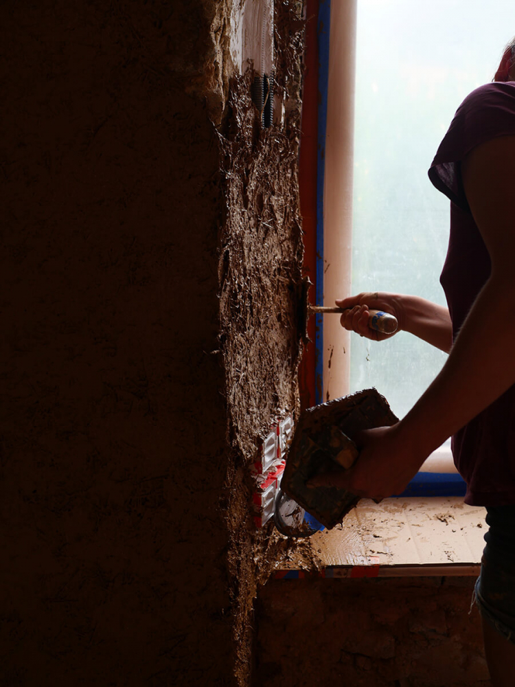

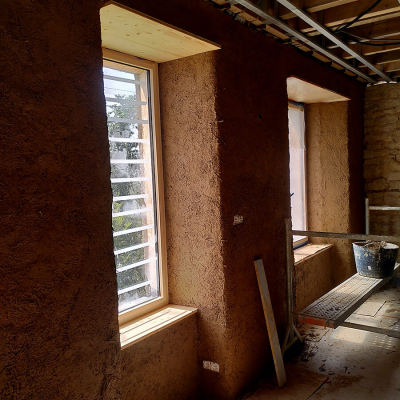

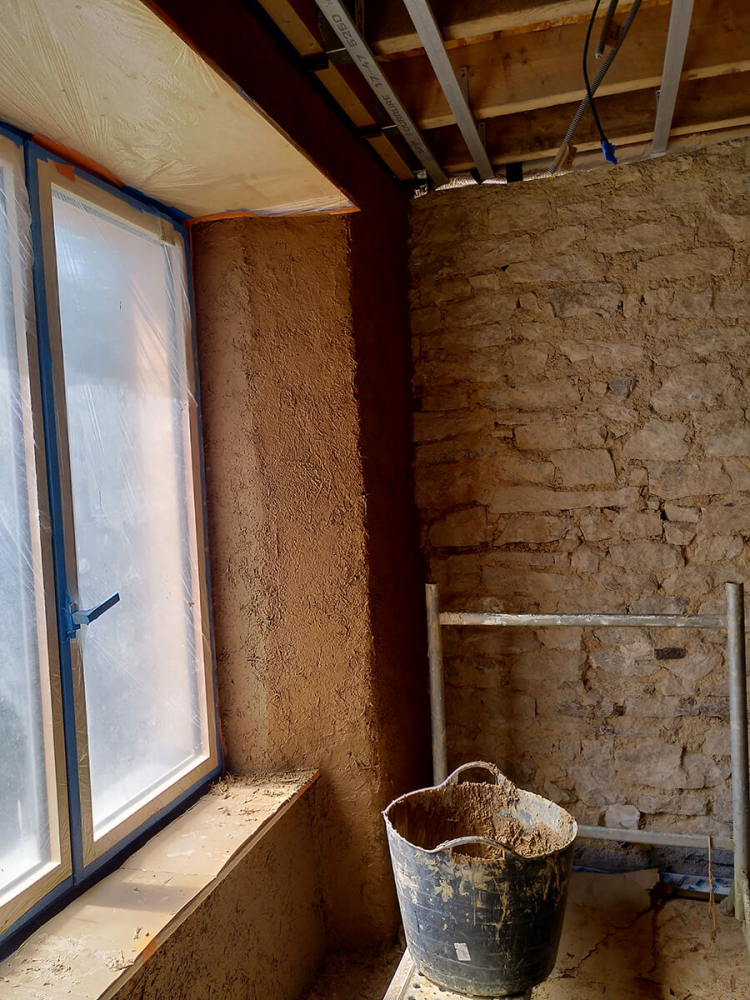

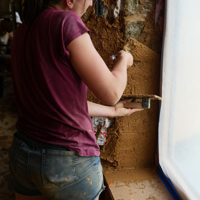

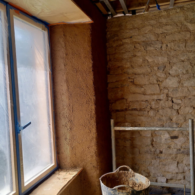

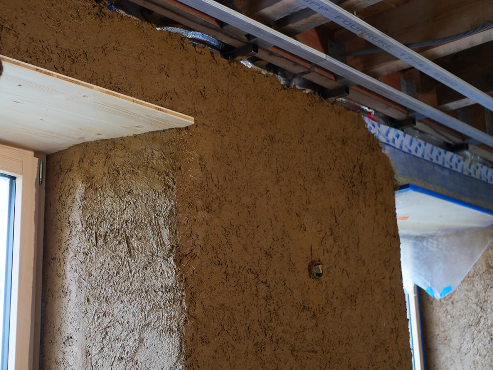

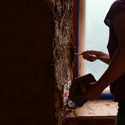

Avec les copaines maçon, on a réalisé une bonne partie des enduits de corps intérieur (jusqu’à tomber en rade de terre tamisée). La maison commence à changer, ça fait plaisir !
On a un grand mur, avec 3 fenêtres (et donc embrasures) qui nous a pris pas mal de...
Afficher la suite _ Enduits intérieurs _

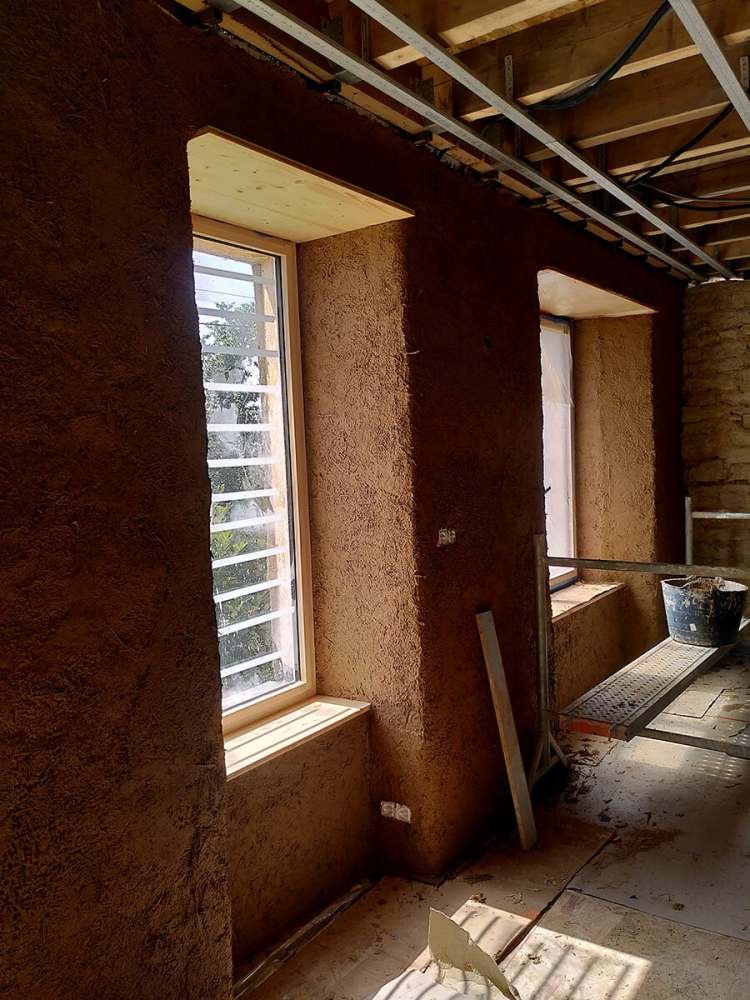

On a un grand mur, avec 3 fenêtres (et donc embrasures) qui nous a pris pas mal de temps, ainsi que 2 embrasures de portes. Même si nos murs sont globalement droits et d’aplomb, fallait gérer les décrochés autour des fenêtres, et rattraper jusqu’à 10cm pour créer des embrasures en biais. Beaucoup de matière et beaucoup de temps : on était soulagés d’avoir des pros avec nous! À l’étage, c’était du mur plan, rapide.
On utilise un enduit à base de terre tamisée à 0,7cm et paille hachée à 5cm.

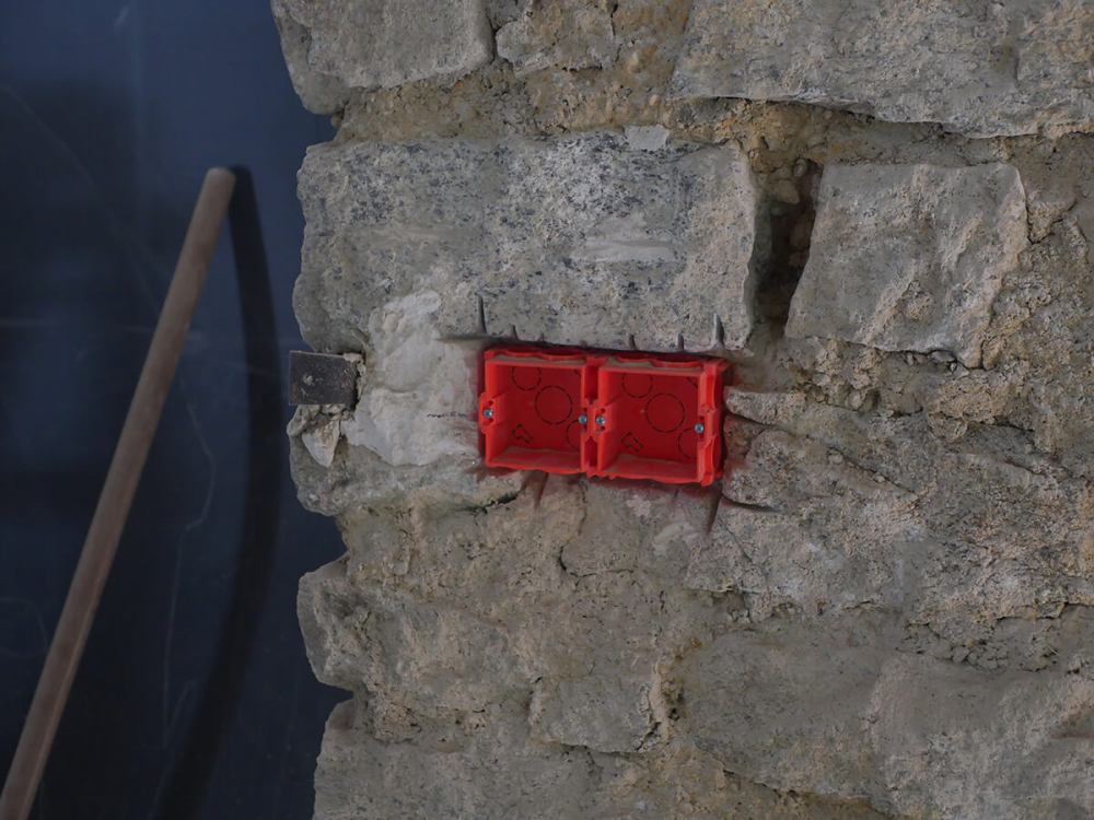

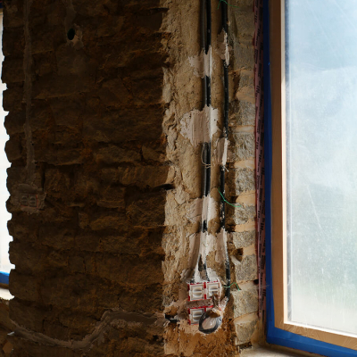

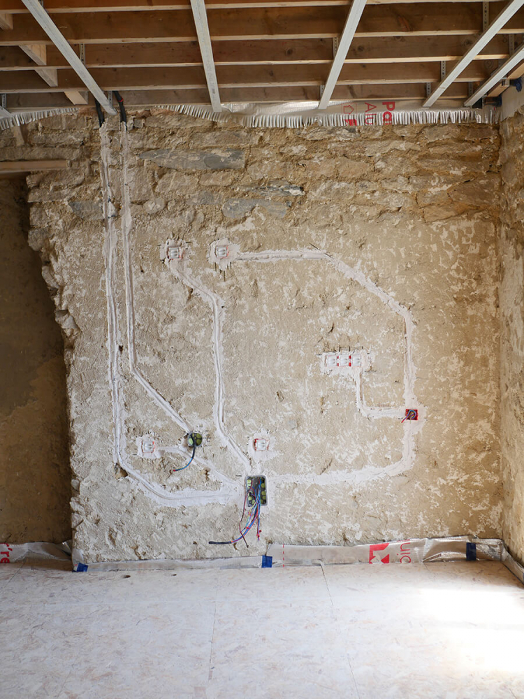

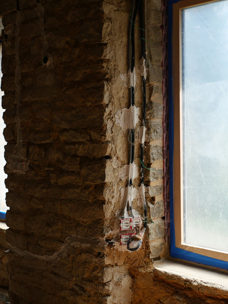

On a choisi de semi encastrer notre électricité, afin d'avoir une plus fine couche d'enduit de corps à passer. Dans la pratique donc, on a fait des saignées de 2cm, pour encastrer...
Afficher la suite _ Enduits intérieurs & électricité _

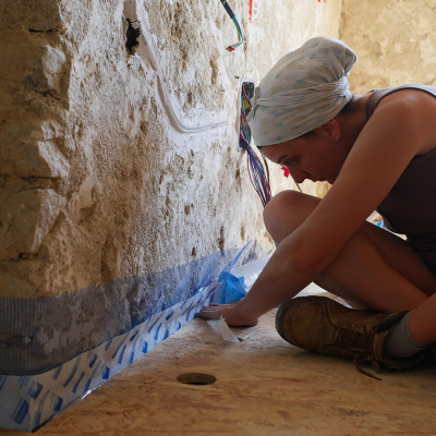

Ça s'active à l'intérieur : on prépare les murs pour les enduits !

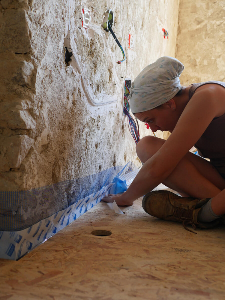

On a choisi de semi encastrer notre électricité, afin d'avoir une plus fine couche d'enduit de corps à passer. Dans la pratique donc, on a fait des saignées de 2cm, pour encastrer les gaines, et que les boites, elles, dépassent de 2cm (l'épaisseur de notre enduit). Dans le granit, c'était pas une partie de plaisir, mais ça s'est fait assez rapidement avec notre électricien.
On a posé les tablettes au dessus et en dessous des fenêtres. Elles sont en 3plis, l'option la plus simple et rapide.

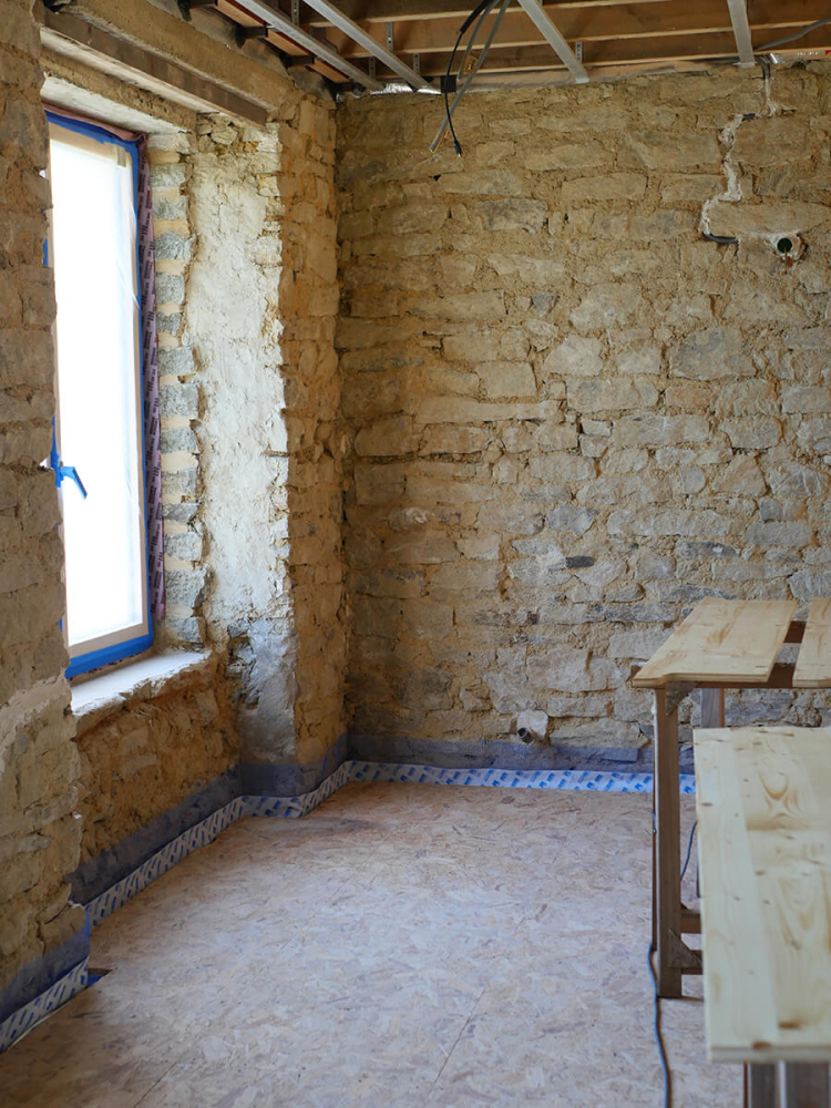

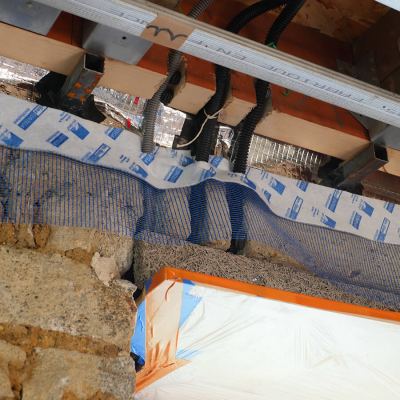

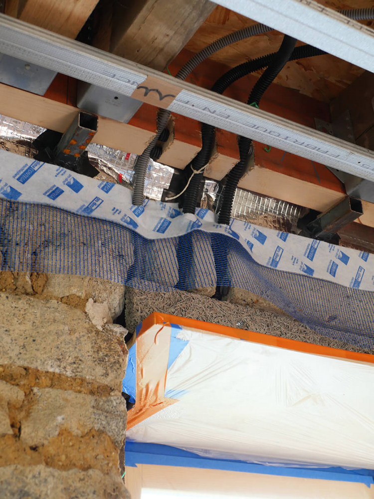

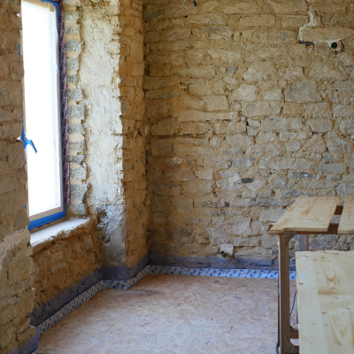

On a posé un scotch tramé pour faire la jonction d'étanchéité entre le frein vapeur et la maçonnerie, il sera noyé dans l'enduit. On avait découpé des franges dans le frein vapeur, mais après un test on a choisit d'utiliser ce scotch pour plus de facilité .

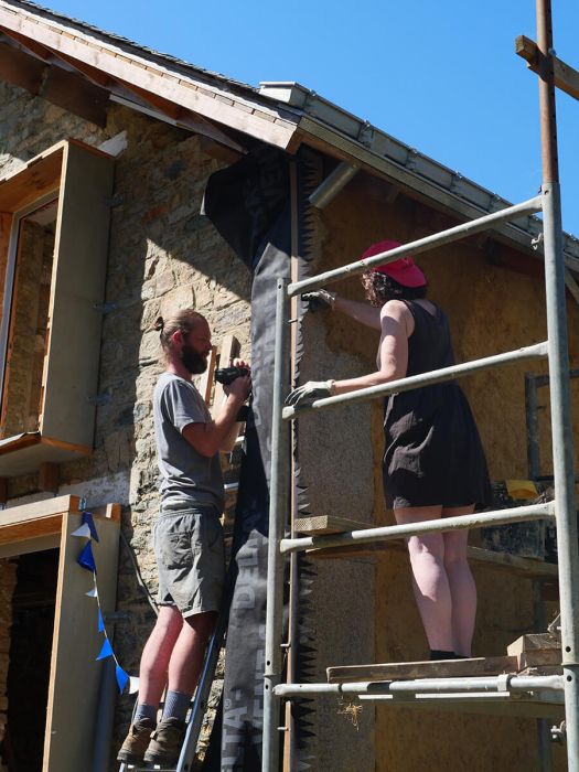

Chantier part' enduit >> 15 au 18/07 + 21 et 22/07

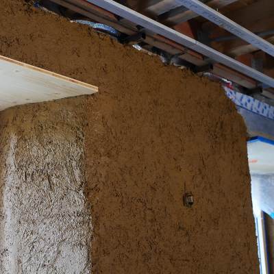

Sans trop donner de nouvelles, on a bien avancé ! La première couche d'enduit au nord est faite. Avec une barbotine bien appliquée en amont, et un mur mieux préparé encore en amont, le rendu est bien plus tendu que sur le mur sud, réalisé l'an dernier.
Pour les angles, qui seront uen jonction entre du bardage et de l'enduit, on a créé des caissons, isolés en paille, et plaqué en fibralith. Ça nous aide aussi beaucoup à avoir une meilleure planéité. Pour l'étanchéité, le parepluie est coupé en frangettes, et noyé dans l'enduit.
Comme il a fait très chaud, on peut enchainer sur notre 2eme couche sans bouger l’échafaudage. C'est le chantier de la semaine. La suivante on enchaine sur la 2eme couche, sur le mur sud, et vous pouvez nous rejoindre !
