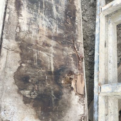

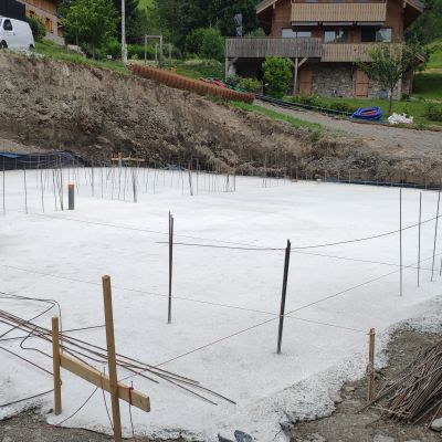

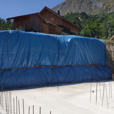

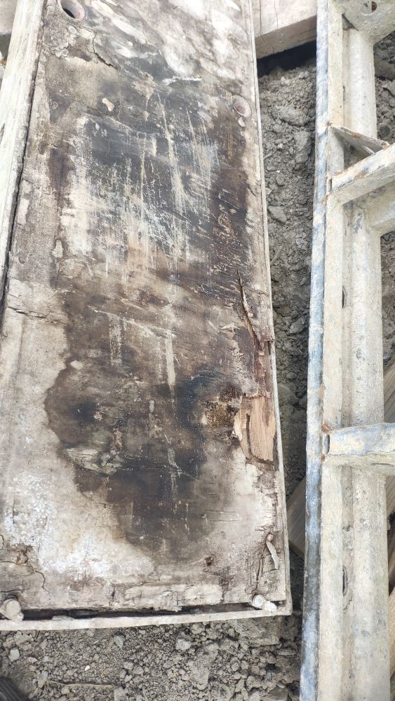

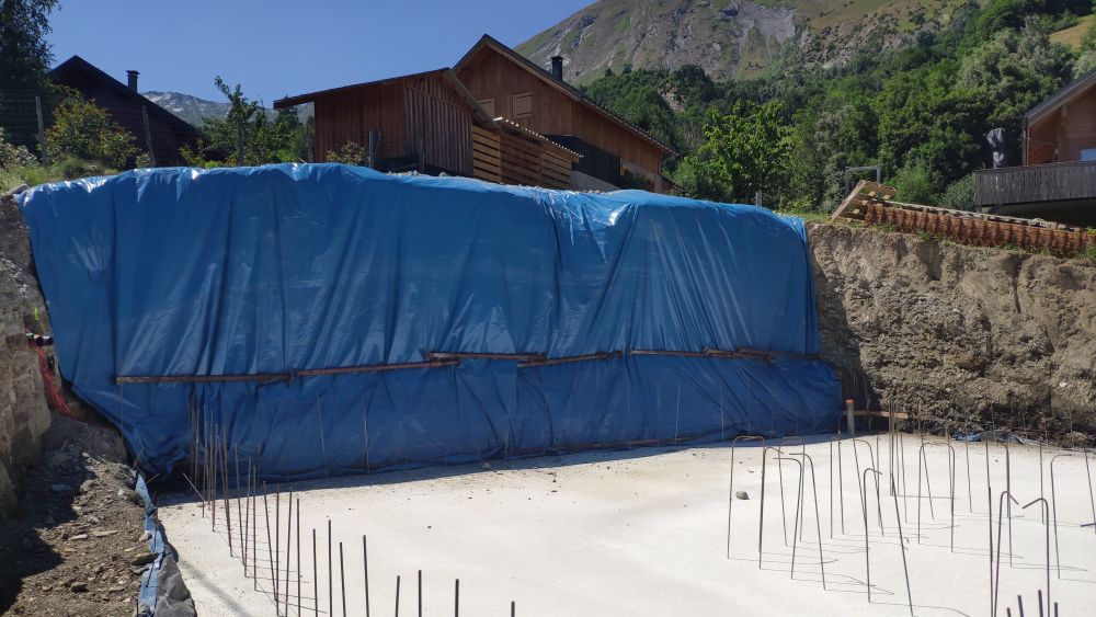

Pour la suite du chantier, on a récupéré des banches d'occasion qui devaient être utilisables en l'état, mais au final elles ne le sont pas et nous devons presque toutes les refaire. On accuse un peu le coup avec la chaleur et la fatigue, on décide de mettre un peu le chantier en pause. Car...Afficher la suite Pour la suite du chantier, on a récupéré des banches d'occasion qui devaient être utilisables en l'état, mais au final elles ne le sont pas et nous devons presque toutes les refaire. On accuse un peu le coup avec la chaleur et la fatigue, on décide de mettre un peu le chantier en pause. Car la réfection des banches c'est assez long, d'autant qu'on en a une trentaine à faire ! Il faut virer les anciennes planches, gratter nettoyer les vieux joints, ajuster et remettre les nouvelles plaques, les fixer et rejointer. Au mieux, on arrive à en faire 3 par jour. On a donc mis des grosses bâches sur les pans de murs pour que ça ne s'écroule pas sur la dalle en cas d'orage, et après un peu de repos, on s'attaquera aux banches.
Un énorme orage a créé pas mal de dégâts à Modane, on a eu très peur, mais presque rien chez nous (pourtant ce n'est pas loin à vol d'oiseau !).
Le chantier reprendra sans doute fin juillet, ce sera selon la disponibilité du maçon. A suivre donc...

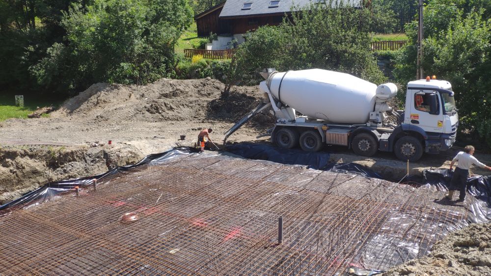

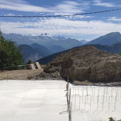

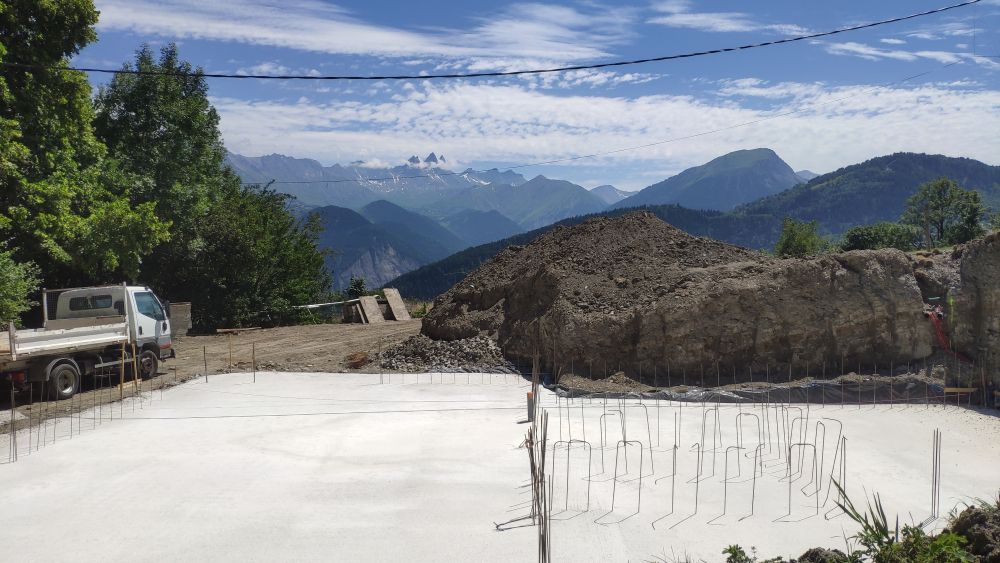

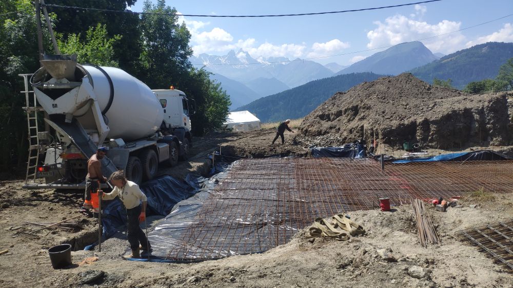

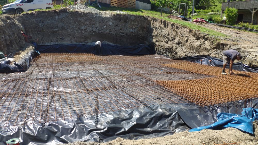

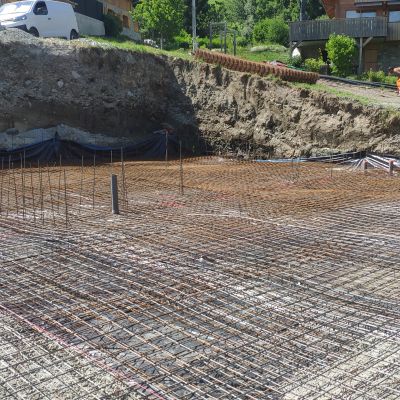

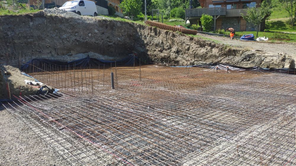

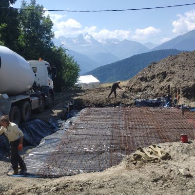

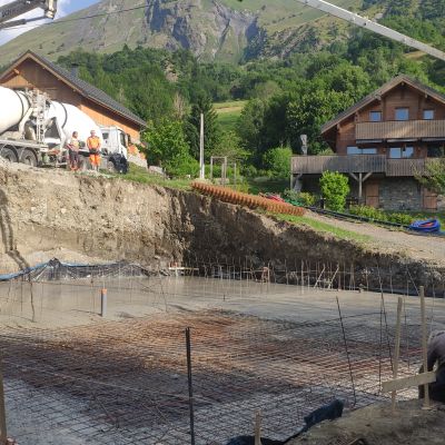

On a fait notre première erreur, celle de ne pas avoir mis les bonnes cales sous les treillis. On a utilisé des barrettes en plastique, qui s'écrasent dans le gravier, ce qui pose le treillis sur le sol, et compromet le bon enrobage du béton. J'ai passé le we à essayer de glisser des gros...Afficher la suite On a fait notre première erreur, celle de ne pas avoir mis les bonnes cales sous les treillis. On a utilisé des barrettes en plastique, qui s'écrasent dans le gravier, ce qui pose le treillis sur le sol, et compromet le bon enrobage du béton. J'ai passé le we à essayer de glisser des gros morceaux de pierres sous la double nappe, lourde et rigide, pas glop. Des bleus plein les avant bras ! Aussi les écarteurs (zig zag) ont été posés en nombre insuffisants, et ils s'écrasaient à mesure qu'on circulait sur la ferraille. On a pu en glisser davantage après coup, mais c'était beaucoup plus long et pénible en termes d'accès, il fallait les glisser entre les deux nappes en passant par une maille, la vraie galère. Ce week end m'a épuisée... Heureusement j'avais investi dans des ligatureuses electriques, ce qui a grandement facilité les choses. Bzzzzz, bzzzz, et hop !

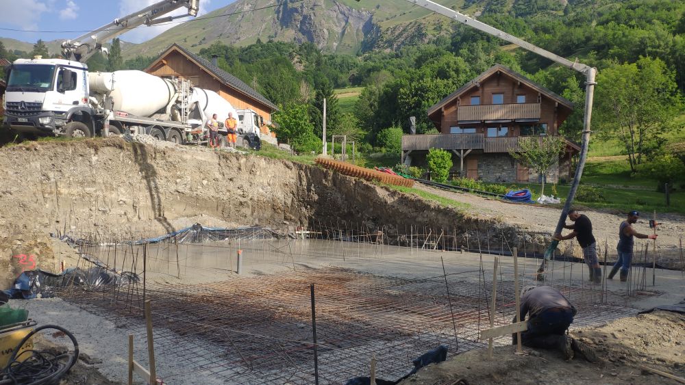

Au final, on a pu couler la dalle lundi à 6h du mat, et on est plutôt contents du résultat. Ouf !

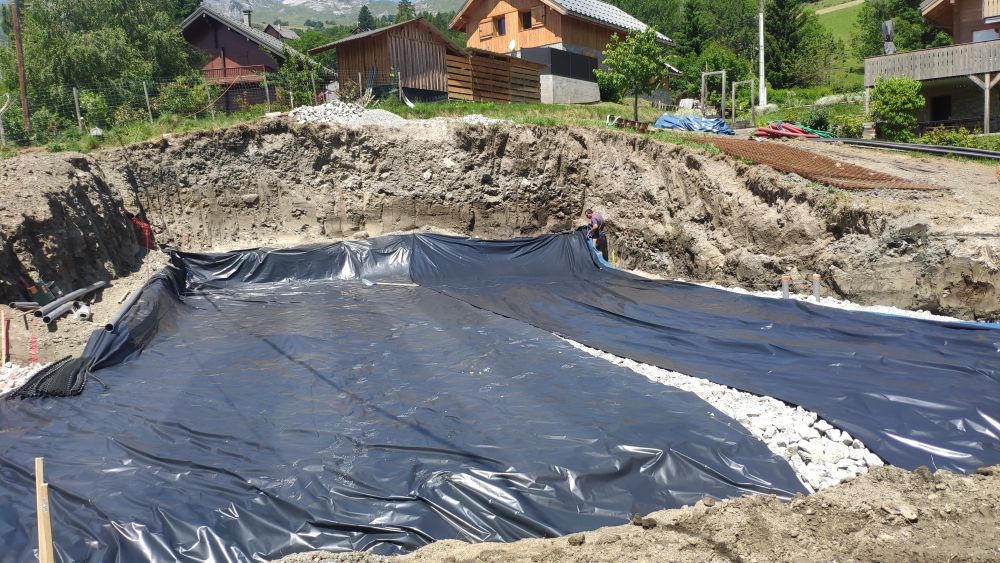

Le rythme de travail a été intense et j'ai pris du retard sur les actus !

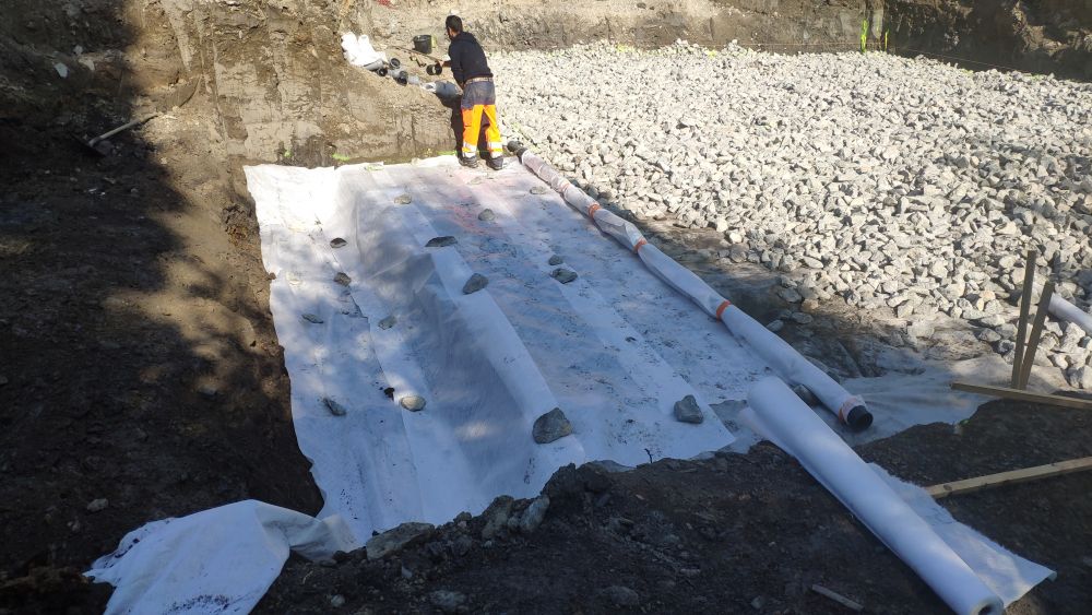

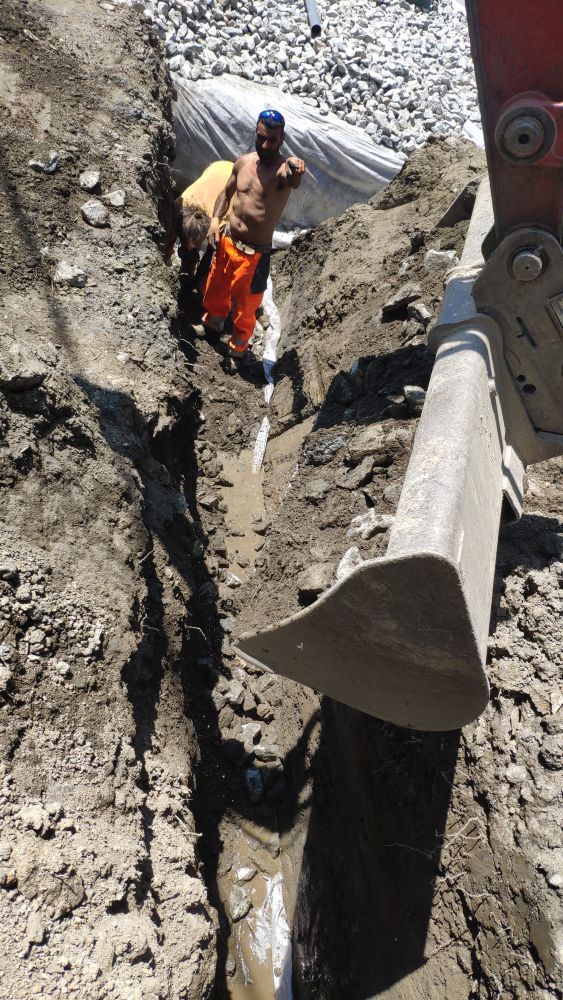

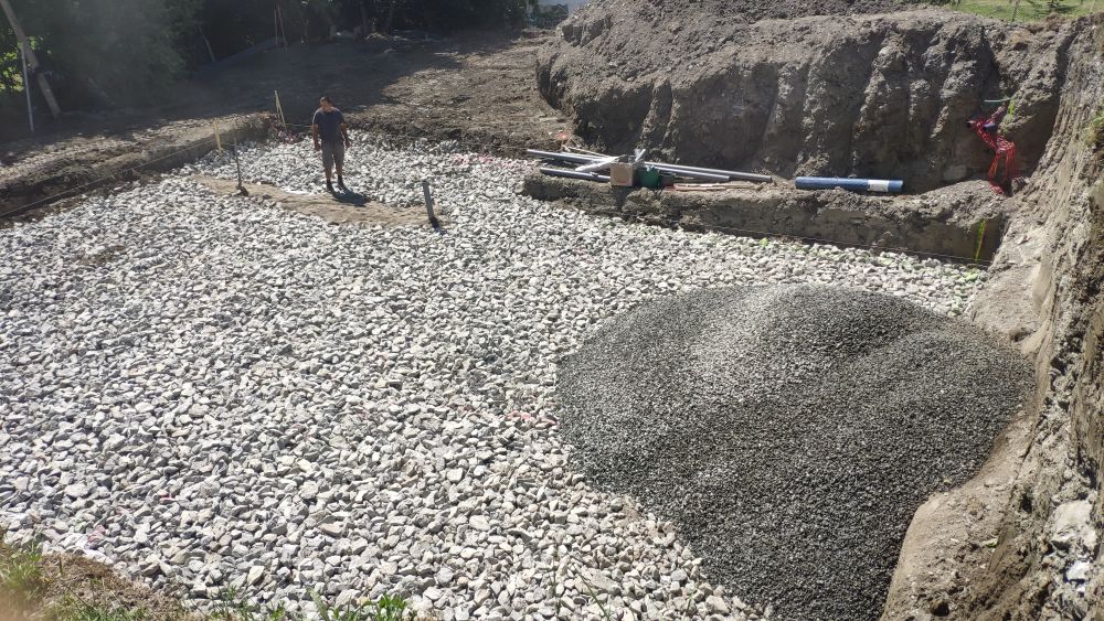

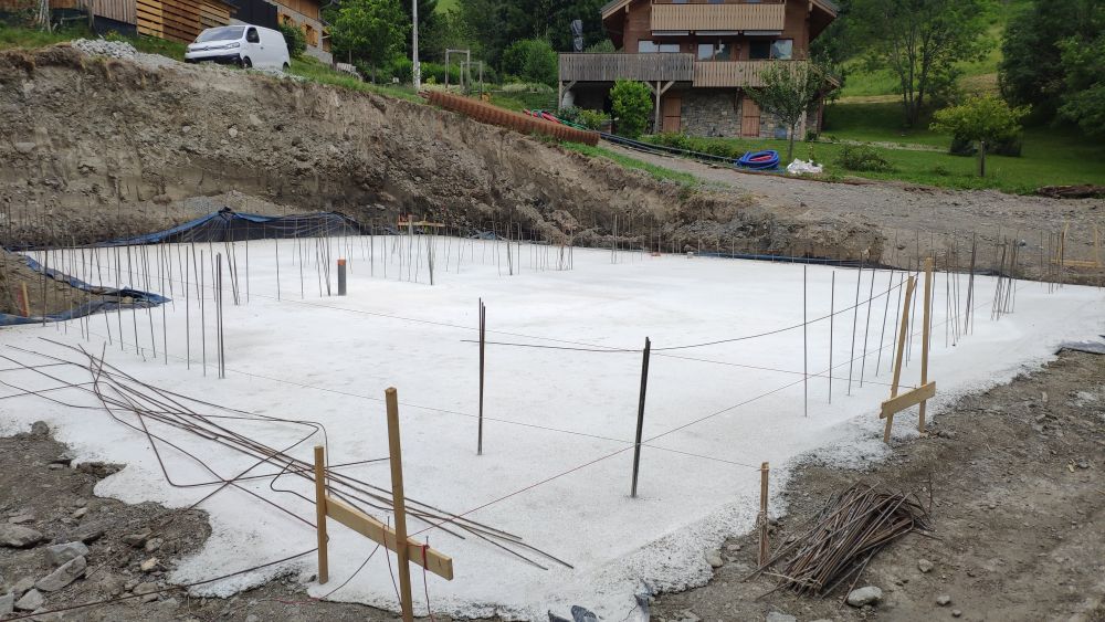

Une fois les drains terminés et le ballast en place, on a mis du gravier plus fin pour égaliser la surface, puis posé le polyane, et enfin les treillis (double nappe).
