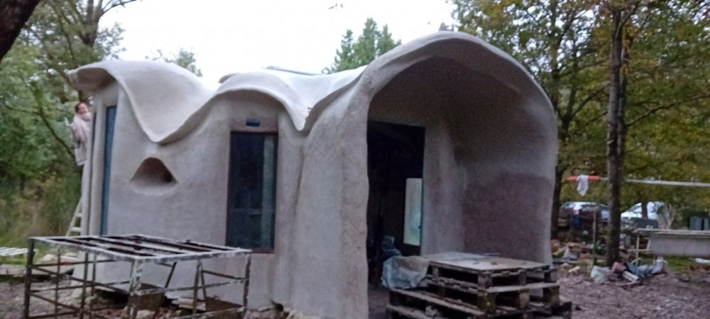

On a super avancé sur la réflexion de l'autonomie en eau ! Voici les beaux schémas. Finalement, ça sera une cuve enterrée de 15m3 en béton faite maison, pour 2027 ou 2028 en fonction du budget. Et il y aura une petite construction pour un local technique où sera...
Afficher la suite Gratitude à Franck !!!
On a super avancé sur la réflexion de l'autonomie en eau ! Voici les beaux schémas. Finalement, ça sera une cuve enterrée de 15m3 en béton faite maison, pour 2027 ou 2028 en fonction du budget. Et il y aura une petite construction pour un local technique où sera stocké au sec le tableau électrique, les batteries, le surpresseur, les filtres et nourrices. On a aussi réfléchi à l'évacuation des eaux grises vers le jardin dans des baissières qui seront creusées avec la mini-pelle en même temps que le trou de la cuve !
Franck tu sera mon chauffeur de mini-pelle préféré ! :)

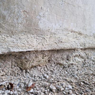

On a fait du drainage extérieur en creusant le début des tranchées à la main pour raccorder les drains de la grande kerterre avec le drain de la future salle-de-bain. Il restera à finir la tranchée qui mènera l'eau de drainage jusqu'à l'étang avec la mini-pelle.

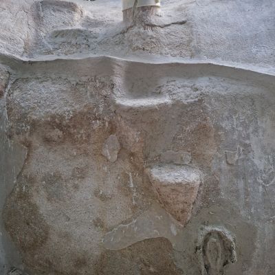

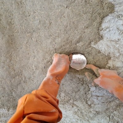

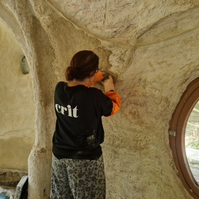

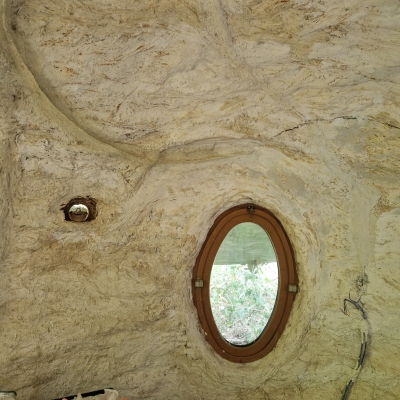

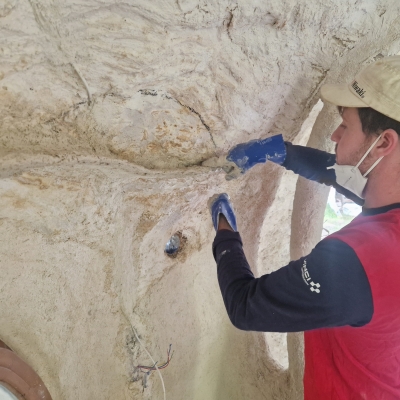

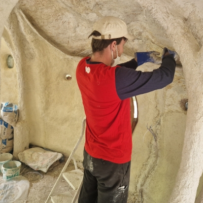

On a fait un peu de mouillasses et un peu d'enduit. Et c'est toujours plus beau à l'intérieur :)

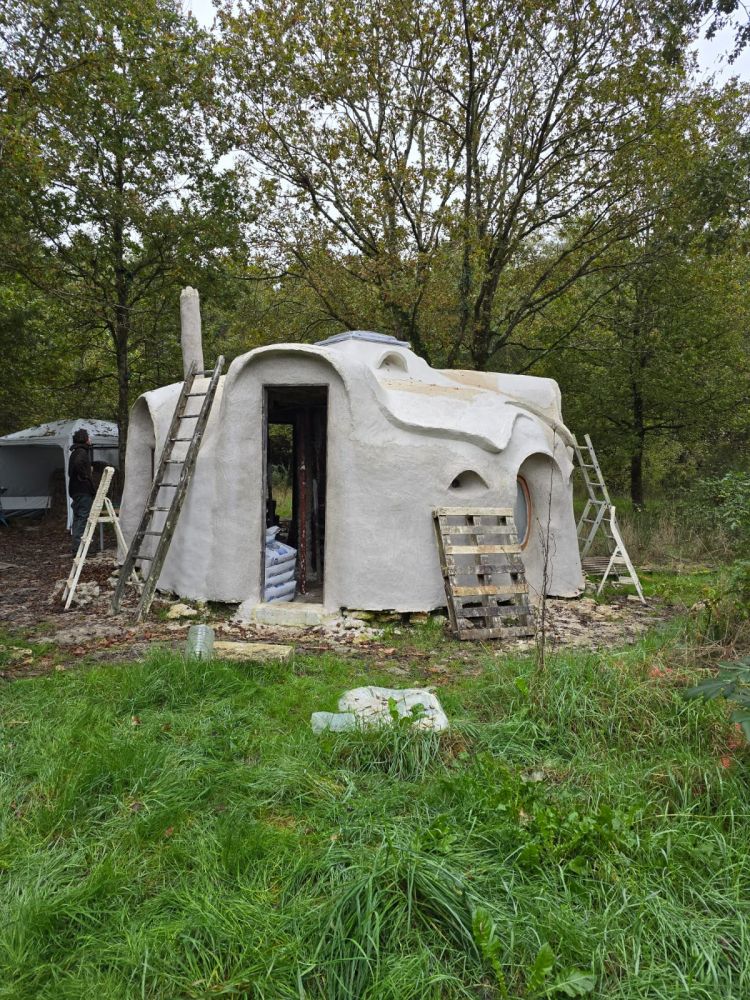

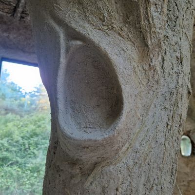

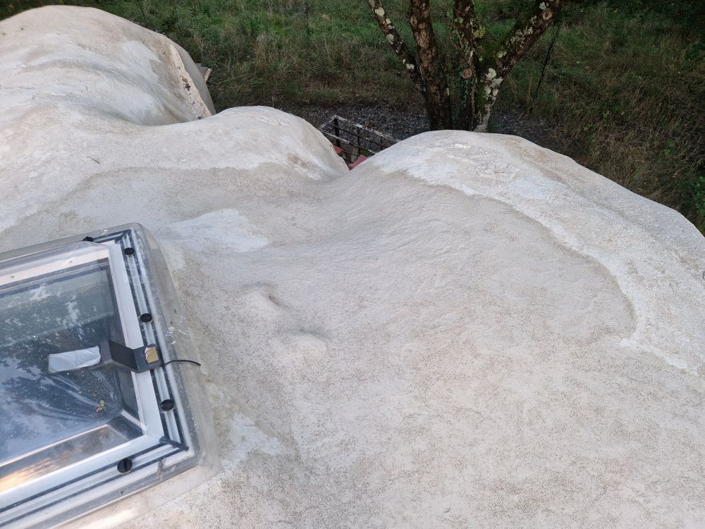

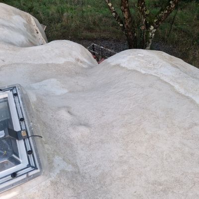

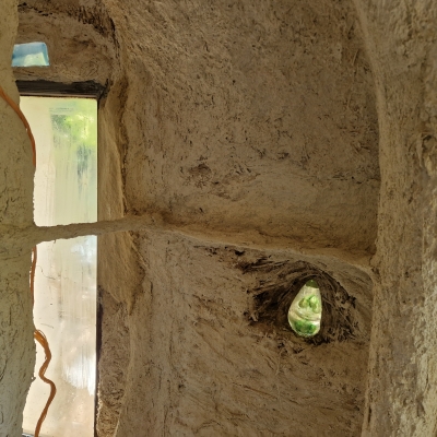

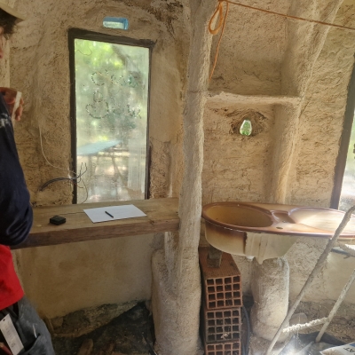

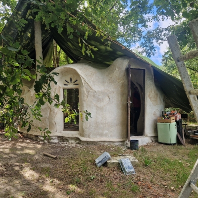

On a retendu la bâche qui couvre la kerterre pour l'hiver. On a fait des mèches pour continuer les étagères murales et du bel enduit :)

Gratitude à Teddy et à Claire, qui sont revenus cette année !
Avec Teddy mon mentor, on a entièrement revu le programme et la priorisation du chantier hivernal pour les finitions intérieures.
Avec Claire, on a fait des mouillasses pour renforcer les étagères murales avec de...
Afficher la suite Gratitude à Teddy et à Claire, qui sont revenus cette année !

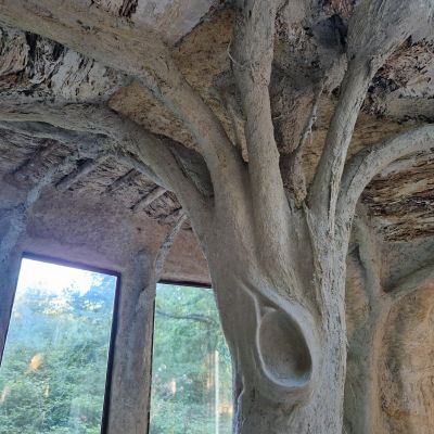

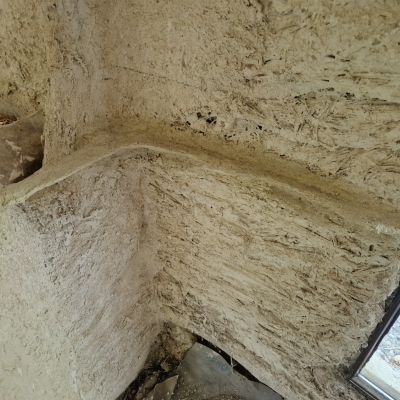

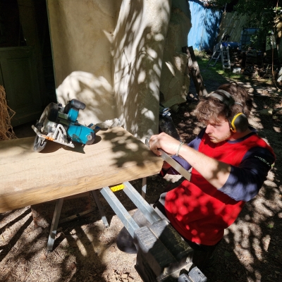

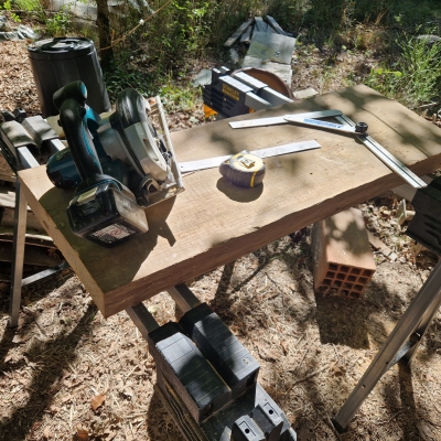

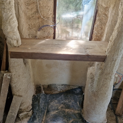

Avec Claire, on a fait des mouillasses pour renforcer les étagères murales avec de véritables jambes de force et des niches supports de bougies dans les poteaux :)

La construction s’insère dans un projet plus global de permaculture, sur un terrain d’1,3 ha, à Descartes en Sud Touraine. Le projet est en cours depuis que j’ai fait l'acquisition du terrain en décembre 2020.
Sur le lieu, il y a notamment une roulotte aménagée, une terrasse-cuisine d’extérieur couverte, un atelier couvert, des toilettes sèches, une douche d’extérieur, un étang de 1000 m², beaucoup d’arbres, un potager mandala, la plantation d'une forêt comestible en cours et mes quelques ruches.
Étant moi-même conceptrice de lieux en permaculture, j’ai évidemment conçu le design sur la base de l’éthique et des principes de la permaculture. Comme cet écrin de nature se prête bien à la vie sauvage et qu’il y a déjà beaucoup de biodiversité et d’animaux sauvages, je souhaite conserver et favoriser cet écosystème vivant.

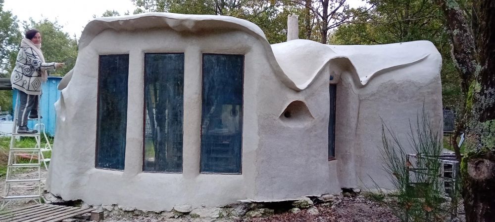

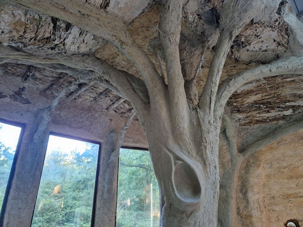

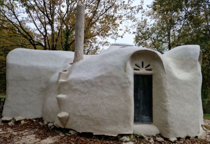

La kerterre est un dôme sans charpente, dont les murs sont entièrement auto-portés, inspirée des créations d’Évelyne Adam. Les matériaux en chanvre et chaux sont souples et se tissent à la main. L'objectif de cet habitat-sculpture "low tech" est d'expérimenter l’autoconstruction, très économique, qui fait appel à des matériaux biosourcés, et d’expérimenter une vie proche des éléments de la nature.
Mon projet est un double dôme : une grande kerterre pièce de vie de 5 m de diamètre, soit une surface habitable de 20 m², et une kerterre salle-de-bain de 3 m de diamètre.

- monter les murs droits en mèches de chaux-chanvre
- créer l’isolation extérieure en chènevotte
Objectifs 2023 atteints :

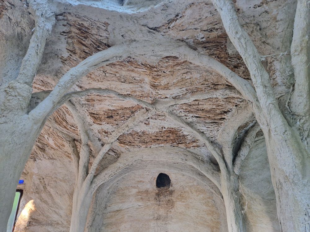

- continuer le mur, pencher le mur
- faire la voûte en mèches de chaux-chanvre
- faire les aérations hautes

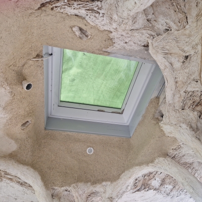

- fermer la voûte et poser le skydôme
- continuer l’isolation extérieure en chènevotte
- faire le drain de la kerterre salle-de-bain
Objectifs 2024 atteints :

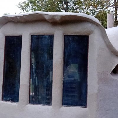

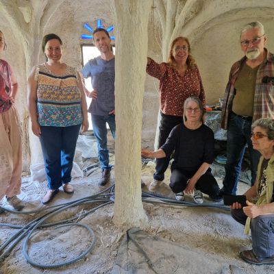

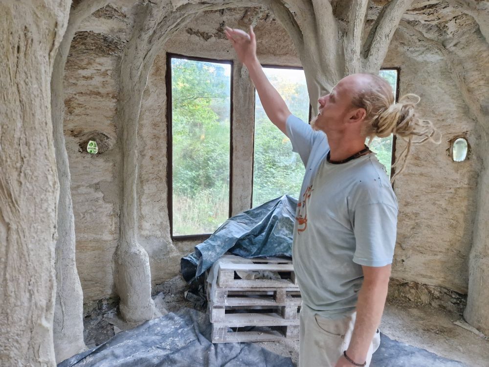

- faire les poteaux intérieurs de soutien de la voûte

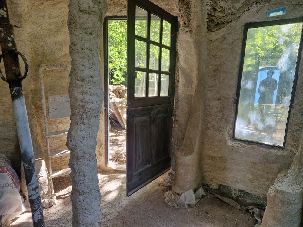

- poser les portes et les fenêtres dans les gabarits
Objectifs 2025 atteints :

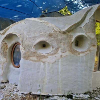

- faire la couche d'harmonisation extérieure en chaux-sable et un badigeon sur toute la voûte

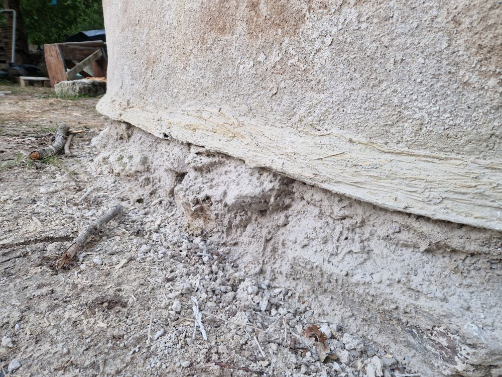

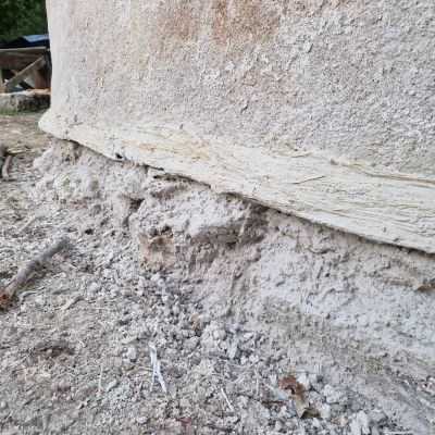

- faire un soubassement sous la couche d'isolation chènevotte extérieure
- défaire et refaire les sourcils des aérations hautes

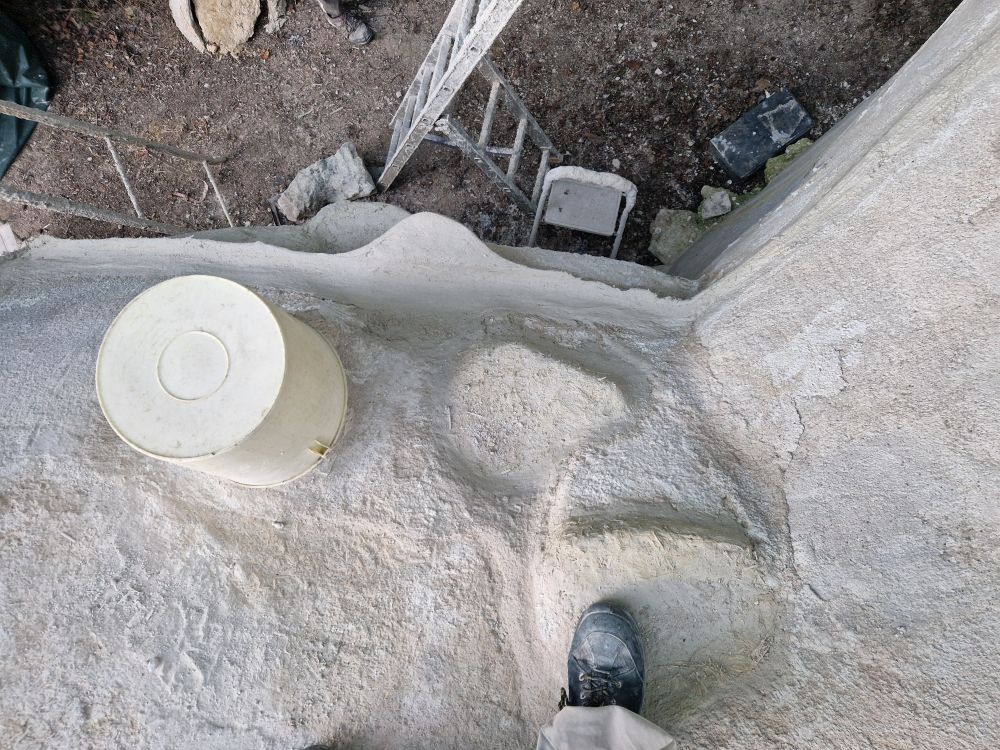

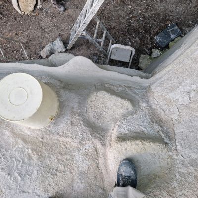

- continuer l'escalier extérieur et faire une grande gouttière-marche d'escalier
- commencer les jupettes en bas des murs
- renforcer la structure avec des arches intérieures de soutien de la voûte
- harmoniser les murs intérieurs en chènevotte

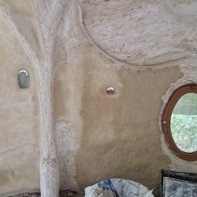

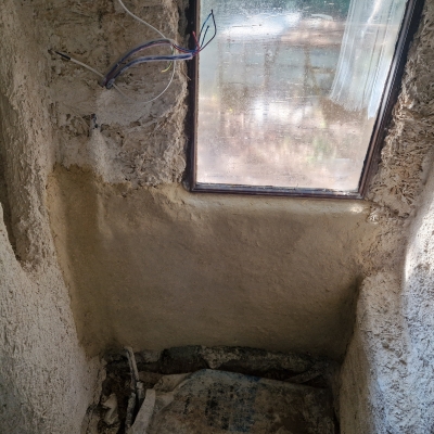

- commencer le préenduit final intérieur en chaux-argile
- imaginer et mettre en place le circuit électrique intérieur

- finir l'escalier extérieur, finir toutes les gouttières

- installer les interrupteurs, les prises électriques et les luminaires
