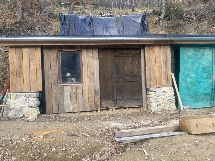

Nouvelles avancées sur ce chantier :
- le bardage du côté gauche est quasi fini ; début du sol du hangar droit avec le souci de ne pas utiliser de béton et de favoriser l'aération : ose et graviers feront l'affaire !
- début de l'installation des gabions pour la partie supérieure avec...
- début de l'installation des gabions pour la partie supérieure avec une pente interne pour une évacuation des eaux dans une rigole : il y a encore la suite de l'éboulement à sécuriser.

La structure de pneus est faite, le toit est posé grâce aux glissières de sécurité récupérées et redressées, à des plaques d'os. Le bardage et les murs en pierres ont bien avancés, reste la bâche à coller et les évacuations d'eau à réaliser.
>> Le chantier :
Suite à la tempête Alex un talus (10m de long par 7m de haut) a été emporté. Pour soutenir le talus et transformer le trou béant, nous avons réalisé un hangar avec des pneus façon Earthship. Il reste à poser le toit qui sera réalisé avec des rails de sécurité, des plaques d'Osb et une bâche de végétalisation.
Le site est en lieu isolé : pas d'accès voiture et en pleine forêt de chênes et d'oliviers, entre mer et montagnes.
Altitude : 600m
>> Le projet :
Je vis en site isolé depuis 12 ans, en pleine forêt dans les Alpes-Maritimes. C’est un magistral changement de vie qui m’a amené ici, au milieu des chênes et des oliviers
Le lieu est chargé histoire puisque cultivé durant des centaines d’années, et abandonné depuis plus d’un siècle il laisse entrevoir sous les arbres des vestiges de bergeries.
Le chantier global est la rénovation et transformation de 2 bergeries en habitation, et celui-ci en particulier est la 1ère étape de consolidation d’un talus (10m de long pour 7 de haut), qui s’est effondré suite à la tempête Alex. J’ai profité du trou pour créer 2 hangars. Les murs sont faits en pneus façon Earthship.
Il s’agit maintenant de poser une toiture végétalisée, en se servant de rails de sécurité récupéré lors de la tempête.
