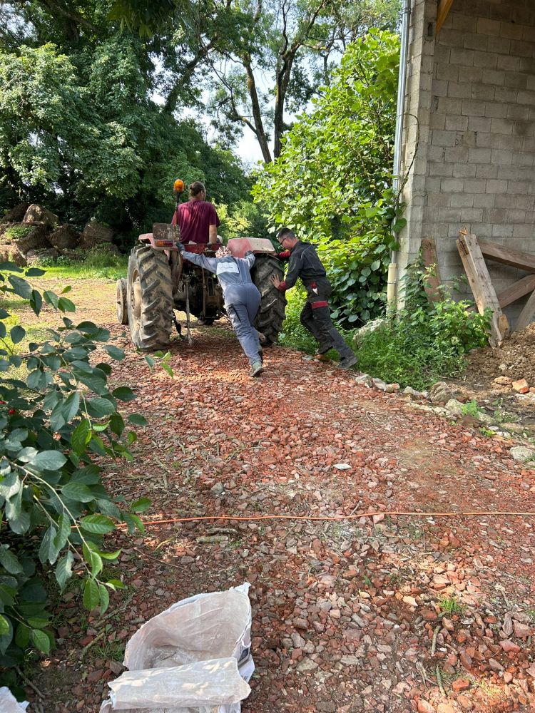

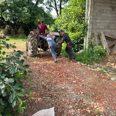

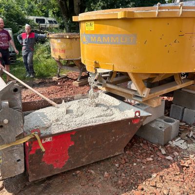

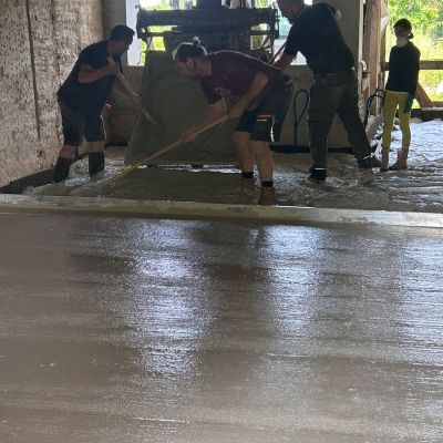

Lundi 9 juin 8h10 (on arrive avec 10 minutes de retard, bravo les organisateurs !!!), présentation, café, début du chantier assez lent, un tracteur tombe en panne, JM va en chercher un tracteur qui sera au top pour toute la journée ! MERCIIIII !
Et puis tout s'enchaine :

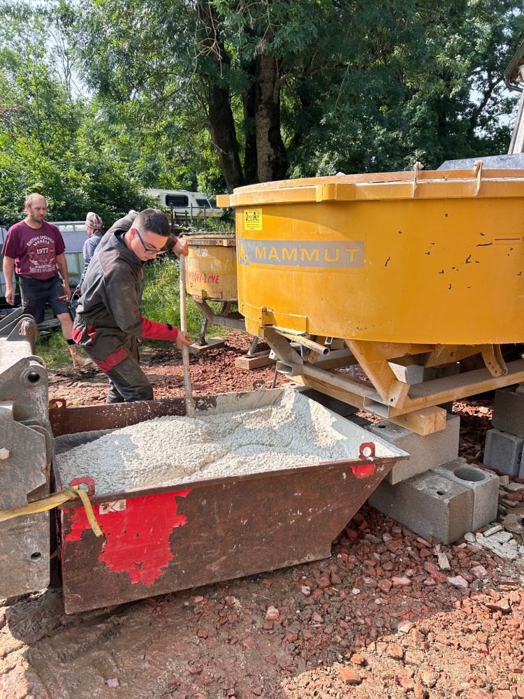

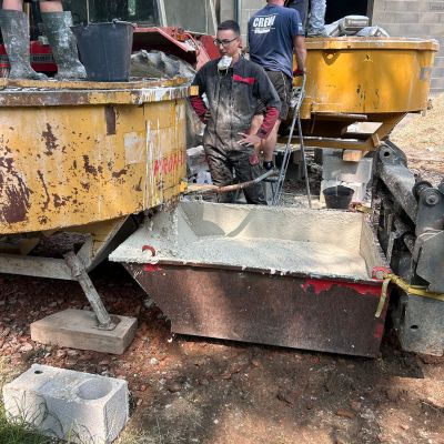

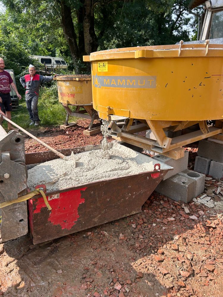

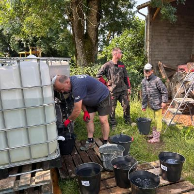

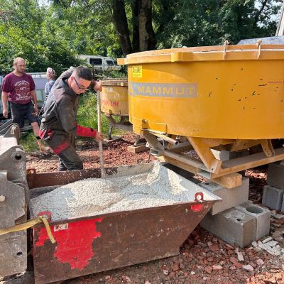

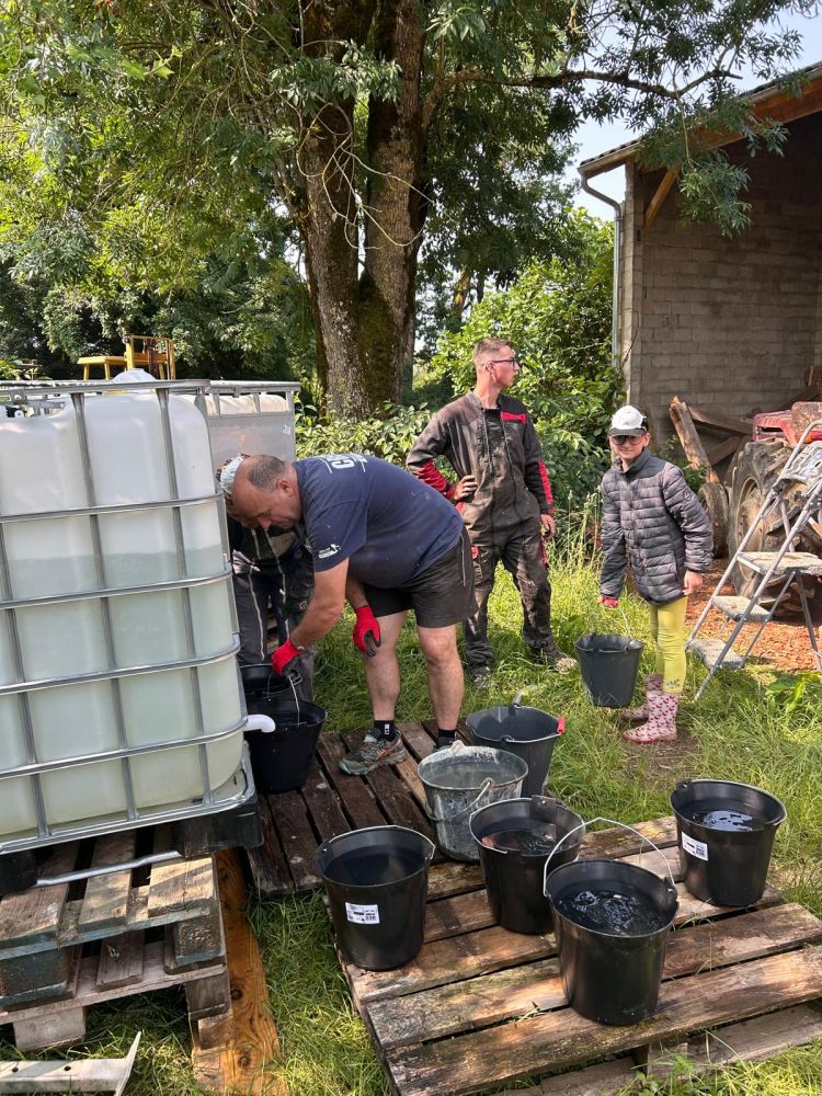

- Les seaux d'eau

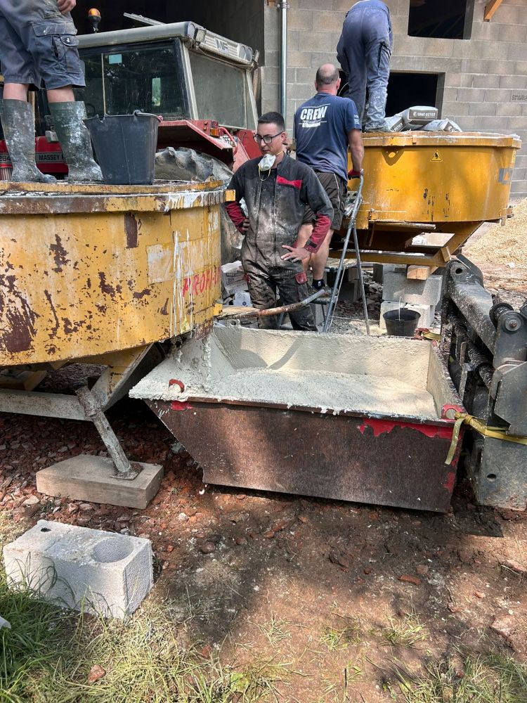

- Les godets de sable
- Les sacs de chaux

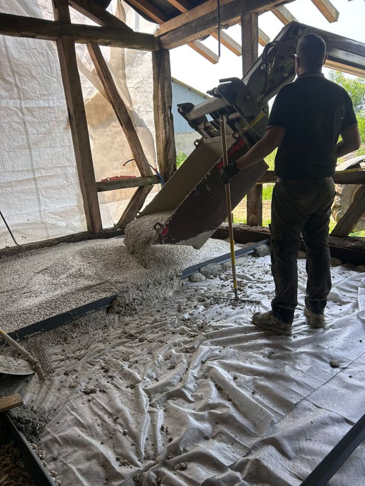

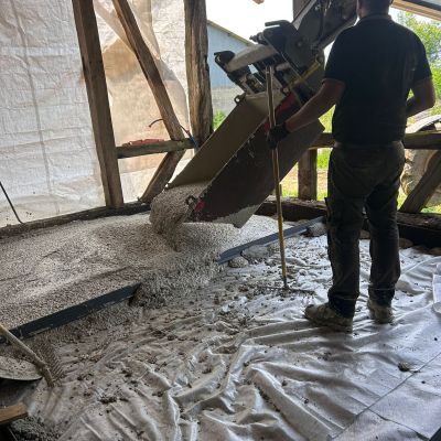

- Le transport du béton de chaux

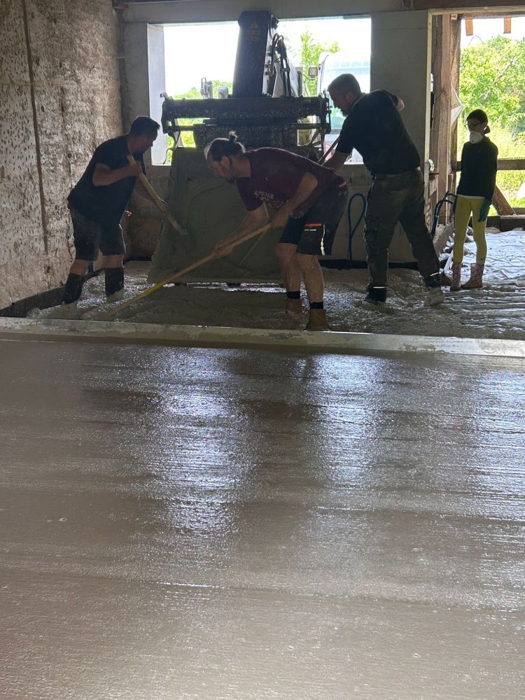

- Le réglage
- Le repas (Merci Marie Antoinette pour la gestion de la table!)
- et à nouveau le même programme pour l'après midi.
On se questionne à 17h...on termine ce soir ou pas ? Sachant que le matériel est TRÈS long à nettoyer...on se motive et on termine en une journée ce qui était prévu en 2 !

Nous étions 9 adultes, Jules 18 ans et Emma, 11 ans qui a fait à sa mesure le remplissage des seaux d'eau.

PS:…mais quelle surface ont ils coulé ?…180m2 !!! Oui oui, rien que ça en une journée !
