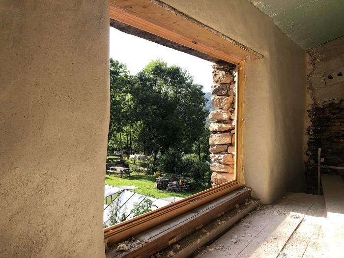

En enduits intérieurs chaux chanvre ponce, ne restera qu’une pièce, (la future cuisine centrale !) qu’on ne pouvait pas faire car elle n’était pas prête : j’attends toujours à ce jour le passage de la Régie électrique pour déplacer le disjoncteur général !! De toutes façons, je ne vois pas comment on aurait pu faire une pièce de plus, on a fait 5 pièces de 35 m2, tous les murs donnant sur l’extérieur, c’est à dire plus de la moitié des murs, moyenne de hauteur 2m30, à vos calculettes !
Merci merci merci. J’espère avoir rempli ma part de contrat : transmettre une belle technique, faire partager la mise en oeuvre, et aussi mesurer que travailler avec la chaux aérienne, c’est pas toujours du gâteau, tellement c’est hydrophile, ça s’insinue partout, dans les gants, les lunettes, les masques… et les poumons !

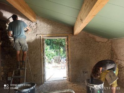

Première semaine terminée (celle du 15 juillet) !
Ce fut très dense. En vrac :
- préparation du chantier avec Lévy en renfort (mais ça se termine quand même avec bibi qui fixe des appliques, des gaines et des 'bouts de bois' seul à la tombée de la nuit, faut bien réfléchir avant...
Afficher la suite Première semaine terminée (celle du 15 juillet) !
- préparation du chantier avec Lévy en renfort (mais ça se termine quand même avec bibi qui fixe des appliques, des gaines et des 'bouts de bois' seul à la tombée de la nuit, faut bien réfléchir avant d’être 'chef’ !)
- mise en route pénible avec malaxeur (le gros machin verdâtre) qui disjoncte sans arrêt, je fais bref, il finit par marcher mais ça sent bien le crâmé donc on va faire des gâchées légères…
- semaine efficace et conviviale : Diane, Jonathan, Luis, Pascal, et Valia, Linda et oim. On slalome entre ce que j’avais prévu et les choses pas prévues : de la ponce rose qui fait une moche couleur, donc on ne l’utilise que pour le gobetis et le corps d’enduit, pas la finition, pour laquelle on utilisera des sacs de la marque Pomice que je n’avais même pas eu le temps d’ouvrir pour voir !! Heureusement, la couleur est chouette !
Finalement, la seule recette c'est : Organisation + Flexibilité.
Ahah, démerdez vous avec ça !
On attends les prochains vacanciers, qui n’ont pas bien lu l’annonce, surtout le passage sur les truelles, les gants, les lunettes et les masques !
À tout bientôt. RM
ps : y’a encore une ou deux places chaque semaine, alors manifestez-vous !
