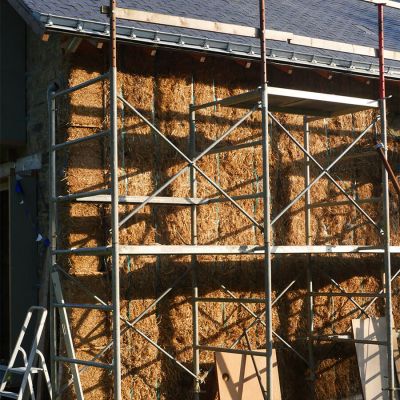

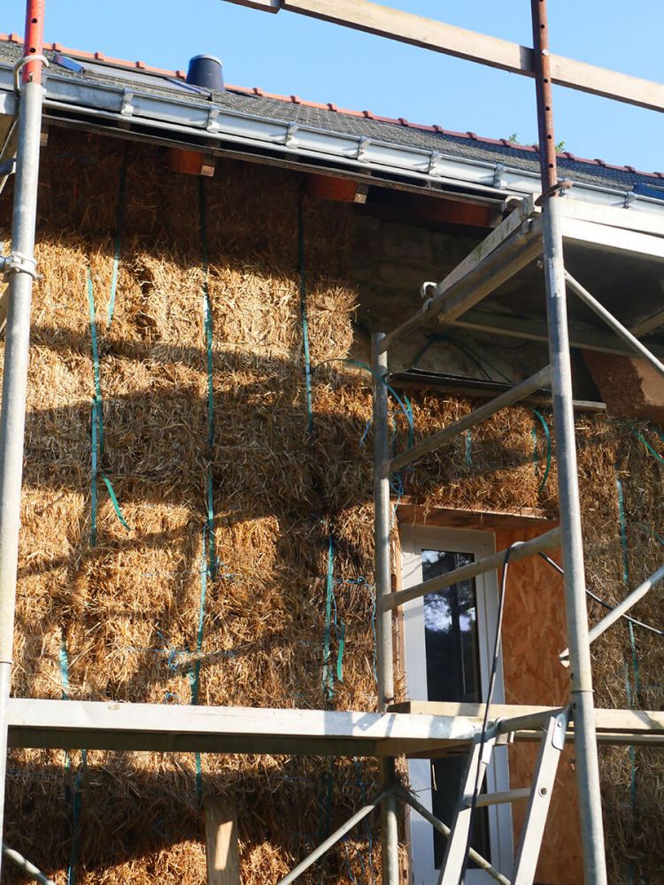

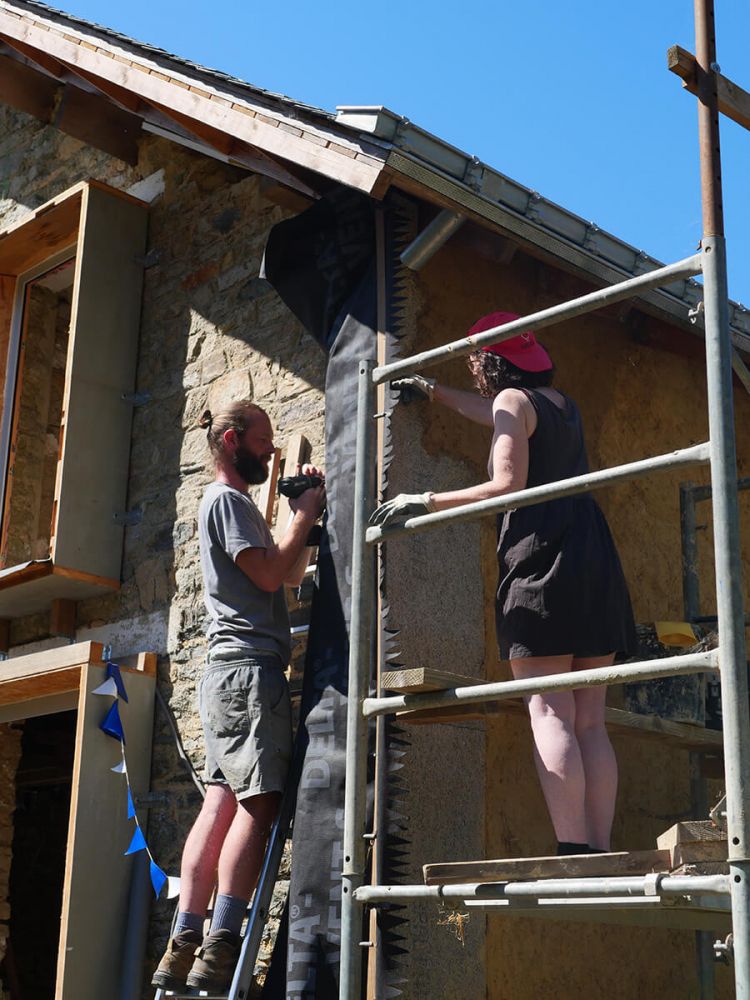

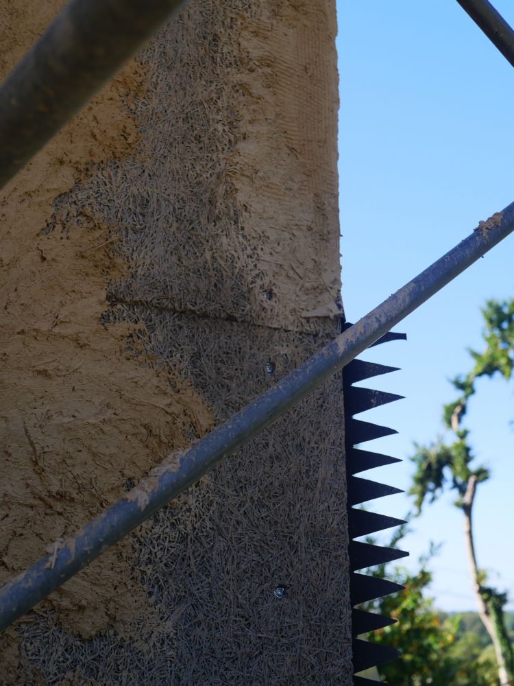

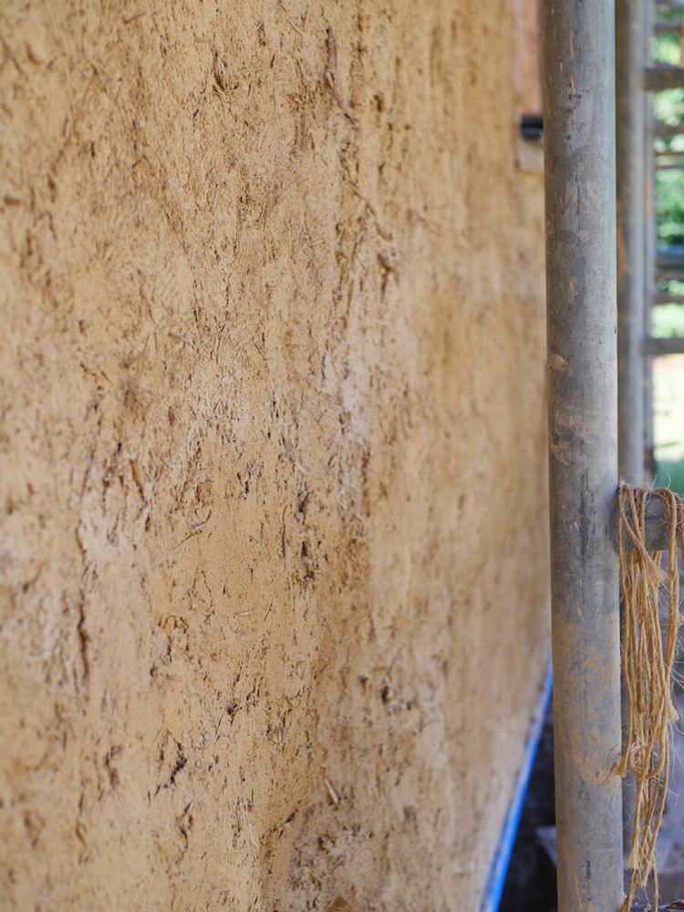

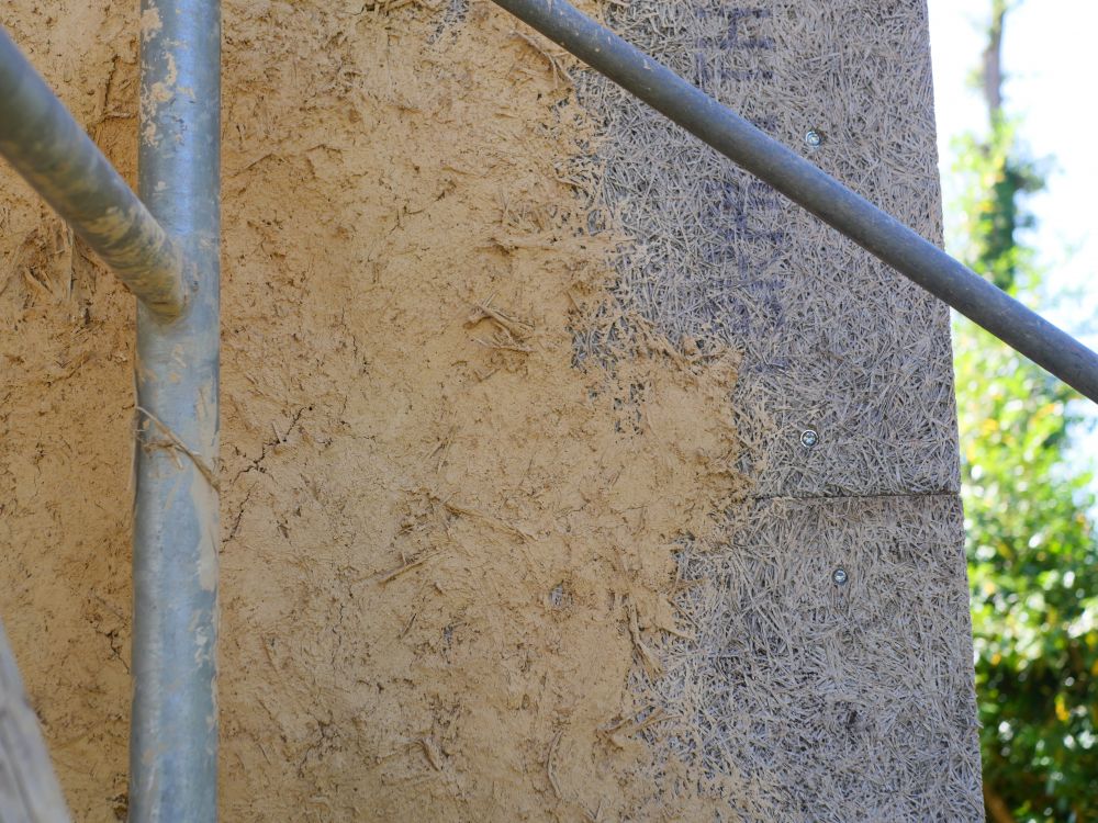

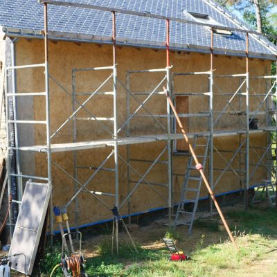

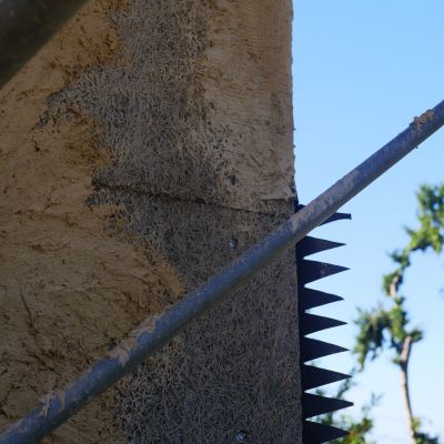

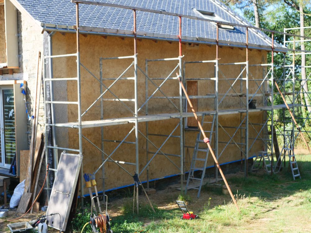

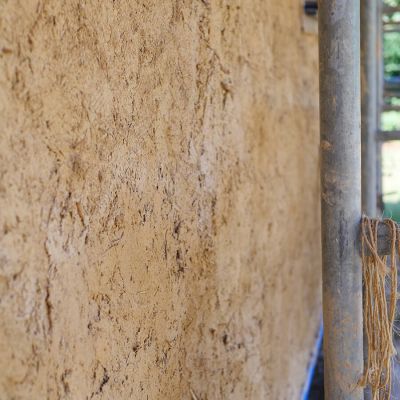

La pose des bottes est presque finie sur le mur nord. On a aussi préparé l'enduit pour le laisser fermenter un peu.
La semaine prochaine on prépare le mur pour l'enduit : poupées, fibralith sur le tour des fenêtres et barbotine.
Les sessions d'enduits, ça commence bientôt :

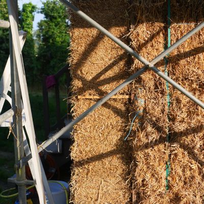

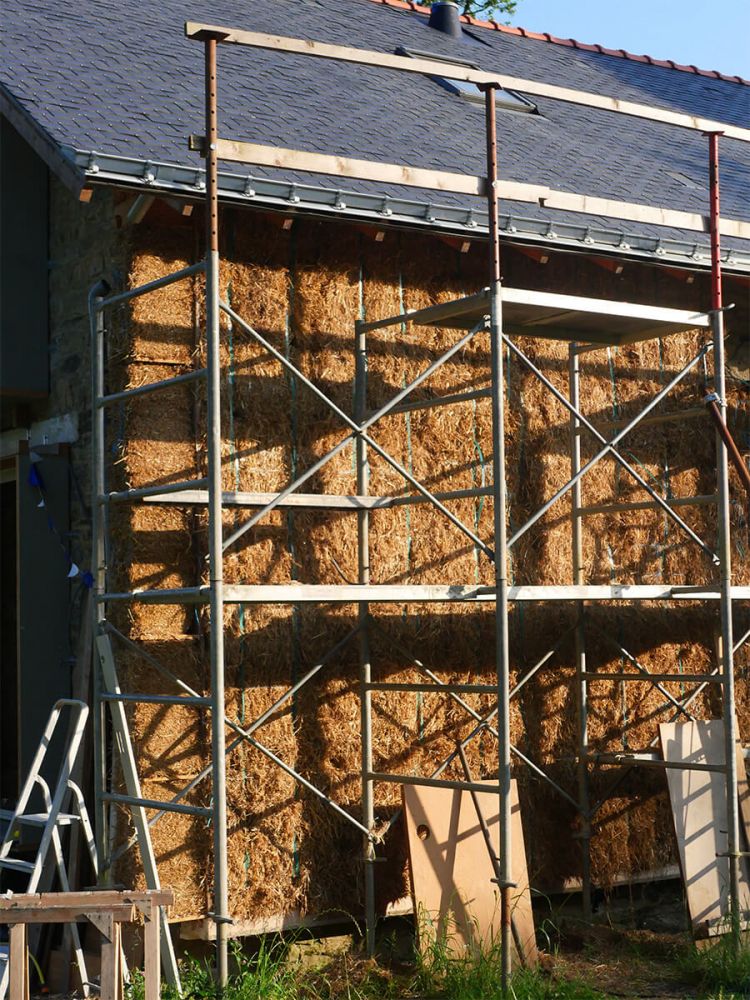

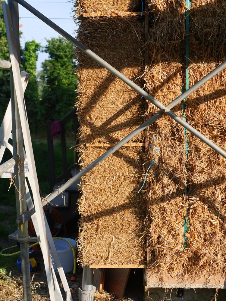

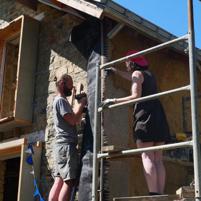

Ces dernières semaines on a repris l’isolation paille débutée l’année dernière. On s’attaque au mur nord, qu’on a bien avancé avec 2 sessions de 2 jours, à 3 ou 4 personnes.
On utilise la paille de l’an dernier, qu’on a stocké (au mieux) tout...
Afficher la suite _ ITE paille bretelle_
On utilise la paille de l’an dernier, qu’on a stocké (au mieux) tout l’hiver. Bon évidemment, il y a un peu de perte, entre les infiltration d’eau, et les rats qui se sont attaqués aux ficelles. Le point positif, c’est qu’on voit bien que les rongeurs n’arrivent pas à entrer dans les bottes !
On a installé la lisse basse, et créé des caissons pour les montants verticaux. On s’applique à bien tasser les bottes, d’abord latéralement quand on les pose, puis verticalement, en sautant sur le rang quand il est terminé.
Il reste encore du boulot, donc si vous voulez nous rejoindre, c’est avec plaisir ! On continue de poser les bottes, on préparera la surface, puis barbotine et enduits terre-paille-sable-chaux.
