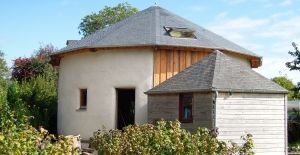

La Kerterre est une construction développée par Evelyne Adam en Bretagne. Il y a 30 ans elle décida de produire un habitat en adéquation avec sa philosophie de vie. Le résultat fut un dôme en terre aux formes organiques s'apparentant plus à une sculpture qu'à un dôme. Il n'y a pas d'armature, pas de coffrage, la technique originellement utilisée fut de la terre avec du chanvre (le chanvre apportant les fibres pour armer la matière). La structure est montée à même le sol. il n'y a pas de dalle, c'est un lit de paille qui fait office de sol intérieur.
Cette habitat original est déclinable sous plusieurs formes. L'évolution de la technique a privilégié l'utilisation de la chaux et non plus de la terre. Aujourd'hui une Kerterre est construite en quelques jours en empilant et entremêlant des boudins de chanvre mélangé à de la chaux.
Une Kerterre ne possède que quelques mètres carrés et est très basse de "plafond", cependant elle a été conçue pour répondre à un programme d'habitat éclaté où les pièces sont séparées les unes des autres. A chaque Kerterre son utilisation. Sur un même terrain il peut donc y avoir par exemple une Kerterre pour le salon, une pour la chambre, une autre sera une salle d'eau et enfin une dernière pour les toilettes.
Il n'existe pas de possibilités de permis de construire pour ce genre d'habitat qui sont considérés comme des "sculptures".
Empilement successif de boudin de fibre et de chaux.
La Kerterre est le nom issu de Ker qui veut dire maison en breton et de terre. Evelyne Adam est l’inventrice de cette technique constructive. Fort d’une volonté frugale de réduction des besoins, les Kerterres explorent des nouvelles typologies d’habitat et proposent des solutions pertinentes sur notre rapport au monde habité. Chaque dôme est une pièce autonome implantée sur un vaste jardin jungle qui accueille de nouveaux usages en lien direct avec la nature environnante. Cette constructrice met en pratique sa philosophie de vie et témoigne de l’importance, à ses yeux, de réinventer notre rapport au monde naturel.
Matériaux : Chaux, chanvre, gravier sable
Technique : Kerterre
Livraison :
Durée chantier : 3 semaines - 1 personne-pas de machine
Surface habitable : 9m²
Coût travaux : 500 euros de matériaux (sans compter huisseries)

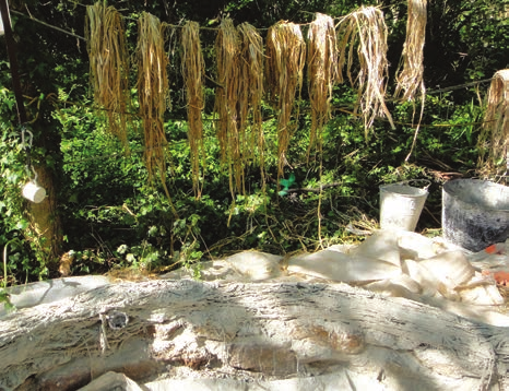

01. Les fibres de chanvre en train de sècher au soleil avant d’être employées.
Le chanvre est utilisé pour armer la matière et créer une structure porteuse. Ce matériau naturel, local et résistant est très pertinent pour l’éco-construction.

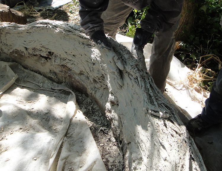

02. Pose des «boudins» (fibres de chanvre mélangées avec de la chaux).
C’est en empilant chaque «torche» les unes sur les autres qu’on monte le dome. Cette technique ne nécessite ni structure supplémentaire ni coffrage pour être mise en oeuvre.

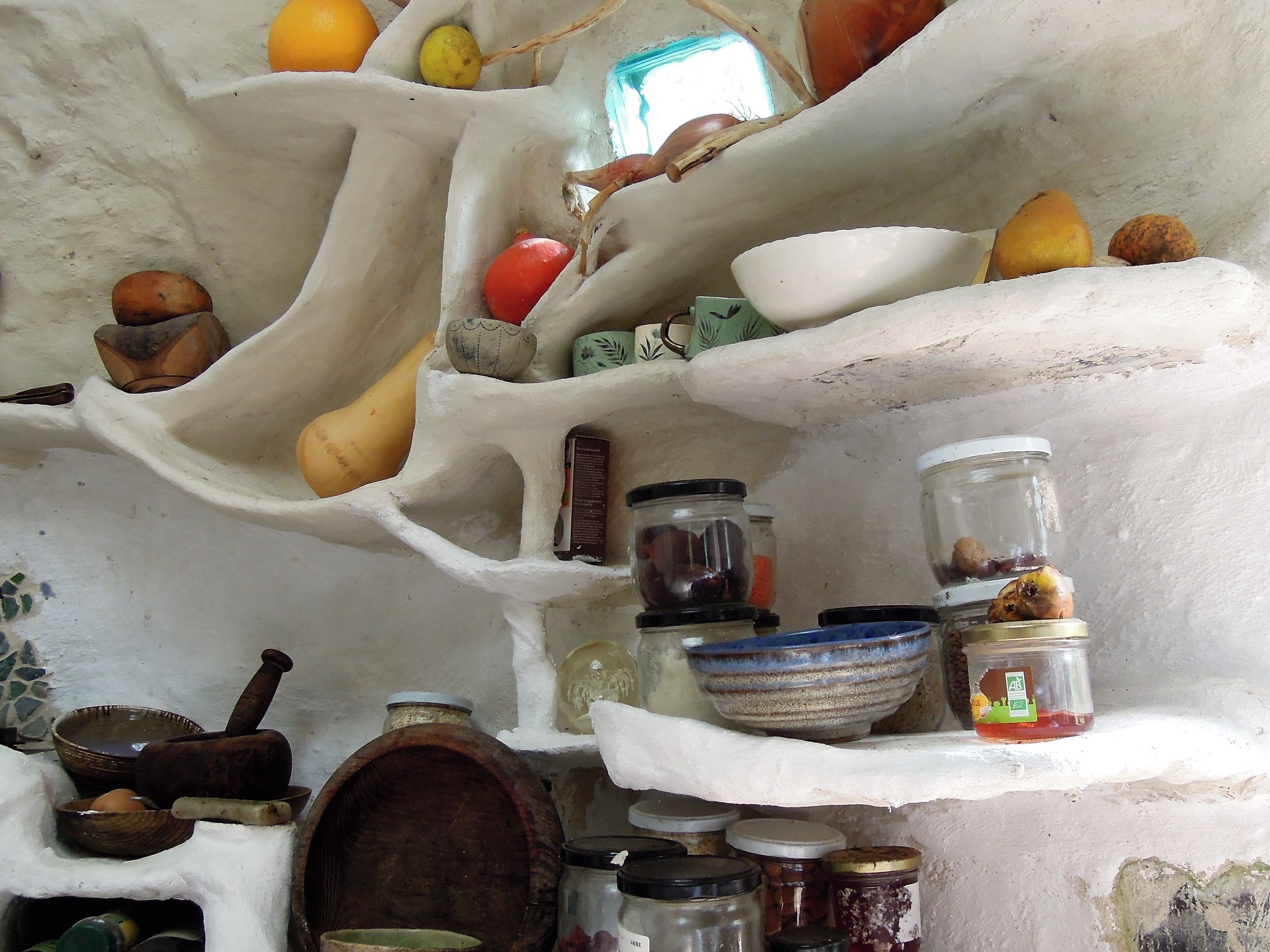

04. Cuisine sculptée à la main. Original et sur mesure, cet aménagement caractérise la spatialité des Kerterres.
Intérieur comme extérieur ce mélange chaux et chanvre permet une grande liberté d’utilisation.

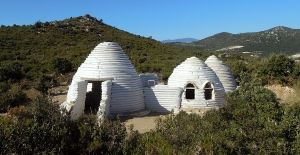

06. 4 sculptures pour 1 habitat. à chaque Kerterre son usage : une dizaine de Kerterres dans un «jardin jungle» pour une maison qui bouscule les limites intérieure / extérieure.
La Kerterre se décline en salon, chambre ou salle de bain en fonction des besoins de ses habitants.
