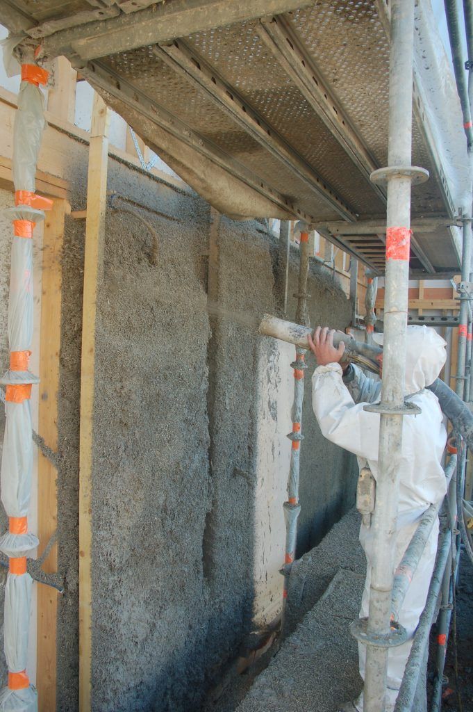

Le chanvre est utilisé dans la construction en France depuis des dizaines d’années. Il existe un grand nombre de réalisation où le chanvre est utilisé comme isolant. Mélangé à de la chaux il est ici utilisé en projection pour réaliser l’isolation et le remplissage en même temps et ce de manière très rapide.
Une des utilisation du chanvre est un mélange de chaux et de chanvre qui peut être projeté permettant de réaliser ainsi le remplissage et l’isolation d’un mur. Ce mélange est alors projeté sur des plaques de fermacell agrafées sur la face intérieur de l’ossature en bois. Elles servent de coffrage perdu pour permettre de projeter le chaux chanvre par l’extérieur. Les gaines sont fixées directement sur l’ossature avant la projection du béton de chanvre.

Chaux/chanvre : 3 jours/remplissage mur + isolation. 30 cm d’épaisseur

02. Projection du mélange chaux/chanvre.
La projection par l’extérieur permet de réaliser les murs d’un seul tenant et de créer par la même occasion un isolant très performant. 3 jours ont suffi pour combler l’ossature.

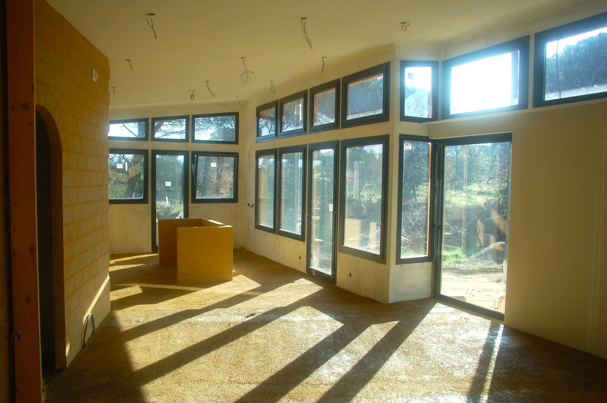

03. Étape du remplissage terminée.
On voit le grand nombre de réservations prévues pour les ouvertures. Le dessin bio climatique est pensé dès l’origine du projet.
04. Cloisons intérieures réalisées en brique de terre crue.
La brique de terre crue n’a presque pas besoin d’énergie pour être produite, elle permet de stocker les calories solaires, et relache la chaleur pendant la nuit.

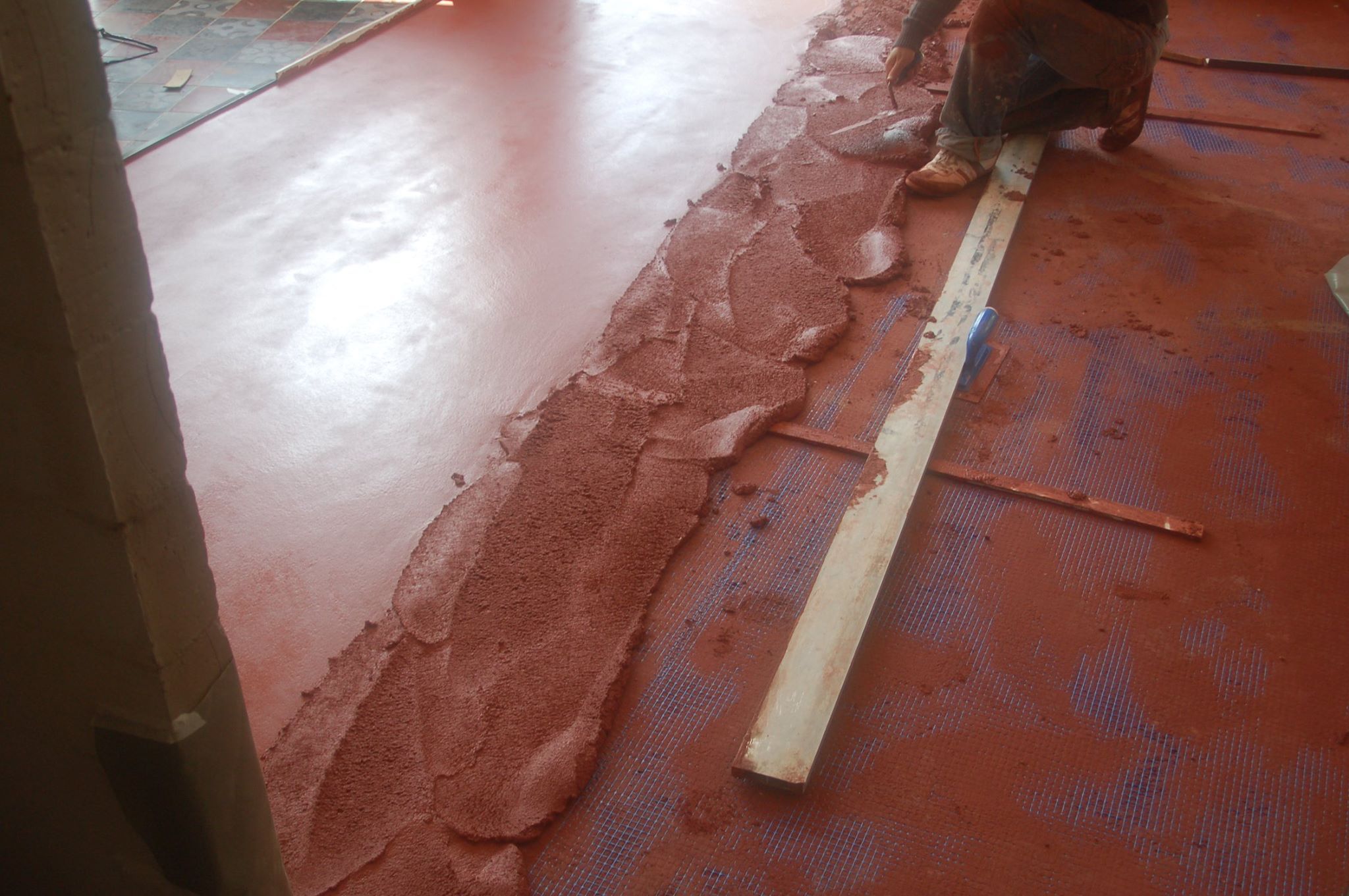

05. Le sol en cours de construction est réalisé en terre crue.
Le fait de mettre de la masse à l’intérieur permet d’augmenter l’inertie pour stocker de la chaleur.

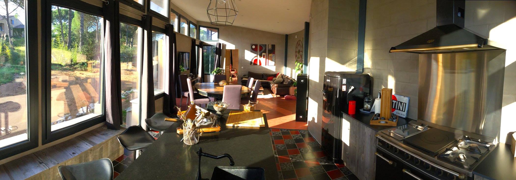

06. Un confort inégalé pour cette maison en béton de chanvre projeté.
Le choix des matériaux et de l’orientation permettent un confort thermique très élevé pour une consommation très basse (18kw/m2/an soit environ 130 euros sur la facture).
