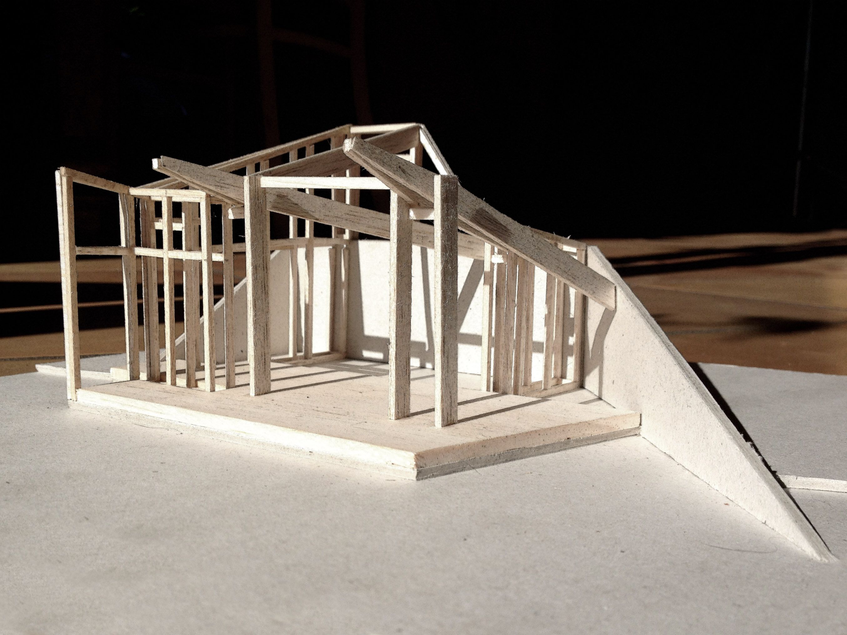

01. Maquette de recherche réalisée par l’architecte Tristan Gaboriau.
L’autoconstruction de la maison d’Olivier Gaboriau a été accompagnée par son fils et architecte Tristan ainsi que son associé Victor Maréchal

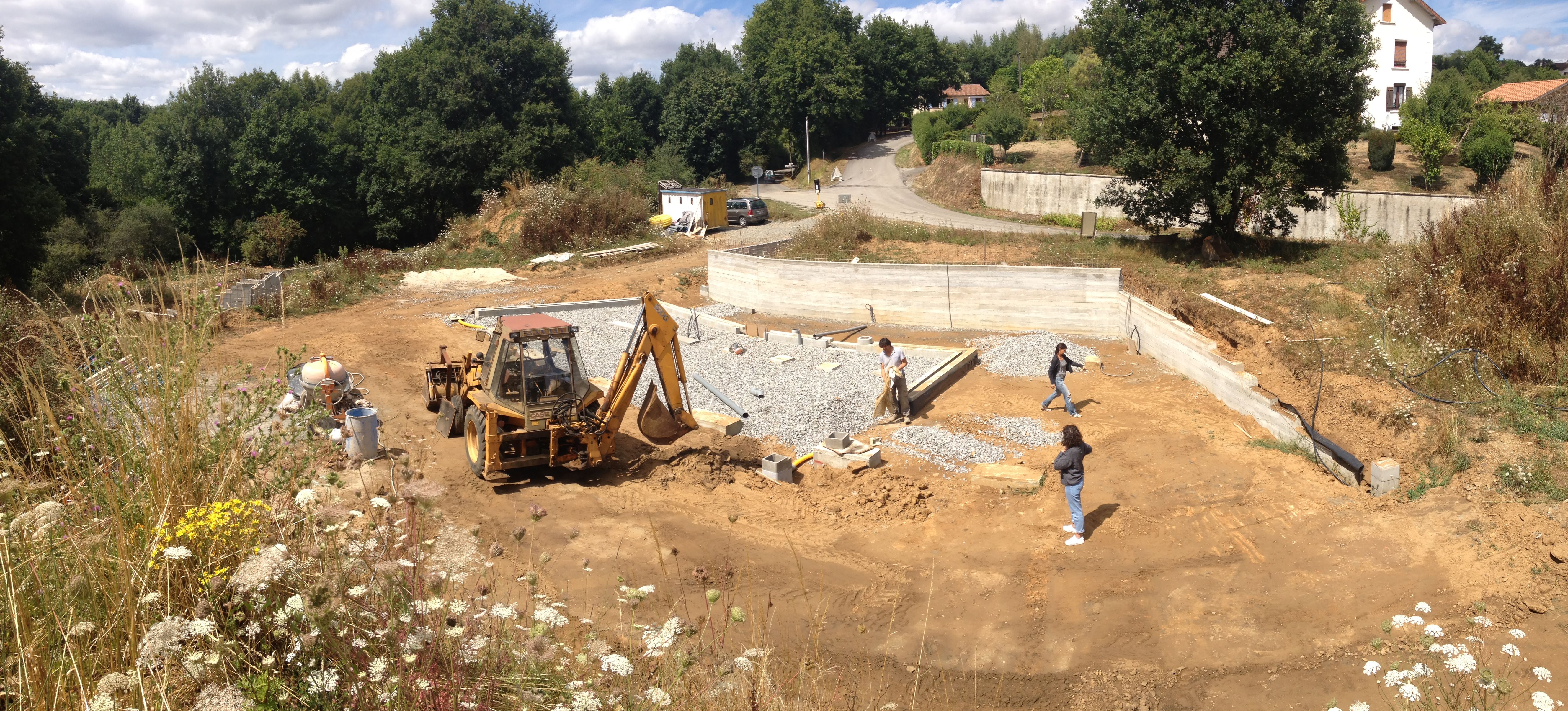

02. Strate par strate, le mur de soutènement en béton de ciment coffré permet d’inscrire le projet dans le dénivelé du terrain.
Cette technique s’est avérée longue et pénible à mettre en oeuvre.

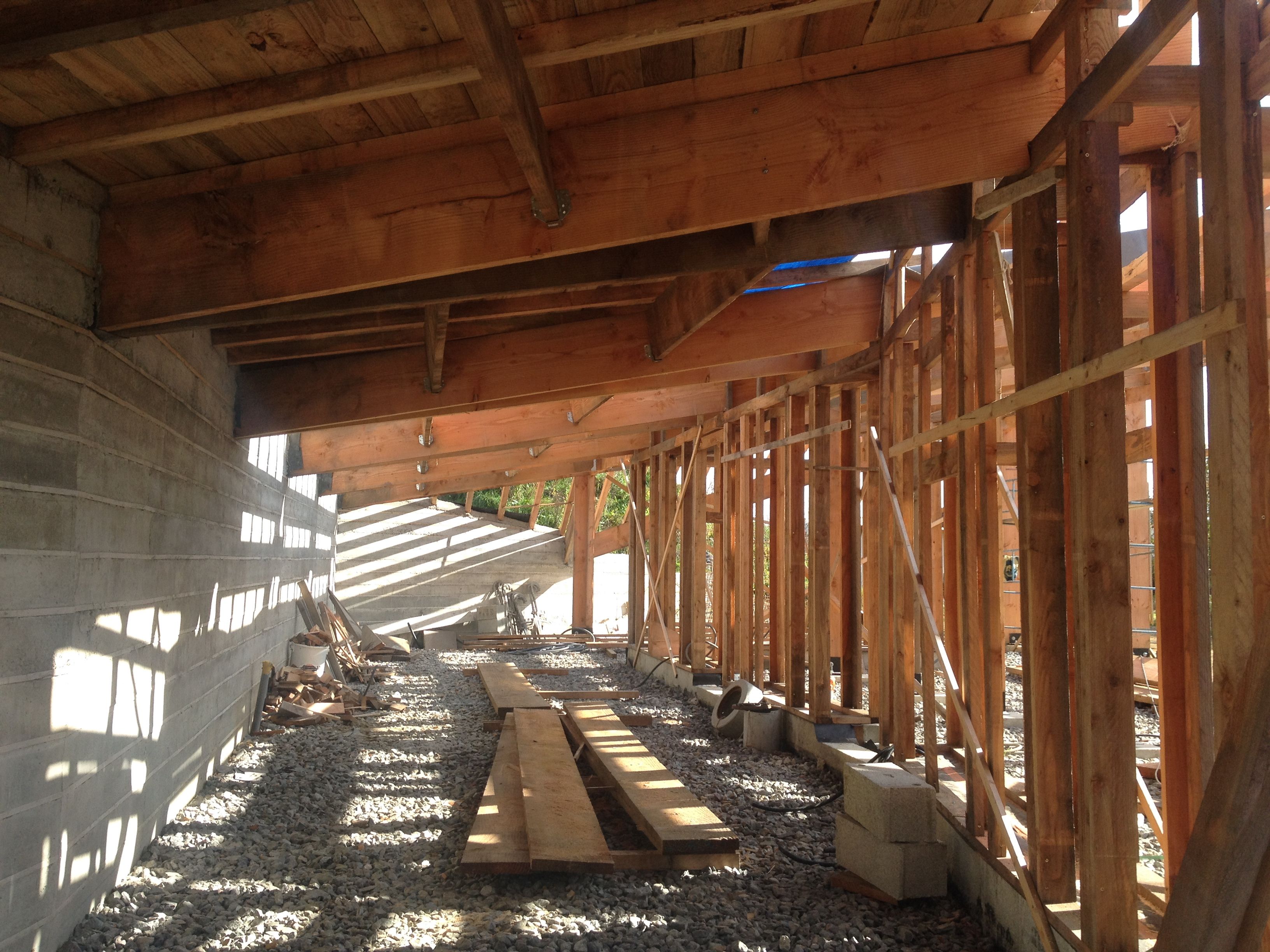

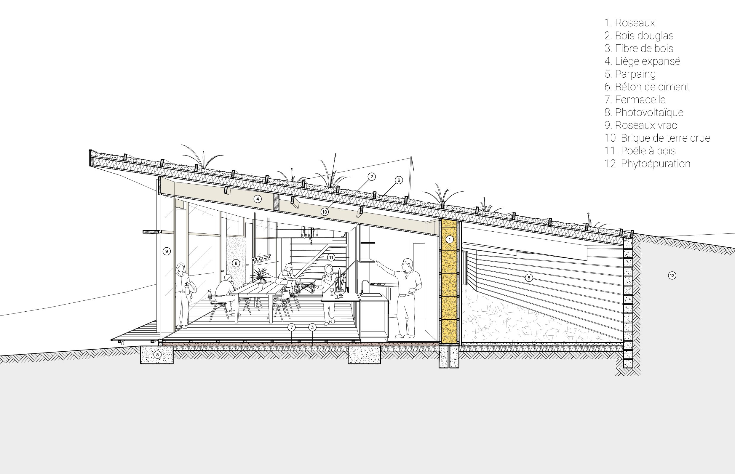

03. Au nord, le mur de soutènement en béton de ciment coulé, au sud les paroies vitrées et au milieu un espace tampon qui régule la température de la maison
Ce garage / atelier permet de gérer les écarts de température trop importants entre extérieur et intérieur.

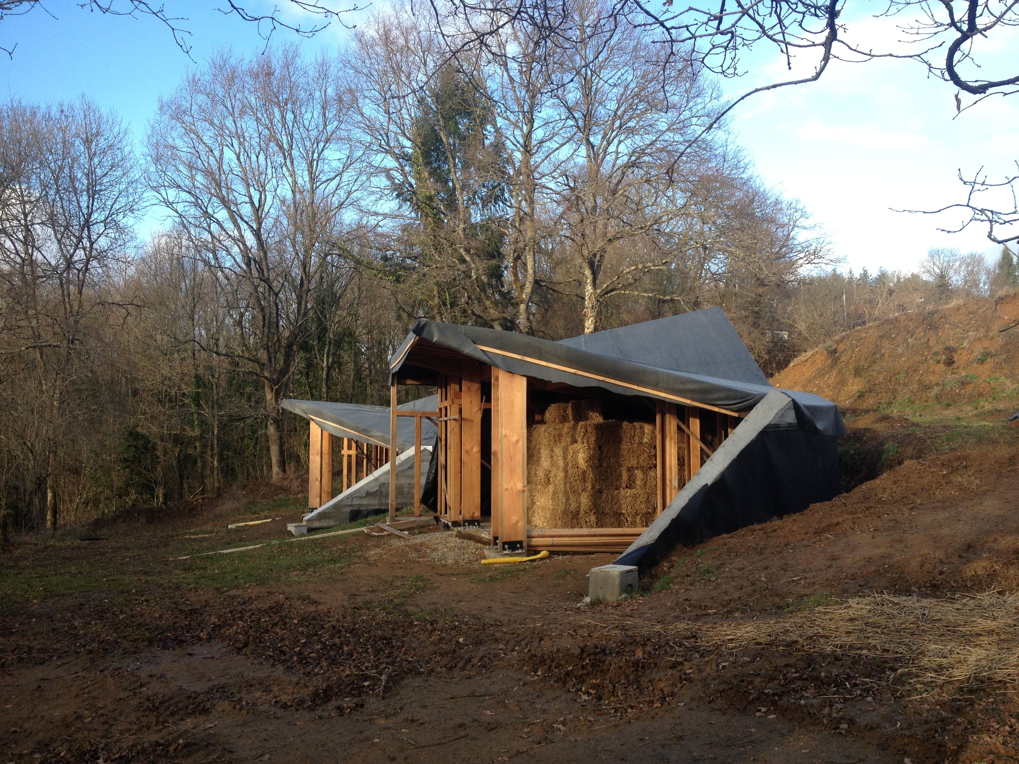

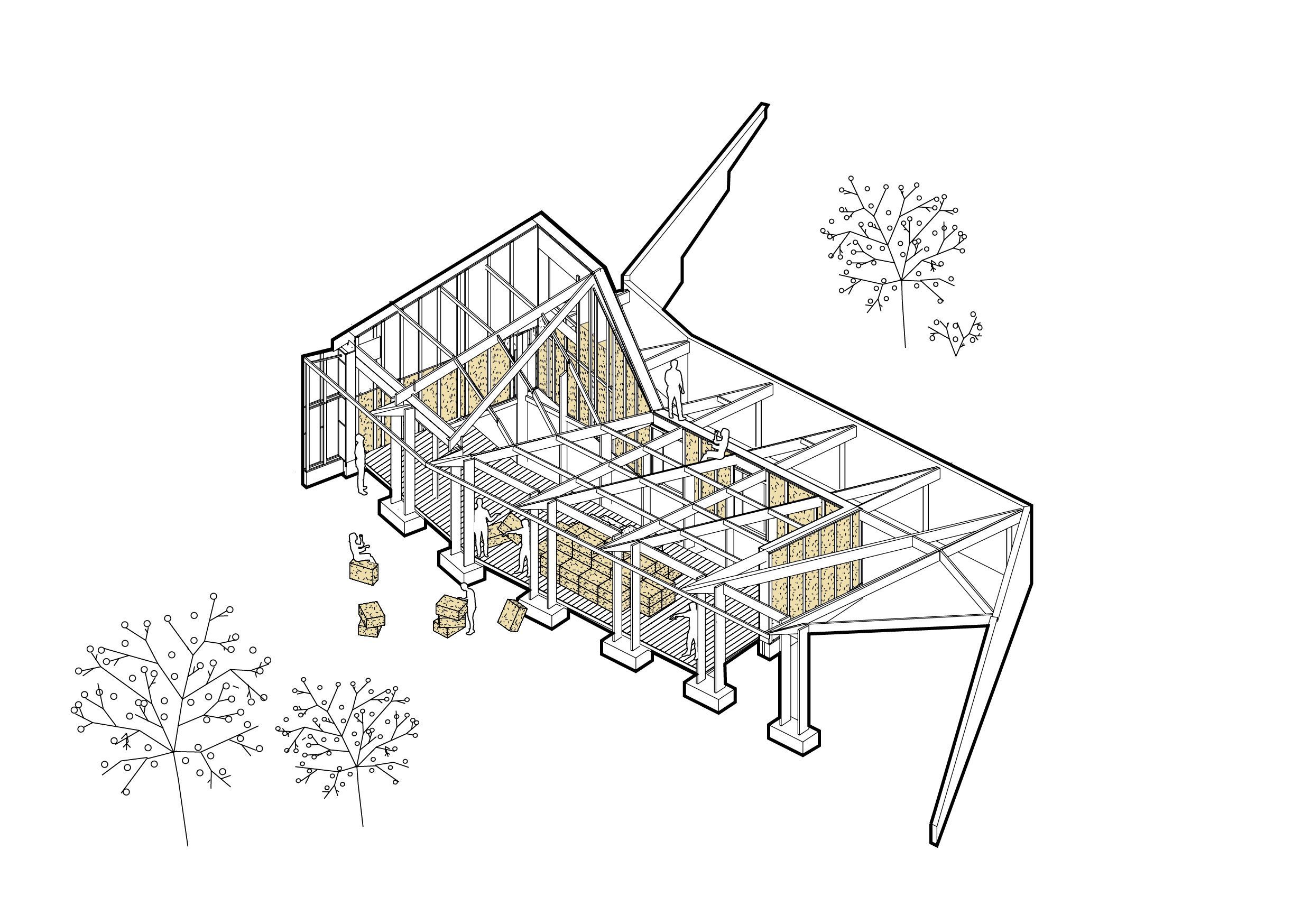

04. La technique Greb est adaptée aux autoconstructeurs car elle est facile à mettre en oeuvre.
La paille est un excellent isolant, facile à mettre en oeuvre et qui coûte très peu cher.

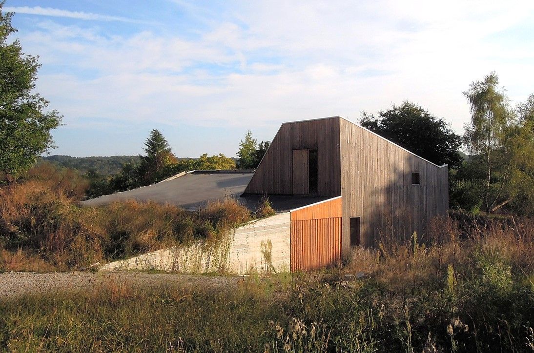

05. Maison en ossature bois et remplissage paille qui s’inscrit avec discrétion et élégance dans le paysage.
Ce projet démontre qu’il est possible de créer des architectures contemporaines avec des matériaux naturels.

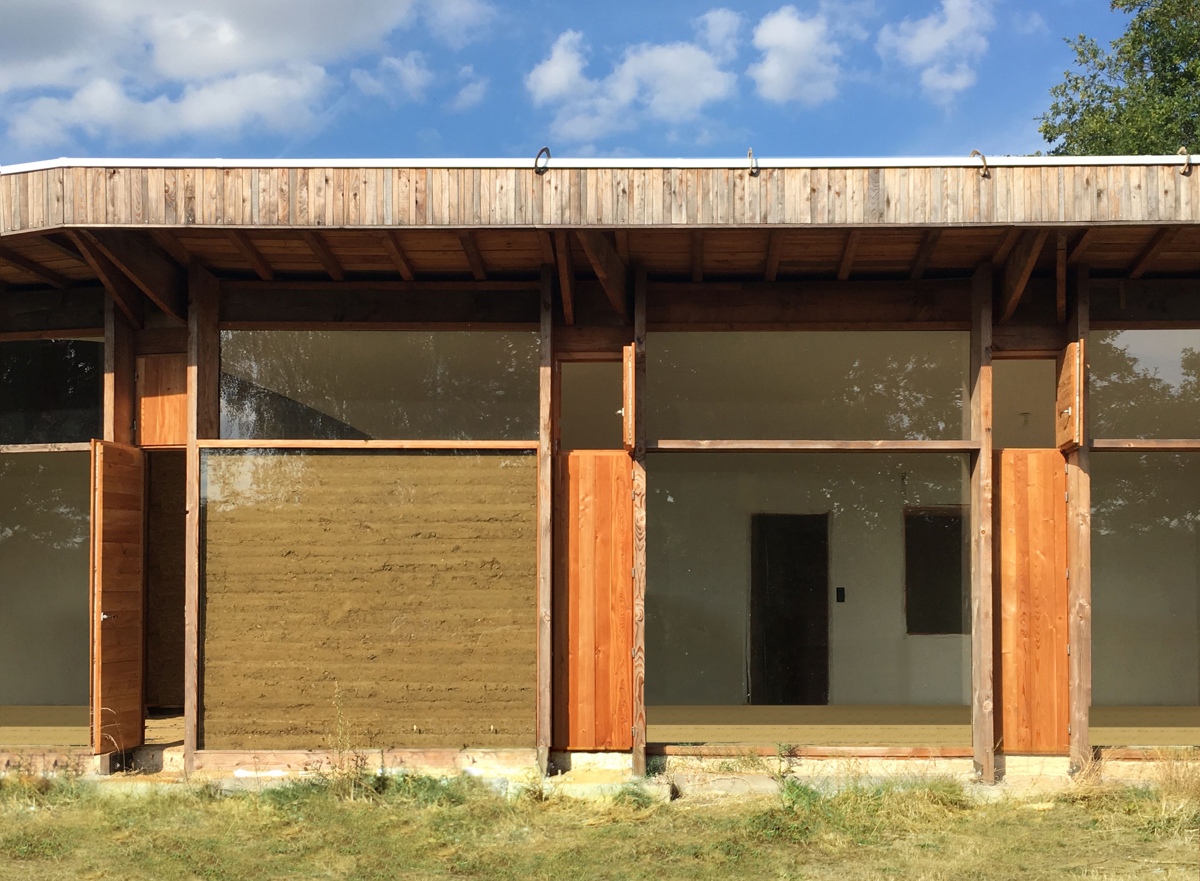

06. Mur en pisé derrière les baies vitrées.
Le pisé est une technique de construction avec de la terre crue compactée. Véritable radiateur naturel il permet de stocker des calories en journée pour les restituer le soir.
