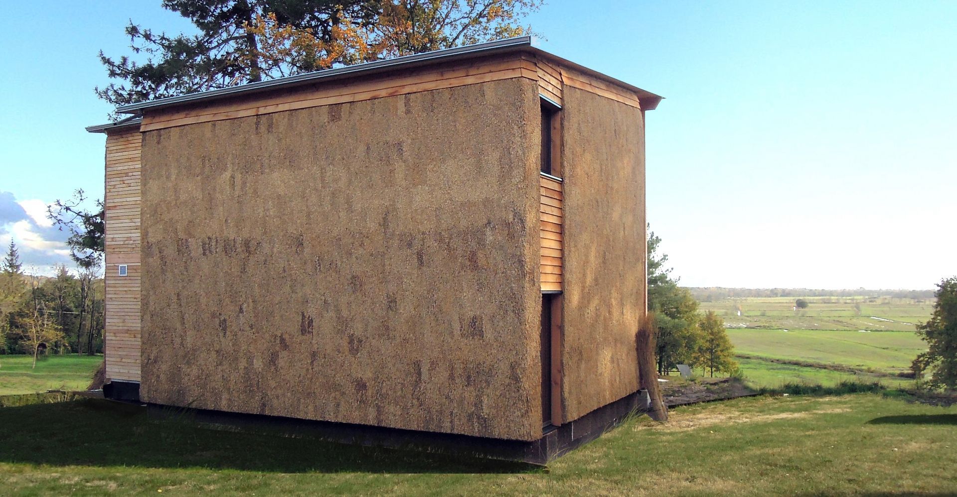

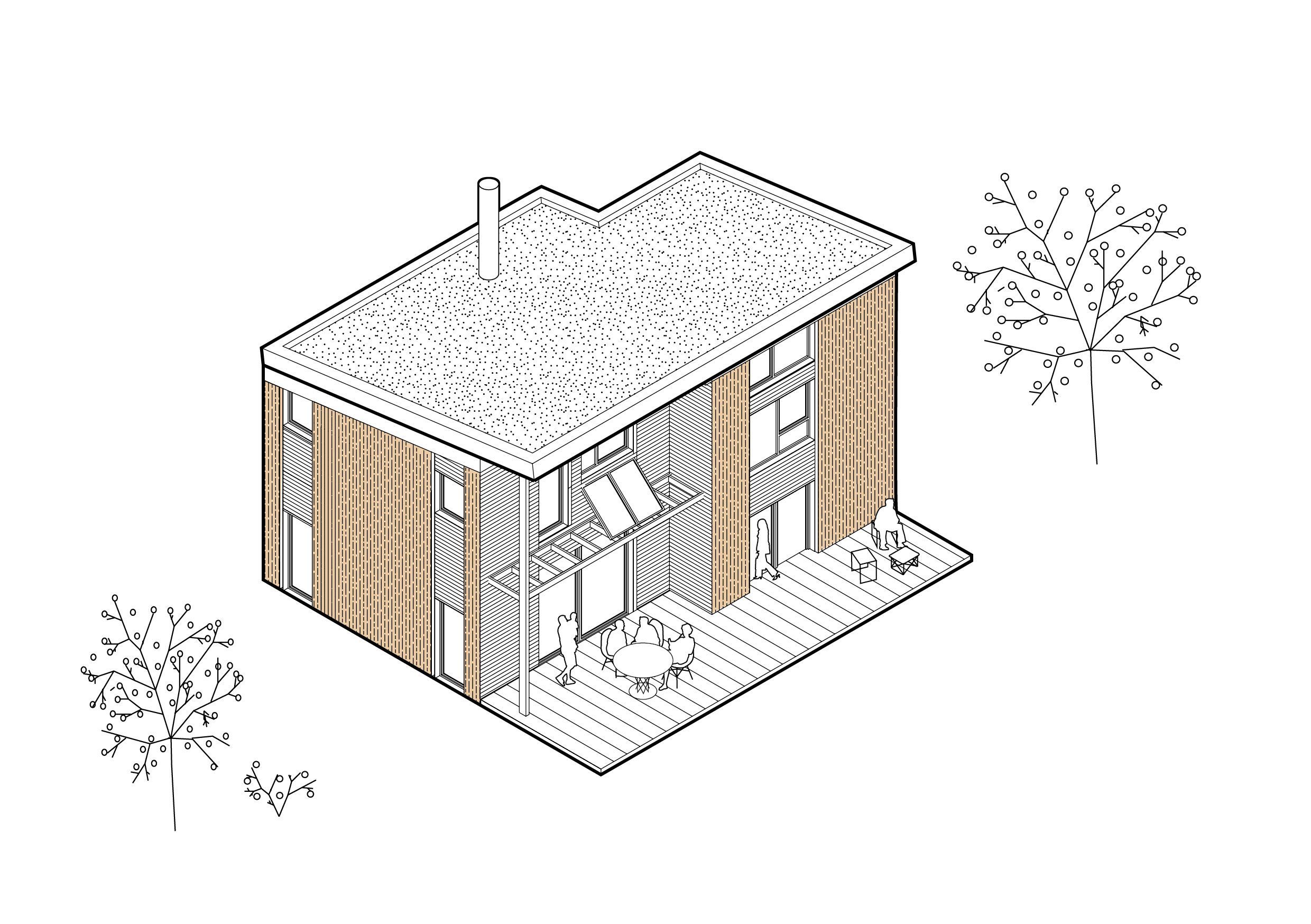

Le roseau est utilisé dans ce projet comme isolant en vrac dans des caissons en bois, et comme bardage extérieur, véritable complément d’isolation. Cette habitation a été pensée avec l’intention de rendre ce matériau compatible avec une architecture contemporaine. Cet élément naturel, provenant des marais du Golfe du Morbihan, a un très faible impact environnemental et sa résistanceà l’humidité lui permet d’être utilisé en façade, sans traitement.

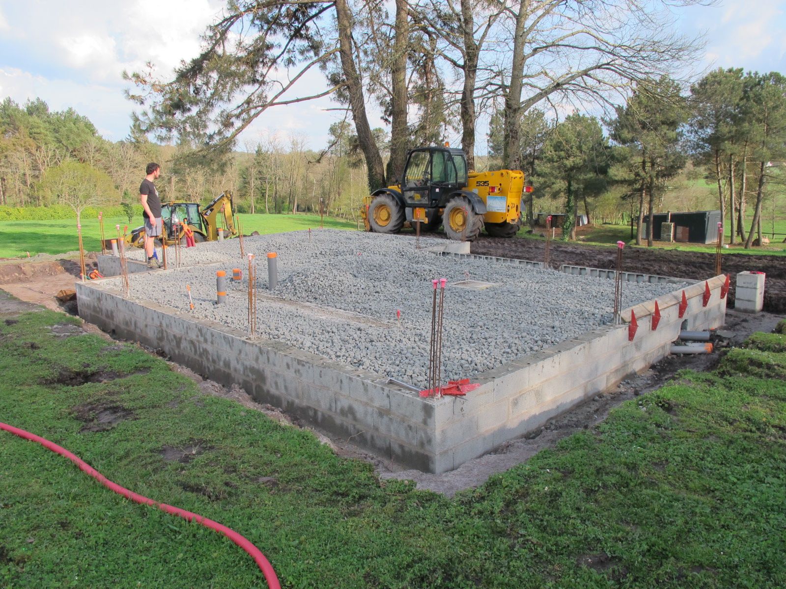

01. Les fondations en béton de ciment et féraillage « conventionnelles » sont fréquemment utilisées car elles sont considérées (souvent à tort) comme plus simples et fiables pour la mise en oeuvre.
Isolation de la dalle réalisée avec du technopor. Ce granulat en mousse de verre est un très bon isolant. Il est considéré comme écologique puisqu’il est constitué à partir de verre recyclé. Il a l’avantage d’être drainant et imputrescible.

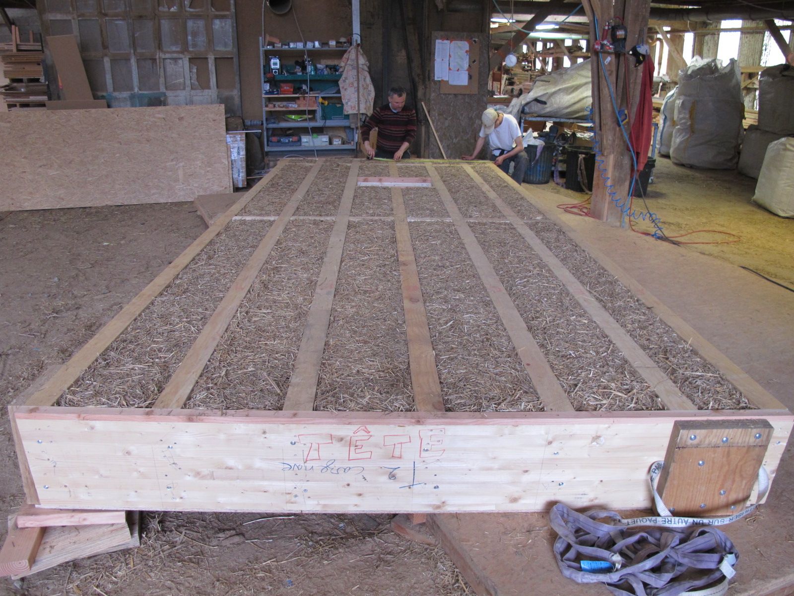

02. Préfabrication de caissons en bois, remplissage roseaux en vrac dans l’atelier Echopaille.
Les caissons de bois sont remplis avec du roseau en vrac ce qui permet d’avoir une bonne isolation. Le roseau pousse en France (Golfe du Morbihan ou Camargue) et son empreinte environnementale est très faible.

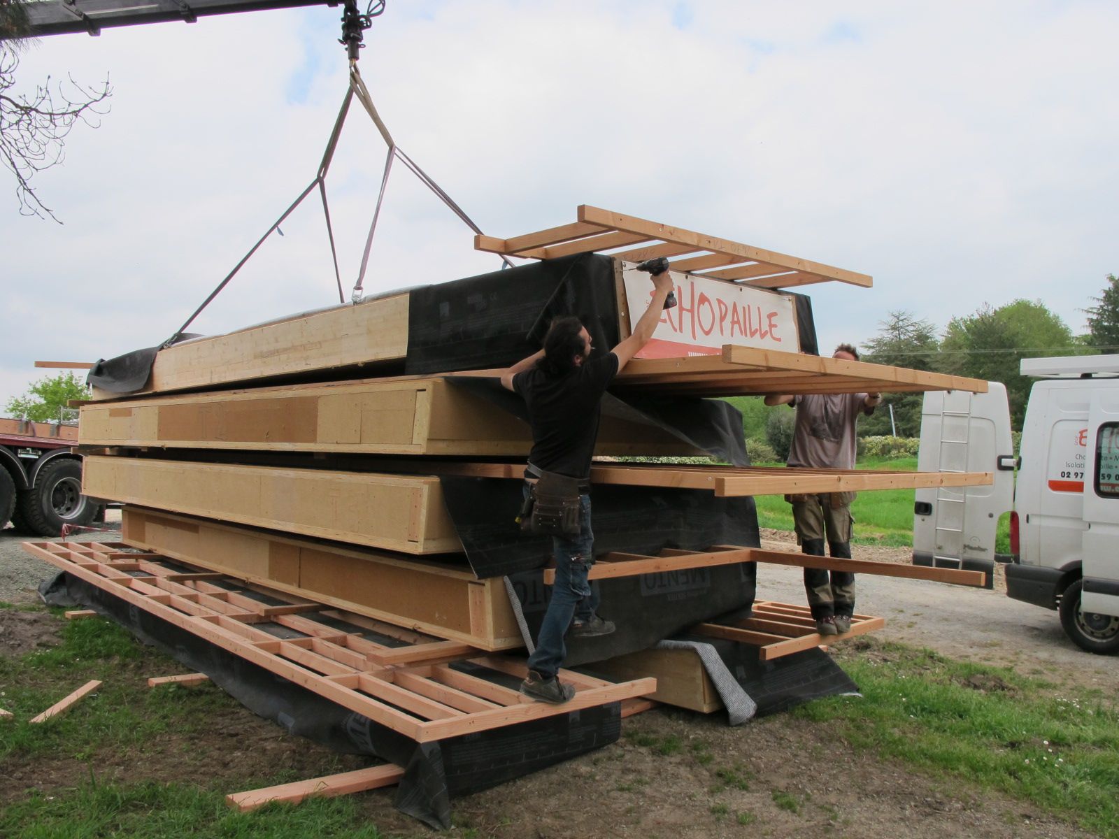

03. Les caissons sont ensuite acheminés sur le terrain par l’entreprise Echopaille.
Après le travail en atelier (pré-fabrication des éléments), le levage des murs devient alors très rapide.

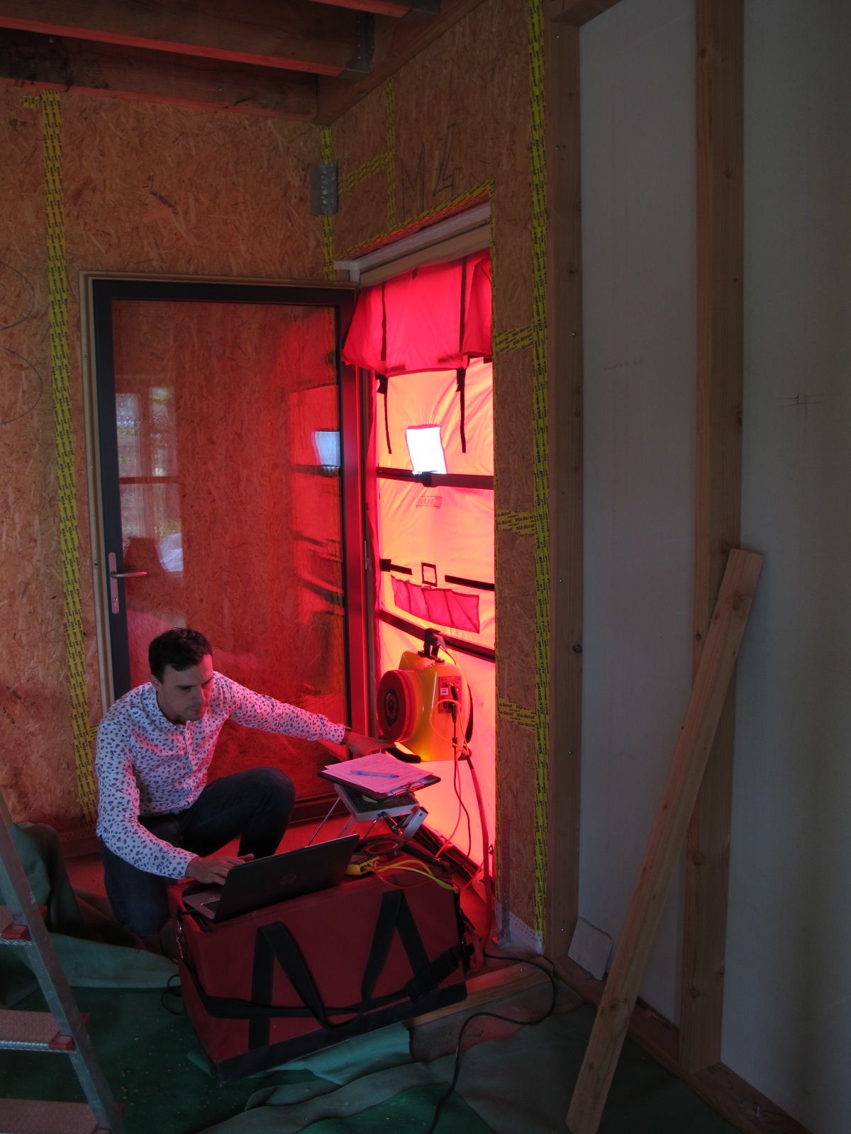

04. Test d’insufflation pour mesurer l’étanchéité à l’air et certification réglementaire du projet.
L’étanchéité à l’air est un critère pour respecter la réglementation thermique (RT 2012) des constructions neuves.

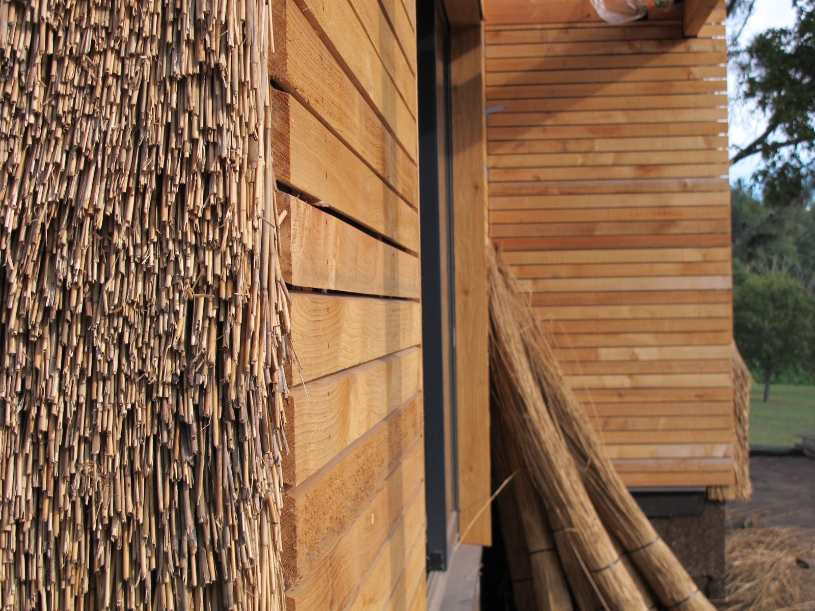

05. Finition extérieure mixte entre bardage bois et roseaux en façade.
Le roseau est utilisé ici à la verticale pour la protection et l’isolation par l’extérieur des murs. Résistant à l’eau, ce matériau a une très longue durée de vie en extérieur.
06. Pose de la finition extérieure par une équipe de chaumiers de la région.
Naturel et local, ce roseau a poussé dans le Golfe du Morbihan. Il permet de valoriser les savoir faire des artisans et de créer une architecture à la fois contemporaine et territorialisée.
