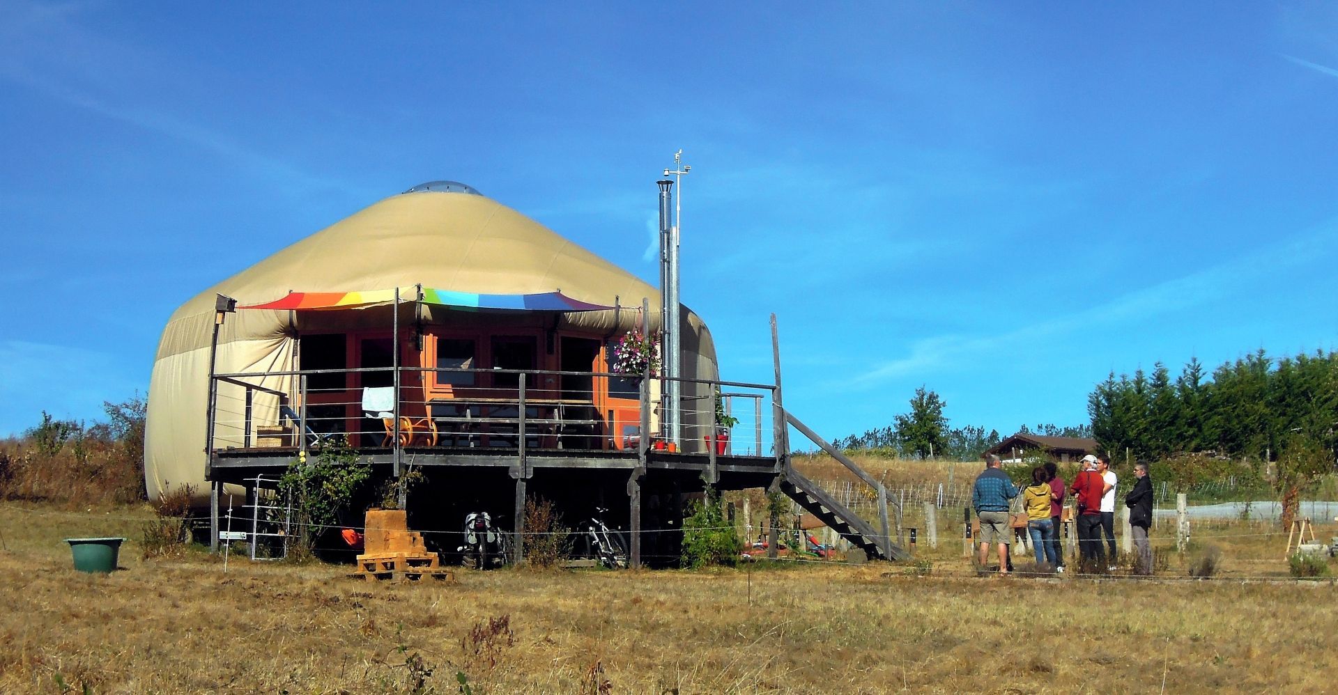

La yourte est un type d’habitat montable démontable utilisé depuis des milliers d’années par les mongoles mais aussi les kazaks.
Depuis plusieurs décennies la yourte fait son apparition en France.
Une grande pièce avec cuisine ouverte sur salle à manger ouverte sur salon.
Des pièces cloisonnées au rez de chaussée, une chambre, une salle de bain, toilettes, chambres d'enfants, puit de lumière naturelle au centre, poêle de masse en terre apportant de l'inertie, baie vitrée plein sud.
Laine de mouton du massif central, bois de la forêt de France, acacia pour fondations, toile acrylique.
Pré-fabrication en atelier puis mis en œuvre chantier durant une dizaine de jours.
Matériaux : Laine de mouton, bois, toile acrylique.
Technique : Pré-fabrication en atelier.
Livraison : 2018
Durée chantier : Montage 7 jours avec 10 personnes
Surface habitable : 80 m2
Coût travaux : 60 000 euros
Durabilité : 40 ans (toile 12 ans)

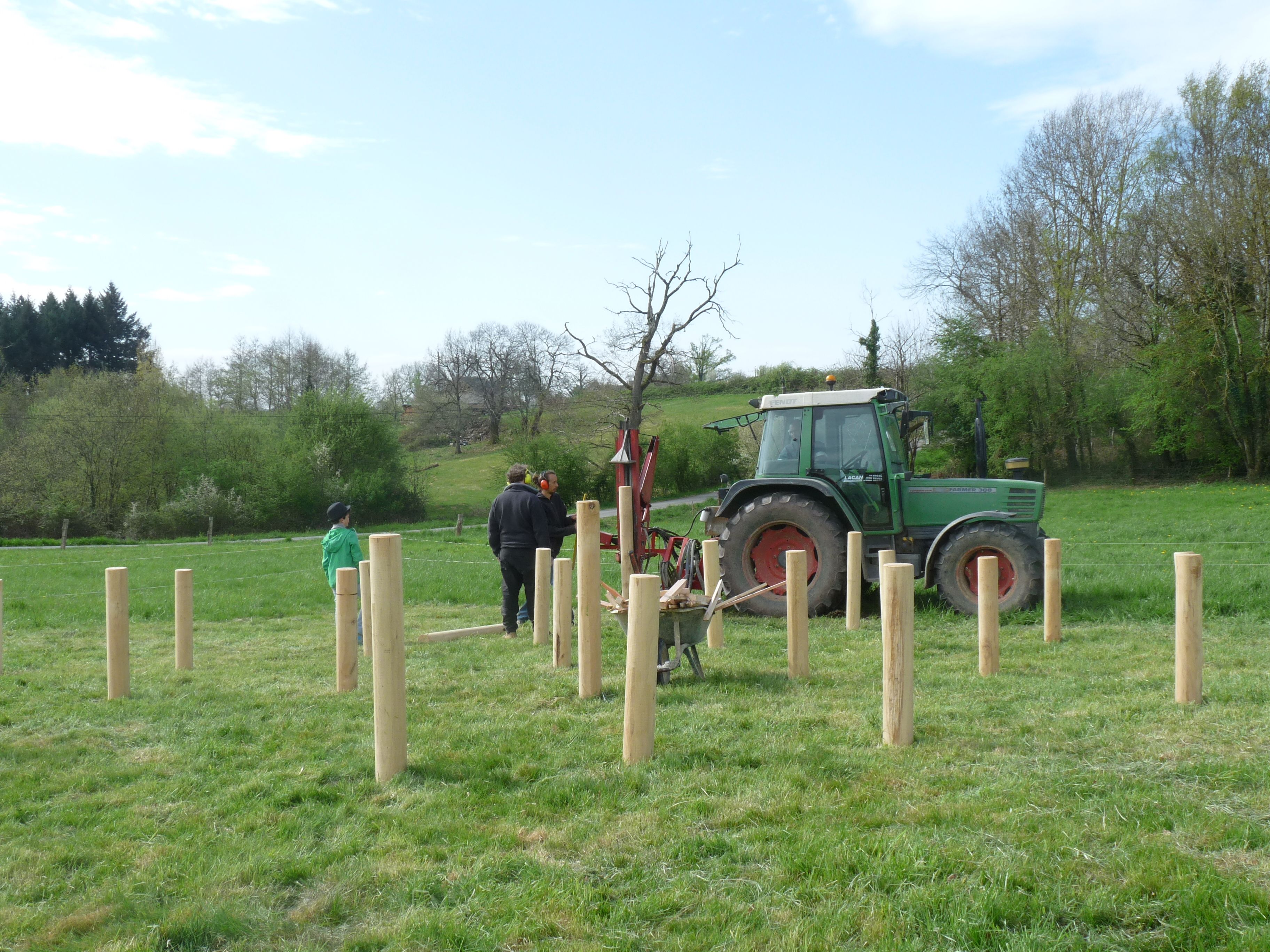

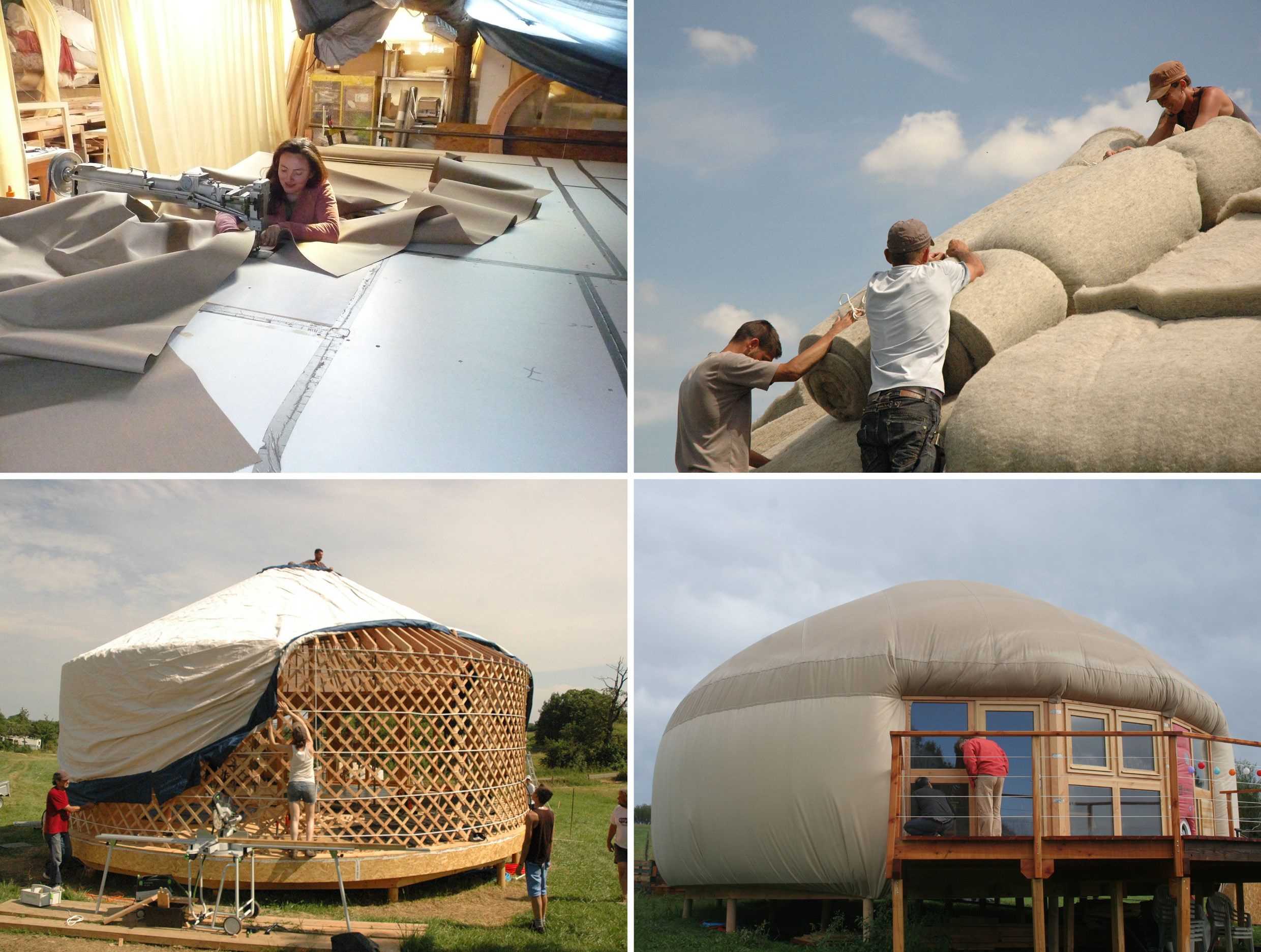

01. Fondations en Acacia - 31 pieux.
Construction sur pilotis en zone inondable avec des pieux en Acacia, bois de classe 4, origine France et imputrescible.

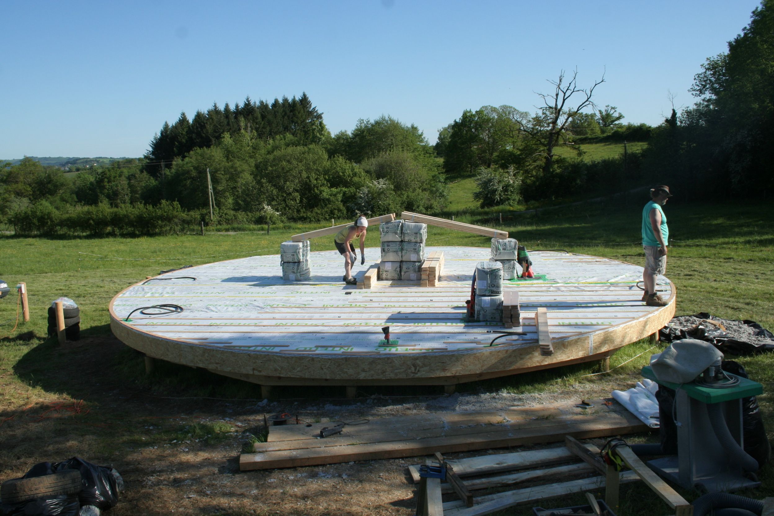

02. Pose du plancher.
5 mois en atelier sont nécessaires en amont du chantier pour pré-fabriquer la yourte. Seulement quelques jours suffisent ensuite pour monter cette habitation légère

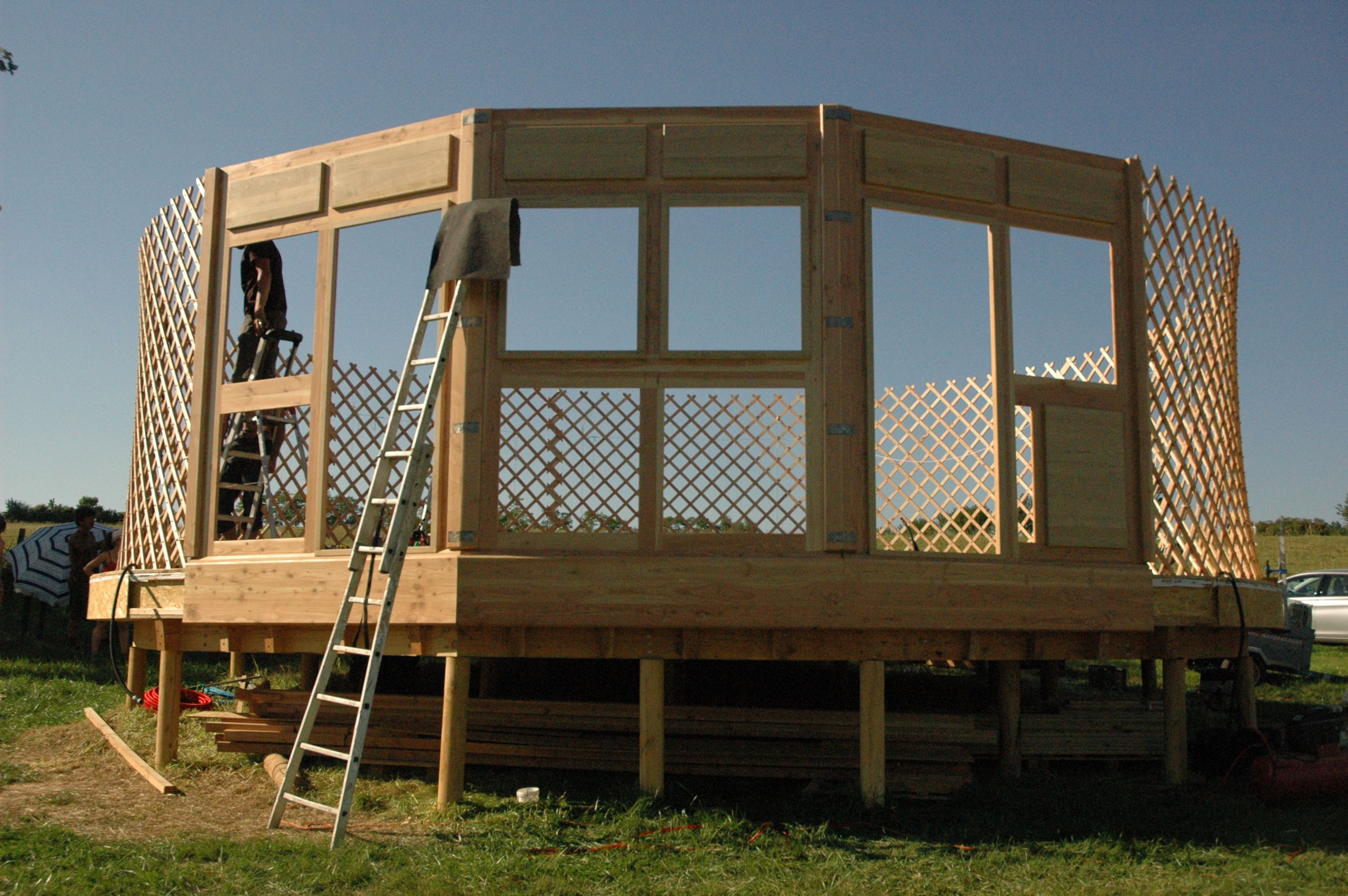

03. Pose du treillis.
Préfabriquée en atelier, la structure très légère maintiendra les chevrons du chapiteau. Le chantier a l’avantage d’être silencieux, propre et rapide.

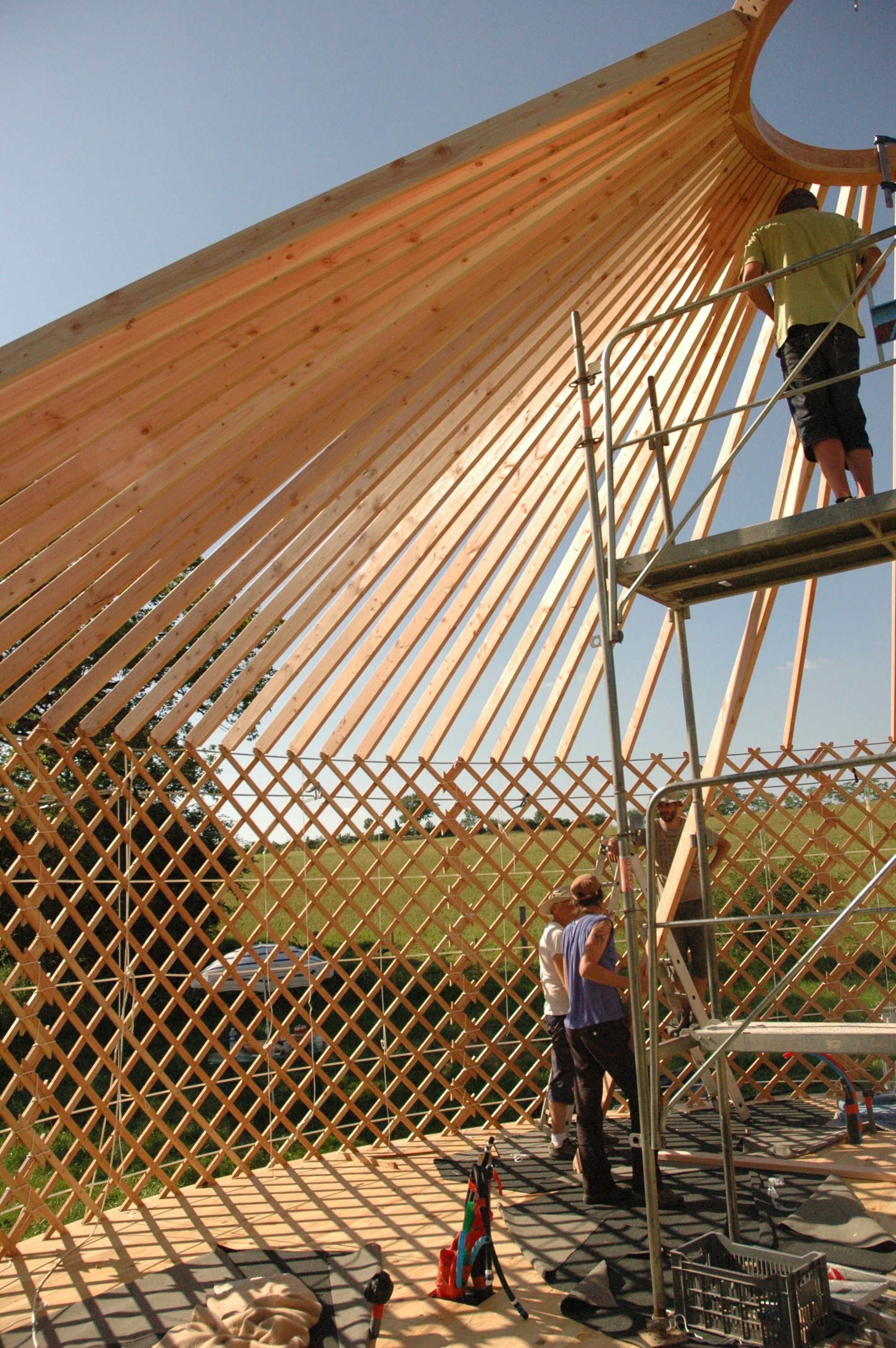

04. Montage de la charpente.
La structure sera retenue par des cables qui entourent la yourte pour contraindre la force qui pousse vers l’extérieur.

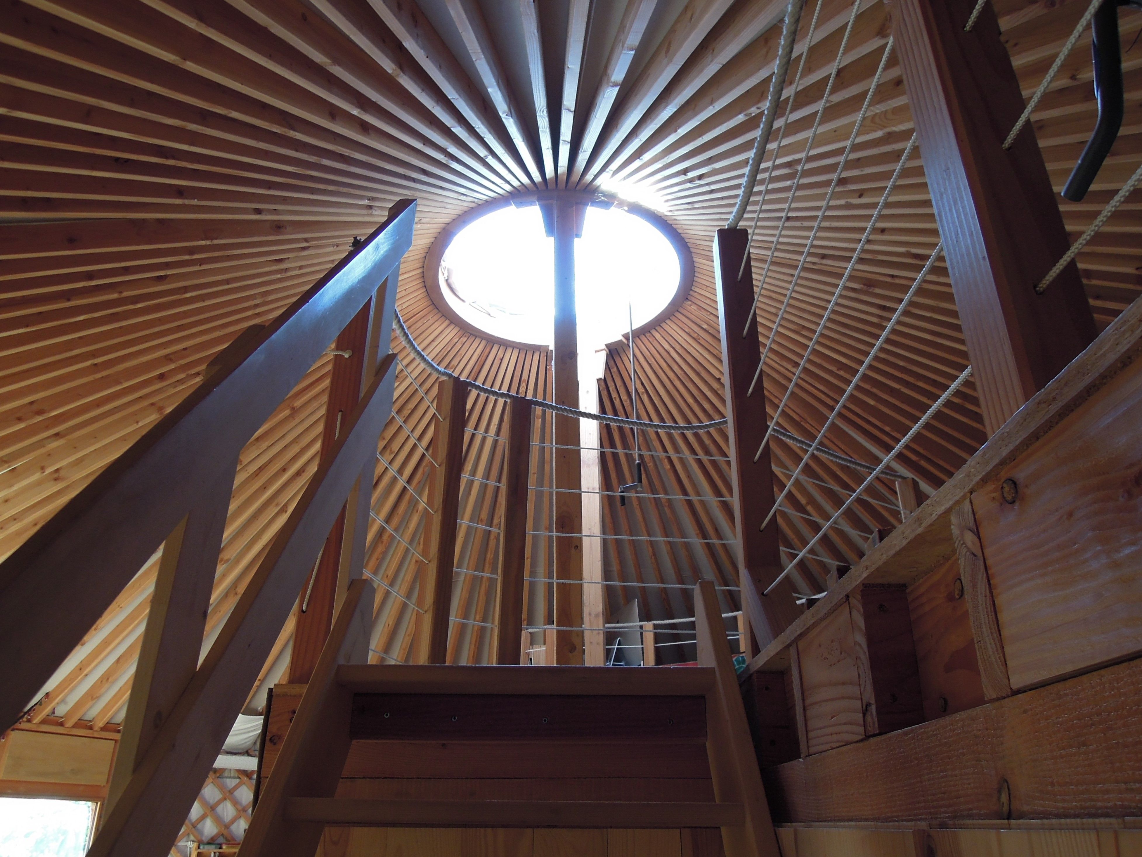

05. Les chevrons qui relient le toono au treillis restent apparents.
L'espace intérieur est très original, agréable et baigné de lumière grâce au skydome posé sur le toono.
06. La toile
1- Préfabrication en atelier de la structure bois et de la toile en acrylique.
2- Pose de la première toile sur la structure légère.
3- Isolation avec de la laine de mouton du Massif Central.
4- Yourte passant le test d’étanchéité à l’air
Cette yourte respecte la norme RT2012.
