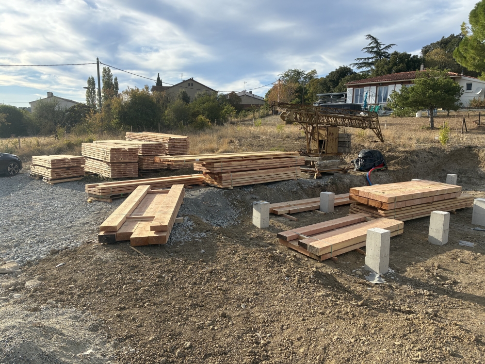

Super, la dalle a été validée par Dirk :-) Heureusement qu’il est présent pour vérifier mon travail et éviter les grosses erreurs qui pourraient me coûter cher, eh eh. J’ai dû prépercer les rehausses avec une belle grande mèche. L’ingénieur a placé des renforts, notamment sous le...Afficher la suite Super, la dalle a été validée par Dirk :-) Heureusement qu’il est présent pour vérifier mon travail et éviter les grosses erreurs qui pourraient me coûter cher, eh eh. J’ai dû prépercer les rehausses avec une belle grande mèche. L’ingénieur a placé des renforts, notamment sous le mur de masse et sous le poêle de masse.
Je travaille à la fabrication du premier mur. J’ai des fers plats qui servent de contreventement. J’ai créé une zone de travail de 8 m sur 4 m pour préfabriquer les murs sur place. La première menuiserie est arrivée. C’est du plastique (moins cher). Puisque j’ai opté pour la préfabrication de mes fenêtres juste au début de la guerre en Iran, j’ai fait faire des plaques aux bonnes dimensions exactes pour les ouvertures de mes menuiseries pour ne pas avoir de surprise au moment de la pose.
Je dois encore vérifier que le calepinage de l’ingénieur est cohérent avec les instructions de Dirk avant de pouvoir finaliser le premier mur.
Ensuite, j’aurai 20 murs à préfabriquer.

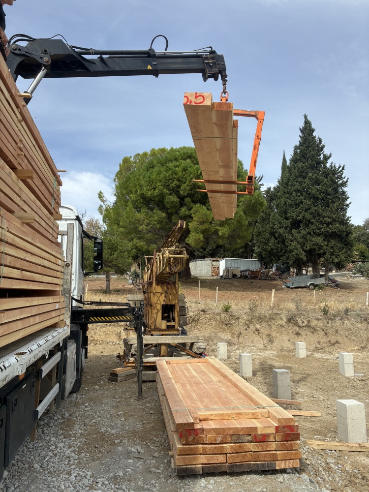

J'ai mis deux semaines pour placer et fixer les 89 solives, un peu au ralenti. J’ai pu sortir le cloueur et balancer 530 clous de 9cm. C’était marrant. Ça fait boum à chaque coup. Maintenant je dois encore mettre des réhausses pour que la dalle soit assez haute pour accueillir plus tard des...Afficher la suite J'ai mis deux semaines pour placer et fixer les 89 solives, un peu au ralenti. J’ai pu sortir le cloueur et balancer 530 clous de 9cm. C’était marrant. Ça fait boum à chaque coup. Maintenant je dois encore mettre des réhausses pour que la dalle soit assez haute pour accueillir plus tard des bottes de pailles.
Michael G. sur son chantier Maison bioclimatique bois terre paille
Il ne reste plus qu'à placer les dernières ruptures capillaires et la dalle bois sera prête à être fixée aux plots :-) Ensuite, on enchaîne avec les muralières, les solives puis les réhausses pour pouvoir accueillir nos bottes de paille dans la dalle :-)
