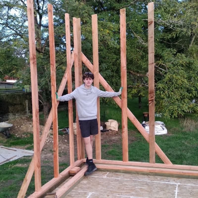

Un grand merci à Albane et à Sébastien, qui sont venus nous prêter main-forte ces dernières semaines pour participer à la construction du plancher de la maison en OSB et granulats de liège.
C’était un vrai plaisir de partager ces moments avec vous, d’avancer ensemble sur le chantier...
Afficher la suite Un grand merci à Albane et à Sébastien, qui sont venus nous prêter main-forte ces dernières semaines pour participer à la construction du plancher de la maison en OSB et granulats de liège.
C’était un vrai plaisir de partager ces moments avec vous, d’avancer ensemble sur le chantier et de profiter de votre bonne compagnie et de toutes nos conversations sur le monde!

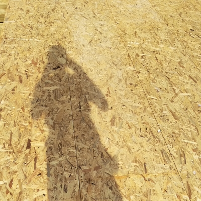

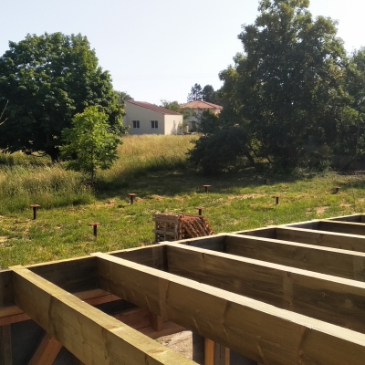

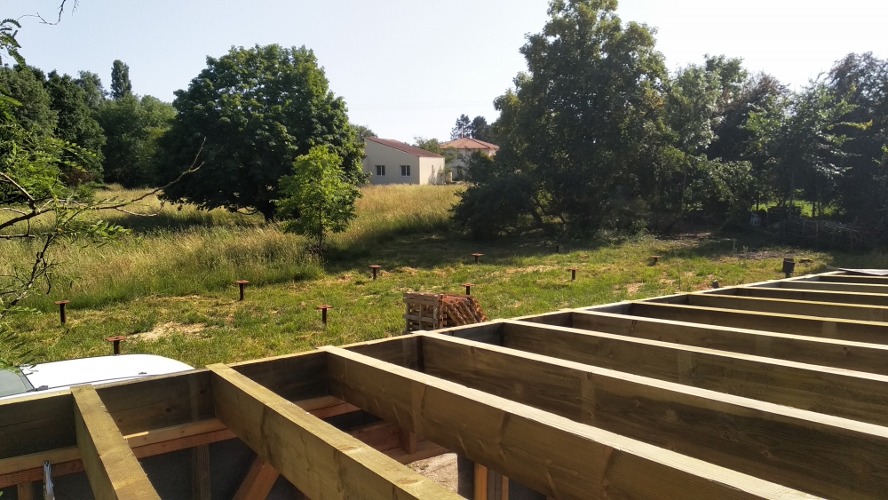

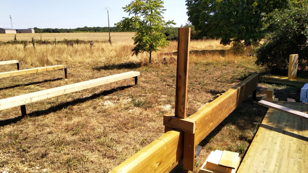

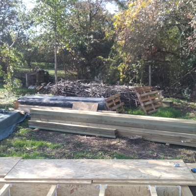

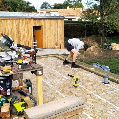

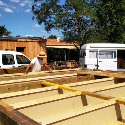

Août et Septembre sont bien studieux et la dalle bois avec bien notamment avec la mise en place des poutres en I, des fonds de caissons en osb3-12mm, des dalles OSB4-22mm, des granulats de liège et des mini-caissons pour gérer les ponts thermiques en bords de dalles. J'ai eu la chance de...Afficher la suite Août et Septembre sont bien studieux et la dalle bois avec bien notamment avec la mise en place des poutres en I, des fonds de caissons en osb3-12mm, des dalles OSB4-22mm, des granulats de liège et des mini-caissons pour gérer les ponts thermiques en bords de dalles. J'ai eu la chance de rencontrer Albane, architecte de La Rochelle et Sébastien, paysagiste de Lyon, en vadrouille avec son van, venus m'aider sur le chantier. Un énorme merci à eux pour leur implication, leur gentillesse, leur énergie et les nombreuses discussions sur tout et n'importe quoi ! J'espère que nos chemins auront l'occasion de se croiser de nouveau ... sur Chermignac ? Il me reste encore 2/3 de la dalle à compléter.
Florent & Pippa S. sur son chantier Maison bioclimatique bois/terre/paille

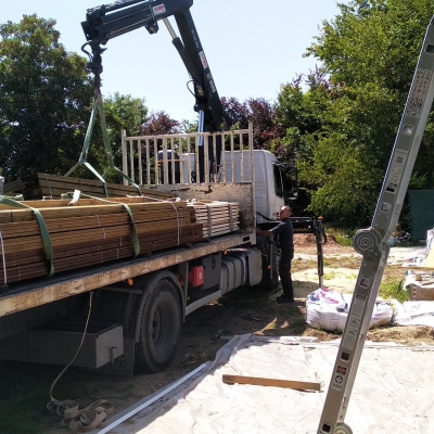

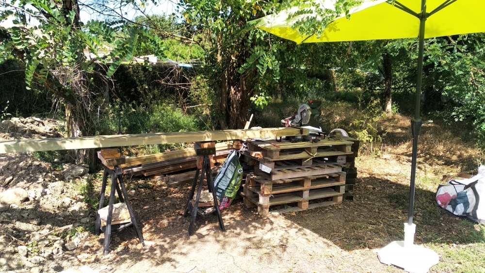

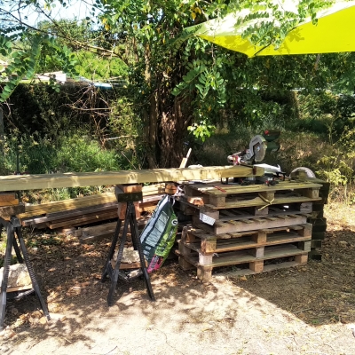

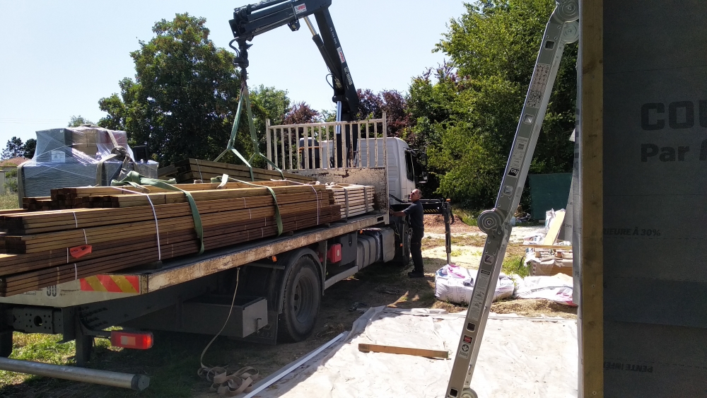

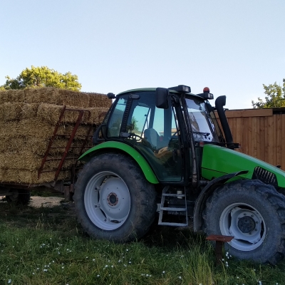

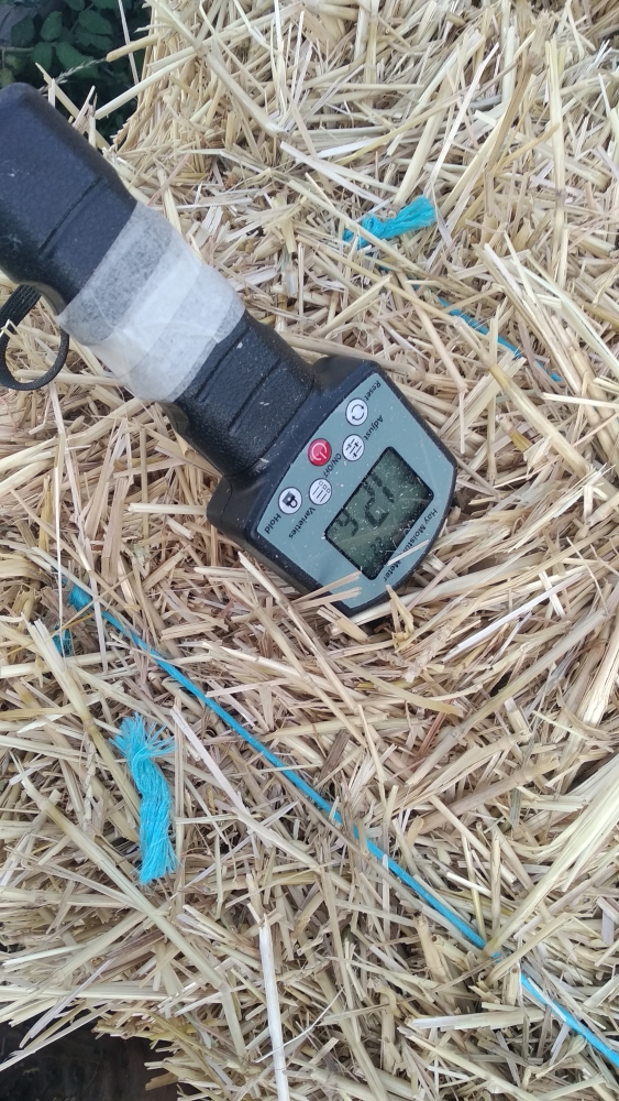

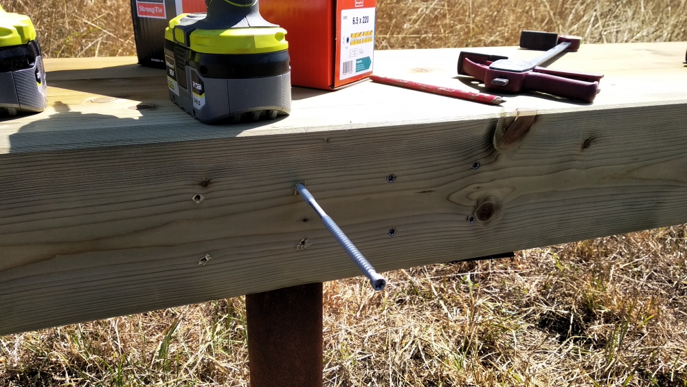

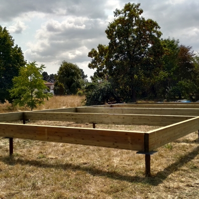

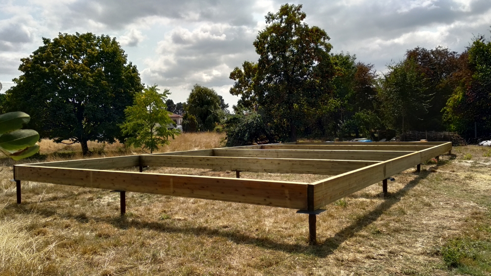

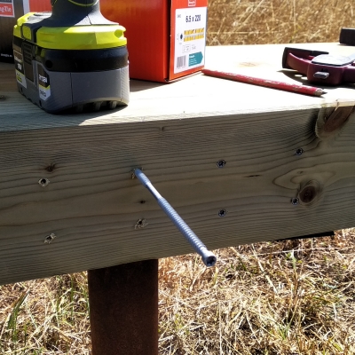

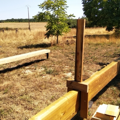

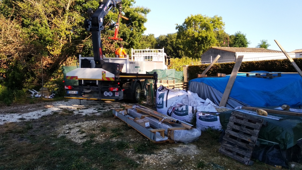

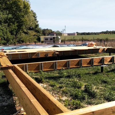

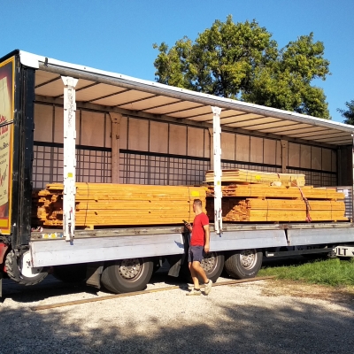

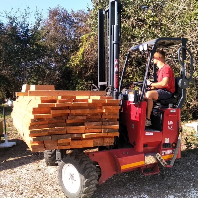

Après 2 semaines de vacances en Juillet, les points marquants des 3 dernières semaines sont: réception du reste de la paille, réception du bois de la dalle bois (à ma grande déception, il manque encore l'osb4 en 22mm pour le dessus de ma dalle et les granulats de liège), réception de la...Afficher la suite Après 2 semaines de vacances en Juillet, les points marquants des 3 dernières semaines sont: réception du reste de la paille, réception du bois de la dalle bois (à ma grande déception, il manque encore l'osb4 en 22mm pour le dessus de ma dalle et les granulats de liège), réception de la toiture bac acier joint debout du garage (avec une nouvelle commande pour recevoir la bonne pièce de départ !), positionnement des poutres massives de la dalle bois avec le tracteur de mon fournisseur de paille, positionnement des vis techniques de compression dans les lamellées collées, mise à l'équerre des poutres, positionnement et fixation des premières lamellées collées sous murs GREB et vérification en réel de tous les autres éléments techniques: fixation des étriers, des sabots, des équerres, des tirefonds de solidarisation des poutres avec les platines, découpe et positionnement des solives (Poutres en I), traitement de la membrure basse des poutre en I (avec un produit autoclave 3). J'ai aussi acheter les éléments d'évacuation des eaux usées pour les positionner sous la dalle au fur et à mesure de l'état d'avancement. Il m'a aussi fallut revoir la gestion des ponts thermiques au niveau des fixations des poutres et solives car le design est finalement assez hétérogène et il y a certains points que je n'avais pas anticipés même avec mon modèle Sketchup. Je vais donc créer des petits caissons d'étanchéité avec laine de roche, Sikaflex 11FC et mousse PU expansive élastique (pour les petites cavités difficiles d'accès) entre chaque poutre en I, pour d'une part éviter les ponts thermique si la ouate de cellulose se tasse au bord de dalle et d'autre part pour encapsuler la partie intérieure des fixations métalliques afin de protéger la ouate de cellulose. Je me pose encore la question de savoir si je vais gérer et si oui, comment, la partie "exposée" des fixations sous la dalle. Peut-être les encapsuler avec des petits coffrage en laine de bois rigide...

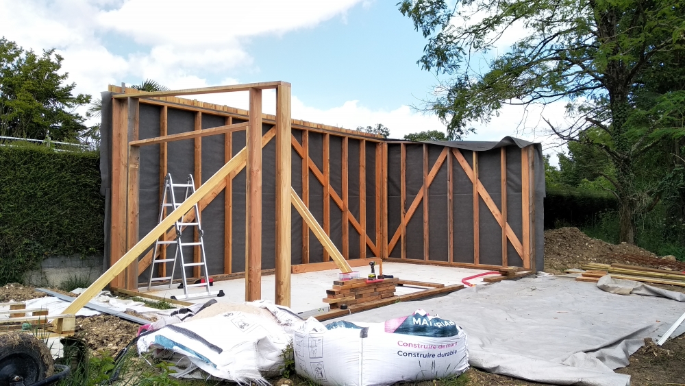

Le projet, c’est une maison bioclimatique bois-terre-paille en Charente-Maritime, pensée pour être agréable à vivre, bien orientée et la plus économe possible en énergie.

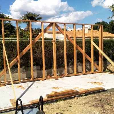

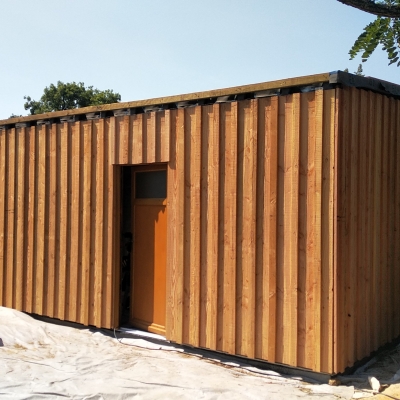

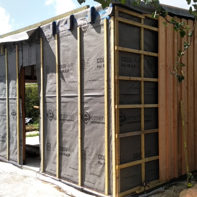

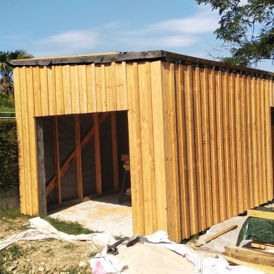

Le chantier vient de démarrer avec la mise en place des pieux vissés et la construction des fondations, l'ossature, le bardage et la charpente du garage. Les prochaines grandes étapes pour l'été 2026 sont: la dalle bois, puis l’ossature bois GREB et la charpente de la maison.
En 2027, nous passerons au remplissage GREB (bottes de paille, mortier) et aux enduits. Tu peux dès maintenant venir découvrir les bases de la construction bois et l’organisation d’un chantier participatif.
