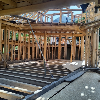

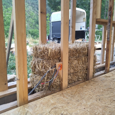

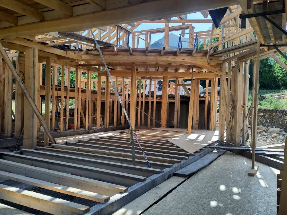

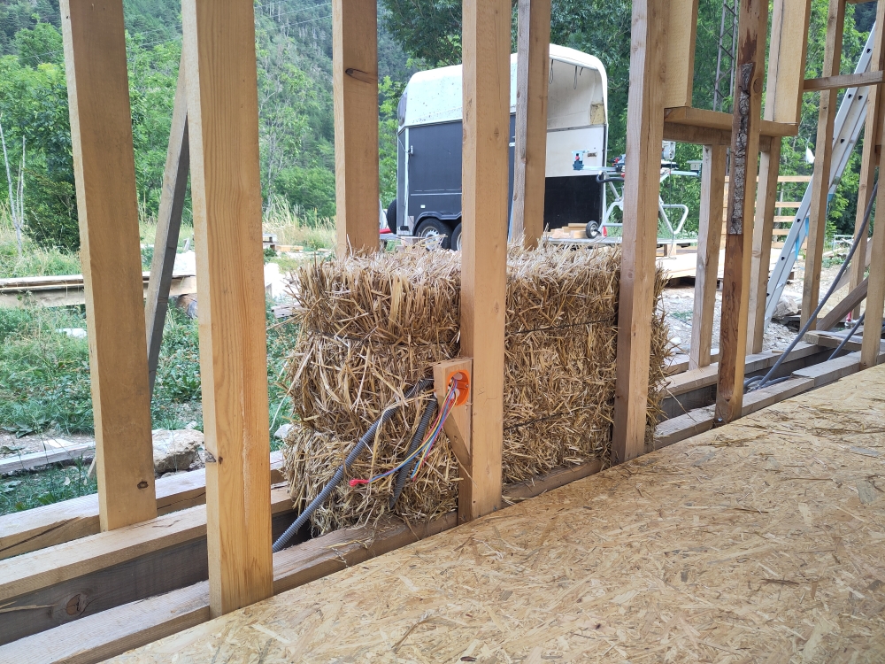

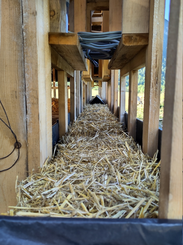

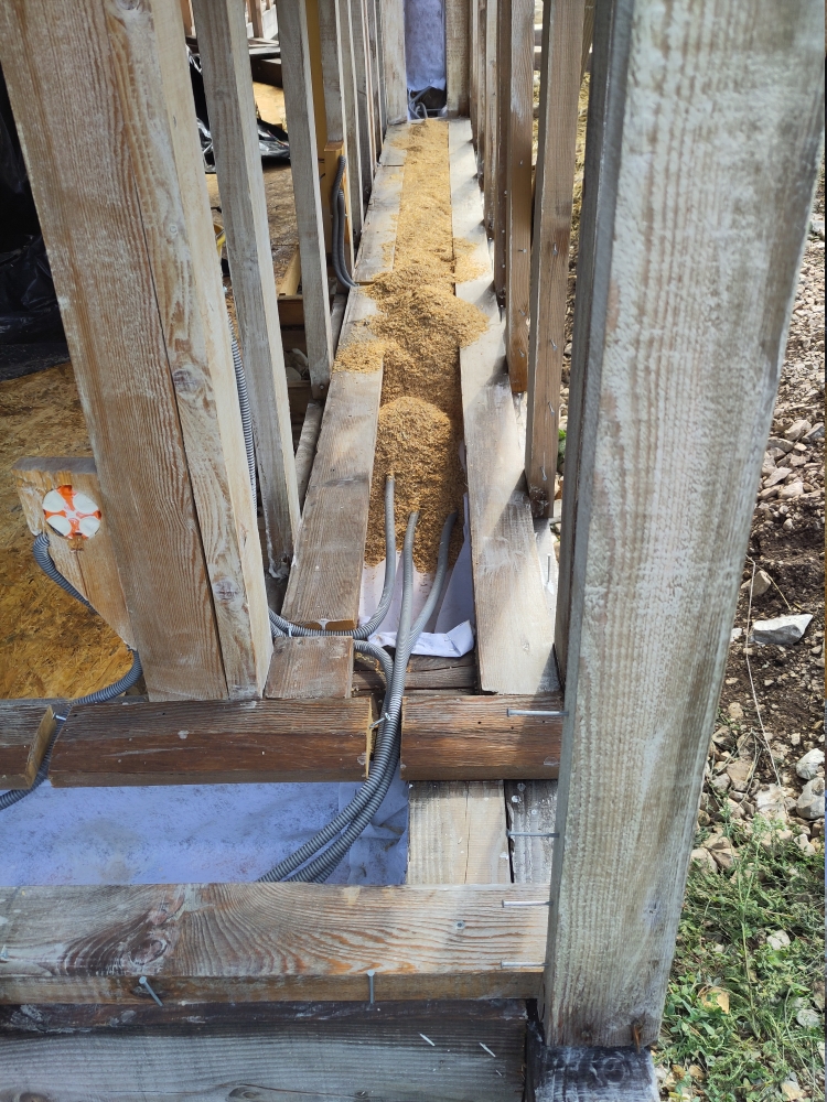

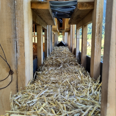

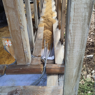

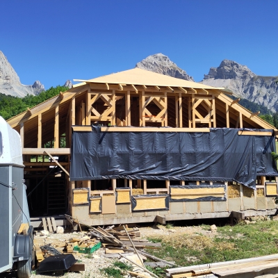

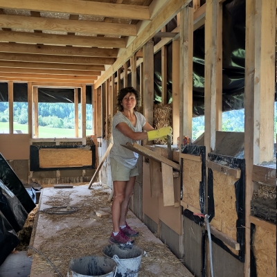

Mais avant de poser la paille, nous avons rempli la goulotte que forment les poutres (110*240) posées sur les micros pieux, de balle de riz. (En support, entre les 2 poutres, où courent les gaines électriques, de la volige + un géotextile, afin de maintenir la balle de riz : voir...Afficher la suite Mais avant de poser la paille, nous avons rempli la goulotte que forment les poutres (110*240) posées sur les micros pieux, de balle de riz. (En support, entre les 2 poutres, où courent les gaines électriques, de la volige + un géotextile, afin de maintenir la balle de riz : voir photos).

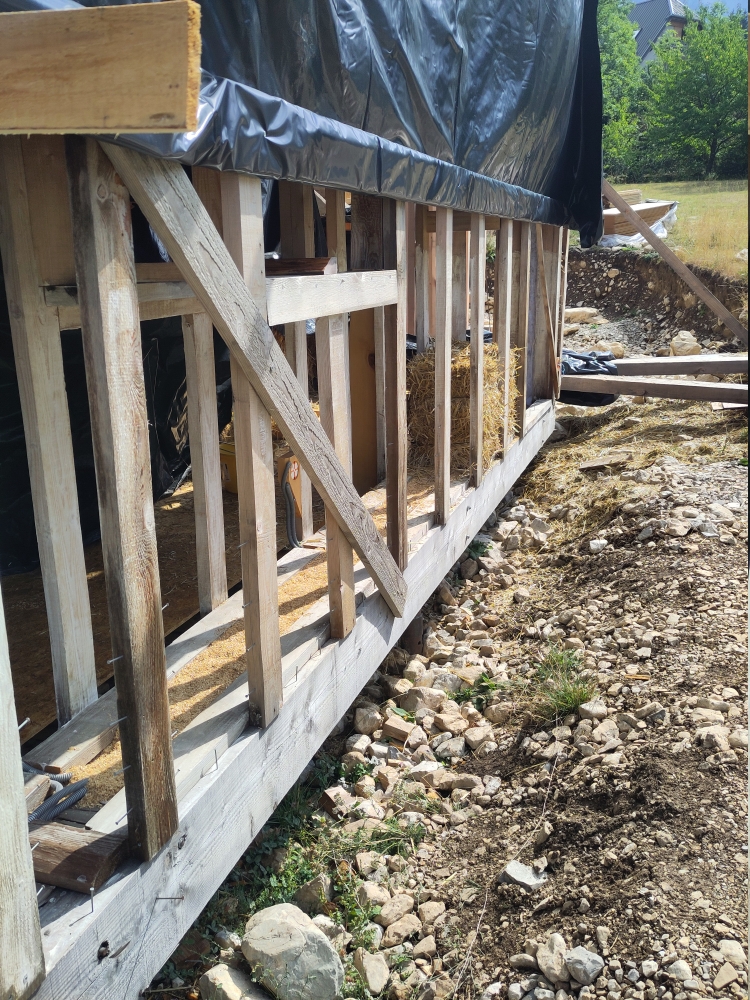

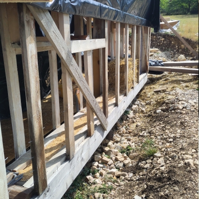

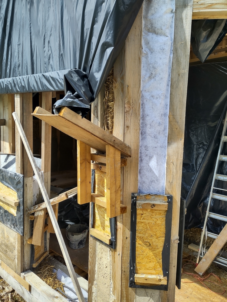

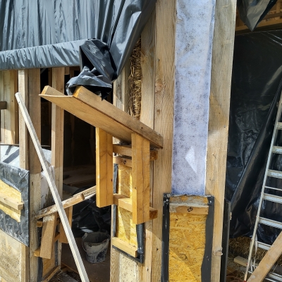

Remarque : sur un poteau d'angle, relativement étroit, où les bottes de paille ont été compressées en vertical, le géotexile agraphé me permet de couler le mortier en maintenant la paille dans son espace.

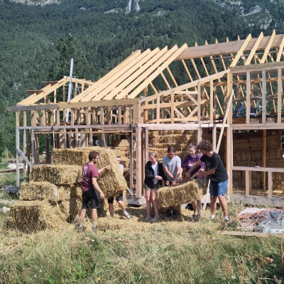

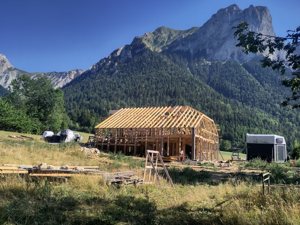

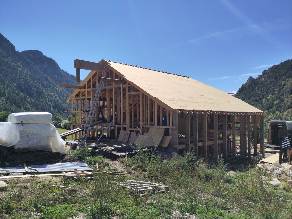

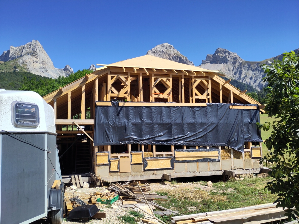

Youp là là, ça y est il y a un premier chapeau sur ma maison (dalles AGEPAN)... Je suis trop content, ma maison a son premier chapeau, et on a pu commencer le remplissage paille des murs, sans craindre les pluies enfin venues en cette fin d'été :)

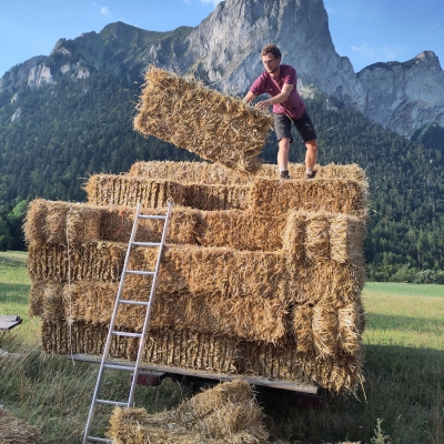

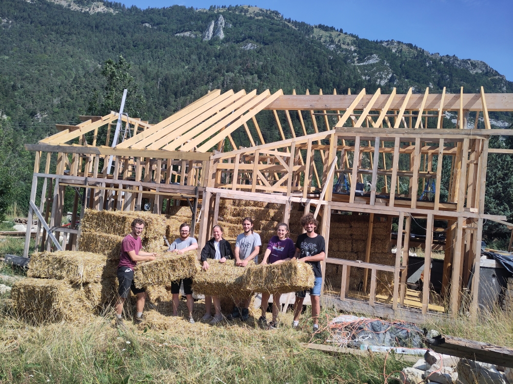

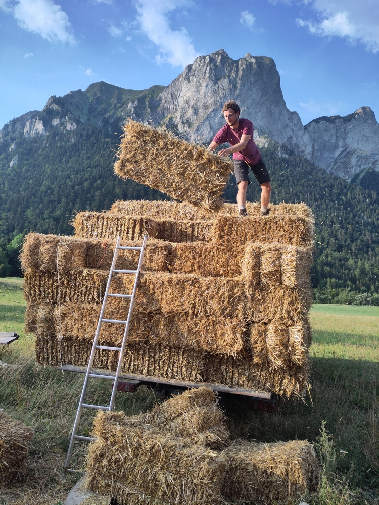

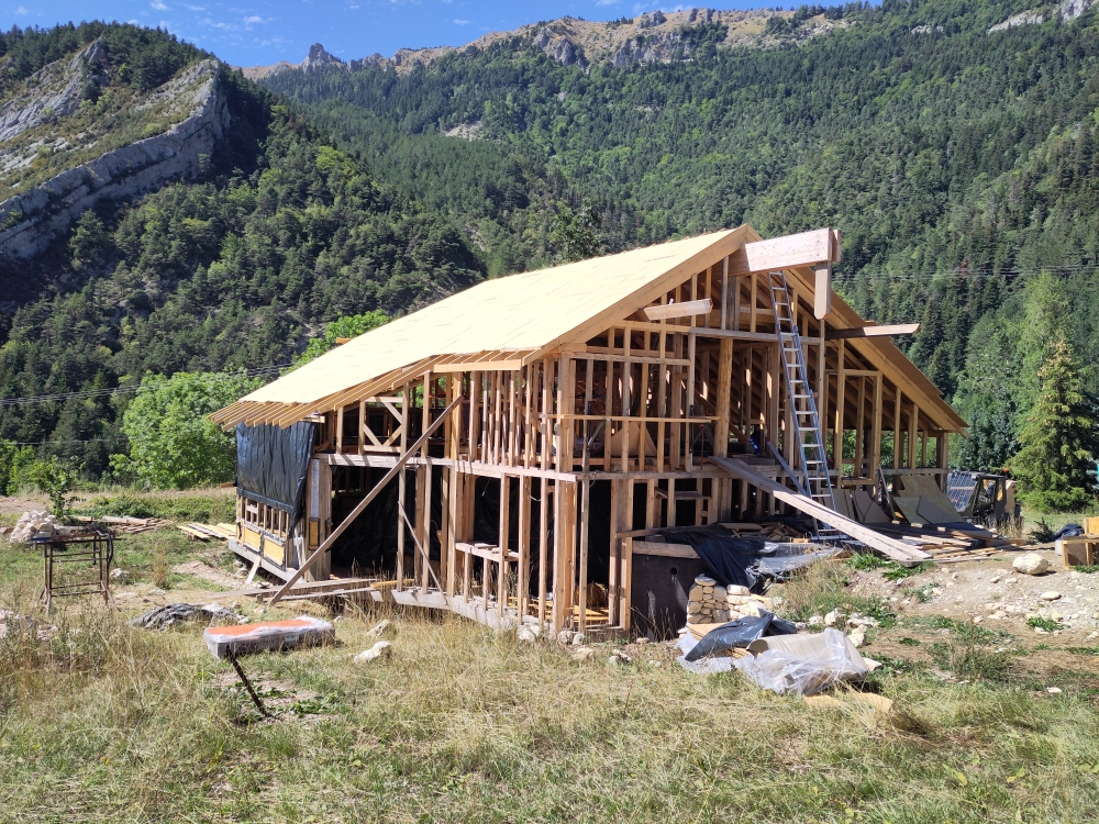

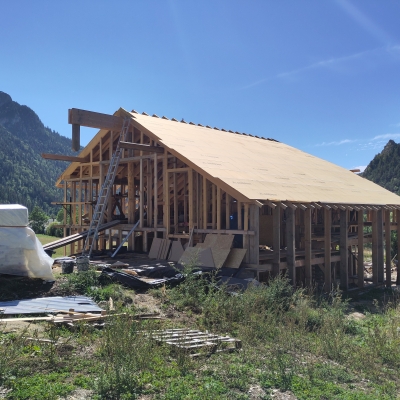

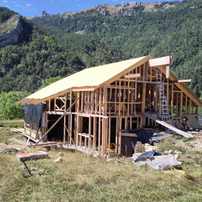

Ca y est, la paille est arrivée, elle est stockée, bien bâchée au coeur du chantier. Merci à l'équipe de voisins qui a eu la gentillesse de faire la chaine pour décharger le camion.

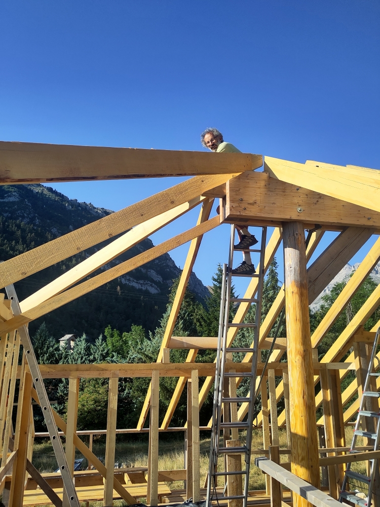

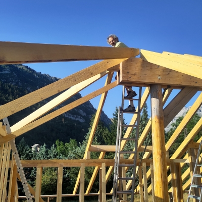

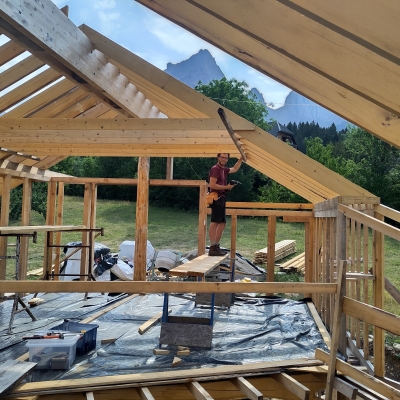

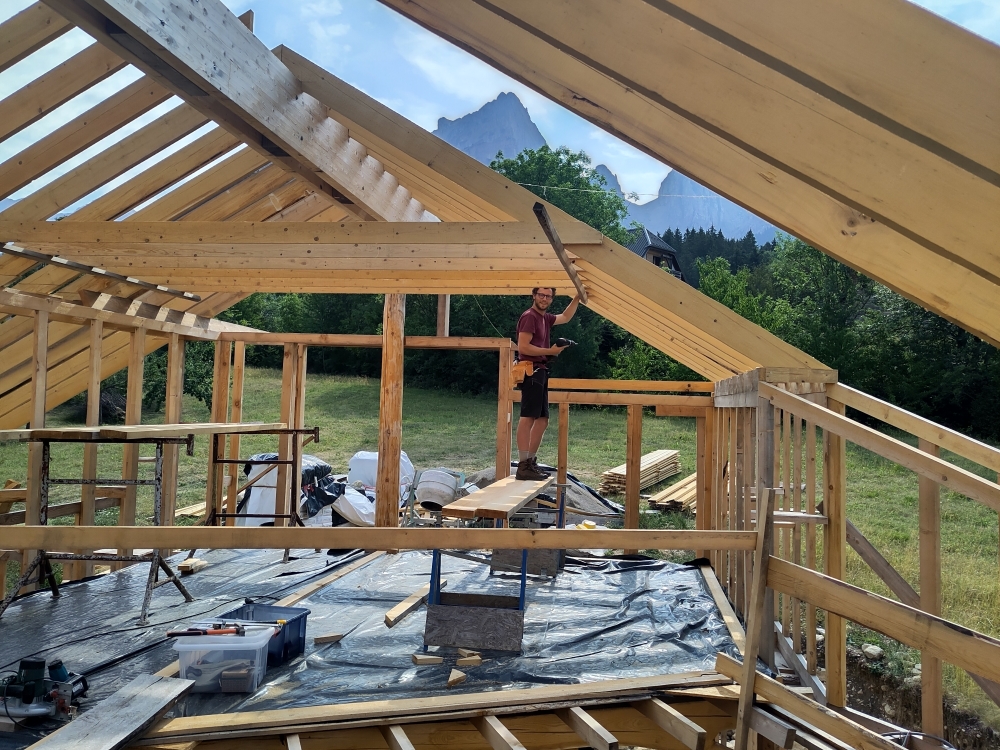

Côté charpente, nous avons bien avancé. Un premier niveau de chevrons (des 20*5) est en place. Un 2ème...
Afficher la suite Ca y est, la paille est arrivée, elle est stockée, bien bâchée au coeur du chantier. Merci à l'équipe de voisins qui a eu la gentillesse de faire la chaine pour décharger le camion.
Côté charpente, nous avons bien avancé. Un premier niveau de chevrons (des 20*5) est en place. Un 2ème niveau de 10*5 va venir au dessus, pour assurer la rigidité de la toiture, compte tenu des portées max qui atteigne 6m50, et permettre les dépassées de toit. Merci à Jean François, voisin et ancien charpentier, et à Damien, venu de Belgique, super sympa volontaire, qui m'a filé un joli coup de main.
Cela va nous porter jusqu'à la mi-août. Nous pourrons alors, ouvrir le chantier paille. Avis aux amateurs, joyeuses équipes bienvenues :)

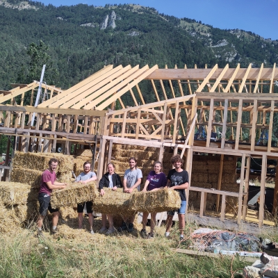

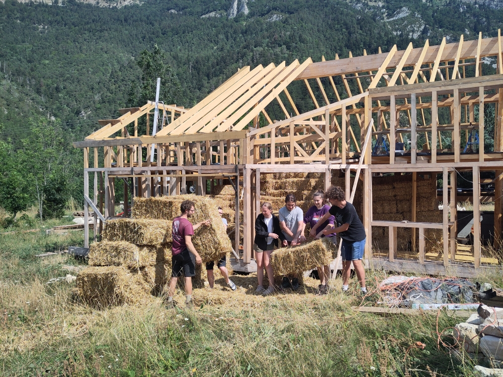

Ça y est, en ce mois d'août, on va pouvoir attaquer la pose de la paille, et remplir ces murs.
Comme c'est maintenant, je trouve que toutes ces allumettes assemblées en forme de maison, ça a de la gueule, pas vrai ?
Mais pas top si on en reste là pour l'hiver.
Alors si vous voulez bien venir me filer un coup de main, pour remplir ces murs, de paille et de mortier Greb, je vous accueille avec plaisir et enthousiasme...
