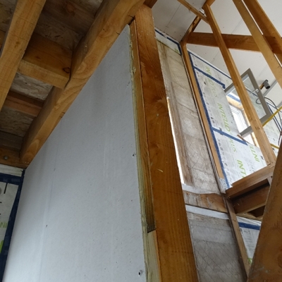

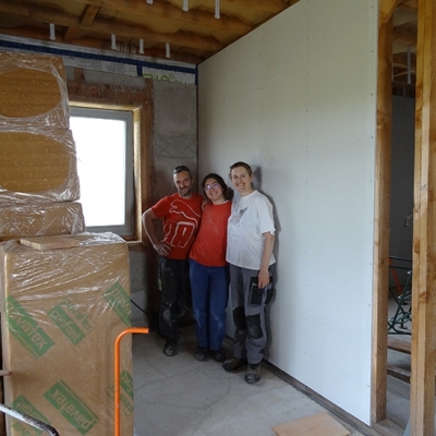

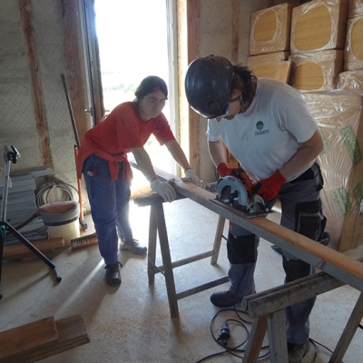

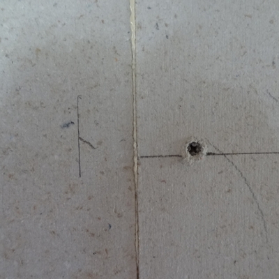

Salut à tous !
Nous tenions à remercier nos deux supers bénévoles du moment Alice et Thibaut. Merci à vous deux ! Grâce à vous, nous avons pu commencer la pose des plaques de Fermacell sur les murs à ossature bois.
Sans oublier au préalable de reprendre les supports pour obtenir...
Afficher la suite Salut à tous !
Sans oublier au préalable de reprendre les supports pour obtenir des murs bien droits. Eh oui, le bois ayant travaillé, nous avons donc joué du rabot et fait du collage de baguette de rattrapage pour avoir un support régulier et droit.
Note à nous-même la prochaine fois, nous prendrons du bois raboté, protégé des intempéries pendant toute la durée du chantier... enfin bref pas simple... cette histoire.
Nous avons reçu les portes intérieures, nous allons pouvoir finir la réalisation des cloisons en ossature métallique avec des plaques de plâtre de type placoplâtre.

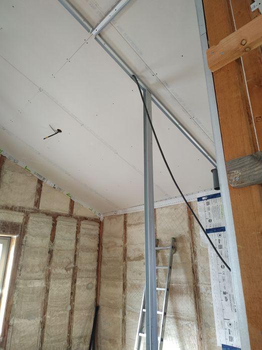

Salut à tous !
Même si nous ne donnons pas régulièrement de nouvelles sur Twiza, nous sommes toujours très concentrés sur notre chantier. Pour info, ces derniers jours, nous avons fignolés les derniers détails de plomberie et de ventilation, dans l'objectif de prévoir les réservations...
Même si nous ne donnons pas régulièrement de nouvelles sur Twiza, nous sommes toujours très concentrés sur notre chantier. Pour info, ces derniers jours, nous avons fignolés les derniers détails de plomberie et de ventilation, dans l'objectif de prévoir les réservations nécessaires avant la création des cloisons et fermeture des plafonds.
Les derniers chantiers réalisés concernaient la mise en place de l'isolant acoustique du plancher intermédiaire et les ossatures de plafonds.
L'objectif de ces prochaines semaines sera la mise en place de :
de la première peau des cloisons en ossature métallique, en plaque de plâtre (BA13 de chez Placo)
de la première peau des Murs à Ossature Bois (MOB), en plaque de gypse (Fermacell)
pour permettre la mise en œuvre des réseaux électrique et plomberie
A noter ces deux matériaux sont très similaires dans leur finalité, mais dans leur pose c'est différent ! On pourra vous expliquer les subtilités de chacun et dans quel cas il est préférable d'utiliser du Fermacell ou du Placo !
