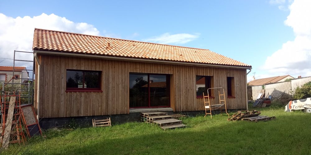

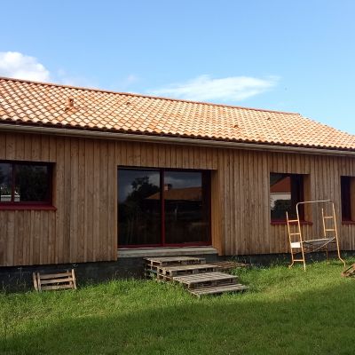

Mais qu’est ce donc ? Il s'agit d'une maison plutôt classique dans sa forme et son allure, mais qui reprend un maximum des principes de bioclimatismes, de sobriétés énergétiques,et d'écologie, tant dans sa conception, sa réalisation, ainsi que les matériaux employés.

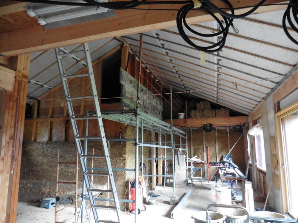

En gros nous auto construisons une maison en ossature bois / isolation paille/ enduit terre dont le but est d'avoir un bilan carbone et énergétique au raz des pâquerettes en comparaison à une maison classique. Tout ça pour obtenir à la fin une maison quasi passive, à l'allure proche d'une maison moderne « normal ».
La technique de base a été d'utiliser la technique de construction paille GREB, qui consiste en une double ossature bois en douglas brut de sciage, remplis de bottes de paille « haute-densité » et fermée par un mortier spécifique à la technique (composé de 4 doses de sciure de bois, 3 doses de sable, une dose de chaux et une dose de ciment).
La charpente a été réalisé en poutre en I afin de pouvoir la faire par nous même.
L'intégralité des cloisons intérieures sont en terre-paille léger, recouvertes d'enduit en terre pour la plupart et l'isolation sous-toiture sera réalisée en ouate de cellulose haute densité.
Les revêtement extérieurs sont en chaux-sable pour les façades Nord et Est (les moins exposés à la pluie chez nous), et en bardage à couvre joints en planche de douglas brute sur les façades Sud et Ouest (le splus exposé à al pluie du coup ^^).

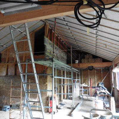

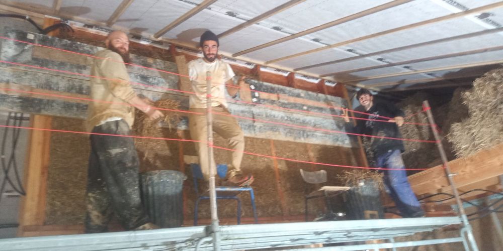

La maisons étant bien avancée, cette année le gros du boulot sera à l'intérieur :
- les enduits terre des murs périphériques sur support mortier GREB, avec un complexe un peu particulier, où nous remplissons en enduit terre une cloison en raillage à placo, afin de créer l’étanchéité à l'air de la maison sans frein/pare vapeur et amener de l'inertie à ces cloisons pour le confort d'été comme d'hiver, avant de les recouvrir de placo.
- les enduits terres sur support terre-pailles des cloisons intérieurs
- un peu de terre paille léger sur quelques cloisons restantes

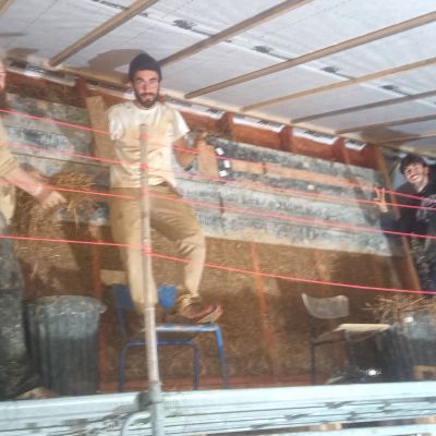

- insufflation de la ouate de cellulose haute densité dans les caissons de sous-toitures
- quelques bricoles par-ci par-là : préparation des raillages de plafond, fin de l'isolation des complexes de fenêtres, enduits chaux/sable de finition sur les murs extérieurs Nord et Est... etc.

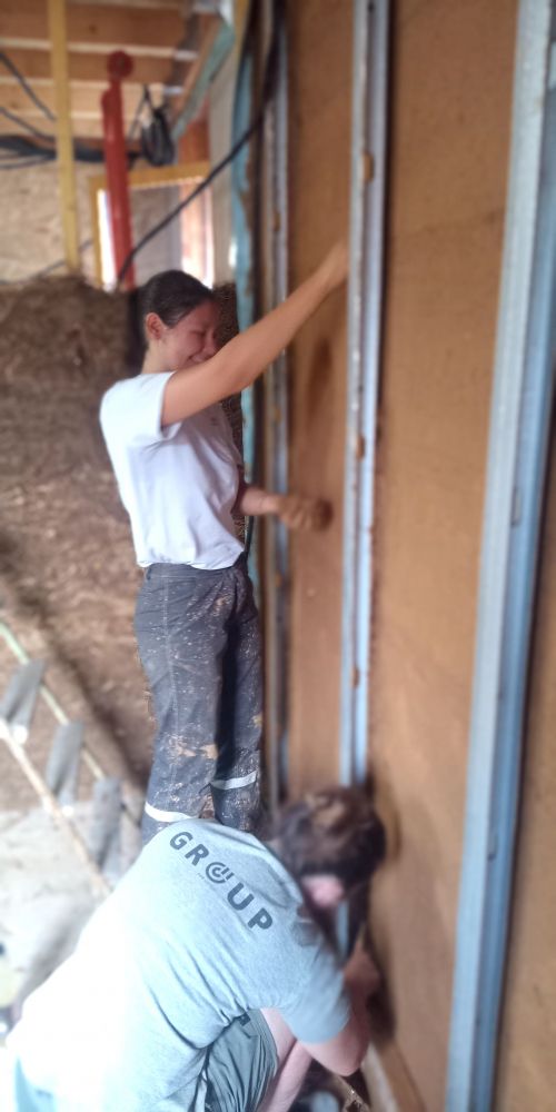

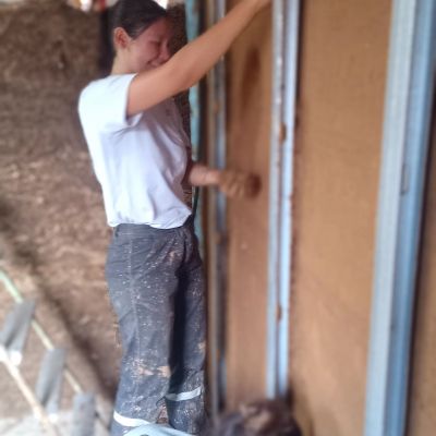

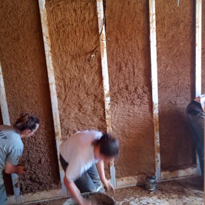

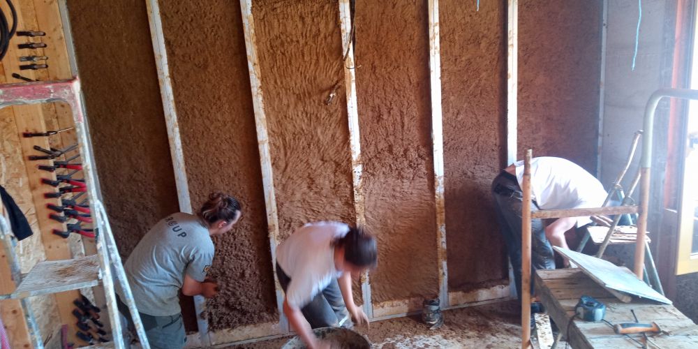

On a aussi commencé une partie des enduits, sur les murs périphériques.
Ceux-ci sont spéciaux car ils sont réalisé dans une ossature à placo ^^ .
En effet nous n'avons pas put passer les gaines électriques à temps dans les murs GREB (soucis de délai de livraisons de plus de 3 mois au moment de la commande à causes des pénuries de cuivres en 2022 dut au conflits démarrant en Ukraine), il nous était donc impossible de recouvrir les murs GREB d'un simple enduit terre (les gaines éléc noyés dans l'enduit terre l'aurait fait assurément fissuré). Nous passons donc par un complexe classiques de raillage placo, mais en remplissant cette espace avec des enduits terre pour 2 raisons; réaliser l’étanchéité à l'air en se passant de membranes frein/pare vapeur, et apporter de l'inertie à la maison.
L'enduit est réaliser en plusieurs étapes: d'abord on applique un barbotine sur tout le murs pour favoriser l'accroche de l'enduit, puis on remplis l’arrière des rails avec de l’enduit (les murs n'étant pas parfaitement droit il y a un espace entre le rail et le mur), puis une premières couche d'accroche de 1/2 cm pour bien appliqué "serré" l'enduit sur le mortier GREB et les montants en bois (bien écrasé à la main ou à la truelle selon chacun que nous laissons sécher. Puis une seconde couche projeté à la main façon "baseball" pour remplir l'espace rapidement. Viendra à la fin une troisième couche pour finir de remplir les 4cm du rail à placo, mais nous préférons laisser tirer les premières, pour corriger les fissures avant le remplissage total.

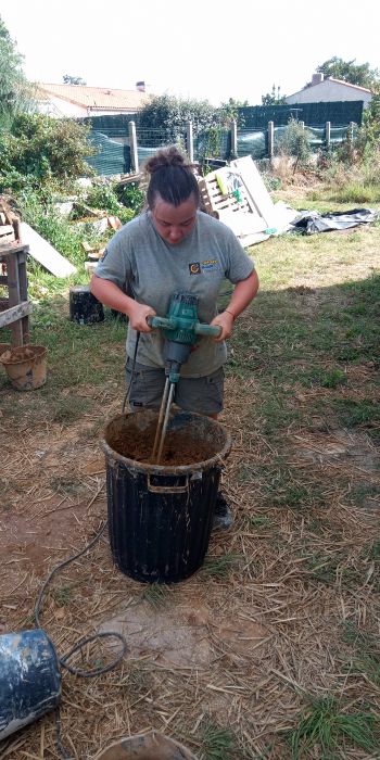

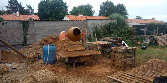

Quelques news du chantier, que nous avons reprit de maniére beaucoup plus cool cette année, voila enfin le moment que j'attendais impatiemment, la Terreeeeeeeeeeeee !!!

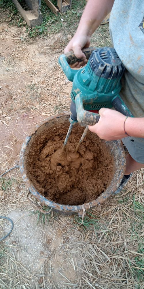

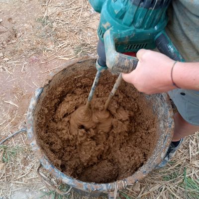

Afin de realiser toutes les cloisons intérieurs, nous attaquons le terre-paille léger. Il s'agit tout simplement de brins de paille trempé dans une eau argileuse (dit "barbotine", surement parce qu'on barbote dans la gadoue toute soyeuseeee :) ), puis légèrement essoré pour enlever le surplus, et banché (tasser entre deux banches) dans les parois.
Afin d'optimiser la terre récupéré sur un chantier à 700m de la maison, nous réalisons deux étapes en une, on pellette la terre et l'envoyons sur une vieux sommier métallique pour tamiser la terre et récupérer les plus fines particules pour les enduits. Tout ce qui ne passe pas dans ce tamis (les plus gros blocs) sont directement mis dans la bétonnier avec de l'eau et brassé pour récupérer une eau argileuse, la fameuse barbotine. Ce mélange est lui aussi filtrer avec un sommier métallique pour enlever tout les cailloux et ne récupérer que la partie liquide. On sait que le mélange est bon quand il fait le "gant", c'est a dire qu'on y plonge la main est elle ressort comme avec un gant d'argile.
On viens donc ensuite tremper la paille en vrac dans ce mélange, et avons optimiser le poste de travail pour réaliser l'essorage: on récupéré la paille trempé à la fourche et on secoue pour un premiers égouttage, on la dépose sur le fameux sommier pour un second égouttage, et viens presser grossièrement les brins pour un troisième égouttage. Ainsi on amène le moins d'argile et d'eau possible dans les parois afin que le terre-paille remplisse au mieux sont rôle d'isolant phonique.

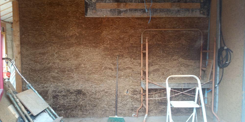

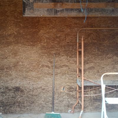

Pour la pose, on écarte les banches de 3 cm des montant en bois, en vissant des vis qui dépasse de 3cm (qui servent de cales en gros ^^) et on installe les banches (planches d'osb couverte de bâches qui nous avait servis à faire le mortier GREB des murs pailles).
On viens ensuite glisser de la paille le long des montants dans l'espace de 3cm, puis on remplis le reste en on monte comme ça tranquillou. On viens ensuite tasser tout ça avec des gros tassoirs réaliser pour l'occasion, on fixe un tasseau intermédiaire tout les 60cm (pour maintenir une certaines compression et pour renforcer l'ensemble) et on fini les haut de mur en tassant au cric de voiture. L’intérêt de ce tassage "vénère" est d'éviter qu'en séchant la paille se rétracte et que le niveau ne baisse au fur et a mesure, laissant ainsi des espaces creux non voulus.
On obtient ainsi une surface lisse et recouverte de paille de bout en bout (sans montant apparents) qui permettra par la suite la réalisation d'enduit terre.
