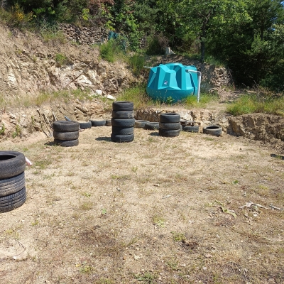

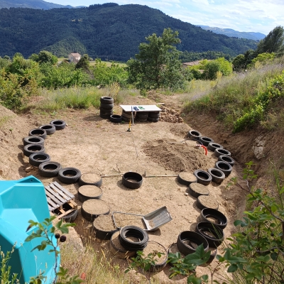

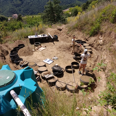

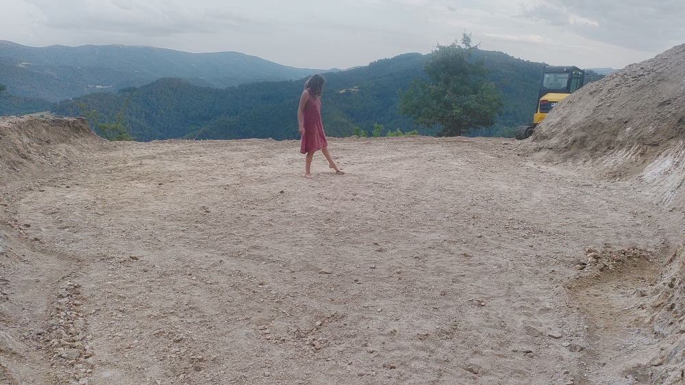

Voilà ou en est maintenant le chantier ! Qui a commencé le 9 avec l'aide de Pascal, Pauline et Fabrice.
- Nous avons redessiné la forme de la maison que l'on ne voyait plus car il y avait eu quelques éboulements à cause du ruissellement de l'eau durant ces 2 dernières années. C'est aussi...
Afficher la suite Voilà ou en est maintenant le chantier ! Qui a commencé le 9 avec l'aide de Pascal, Pauline et Fabrice.
- Nous avons redessiné la forme de la maison que l'on ne voyait plus car il y avait eu quelques éboulements à cause du ruissellement de l'eau durant ces 2 dernières années. C'est aussi ce qui m'a inquiettée et avais fais retarder le chantier car fortes pluies printanières, et que chaque année après de grosse pluies l'eau s'écoule de la roche du mur et du sol du terrassement, mais maintenant c'est sec, ouf ! Et cela m'a pernis d'observer le climat durant toutes les saisons.

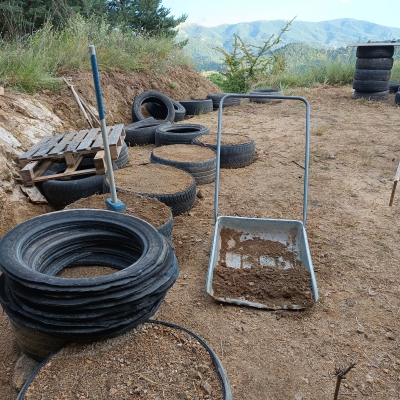

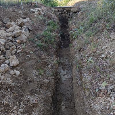

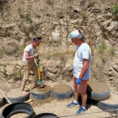

- Nous avons ensuite pelleté la terre et roche éffondrée de sorte à remettre à plat et recreuser la rigole de drain, tout en se servant de cette "terre" gravillonneuse, caillouteuse, pour remplir les pneus.
- Tout en découpant avant remplissage le bourlet supérieur du pneus, pour que ce soit plus facile à tasser à la masse. Car c'était trop fastidieux de faire remonter la terre dans le haut du bourlet étant donné que c'est très important que ce soit hyper compact ! Pour la stabilité du mur. La découpe était faite à la scie d'élagage (ou resset), ou a la scie sauteuse quand on pouvait s'en faire preter (cette dernière n'est pas indispensable, je pense qu'on va rester à la scie d'élagage car c'est assez facile à découper).
- On remplissait 10cm à15cm, puis tassait un peu avec les pieds, et ensuite à la grosse masse. Et ainsi deusuite jusqu'à remplissage à ras du pneu. Le mouvement de compactage à la masse est comme celui des femmes qui pilent le mil par ex: au Burkina !

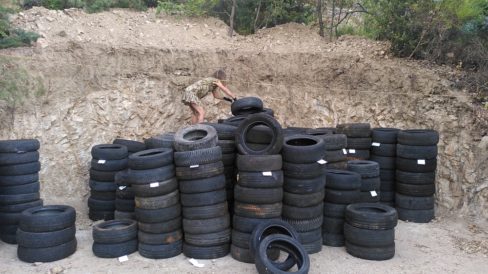

- On a commencés le 2ème rang de pneus avec un carton au fond (pour retennir la terre), on a callé le carton en sandwitch avec par dessus la découpe retournée du bourlet supérieur du pneu. Il faut utiliser du carton brillant (comme du papier glacé en couleurs mais version carton), car plus fin et solide.
- J'ai fais le choix de construire sans fondations, directement sur la roche, à la façon des murs en pierre sèche sur roche, mais avec des pneus ! Car je n'ai pas de pierres suffisament solides sur place pour construire et que les pneus c'est plus léger à trensporter et moins technique comme construction.
- Mon choix est égallement de construire sans béton, pour une utilisation la plus locale possible et ne pas contribuer à ce loobyng pas du tout éthique, et que beaucoup d'énergie est utilisée pour: l'extraction, le broyage, le lavage (sans compter l'eau qui est rejettée avec le PH trop basique) la cuisson à très haute température, la poussière suffocante que ça dégage et que l'on peut sentir et observer, à Cruas.
- J'ai trouvée toutes ces infos: découpes du bourlet supérieur du pneu, techniques de compactage à la masse, fond du pneu avec carton. En cherchant sur internet à: "construction de mur en pneu" Ou j'ai trouvée des tutos en français (contrairement à quand je recherchais à: "mur earthship" ou c'est plus global et en anglais).

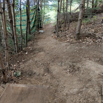

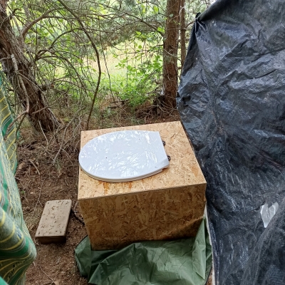

Petits aménagenagements divers avec les moyens du bors, pour le confort pratique du camping: évier près de la cabanne cuisine, débroussaillage des chemins, début de douche et toilettes sèches.

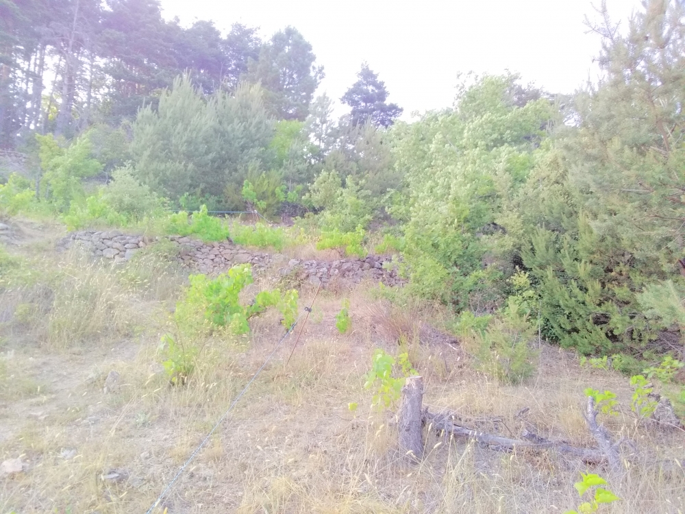

L'achat du terrain, le permis de construire et autres plans ont été bien compliqués pour moi malgré la bonne volontée de la commune, car l'administration ce n'est pas du tout mon truc ! J'ai commencée par installer ma tente, puis la construction d'un cabanon à outils, l'achat des outils, construction d'une cabane cuisine, et récupération de pneus grace a un ami qui m'a bien aidée notament pour le transport et la réflexion des plans.

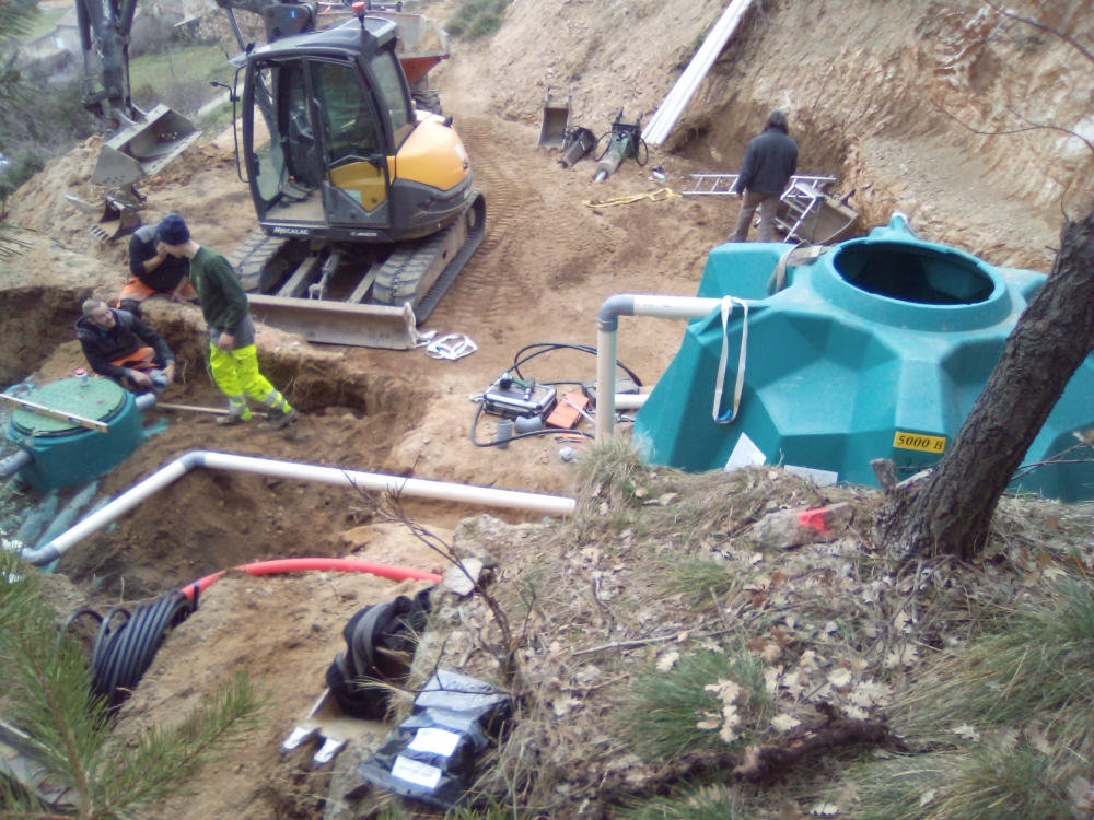

Cette meme année j'ai fais faire les terrassements, l'installation de l'eau potable et les gaines éléctriques. Ainsi que l'installation des cuves d'eau: 5000L et 10000L avec captage de la "source" qui est en fait un bassin dans une cave voutée (déjà présent sur le terrain), issu d'une petite poche d'eau dans une faille de roche qui suinte et s'assèche de juin à début septembre. Je dois donc la stocker plutot que de forer étant donné que la roche est poreuse et risque de fissurer si on la forre et je perdrais la poche d'eau qui s'écoulerait plus prfondément ou je ne trouverais probablement pas d'eau (info donnée suite à l'appel d'un géologue). La présence d'eau est indispensable pour le jardin, je n'en suis donc occupée dès le début.
