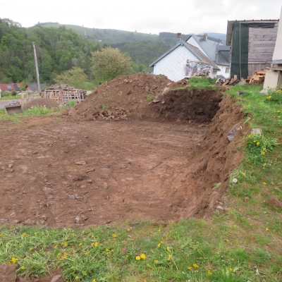

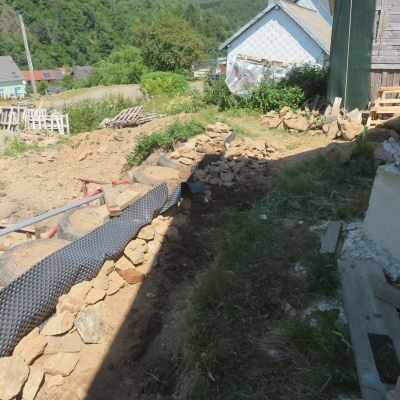

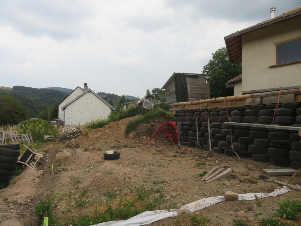

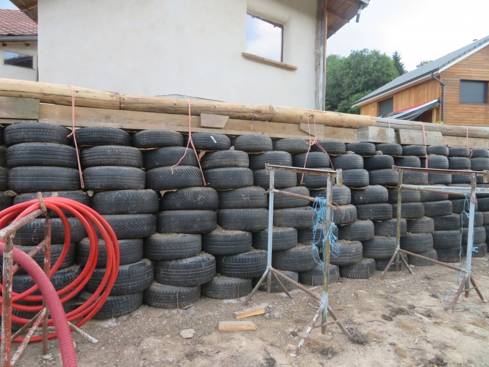

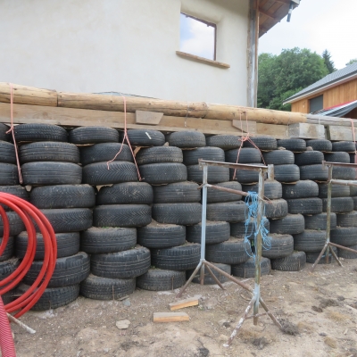

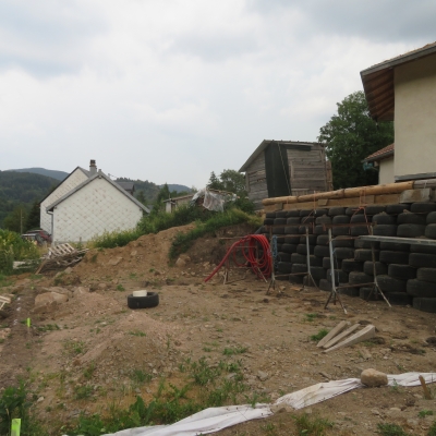

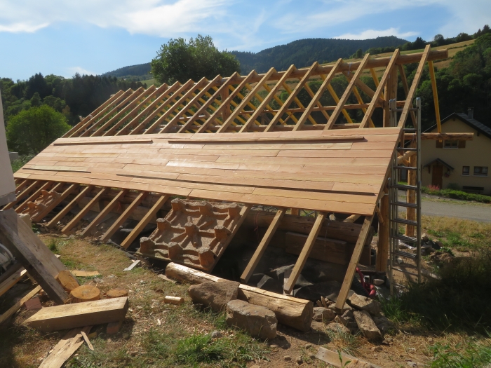

Après la construction de trois hexagones avec la méthode Cellules Sous Tension, la construction de ce garage-atelier avec un mur en pneus côté amont et une structure en bois. Les murs seront "remplis" de palettes et de terre-paille léger. Le toit sera végétalisé. Au sol un hérisson et une dalle.
