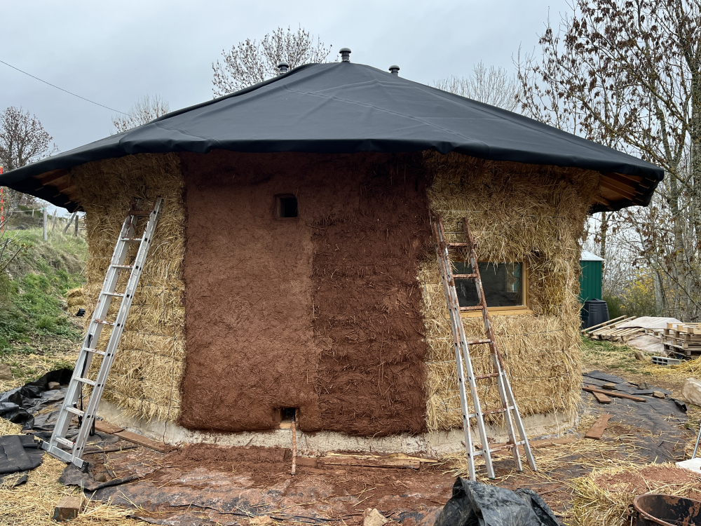

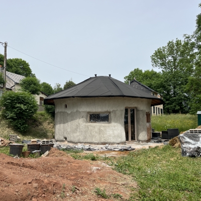

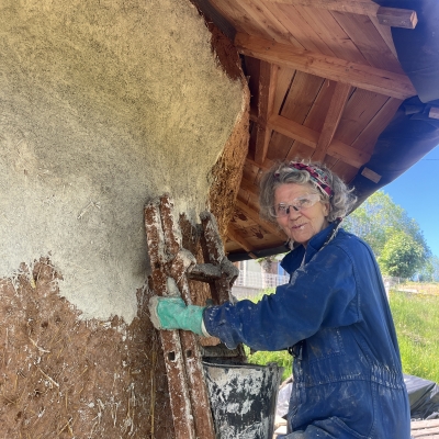

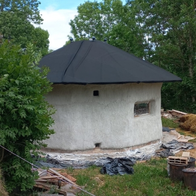

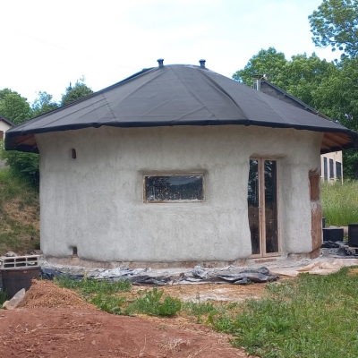

Et voilà, les enduits de corps à la chaux de l’extérieur sont terminés !
Grace à Sandra venue me prêter main forte le samedi, nous avons fini en une journée !
Rdv à l’automne pour appliquer le beau badigeon couleur terre qui lui redonnera sa belle couleur marron !

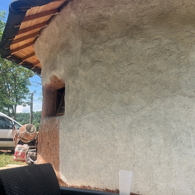

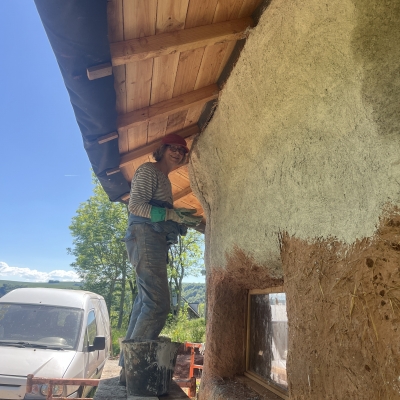

Et voilà, les enduits à la chaux à l’extérieur ont enfin pu commencer avec une météo plus clémente !
On a déjà bien avancé (et bien rigolé) avec Marie-Pierre et Brigitte qui ont été hyper efficaces ! J’ai quand même hâte de faire la badigeon marron car je n’aime pas trop...
Afficher la suite Et voilà, les enduits à la chaux à l’extérieur ont enfin pu commencer avec une météo plus clémente !
On a déjà bien avancé (et bien rigolé) avec Marie-Pierre et Brigitte qui ont été hyper efficaces ! J’ai quand même hâte de faire la badigeon marron car je n’aime pas trop cette couleur personnellement…
J’ai fait une partie seule et on reprend et on finit le week-end prochain avec Sandra de Twiza (+ si on a le temps, on commence les enduits de finition terre paillette à l’intérieur ! Il reste des places si jamais :)

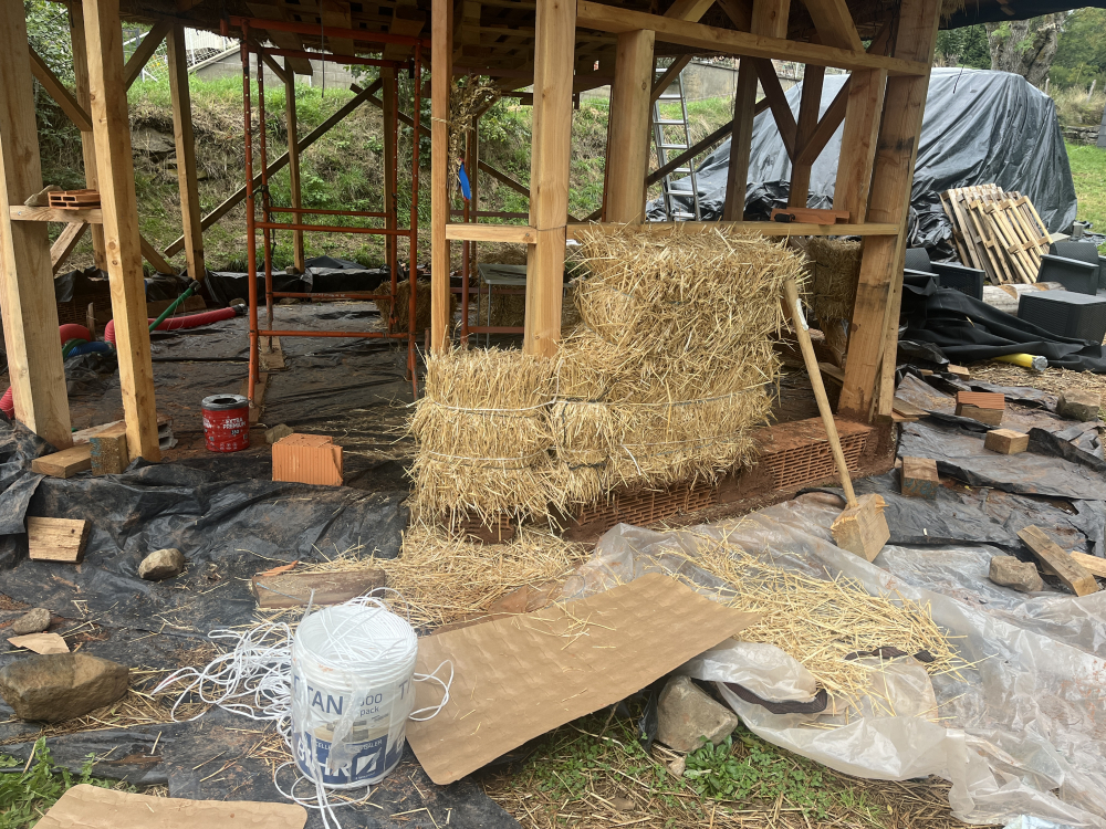

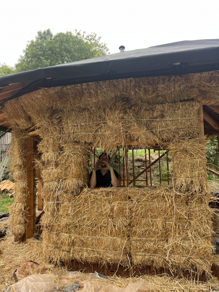

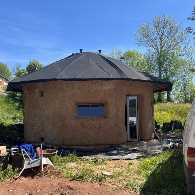

La paillourte fait 26m2, un tout petit projet. Elle se tient sur un hérisson ventilé, a une structure en bois (ossature et charpente), une isolation en paille avec diverses techniques (brocoli, CST) et des enduits terre/paille/chaux à l’extérieur et des enduits terre/paille à l’intérieur. Le plus gros est fait mais il reste les enduits, ce qui est le plus long mais aussi le plus reposant, méditatif et satisfaisant !

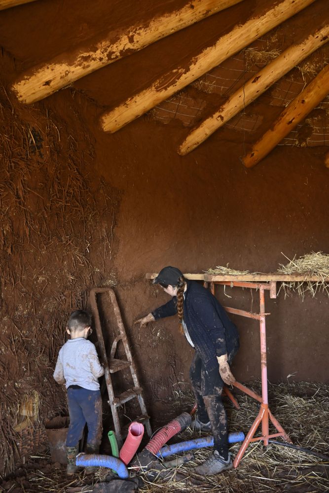

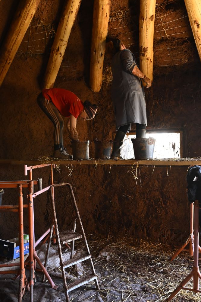

• Du 06/04 au dimanche 12/04 2026 (suivant le nombre de participants et la vitesse de travail, il est possible que nous finissions avant), ce sera donc première et deuxième couche des enduits terre/paille à l’intérieur (couche d’accroche et couche de corps) avec la chaleur du poêle à bois si besoin.
• Du 01/05 au 03/05 2026 inclus, ce sera deuxième couche de corps des enduits chaux à l'extérieur
• 23-25 mai inclus : ce sera deuxième couche de corps des enduits terre/paille à l'intérieur

"Enduit de corps Terre/Paille "
Merci à Léa pour son superbe accueil. Nous avons pu découvrir la préparation des enduits de corps intérieurs et leurs aplications! C'était un super premier chantier twiza pour nous. Léa n'hésite pas à partager ses connaissances et nous avons eu beaucoup d'échange super intéressant ! Merci pour ta joie de vivre et ta bonne humeur,A bientôt,Laura & Guillaume
