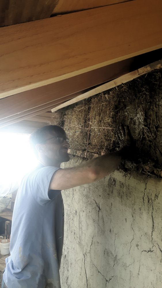

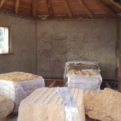

Avec l'aide de Simon, nous avons terminé les murs du 3ème hexagone. Soit le haut des murs avec de l'enduit de corps et des planches (aération entre isolant paille et toit végétal) et les triangles.
Merci Simon pour ton aide agréable et tranquille.

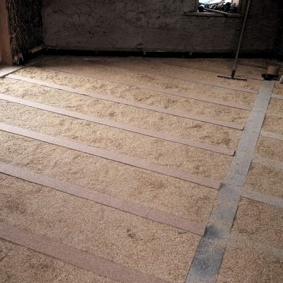

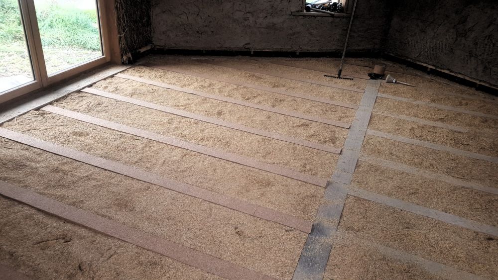

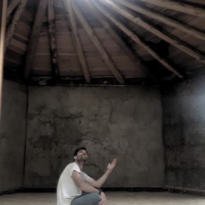

Une semaine avec Olivier, l'isolation du sol a été posée de main de maître!
Enlever les OSB3 qui ont subit les affres de la construction, ceux-là posés en sous face pour contenir l'isolant en balle de riz. Mis en place des gaines, remplissage des coffrages avec l'isolant et recouvrement par...
Afficher la suite Une semaine avec Olivier, l'isolation du sol a été posée de main de maître!
Enlever les OSB3 qui ont subit les affres de la construction, ceux-là posés en sous face pour contenir l'isolant en balle de riz. Mis en place des gaines, remplissage des coffrages avec l'isolant et recouvrement par de neufs OSB3, tout beaux!
Un stock d'enduit de corps reconstitué, des hauts de murs enduits, et des planches (toutes différentes) pour l'aération de la sous toiture posées!
Un sacré boulot. Merci à lui.

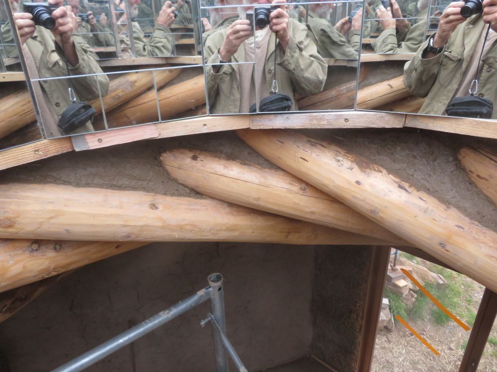

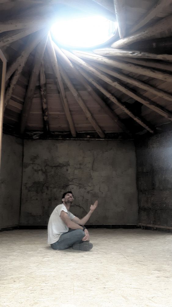

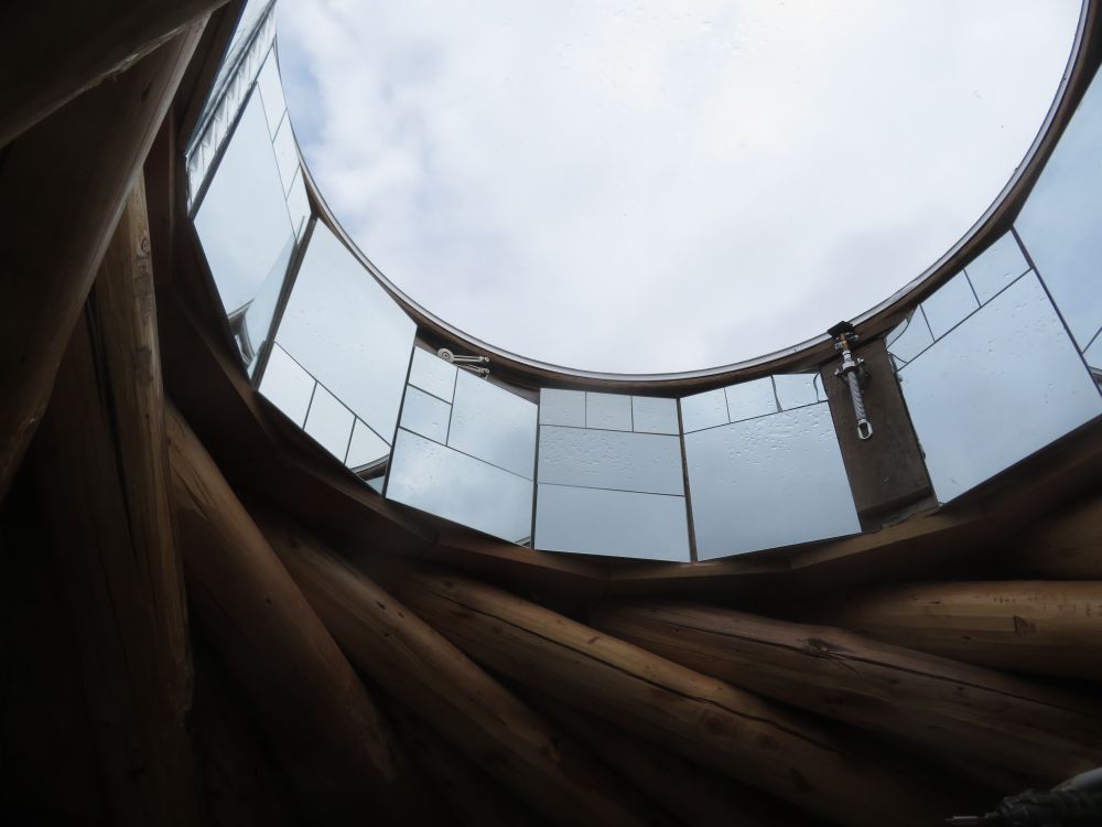

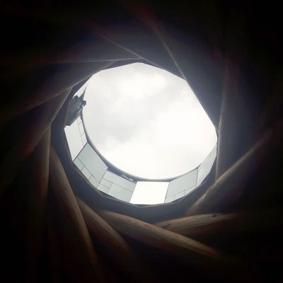

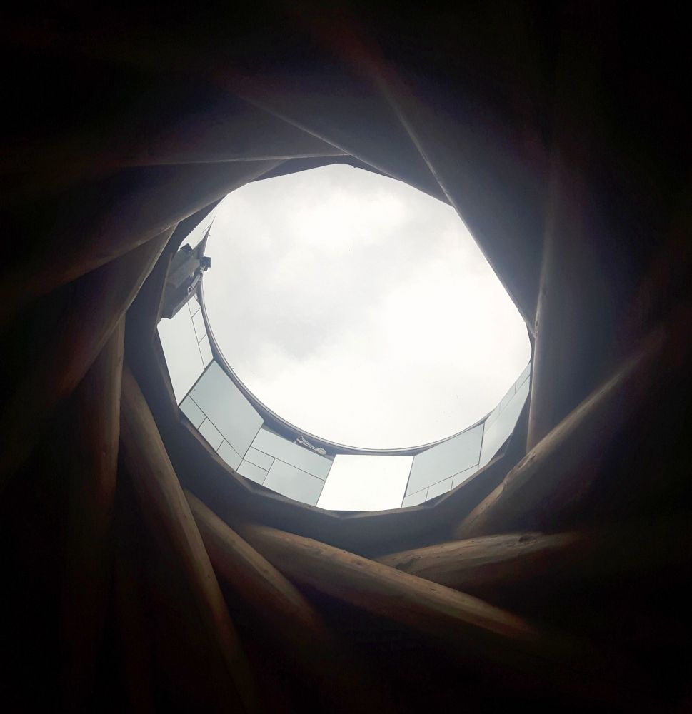

Avant l'arrivée d'Olivier, il fallait enlever l'échafaudage, j'ai quasi terminé le toonoo avec les miroirs qui me donnent une super lumière à l'intérieur de l'hexagone. Et un complément d'isolation (recouvert d'enduit de corps) entre les poutres sous le toonoo. Mais attention, les miroirs collés (avec les scotchs double face fournis) subissent la chaleur et leur tenue est incertaine!!? J'ai donc, rajouté de la colle à miroir et, histoire de me rassurer au maximum, j'ai commandé un filet discret (couleur claire et maille de 10 cm sur 10) pour retenir d'éventuelles chutes. Les mailles sont assez larges pour laisser passer la manivelle d'ouverture du skydôme.
Pour l'été prochain (je vois loin parfois), je pense constituer une protection solaire avec des arceaux de tente et une toile à déterminer. A poser et fixer légèrement par-dessus.

Maxime T. Les miroirs c'est uniquement pour ajouter de la lumière c'est ça ?
Materne G. Oui, essentiellement. J'y ai pensé pour cela. J'espérais aussi un côté esthétique, mais pour cela, il y a probablement mieux.
