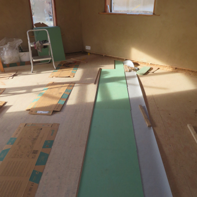

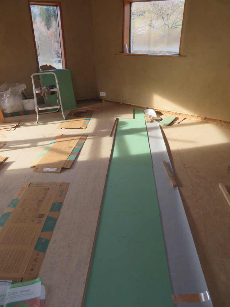

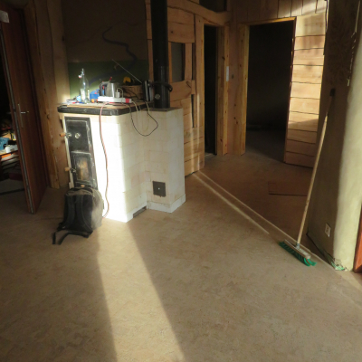

La construction des "deux plus un" hexagones s'en va vers la fin, le parquet en liège est posé, il reste les plinthes et les aménagements intérieurs (salle de bain - coin cuisine - coin bureau) et la...
Afficher la suite Un petit coucou très actuel, ..... une actualité de fin d'année ou de début d'année ....

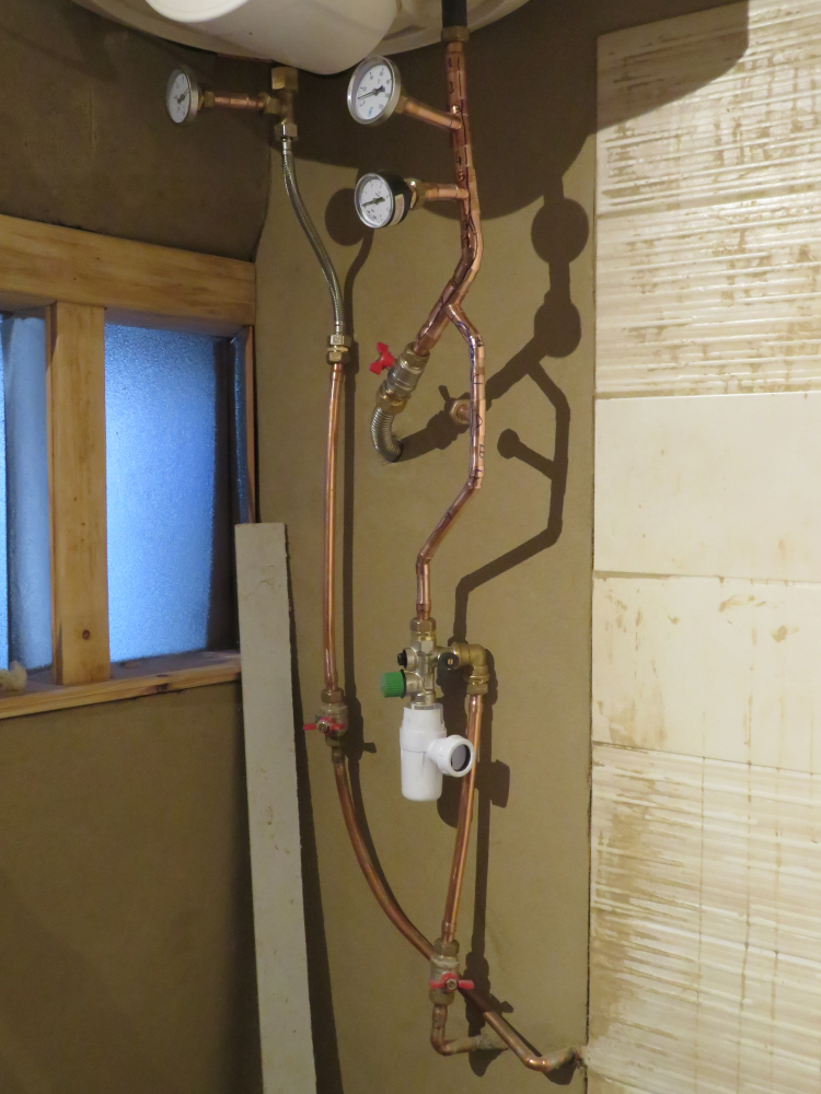

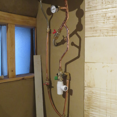

La construction des "deux plus un" hexagones s'en va vers la fin, le parquet en liège est posé, il reste les plinthes et les aménagements intérieurs (salle de bain - coin cuisine - coin bureau) et la reprise de mes raccords cuivre des conduits sanitaires (j'en ai raté pas mal!!???) en espérant que les quatre à six raccords dans les murs seront parmi ceux qui auront été réussi!!??
Sinon, il faudra prévoir des déviations Ugh
Ensuite le lieu sera habitable! Yes!!

Petites précisions pour ceux que ça intéresse: j'ai mis, sous le liège ou la fibre de bois qui est sous le parquet, une feuille d'EMV reliée à la terre. Elle absorbe le reliquat (20 mV/m) de champs électromagnétiques (basses fréquences) que le bois (conducteur de ces champs) "transporte" encore malgré mes fils de phase blindés (certainement venant des boîtiers). Du coup, je n'ai plus que 1mV/m et je peux coucher sur mon parquet heureux!

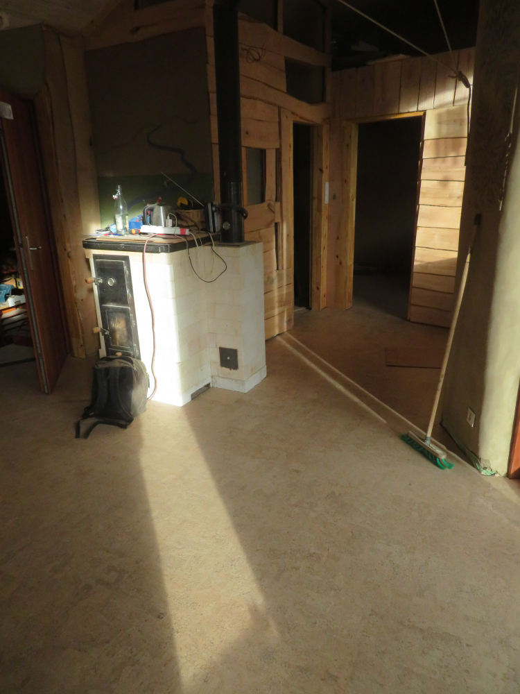

Materne G. Similaire au vôtre! J'en profite, comme je ne vis pas encore dans la maison, je n'ai pas utilisé le poêle pendant deux ans et cette fois de la fumée sort entre la plaque du dessus et le cadre métallique qui la supporte? Ce qui n'était pas le cas lorsque j'ai fait les premiers feux!? Ce n'est...Afficher la suite Similaire au vôtre! J'en profite, comme je ne vis pas encore dans la maison, je n'ai pas utilisé le poêle pendant deux ans et cette fois de la fumée sort entre la plaque du dessus et le cadre métallique qui la supporte? Ce qui n'était pas le cas lorsque j'ai fait les premiers feux!? Ce n'est pas un endroit où on met de la laine céramique ....?? Il y en a entre le cadre support et la pierre, mais pas entre les deux paries métalliques .... Ça te parle? Merci.
Baptiste F. Oui, il faut en mettre en effet en-dessous de la plaque métalique.
Materne G. Tu en as mis entre les deux pièces métalliques! Ok, merci.
Baptiste F. Entre le couvercle métallique et les briques du pourtour plutot.

Baptiste F. Quel beau poêle de masse ;-)

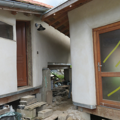

La construction (3 hexagones de 25 m2 - méthode CST) est déjà avancée, les murs sont montés et la charpente est en place.
La construction est chapeautée par une charpente réciproque, avec, donc un puits de lumière au centre. Le toit est végétalisé.
Il y a déjà un double hexagone CST, mais avec une toiture double pente recouverte de tuiles. Il reste également du boulot sur cette construction-là.
