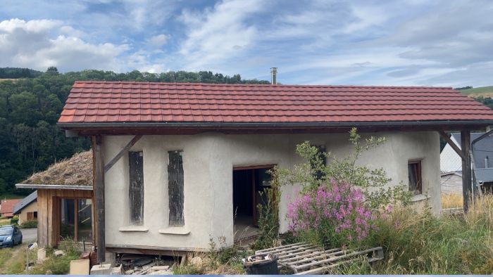

Pour compléter le panorama de l'actualité précédente (suivante sur le fil des actus), quelques photos supplémentaires.
La construction (3 hexagones de 25 m2 - méthode CST) est déjà avancée, les murs sont montés et la charpente est en place.
La construction est chapeautée par une charpente réciproque, avec, donc un puits de lumière au centre. Le toit est végétalisé.
Il y a déjà un double hexagone CST, mais avec une toiture double pente recouverte de tuiles. Il reste également du boulot sur cette construction-là.
Les trois hexagones sont en cours de finition, parquets et aménagements intérieurs
Il s'agira ensuite de construire un garage/atelier avec un mur en pneus et un structure en bois et palettes, avec du terre paille léger et peut-être des bardeaux sur les murs. Le toit sera probablement végétalisé.
