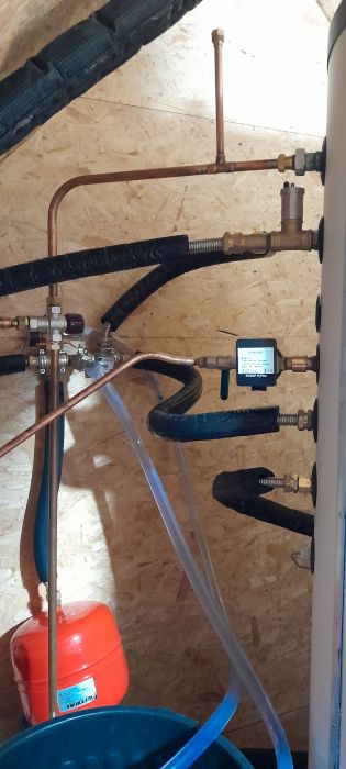

La triple alimentation du ballon d'eau chaude est finie et opérationnelle. Pour rappel, notre ballon de 500 litres est chauffé par
- 4 panneaux thermiques reliés au ballon par une...Afficher la suite 02/04/2024 Fin de la mise en place du ballon d'eau chaude tri-énergie
Une belle étape technique de finie!
- 4 panneaux thermiques reliés au ballon par une station solaire monté par mes soins (plus ou moins délicats et heureux cela va sans dire car je n'ai jamais touché à ce truc :-D) et ça marche (après une bonne paire de vidange pour cause de petites fuites diverses et variées) !
- 1 gaine inox passant par le poêle de masse OXA-LIBRE et remontant en thermosiphon vers le ballon (le ballon étant au-dessus du poêle, l'eau chaude chauffant le ballon remonte naturellement et sans pompe de circulation) et là aussi ça marche pas mal. A noter que cette source de chaleur est ponctuelle mais non suffisante pour chauffer tout un ballon en hiver !
- 1 résistance électrique en appoint... parce qu'il ne faut pas tout miser sur des énergies aléatoires si on veut de l'eau chaude en plein hiver !

J'ai quelques questions...
500 kg de ballon à l'étage, le plancher est renforcé ?
Le poêle de masse n'a pas de bouilleur ? c'est juste une récupération de chaleur ?
C'est quel modèle de VMC 2 flux ?
Oui le plancher est renforcé avec un HEA entre les poutres maitresses.
Le poêle de masse possède une boucle en inox pour chauffer l'eau sanitaire aussi mais en appoint car cela ne fonctionne que pendant la flambée...
Sinon la VMC double flux est une EUROAIR 400. Mais attention,...Afficher la suite Salut Romain!
Sinon la VMC double flux est une EUROAIR 400. Mais attention, les normes belges sont bien supérieures aux françaises donc c'est une grosse VMC peu adaptée à la plupart des habitations
