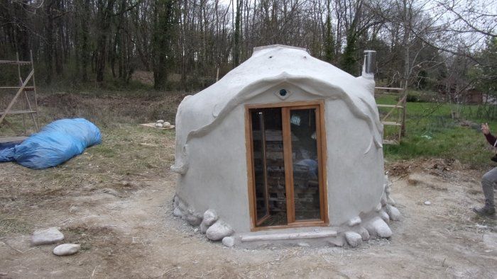

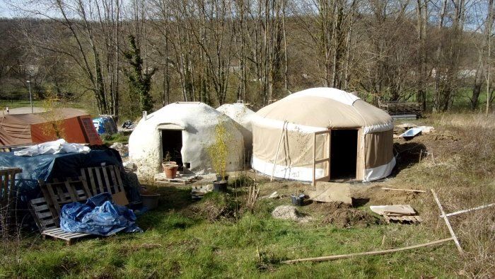

Les kerterres sont donc des habitations rondes à base principalement de chanvre et de chaux de faible hauteur et faible volume.
Au niveau du chantier, il s'agit de construire une kerterre de 4 mètres de diamètre associée à une plus petite de 2 mètres afin de pouvoir passer l'hiver bien au chaud.

Le chantier se déroule sous un barnum de 10 par 5 mètres à l'abri des intempéries. Au niveau des horaires, nous avons indiqué 6h par jour mais chacun fera selon ses envies et capacités.

Les portes ne sont pas très hautes, ça a demandé un peu d'adaptation surtout pour Vincent qui est grand. Sinon, pas l'impression de vivre dans une maison mais plutôt en osmose, symbiose avec ce qui est autour donc pour nous principalement la nature. Chose surprenante aussi, nous avons 5 minous et sur ces 5 une minette récupérée dans la nature il y a quelques années pas bien socialisée. Jusqu'à maintenant, c'était galère car on n'arrivait pas à la faire rentrer dans une maison alors elle restait dehors et on la "chopait" pour qu'elle rentre quand le temps était trop dégradé. Eh bien là, elle est tout de suite rentrée à l'intérieur et se comporte comme les autres : je rentre, je sors toute la journée. Tous les minous d'ailleurs qui sont des chats sortis de la rue gardant des cicatrices sont vraiment nettement plus zen, c'est impressionnant.

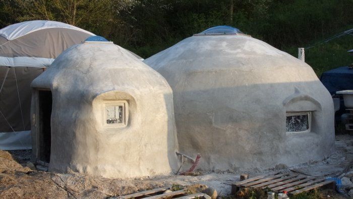

On doit être à peu près à 2 palettes de 35 sacs de 40 kgs +/- 10 sacs.
C'est de la chaux NHL3.5. Et 3 ou 4 sacs de chaux NHL5 pour les soubassements.
Après, on a fait des murs vachement épais, par rapport à ce qui peut se faire...Afficher la suite Ouh là là... Bonne question... Réponse à vue de nez :
Après, on a fait des murs vachement épais, par rapport à ce qui peut se faire (autodidactes sans avoir fait de formation sur les kerterres auparavant...). On l'a constaté pendant le stage de kerterre qui s'est déroulé chez nous, où les murs étaient ridiculement mince par rapport à notre construction, mais tout aussi solides !
Au moins, on sera bien isolés !
