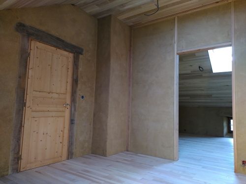

Le chantier porte sur la transformation d’un comble non isolé en chambre avec mezzanine et salon de lecture. Il a été mené en collaboration avec un ami charpentier et la cliente.
1ère étape : démolition du plancher existant et renforcement des élément porteurs. Puis isolation du rampant en laine de bois 200mm et lambris (peuplier). Pose du double parquet  en bois massif (peuplier et frêne) et lambourdes flottantes et vermiculite pour une isolation phonique optimale. Cloison en brique de chaux chanvre et structure en douglas (cloison et mezzanine). Ouverture d’un mur porteur et pose d’un jambage (chêne de pays) et de la porte (sapin). Réalisation des enduits avec terre du jardin et sable de Lexos.
Le lambris, les parquets, les jambages, les lambourdes et les ossatures bois ont été produits par des scieries locales.
Une partie des travaux a été réalisée par un autre charpentier bien avant mon intervention notamment l'ouverture avec le linteau cintré.
