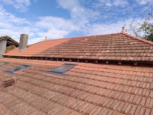

Le chantier consistait a découvrir et mettre la structure à nue afin de remplacer les chevrons abîmés et renforcer les éléments affaiblis. Il a fallu recréer un pan droit car la structure était affaissée par endroit.
Une fois la structure saine j’ai posé une nouvelle volige, un pare pluie, les lattes et contre-lattes. Nous avons reposé les tuiles encore bonnes et complété avec des neuves.
Pour apporter de la lumière à l’intérieur nous avons posé 4 fenêtres de toit.
Une partie du chantier a été réalisé avec la participation des clients et d’amis, notamment le voligeage, le brossage et la repose des tuiles.
