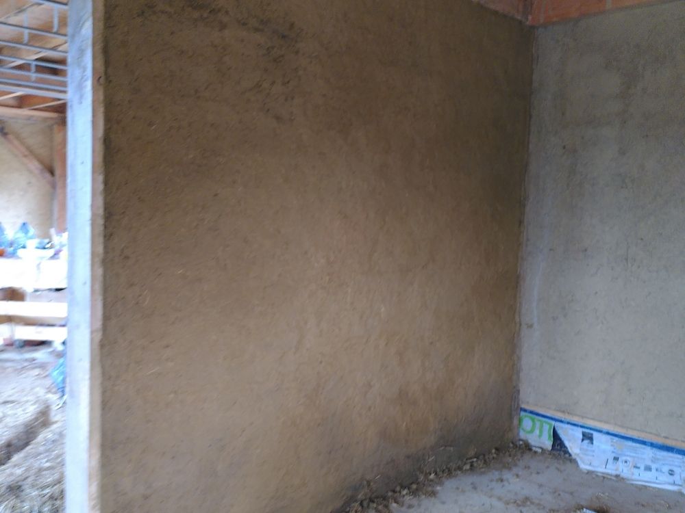

Réalisation en chantier participatif (en tant que bénévole) d'un mur de masse en terre paille banché. Le but étant que le mur absorbe la chaleur du poêle à bois et la diffuse sur une longue durée après la chauffe.
Ici le mélange terre paille et volontairement très chargé en argile et des pierres sont noyées dans le coffrage afin d'apporter de l'inertie thermique.

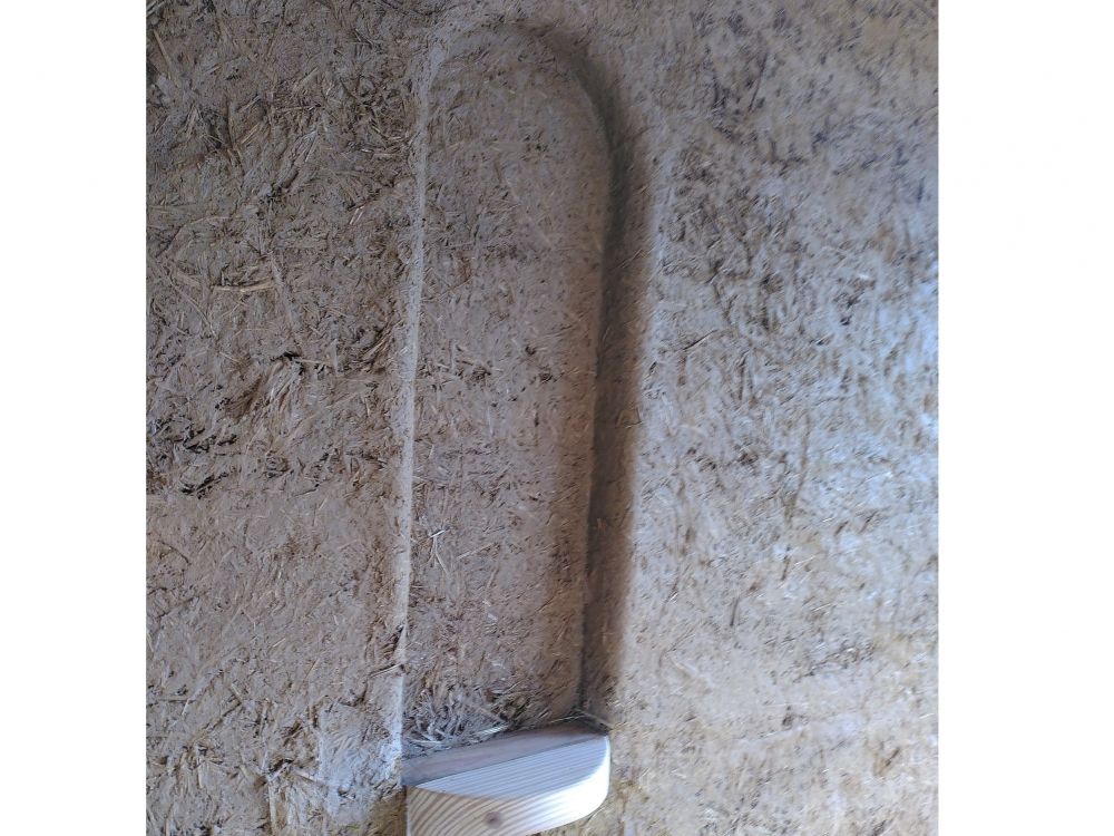

Une niche sur mesure est incrustée dans le mur afin d'accueillir une statuette.
Sur les photos l'enduit de finition n'est pas encore fait
