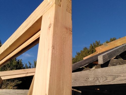

Fabrication de cadre de menuiserie à partir de douglas brut de sciage.
Après rabotage, ponçage et façonnage des différents éléments, les cadres sont assemblés par cheville et collé.
Les cadres sont imposants car ils reprennent une partie de la charpente.
Ils sont implantés en arc de cercle afin de donner une courbe harmonieuse à la toiture qui sera couvert de bardeaux de mélèze.
