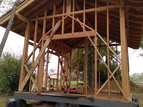

La maison fait 19.9m2 au sol avec une mezzanine de 10m2.
La construction est réversible car il n'y a pas de fondation, l'ouvrage repose sur des pneus rempli de cailloux compactés.
La structure est faite en douglas provenant d'une scierie mobile dans le Gers (les arbres poussaient en haute Pyrénées dans une forêt gérée par l'ONF). Les menuiseries sont achetées d'occasion.
La couverture est en tuile avec un faîtage ventilé. L'isolation se fera en laine de bois posée entre chevrons pour la toiture et en copeau de bois tassés pour le plancher bas.
