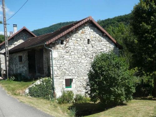

Travaux en coursLa construction se caractérise par sa double orientation et ses deux accès décalés : un niveau haut accessible depuis la voie publique (rez-de-chaussée) et un niveau bas donnant sur une petite terrasse, donnant elle même sur un grand terrain qui s'étend jusqu'à la rivière (rez-de-jardin).Un deuxième aspect réside dans sa taille minimaliste et dans la faible hauteur sous plancher de la partie basse.Le projet :Le plancher haut sera remplacé par un solivage bois et un parquet en sapin.Une partie de ce nouveau plancher sera restitué à son altitude actuelle pour constituer un large palier au niveau du rez-de-chaussée, suffisamment dimensionné pour y déposer 2 ou 3 vélos. En effet, malgré la petite taille du bâtiment, il a été décidé de ne pas minimiser les espaces de rangement.
La deuxième partie du plancher sera surélevé de 2 hauteurs de marches qui conduiront à l'espace chambre et toilette. Il sera également séparé du précédent par un vide correspondant à un intervalle entre deux solives.Ce vide sera surmonté par un caisson qui fera office de rangement et penderie en partie haute et de banc en partie basse. Le vide sous ce banc sera fermé par un élément grillagé.Le but de ce dispositif est de permettre à la lumière naturelle de l'entrée d'éclairer le niveau inférieur dans sa parie semi-enterrée.D'autre part, il est toujours possible depuis le rez-de-jardin de garder un contact visuel avec l'entrée.Au delà de ces aspects pratiques, le parti général du projet consiste à compenser les faibles surfaces en permettant, ou que l'on se situe, de percevoir la globalité du volume de la maison.
