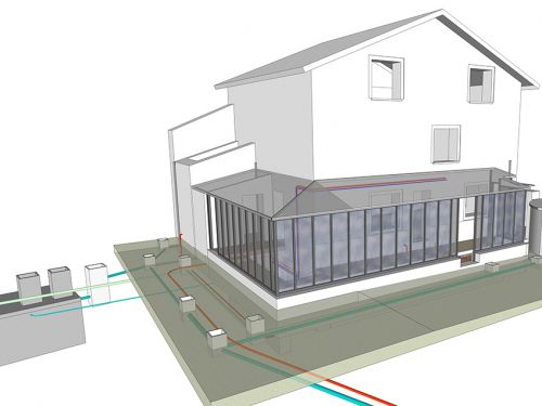

Cette étude en cours, concerne une maison ancienne en pisé comme il en existe tant dans le nord du Dauphiné.
Après avoir mené d'importants travaux d'isolation et de rénovation intérieure, le propriétaire souhaite aujourd'hui s'engager dans une démarche visant à réduire son impact sur l'environnement en favorisant les énergies renouvelables et une utilisation raisonnée des ressources naturelles.
L'étude de faisabilité, menée avec un Bureau d'études technique spécialisé, adopte une approche bioclimatique inspirée des "Earthship" afin d'optimiser les systèmes fonctionnels et la gestion technique de cette habitation.
Le programme comprend la création d'une serre biologique pour les apports passifs, le traitement par phytoépuration des eaux grises et leur réemploi pour les WC, la collecte des eaux pluviale et sa distribution vers les salles d'eau et lave-linge, l'installation de panneaux solaire pour la production d'eau chaude et d'électricité photovoltaïque.
Enfin, la chaudière au fioul sera abandonnée au profit d'une pompe à chaleur.
La difficulté principale consiste à organiser les réseaux et à penser un phasage opérationnel pour le déroulement des travaux.
