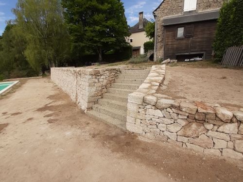

Ce chantier situé sur la commune de La-Roche-Canillac consistait à réaliser un mur de soutènement en pierre sèche sur une trentaine de mètre de longueur pour une hauteur hors sol de 2m35, largeur en haut de mur 50cm, largeur en pied de mur d'environ 1m20.
Ce mur contient un escalier en pierres de taille semi-elliptique encastré.
En premier lieu, une reprise du terrassement fut nécessaire pour créer le fruit du mur dès sa fondation.
Ensuite, les plus gros blocs furent placés en appuis sur le tuf retaillé à façon.
Le mur en pierre est bâtit en suivant des cordeaux fixés sur des poteaux inclinés au fruit souhaité.
C'est la partie droite et son grand retour (photo en bas à gauche) qui furent bâtis et couronnés en premier avant de revenir peu à peu vers la zone de l'escalier.
Une fois arrivé vers ce dernier, il fallu taillé le granit du sous sol afin de pouvoir poser les marches.
Ces dernières furent posées conjointement au montage des murs qui jouxtent l'escalier.
L'escalier posé, ce fut au tour du dernier bout de mur courbe.
Le choix des clients était de faire des couronnement avec "les pierres du tas", les derniers 35cm (correspondant à l'acrotère) sont donc ici maçonnés à la chaux naturelle.
Bien que le mortier reste invisible cette technique permet de s'assurer qu'il n'y ai pas de risque qu'une pierre bouge lors du passage d'un enfant (par exemple)…
Après près de 2 mois de travail à 5 le mur était monté et l'escalier posé.
