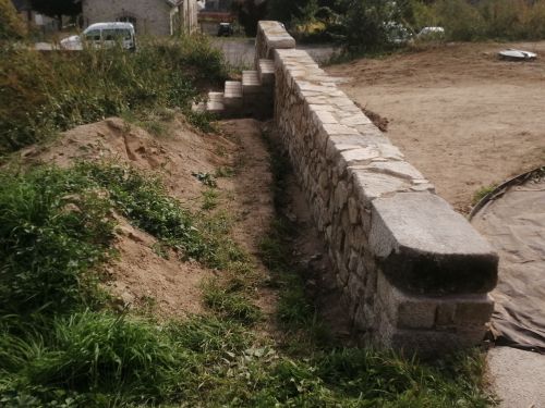

les travaux réalisés ici consistent en un soutènement en pierres maçonnées bâti en vue de la création d'une terrasse devant une habitation.
Pour ce faire, une fois l'implantation réalisée, le terrassement est effectué, puis une fondation en béton armé est coulée.
Sur cette fondation, la maçonnerie est montée avec un léger fruit, des barbacanes de types tradi y sont ménagées.
Un escalier y est intégré, et les couronnement posés.
Les derniers couronnements proches de la limite de propriété sont réalisés en pente douce afin d'intégrer l'ouvrage dans l'esthétique du site.
les joints, creusés, sont vieillis à mesure.
