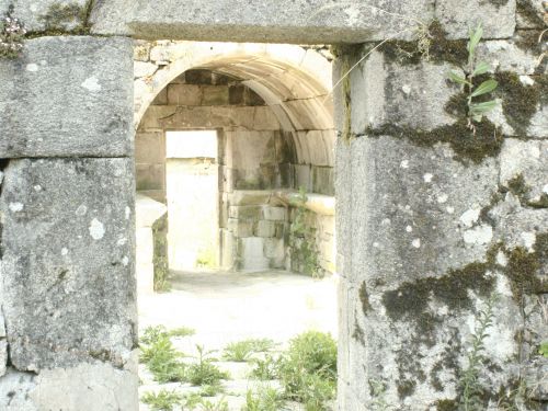

    Sur cet important projet, nous avons eu la chance de travailler avec une cliente amoureuse des vieilles pierres avec une approche toute particulière due à son métier d'archéologue à l'Agence Wallonne du patrimoine.
    La politique de reconstruction sur ce chantier laissé sans toiture depuis plus de 100 ans fut de reprendre à l'identique tout ce qui était possible.
Les anciennes pierres sont gardées chaque fois que faire se peut, certaines pierres de taille brisées sont brochées et recollées avant d'être reposées.
    Les travaux ont été divisés en trois grandes parties,
La reprise d'une bassière en granit de taille effondrée en premier lieu, puis la réalisation de tout les travaux connexes (reprise d'arases, création d'un refend, consolidation des maçonneries affaiblies...) avant la reprise d'une cheminée comportant un arc à plat en granit de taille.
